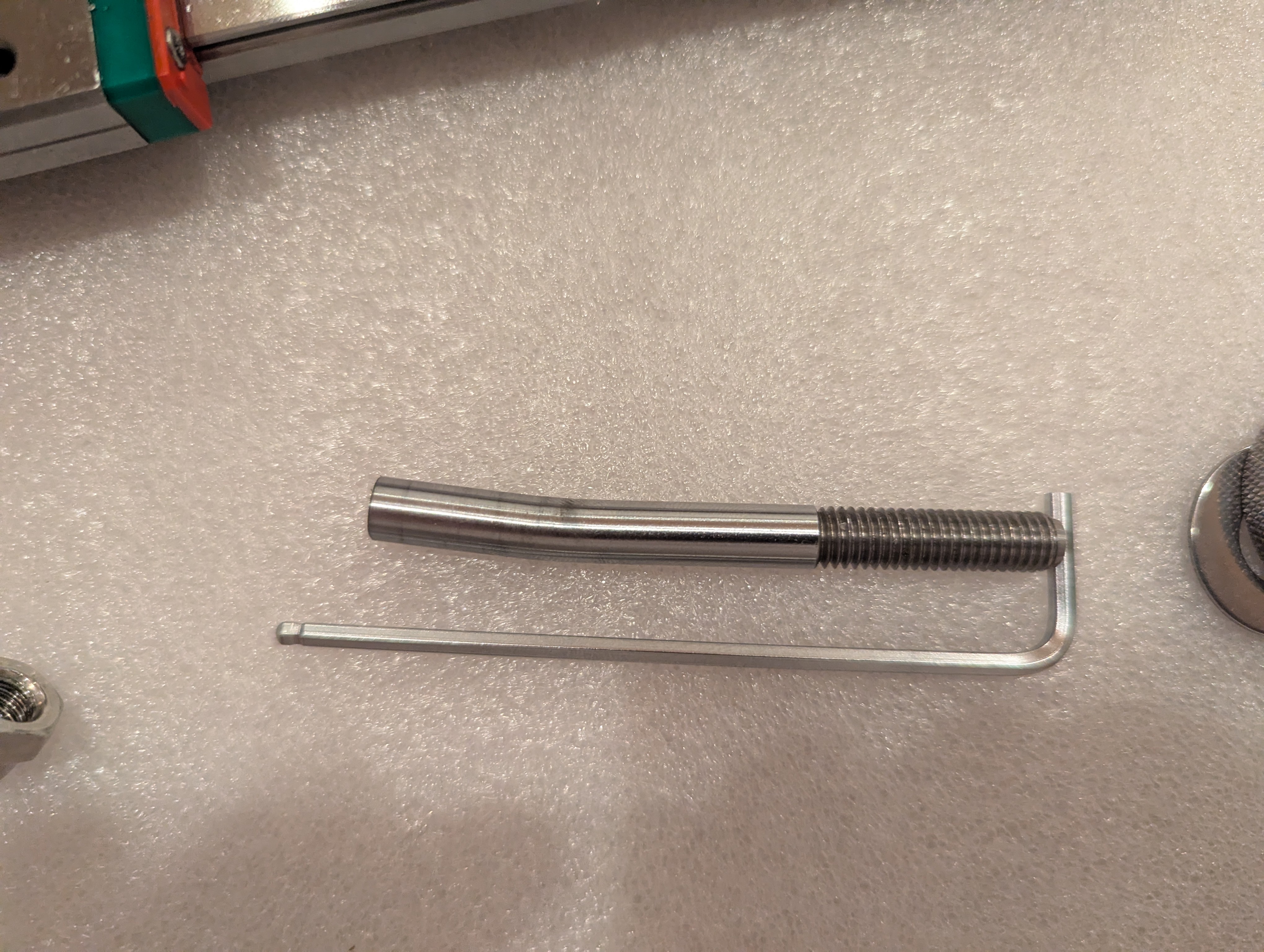

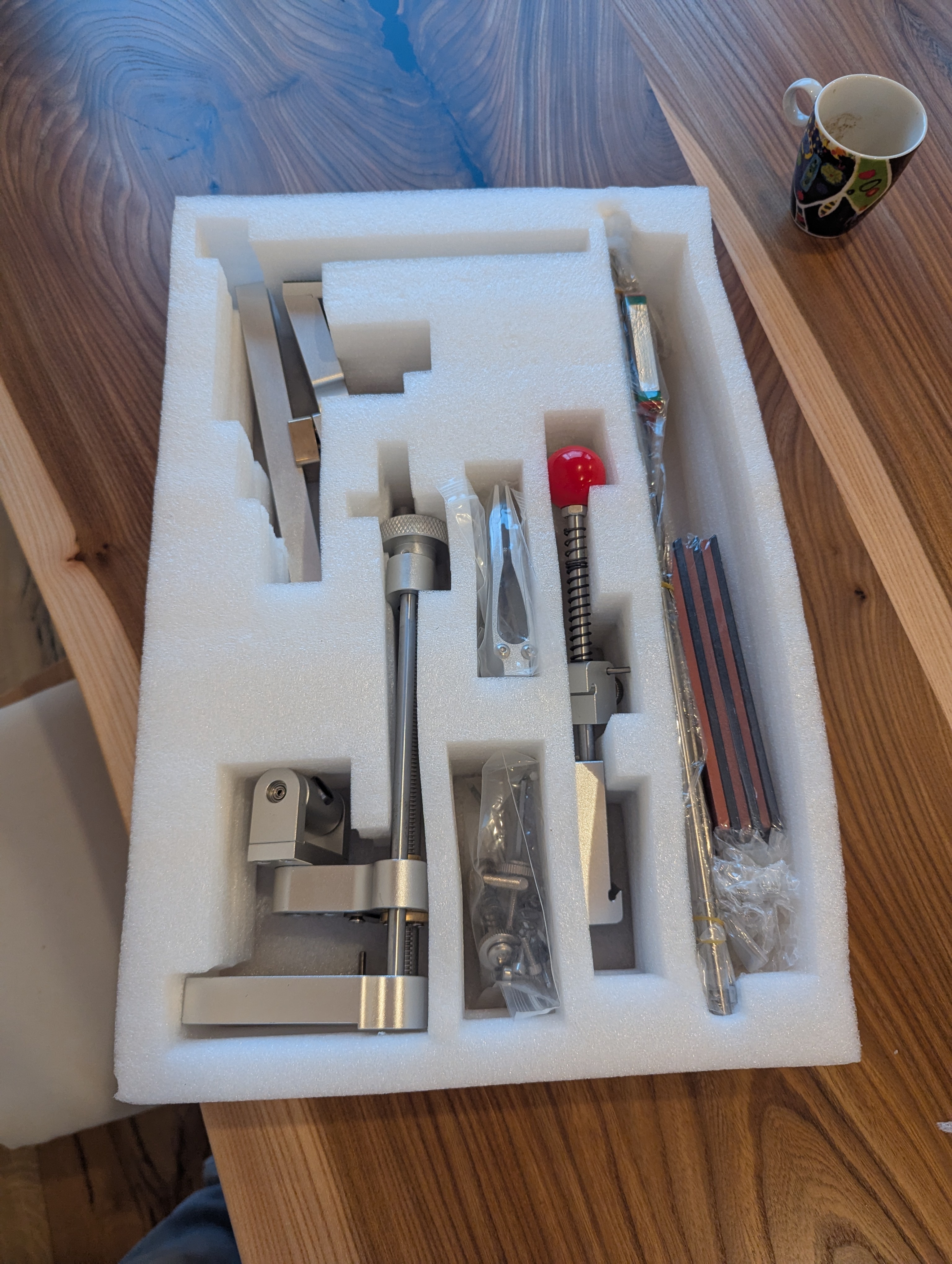

so das Schliefset ist heute angekommen, die Erwartungen sind oder besser waren hoch. Das System wurde gut verpackt in einem Karton und mit Schaumstoff; gepolstert geliefert.
Ich bin noch vor dem Zusammenbau, aber ich denke es gibt mit der Halteklammer tragenden Gewindestange ein Problem. Diese ist leicht abgeknickt, so dass eine Rotation der Klammer nur schwer möglich ist, bzw hier ein falscher Winkel anliegt (siehe Foto).
sieht das bei euch auch so aus?
Dies dürfte er Übeltäter sein - oder ist das normal?

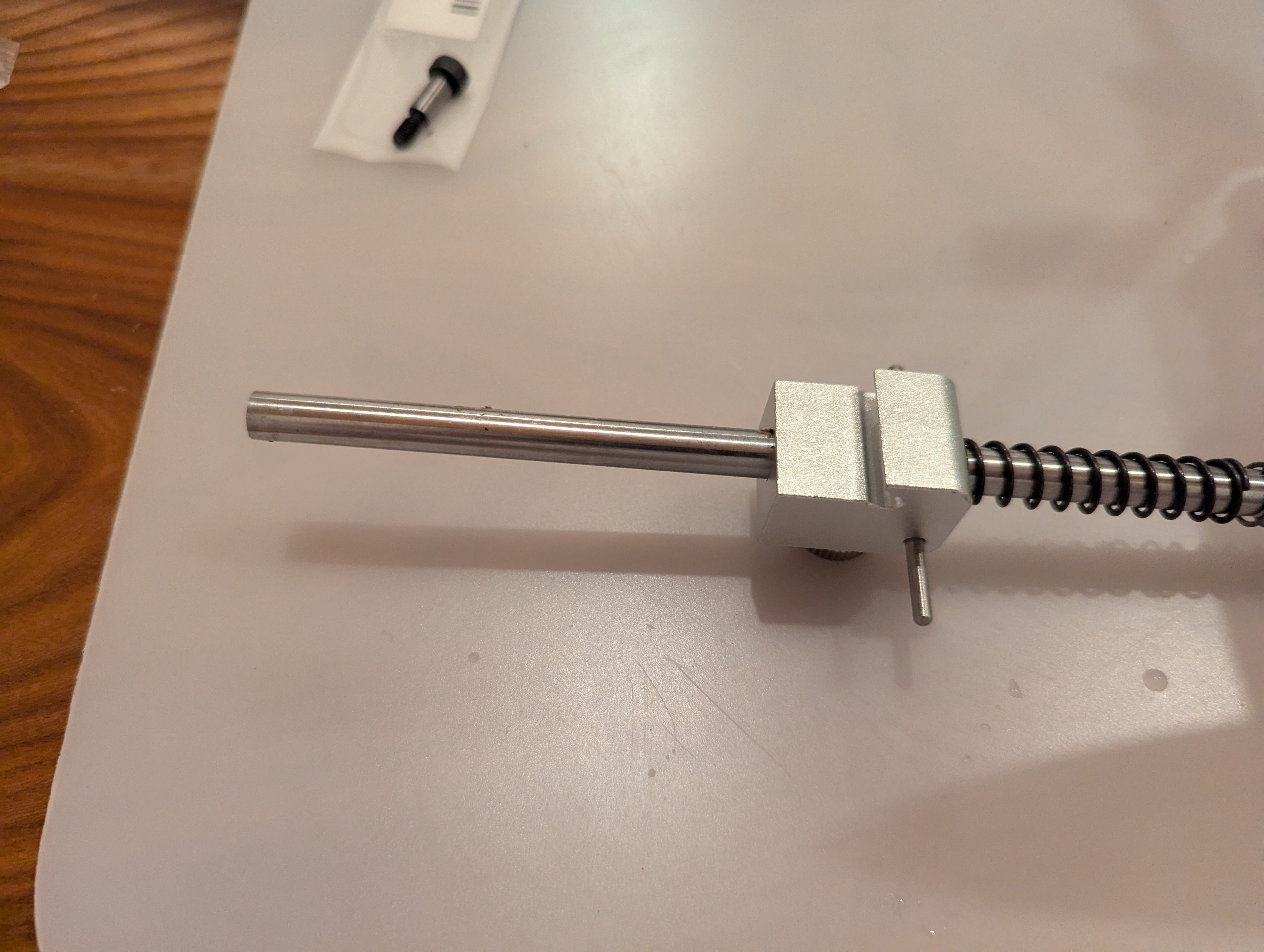

Und eine weiter Frage stellt sich nach dem Zusammenbau: sollte die Stange mit der roten Kugel fix mit dem rechteckigen Metallteil zum einklemmen verbunden sein?
Ich habe nur eine Maden/Arretierungsschraube um in dem Schleifsteinhalter sowohl die Führungsetage als auch die Stange mit der roten Kugel zu befestigen - aber das hält ja nicht bei Zug und daher kann kein Schleifstein eingespannt werden
Ich bitte um eure Einschätzung,

1) "Halteklammer tragenden Gewindestange": Das ist nicht normal und hat es vermutlich beim Transport verbogen.
2) Ich habe die rote Version und bei mir wurde der Schleifsteinhalter + Knauf an einem Stück geliefert. Ich habe nachgeschaut und bei mir ist die Stange auch nicht mit einer Madenschraube geklemmt sondern vermutlich geklebt.
reklamieren, selber einkleben oder Gewinde für Madenschraube selber anbringen...
Das mit der "Halteklammer tragenden Gewindestange" ist ärgerlich. Stange und selber Außengewinde + Innengewinde drehen geht schon, aber das Innengewinde sauber zentriert hinzubekommen ist nicht einfach, es sei den man hat ne Drehbank oder ähnliches
