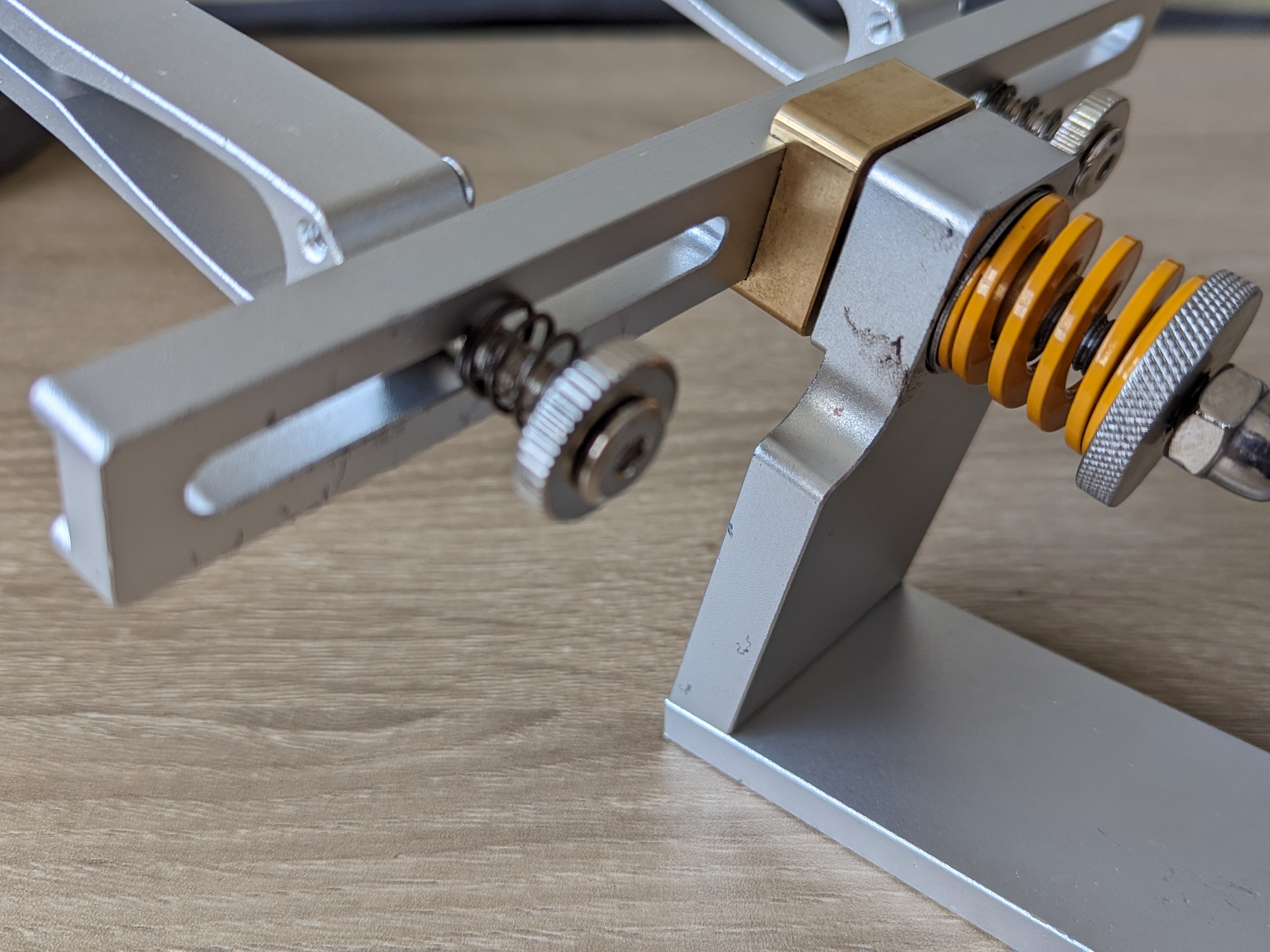

@pedroschg4 Hast du auch eine Abweichung von links nach rechts?
Ändert sich der Messfehler, wenn du die Federspannung für den Drehmechanismus erhöhst? Ich interpretiere deine Messung so, dass die vier Kugeln, die beim Drehen im Drehgelenk einrasten, evtl. nicht gleichmäßig ausgerichtet sind oder evtl. einfach zu wenig Anpressdruck haben.
Oder die beiden Klemmen sitzen nicht gerade in der Schiene drin.
@JensG. Danke für den Tipp. Eine Abwweichung von rechts nach links kann ich nicht feststellen. Durch Ändern der Federspannung tut sich auch nicht wirklich was, egal wie fest ich die anziehe. Die Klemmen sitzen sauber in der Führung und sind gleichmäßig festgeschraubt. Die Abweichung bewegt sich nach dem Drehen des Messerhalters zwischen 0,8 - 1,5 Grad. Ich glaube das ist zu viel. Werde jetzt versuchen unter die Carbonplatte starke Magnete zu kleben, dann muß der Messerhalter nicht mehr um 180 Grad gedreht werden. Mal sehen ob das Messer zum Schleifen auch fest genug hält.
Grüße Peter
Versuch mal, den Winkel auf der Schiene zu messen, an der die Klemmen befestigt sind. Dann weiß man, ob die Schiene schief ist oder die Klemmen.
@JensG. die Differenz der Schiene ist 0,5 Grad. Wenn dann noch eine gewisse Ungenauigkeit der Halter hinzukommt, erklärt sich der Unterschied von 0,8-1,5 Grad nach dem drehen der Halterung. Beim SJ Multigrinder von Hanns Plag ist vermutlich der Winkel nach dem Drehen gleich. Das Gerät kostet aber auch ein vielfaches der Toohr. Glaube mit einer eingespannten Carbonplatte und entsprechend starken Magneten wäre das problem gelöst, da man dann die Halterung nicht mehr drehen muß. Wurde hier ja auch schon erwähnt es so zu lösen.

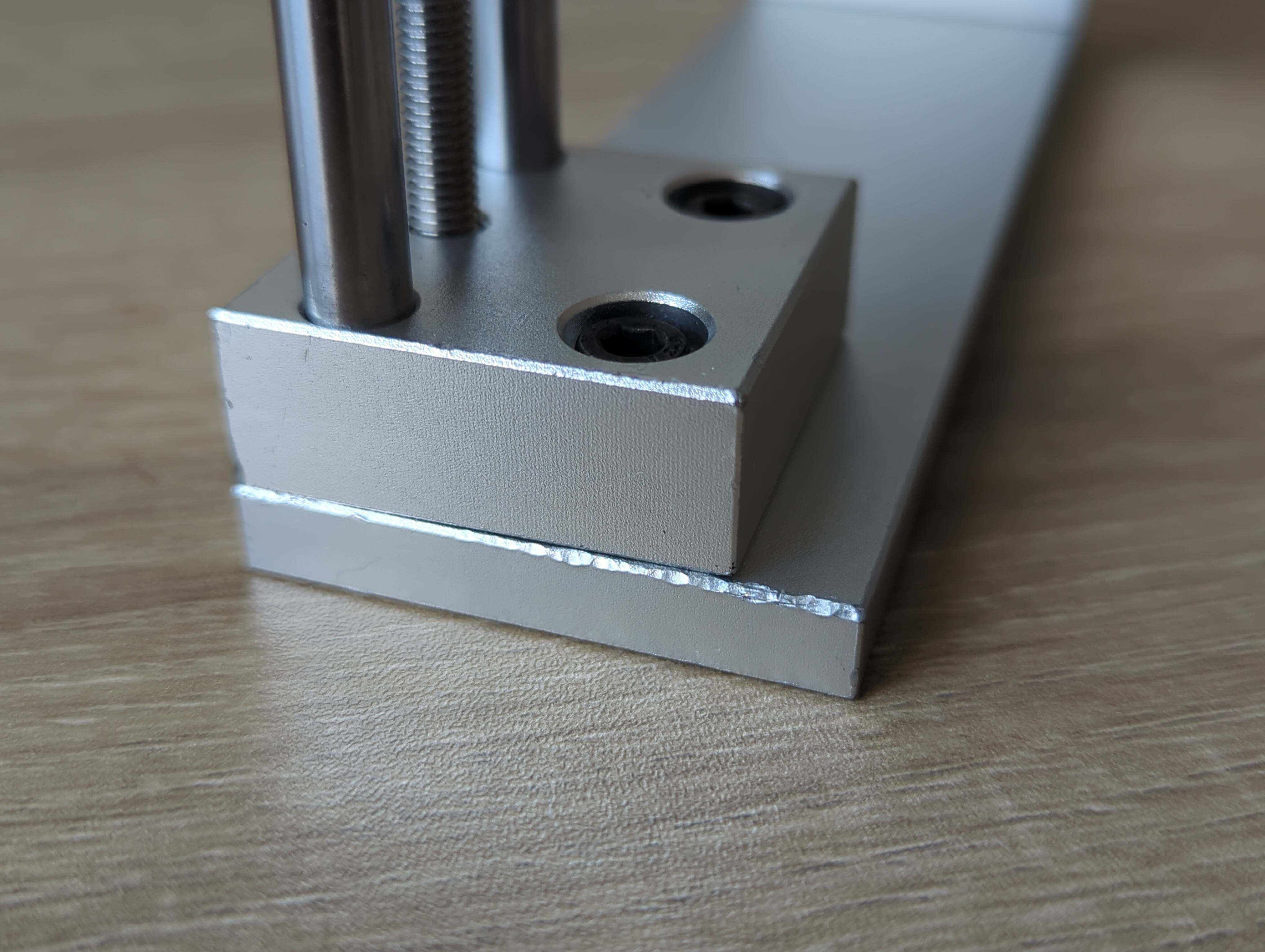

Allerdings sei bei dieser Ausführung die Klemme gegenüber dem Arm nicht richtig zentriert. Daher hat er den Turm auf einen Holzblock geschraubt und dabei seitlich versetzt, sodass beide in einer Flucht sind. Sind auch Zeichnungen dabei, die das veranschaulichen.

Der aktuell verkaufte toohr 3 hat ab werk ein problem mit den klemmen. Diese passen nicht in die wagerechte schiene, dem händler ist das egal. Mein exemplar hatte dazu noch eine falsche schraube am schleifsteinhalter. Ich mußte neues gewinde scheiden, damit eine m6 schraube passte. Die Klemmen muß man mit einer feile passend machen. Das ständige zurücksenden wsr mir zu lästig.

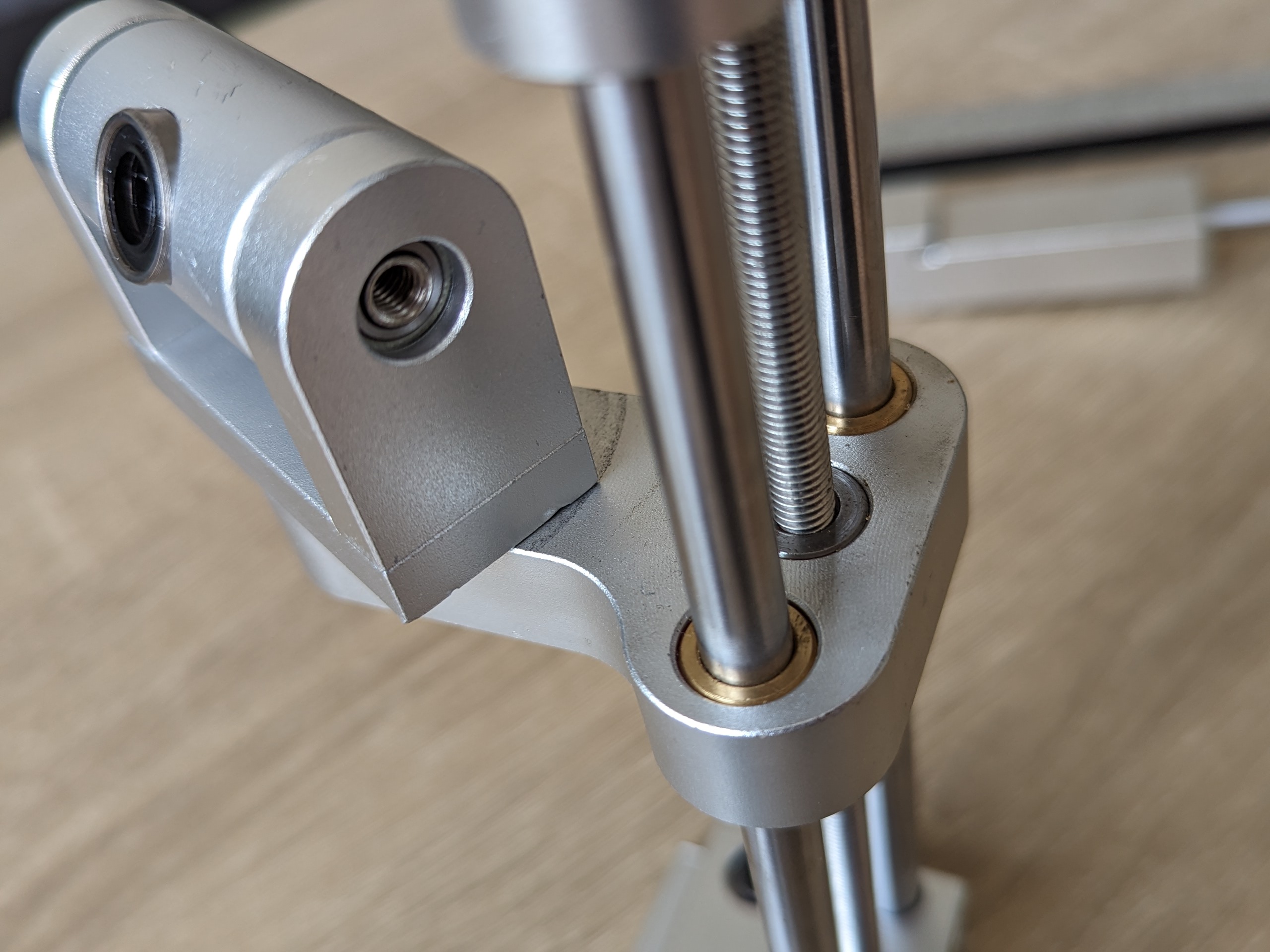

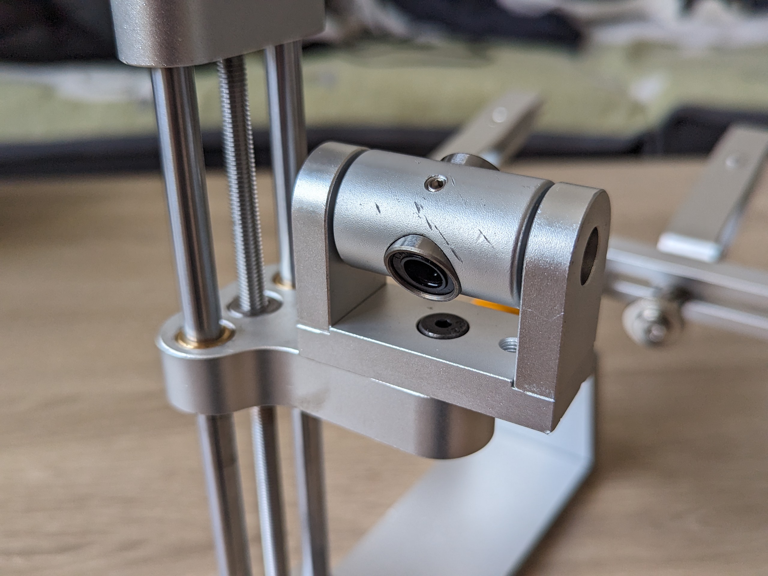

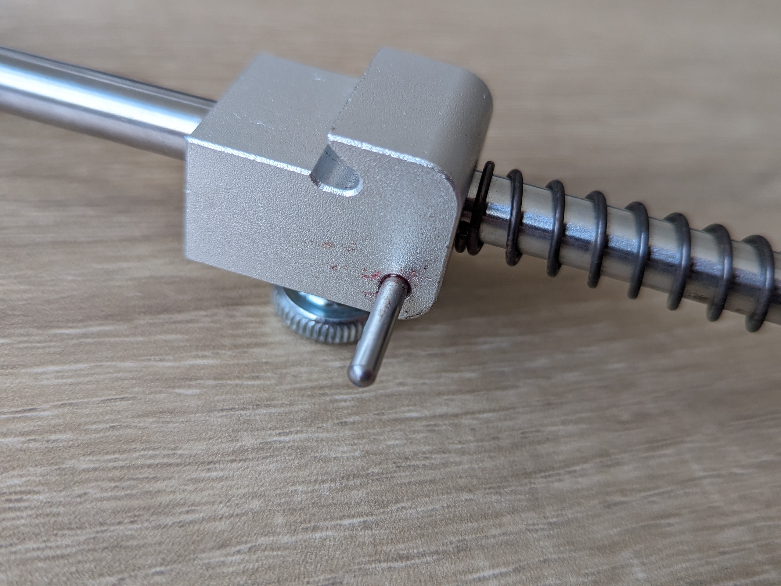

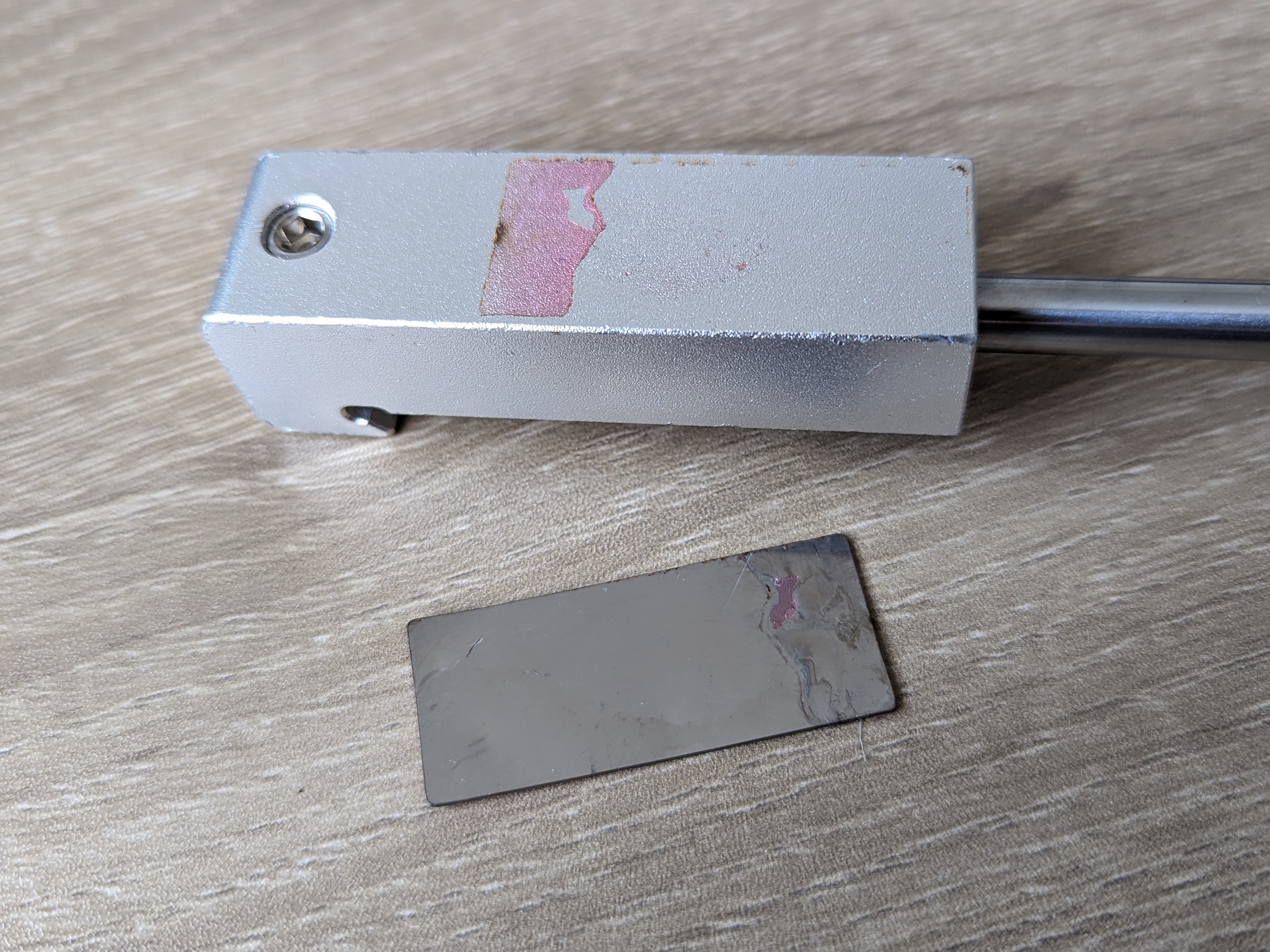

Mein Toohr 3 in der kompakten Ausführung ist heute angekommen ... leider. 😂
- Das ganze System war lediglich in einzelne Plastikbeutel gepackt, mit vielen losen Schrauben und Teilen, die während dem Transport etliche Macken verursacht haben. Dementsprechend sieht es jetzt aus wie Hulle.

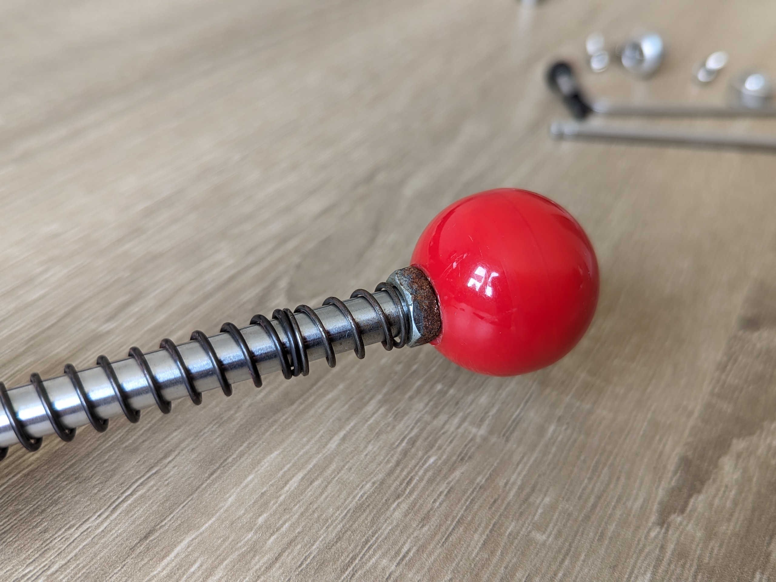

- An einigen Teilen hat sich bereits Rost angesetzt.
- Der Stab, der oben in den Arm und am anderen Ende in die Steinhalterung gesteckt wird, fehlt einfach komplett.

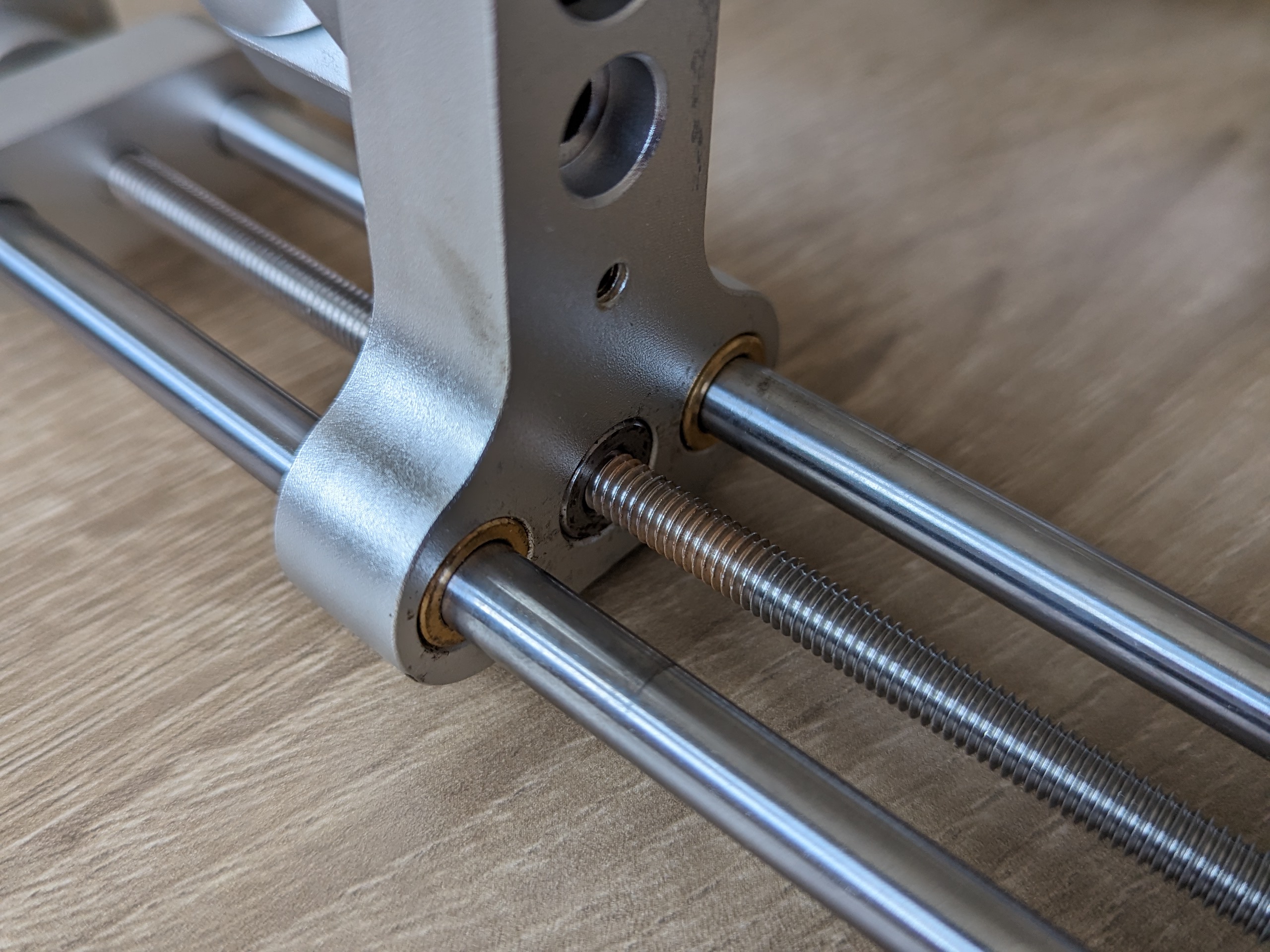

- Die Kugellager an der Spindelfühtung sind bereits kurz davor, auseinander zu fallen, weil das Teil bei Auslieferung nur lose gesteckt ist. Ich hoffe, die Kugeln sind noch alle da ...

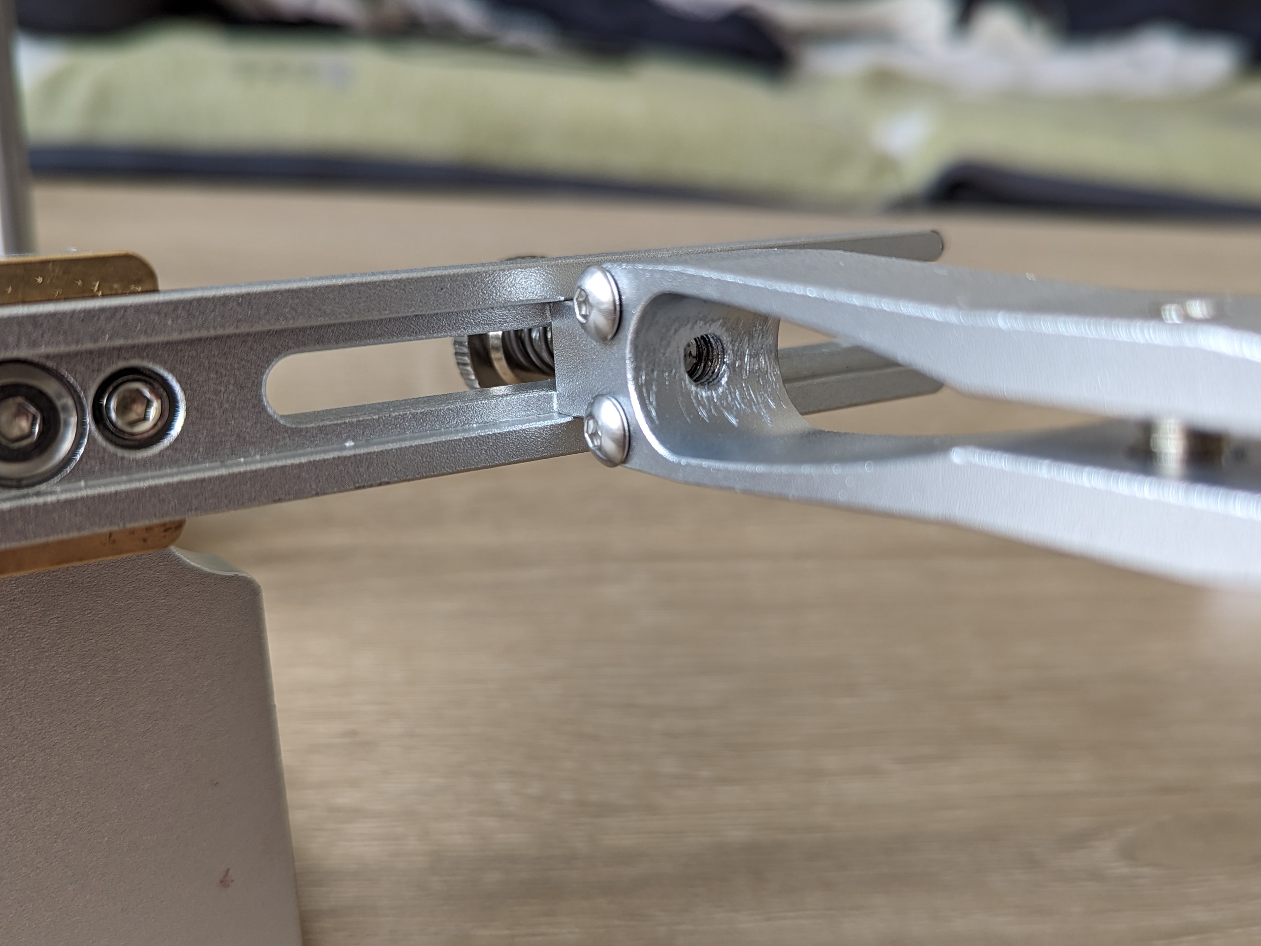

- Die beiden Klemmen lassen sich nicht ohne Wackeln montieren. Die beiden Federn sind einfach zu schwach. Man muss die Schrauben hinten komplett anknallen, wenn es richtig still halten soll. Die Schnelljustierung ist auf jeden Fall Mist.
- Dabei liegt ein 80er Diamantstein, über dessen Qualität man kein Wort verlieren muss.
Das Teil wurde übrigens von Toohr Official verkauft, also kein beliebiger Drittanbieter.
Prinzipiell glaube ich, dass das Gerät wirklich in Ordnung wäre, wenn man hier und da noch etwas Hand anlegt und vor allem die Klemmvorrichtung nacharbeitet. Im Moment kann ich das Teil aber ja nicht mal in Betrieb nehmen, weil einfach der Führungsstab der Steinhalterung fehlt. Auch die ganzen Schrammen wären sehr leicht vermeidbar, wenn man die Einzelteile in Luftpolsterfolie verpacken würde. Dann würde das Teil nicht so aussehen, als hätte man es in den Betonmischer geworfen ...
