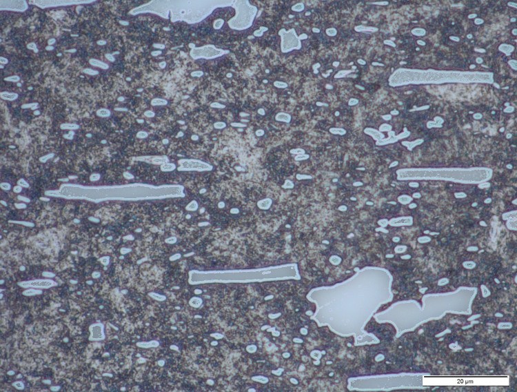

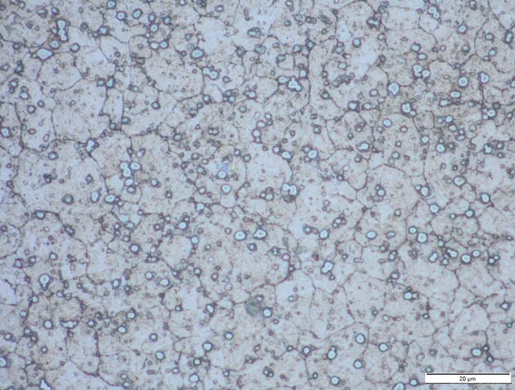

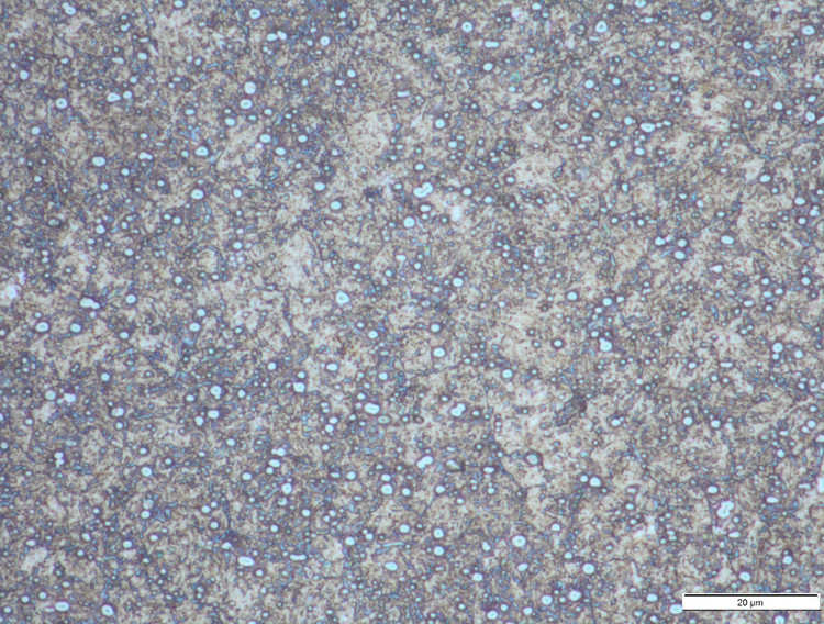

Wenn es darum geht, sich grundsätzliches Stahl-Wissen zu verschaffen, muß man das Rad nicht neu erfinden. Die dazu notwendige Kärnerarbeit wurde bereits geleistet. Jemand, der es sich nicht zur Aufgabe gemacht hat, eine Agglomeration diversester Stähle in Messer zu verwandeln, sondern sich auf der Basis bestehenden validen Wissens für einen bestimmten Stahl entscheiden möchte, dem kann zuverlässig geholfen werden.
Um noch einmal das Beispiel D2 versus CPM CruWear bzw. Vanadis 4E zu strapazieren, zeigt ein Blick in verfügbare verläßliche Quellen für die Zähigkeit von D2 5 ft-lbs, für CPM CruWear 23 ft-lbs und für Vanadis 4E 21 ft-lbs. Ein Blick auf die Gefügestruktur zeigt sehr schön, warum das so ist (von links nach rechts D2, CPM CruWear, Vanadis 4E):
01 1000X-D2.jpg 02 1000X-Z-WEAR CPM CruWear 10 % Carbide Volume.jpg 03 1000X-V4E 8 % Carbide Volume.jpg
Ist Schnitthaltigkeit in der Gegend von D2 das grundlegende Entscheidungskriterium, macht es also unbedingt Sinn, sich für CPM CruWear oder Vanadis 4E zu entscheiden, weil man bei etwa gleicher (etwas besserer) Schnitthaltigkeit einen mehr als deutlichen Gewinn an Schneidkantenstabilität erzielt.
Und um genau derlei Grundwissen geht es hier …
