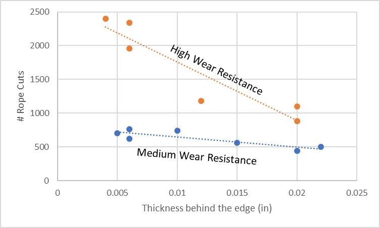

Larrin zu Jim Ankersons Rope Cutting Test:
„We know that thickness behind the edge has a significant effect on cutting ability, and there is a pretty significant range of edge thickness in the data, from 0.004-0.022″. The edge thickness had a particularly large effect with high wear resistance steels 10V and S125. The difference in edge retention between medium and high wear resistance steels increased with thinner geometry:“
"The rope cutting dataset from Jim Ankerson showed that thickness behind the edge is important to cutting ability and edge retention, in a similar way to edge angle. In other words, edge geometry is extremely important to cutting ability and edge retention."

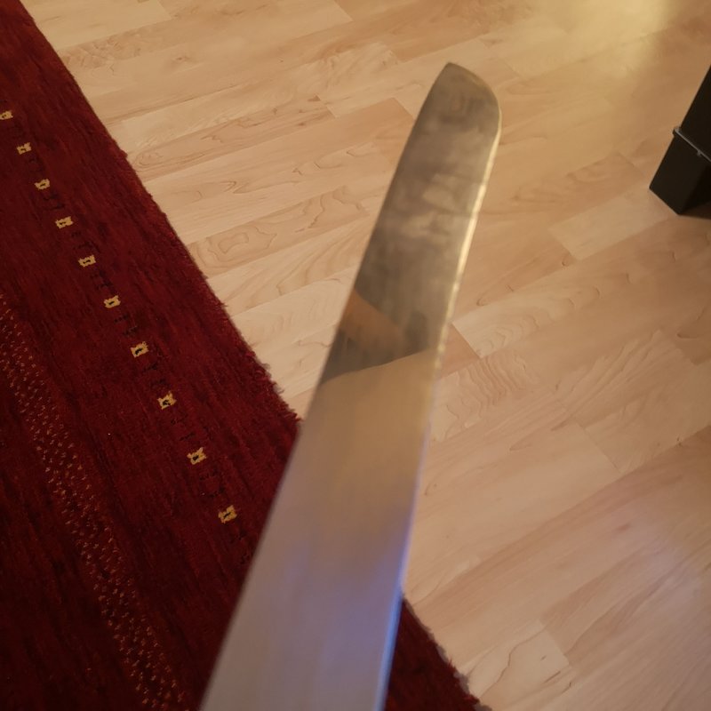

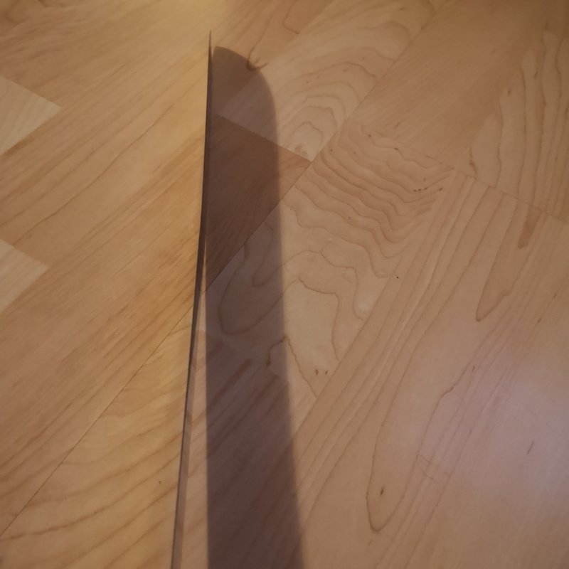

Viel- viel früher hab ich hier viel gelesen, welche Klingengeometrie eine Machete aus dem CK75 haben kann, dann die Klingen getestet.
Das ist so eine dünne Klinge (nach wissenschaftlichen Angaben gemacht) nach dem Hacken.
Seitdem mach ich sowas etwas dicker.:p
Larrins Buch / Blog ist kein Schleifkursus. Und was Gefühle angeht - jeder hat andere …

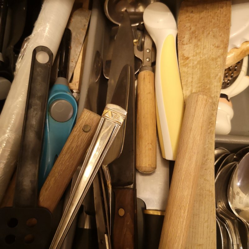

Ah so, das hier verlangt nach 42 Grad Schneidwinkel:
