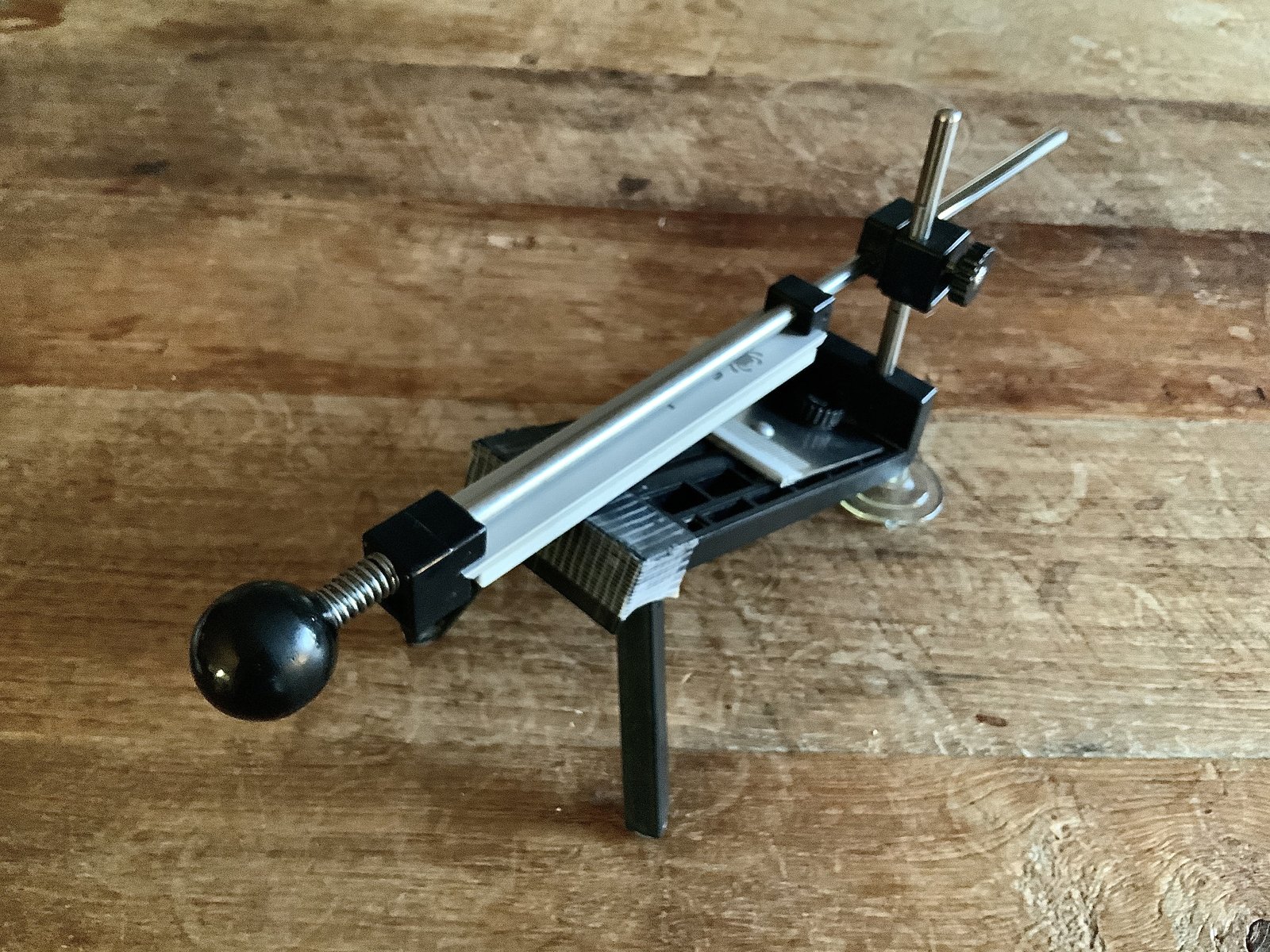

Meine Rede seit 1800 Domini.
Der EP Klappklon mit fix eingestelltem Winkel funktioniert genau so und im Gegensatz zum Horl, kann man unter nahezu beliebig verschiedenen Schleifmitteln wählen.
Just saying. 😎
grüsse, pebe
Der hier. Früher 20 Euro, heute gut 40 Euro. Beine zum einklappen, passt in die Schublade.
