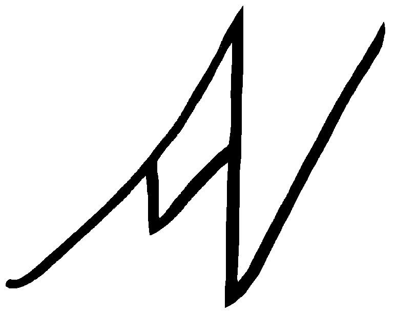

Ich will mir eine Marke basteln, die die Initialen von meinem Namen darstellt.
Etwas ändern, werde ich die noch, aber das ist für mich gar nicht so einfach, eingelesene Bilder zu bearbeiten. Ist jetzt immer schlechter geworden :mad:.
Da will ich nun mal fragen ob das Zeichen, in Japanisch, oder auch einer anderen Sprache, irgend eine Bedeutung hat.
Soll ja nicht Marke "Blödmann" sein. :steirer:

Zumindest ähnelt es keinem sino-japanischen Zeichen, das ich kenne.
sanjuro
Geht mir auch so. Kyrillisch sieht es auch nicht aus.
Es könnte aber evtl. ein Schimpfwort in einem ausgestorbenen Maya-Dialekt sein. :p
Ookami
Nein, kyrillisch ist es defintiv nicht...
Das mit den Mayas habe ich nicht so drauf, dazu kann ich nichts genaues sagen. :p
Robert
Ich danke euch.
Alte Maya sind mir schon länger nicht begegnet. :p
Dann kann ich ja beruhigt weiter machen. :cool:

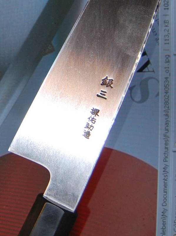

Wenn ich mal raten soll könnten die oberen beiden ''Silber Drei'' bedeuten weil die Klinge aus Gingami/Silver#3 besteht.
Und kleiner drunter das 1. heißt wohl 'Sakai'.
Dann verliesen sie ihn.
Hersteller soll Yusuke aus Sakai sein.
Am interesantesten wäre für mich zu erfahren, ob das oben tatsächlich die Kanji für Silberpapierstahl ist, das habe ich schon länger gesucht.
(Im KaDeWe, Messerabteilung hat mir ein freundlicher aber offensichtlich haarsträubend unbedarfter Verkäufer erklärt dass dieses Zeichen nicht für rostträgen Stahl stehen könnte da traditionelle Japanmesser ALLE rosten würden.... :hehe: )
BTW: freundliche Grüße an Ookami :)
Hallo Sanji!
Bei den ersten drei Zeichen hast Du ganz richtig getippt.
銀 gin Silber
三 san drei
堺 sakai
佑 yuu
助 suke
造 zou herstellen
Hergestellt von Yuusuke in Sakai.
Viele Grüße und frohes Schneiden

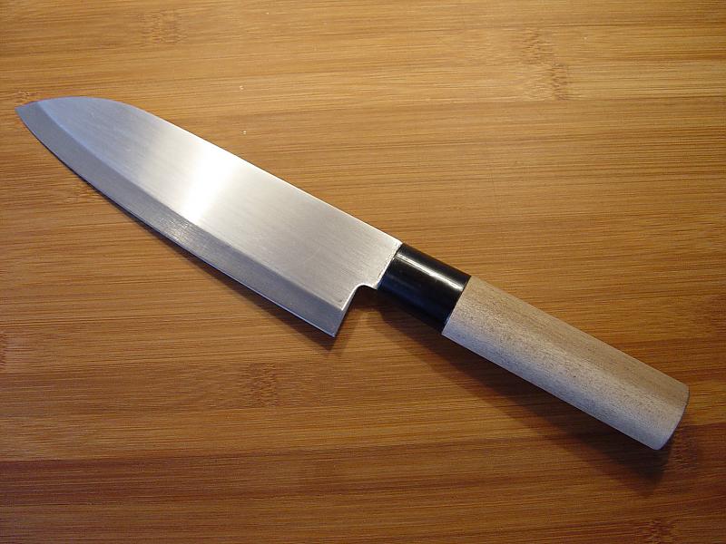

Ich besitze seit längerem dieses Santoku und bin sehr , sehr zufrieden damit. Ich habe es als günstiges Set mit einem Nakiri im ansässigen Waffenladen gekauft.
Es lässt sich sehr gut schärfen und schneidet gruselig gut.

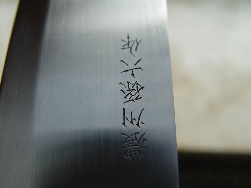

Aber was bedeuten die Schriftzeichen auf der Klinge?
ich habe mal 3 Fotos angehängt, da ich keine Ahnung habe, in welche Richtung das zu lesen ist.
Würde mich freuen, zu erfahren, was da draufgraviert ist.
Vielen Dank.

Die ersten beiden Zeichen (Spitze des Messers nach oben!) geben die Herkunft an (NOSHU, der alte Provinzname, heute MINO. Da liegen in SEKI die großen Messerfabriken, wo wohl auch dieses herkommt (Für MORDOR als Herkunftsort spricht nicht so viel). Das dritte Zeichen ist ziemlich komplex, das kann ich nicht lesen. Das vierte Zeichen ist die Zahl sechs; sie wird oft im Zusammenhang mit Vornamen verwendet, z.B. für den sechsten Sohn.
Das letzte Zeichen ist SAKU und bedeutet 'gemacht`oder 'hergestellt', ähnlich unserem mittelalterlichen FECIT auf Schwertklingen.
Für mich sieht diese Signatur nicht handgeschrieben/gemeißelt aus. Ich halte das Messer für ein einfaches Großserienprodukt im traditionellen 'Look'. Das muss aber nicht bedeuten, dass es nicht gute Dienste leisten könnte!
