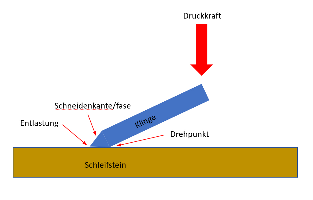

Wenn Druck (Gewichtskraft) von oben auf das Messer wirkt, könnte es dazu führen, dass die Spitze der Scheidenkante ganz wenig mehr entlastet wird, als der Rest der Schneidenfasen.
Damit könnte an der Spitze der Scheidenkante der Abtrag geringer sein, was bei den feinen Körnungen schon einen Unterschied machen könnte.

Guido, in Deinem Bild ändert sich der Schleifwinkel, wenn ich das nicht falsch interpretiere? Gerade das soll doch durch die Winkelführung verhindert werden.

In dem Bild habe ich das natürlich übertrieben dargestellt.
Der eingestellte Winkel ändert sich nicht, aber durch die einwirkende Gewichtskraft wird sich das System minimal verformen, weil alles unter einer Kraft eine Verformung erfährt.
Damit verändert sich der Winkel an der Klingenspitze um Bruchteile eines Winkelgrades.
Nichts ist ideal steif und unverformbar.
Mit Druckkontrolle wird die Kraft, welche zu der minimalen Verformung im ganzen System und damit Winkeländerung für minimiert und ändert sich meiner Vermutung nach der Winkel mit Druckkontrolle ein bisschen weniger, bis im idealfall gar nicht.
Das könnte die Erklärung für die deutlich besseren Ergebnisse von in seinen Tests sein.
