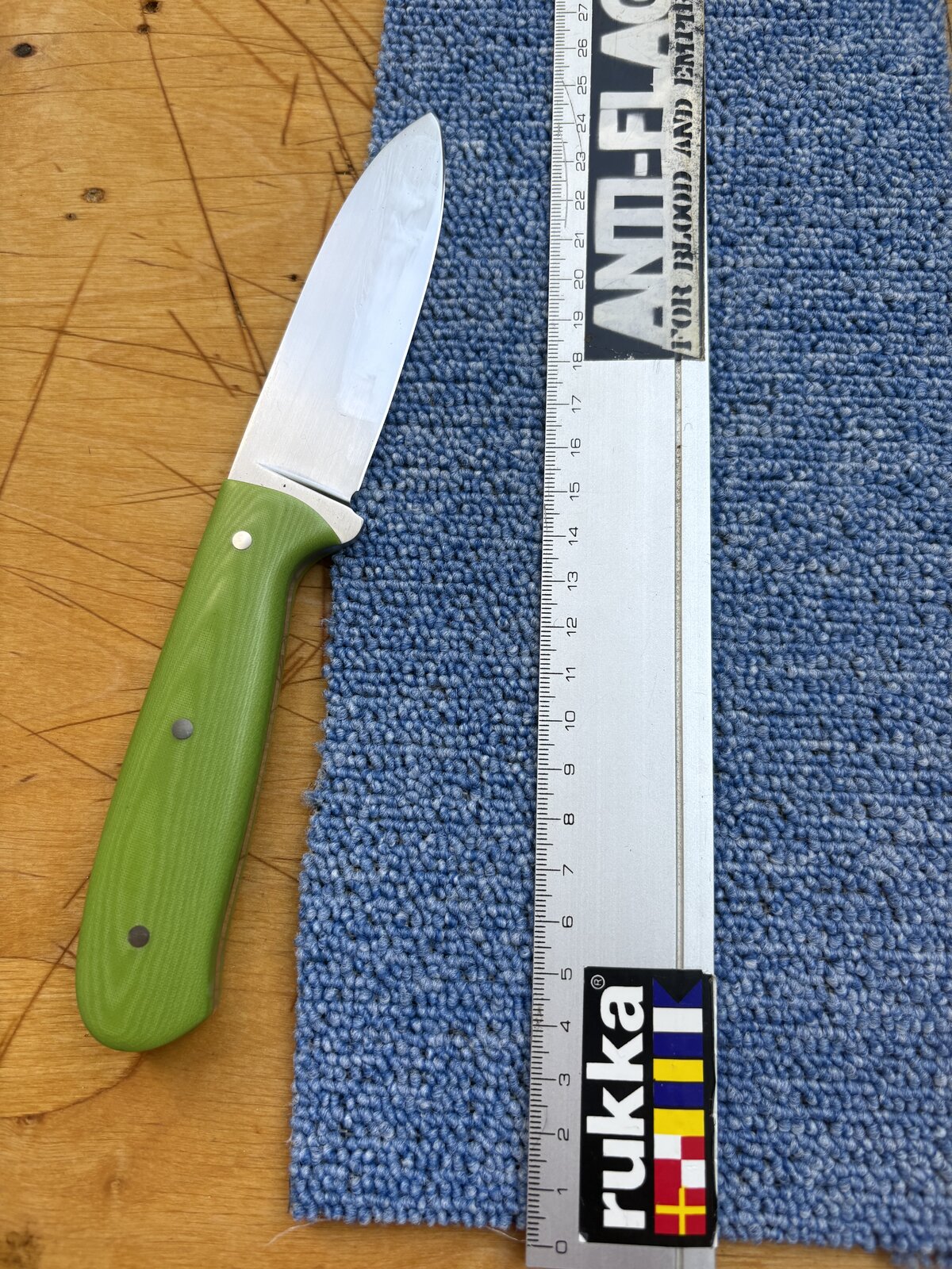

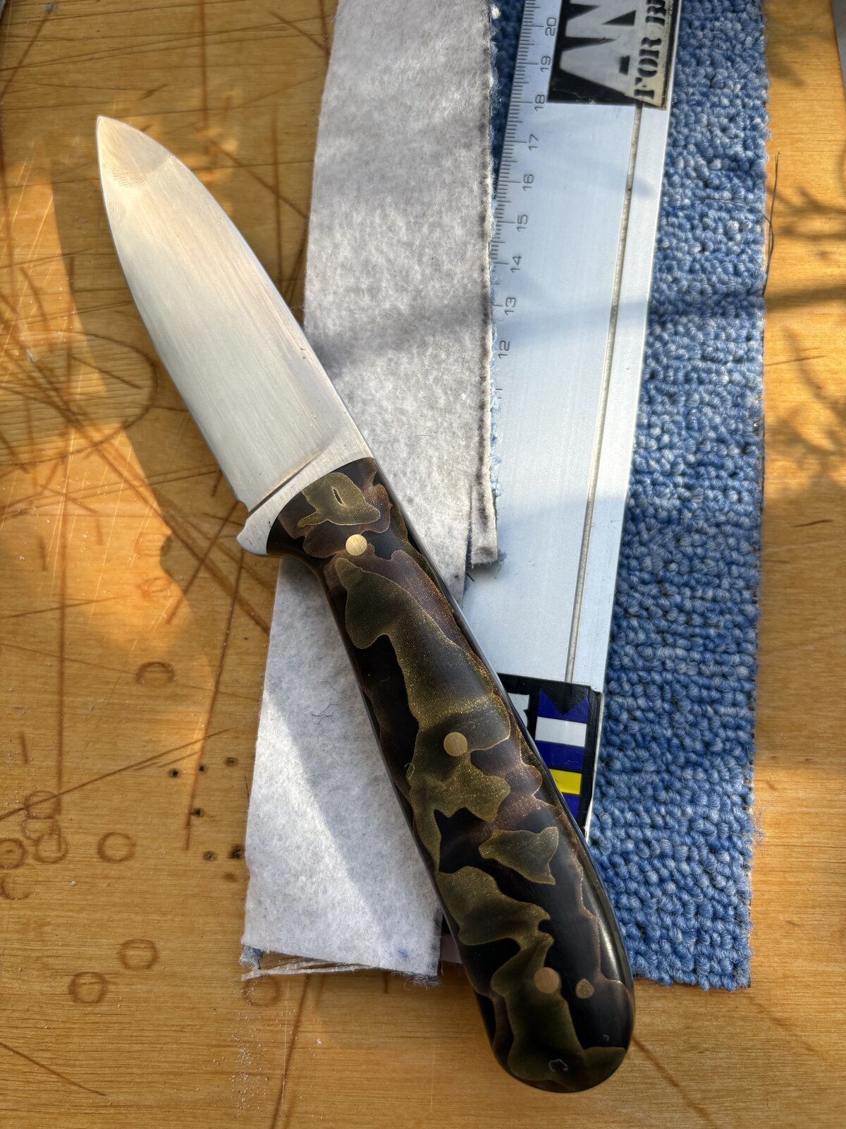

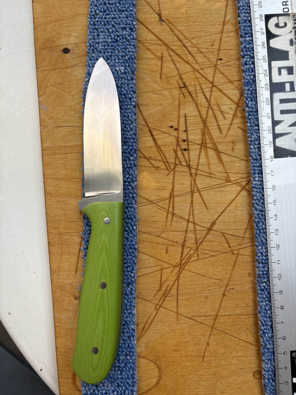

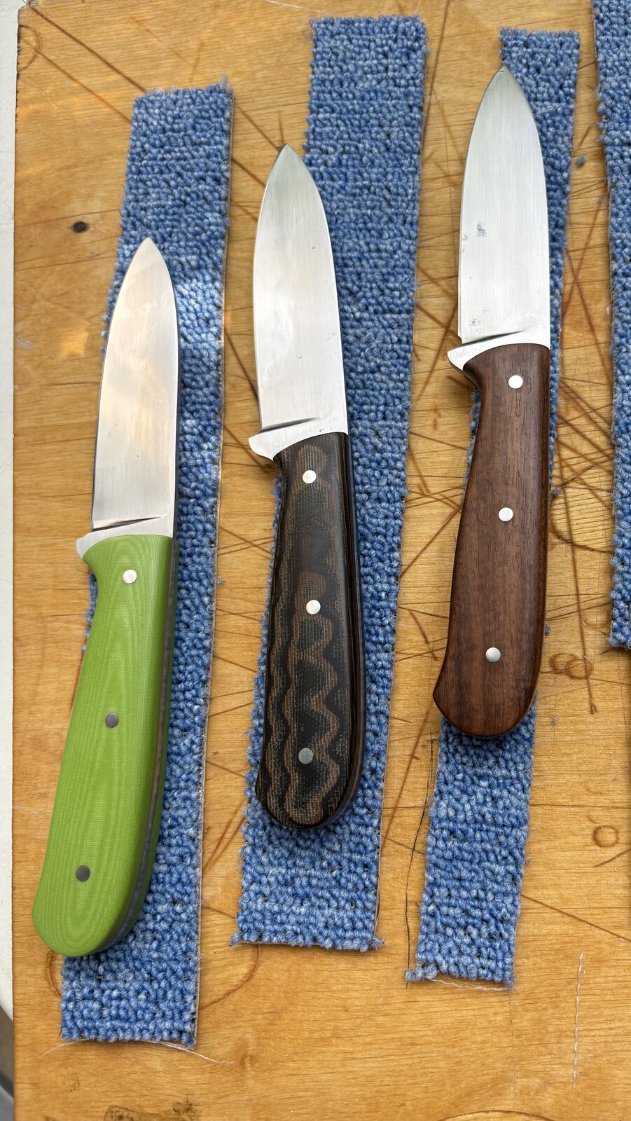

TEST ZWEI
Als ich neulich einige meiner Messerschubladen neu ausgelegt habe, merkte ich wie störrisch Schlingenteppichboden sein kann.
Heute also sitzend mit Zugschnitt von der Klingenspitze einen 30cm Streifen in einem
Schnitt abteilen. Dreimal 100% gelöst- der Kollege mit dem Raffirgriff ( CPM 3V ) schaffte es zu 95%.
Hier war etwas mehr Nachdruck gefragt.
Sicher keine Super-Challenge, aber durchaus aus dem richtigen Leben gewählt.

Keine Panik, Matthias. Den Krafteinsatz gleichmäßig zu dosieren ist heikel.
Vielleicht haben mich beim vierten Schnitt die Kräfte verlassen🤭
Und der CPM 3V hat es bis auf 3-4 Fasern ja auch geschafft.
Beim nächsten Test bekommt er die Pole Position.
