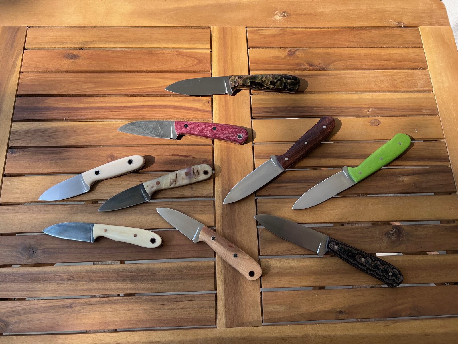

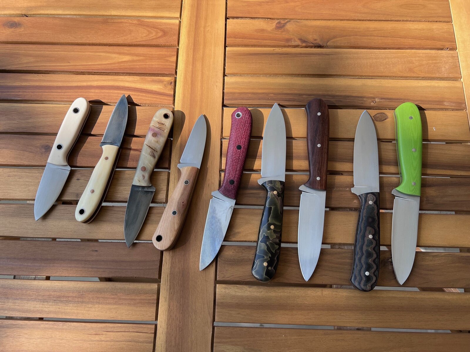

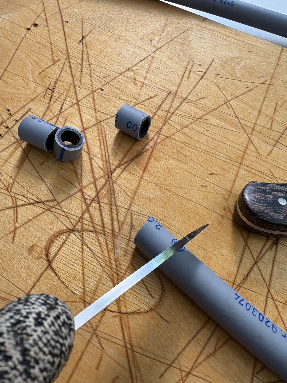

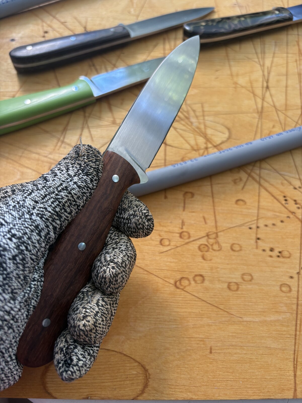

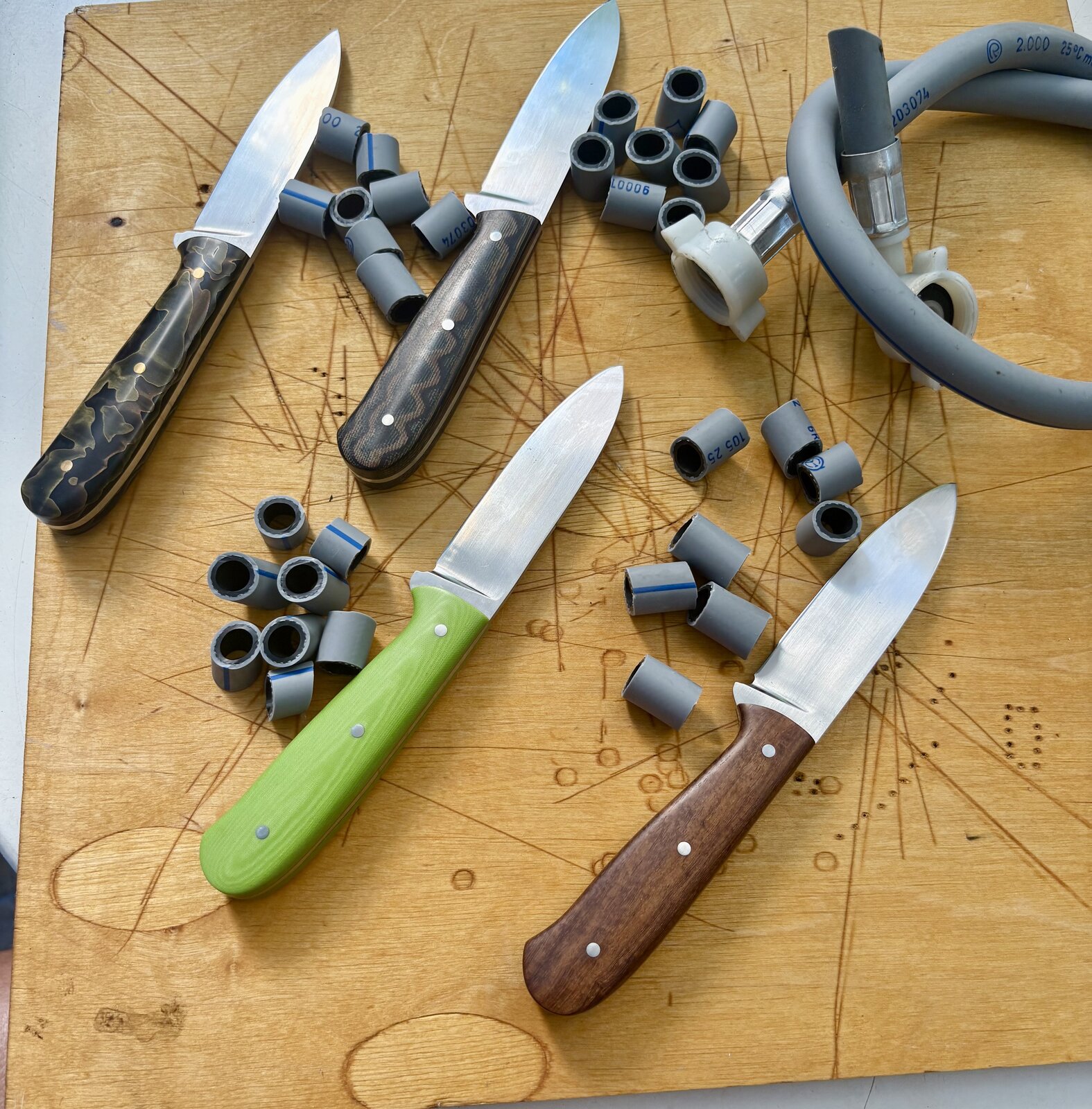

Seit ich vor zwei Jahren Filetiermesser aus 1.4112 gebaut habe, hat sich mein Bild vom 1.4112 stark verändert. Ich war überrascht wie flexibel und zäh der 1.4112 ist. Es hat schon seinen Grund warum einige Messermacher vom 1.4112 sehr überzeugt sind. Auch in der Industrie wird der 1.4112 häufig eingesetzt, fast jeder Stahlhersteller bietet ihn an. Der Stahl ist sehr rostträge, zäh, schnitthaltig und preiswert ist er auch, was will man mehr. Ich will diesen Stahl jetzt nicht hypen, aber unterdurchschnittlich ist er sicher nicht. Ich habe mir auf jeden Fall, schon vor längerer Zeit, einen kleinen Vorrat angelegt. Bei Recknagel im Resteshop gab es damals ein Angebot, dem ich nicht widerstehen konnte. :D::
