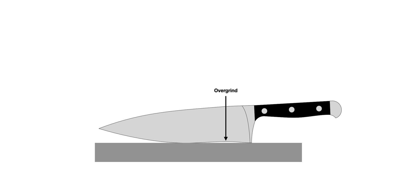

Alle T-1 Videos, die ich mir zu Gemüte geführt habe, besitzen keinen Bart bzw man sieht nicht, ob man mit der Dia Scheibe bis an den Bart herankommt. Meine Frage an T-1 Benutzer / an @Besserbissen: Gibt es bei Messern mit Bart Einschränkungen bei der T-1, mit denen man leben müsste?
Die Einschränkung bei Messern mit Bart ist, dass man sich im Laufe der Zeit einen mehr oder weniger ausgeprägten Hohlschliff (Overgrind) in die Schneide schleifen wird. Das ist aber kein Problem der Tormek, sondern des Messers mit Kropf/Bart, egal, womit man schärft.
Mit der Tormek kommt man genauso dicht an den Bart, wie mit Steinen, Horl, Wetzstahl usw.
Ein Bild aus meinem Buch "Küchenmesser":
Nach ein paar Jahren des Nachschärfens muss der Bart hochgesetzt/abgeschliffen werden.
Die für mich entscheidende Info! Vielen Dank dafür. Das Problem des Overgrinds bzw. der Verhinderung durch sukzessive Hochsetzung des Barts ist mir schon bewusst.
