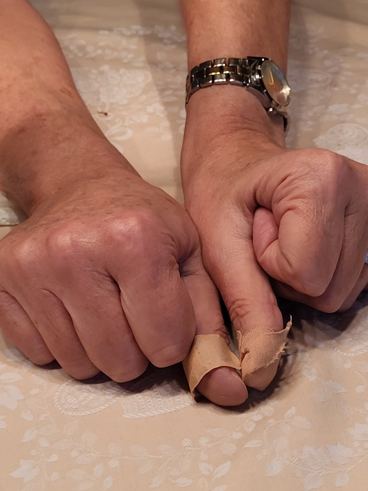

Das soll keine Hähme sein! 2 Daumen verletzt? Ist das beim Arbeiten an der T1 passiert oder bei der Messernutzung?
Das ist ihr mit den Messern passiert, nachdem diese wieder scharf waren.
Am ersten Abend ein Daumen, am nächsten Morgen der andere.
Grüße NineFinger
Scharfe alte Messer sind schlimm. Aufbewahrung, Abwasch und Handling am Arbeitsplatz, alles muss neu überdacht werden. Warne auch die anderen Haushaltsmitglieder vor. Fülle den Erste-Hilfe-Kasten auf. Waren keine Tormek Pflaster dabei?
Ansonsten viel Spaß mit der Tormek!

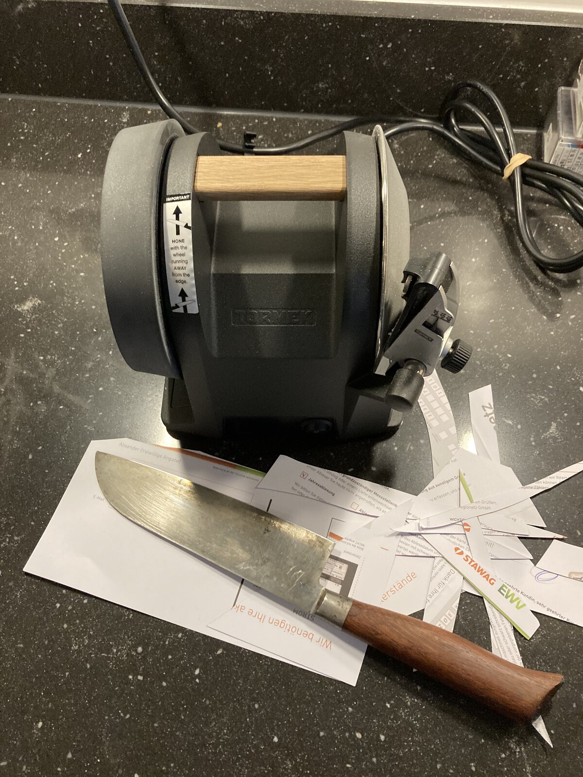

Bestes Investment des Jahres 25 ;-)
So einfach zu bedienen und mühelos exzellente Ergebnisse. Das im Küchenschubladenformat.
Kein Steinewässern mehr, kein Winkel halten. Klar, mal ne Schere schleifen und mal nen Stechbeitel wäre natürlich nett,
aber dann wäre es wieder die T4 geworden mit allen Trade-Offs.
In meinem Fall sehr glücklich mit der Entscheidung, Danke an @Besserbissen für die Hilfe.
