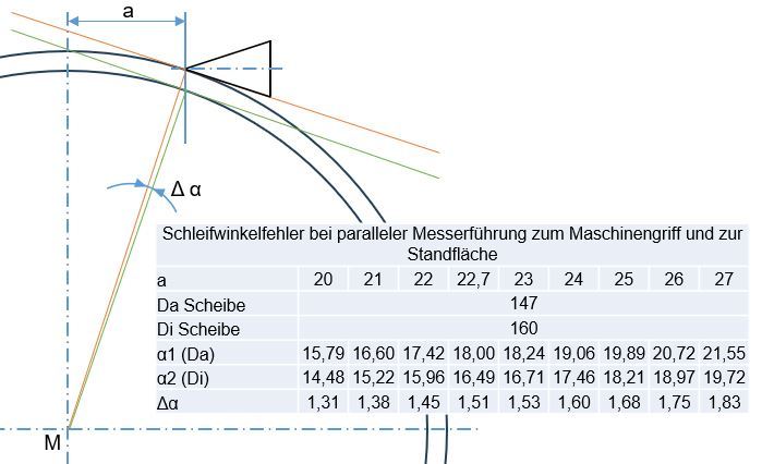

2. Das ist für mich jetzt dünnes (Mathe) Eis, aber: Wenn ich die eine Ebene der Klinge parallel zur konischen Oberfläche der Scheibe (vom Griff zur Spitze) und die andere parallel zum Tisch (vom Klingenrücken zur Schneide) halte, müsste der Winkel doch an der Scheibe gleich sein?
Genau da bin ich in meinen Überlegungen nicht weitergekommen, mir fehlt da wohl etwas räumliches Vorstellungsvermögen…
Hier zur Veranschaulichung, was ich meine:
Würde für mich bedeuten, das ein 18 Grad Winkel dann erreicht wird, wenn das Messer ausgehend vom großen Durchmesser bei Markierung 22,7 mm in Richtung zur Scheibenmitte bewegt wird, also der orangenen Orthogonalen der Tangente folgend.

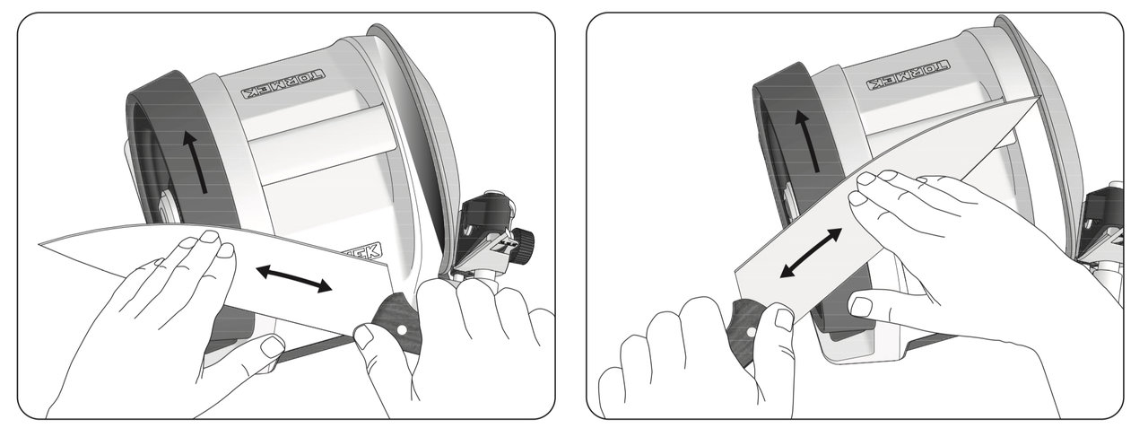

Gerade nochmal in die Bedienungsanleitung geschaut, das sieht zumindest ähnlich zu meiner Annahme aus.
Hier auch ähnlich geführt bei Minute 9:10:
Demonstrating the Tormek T-1 Kitchen Knife Sharpener | Tormek Live Special (https://www.youtube.com/live/nqD0cefN0yU?si=o-ElzaOvwemOueTx)
