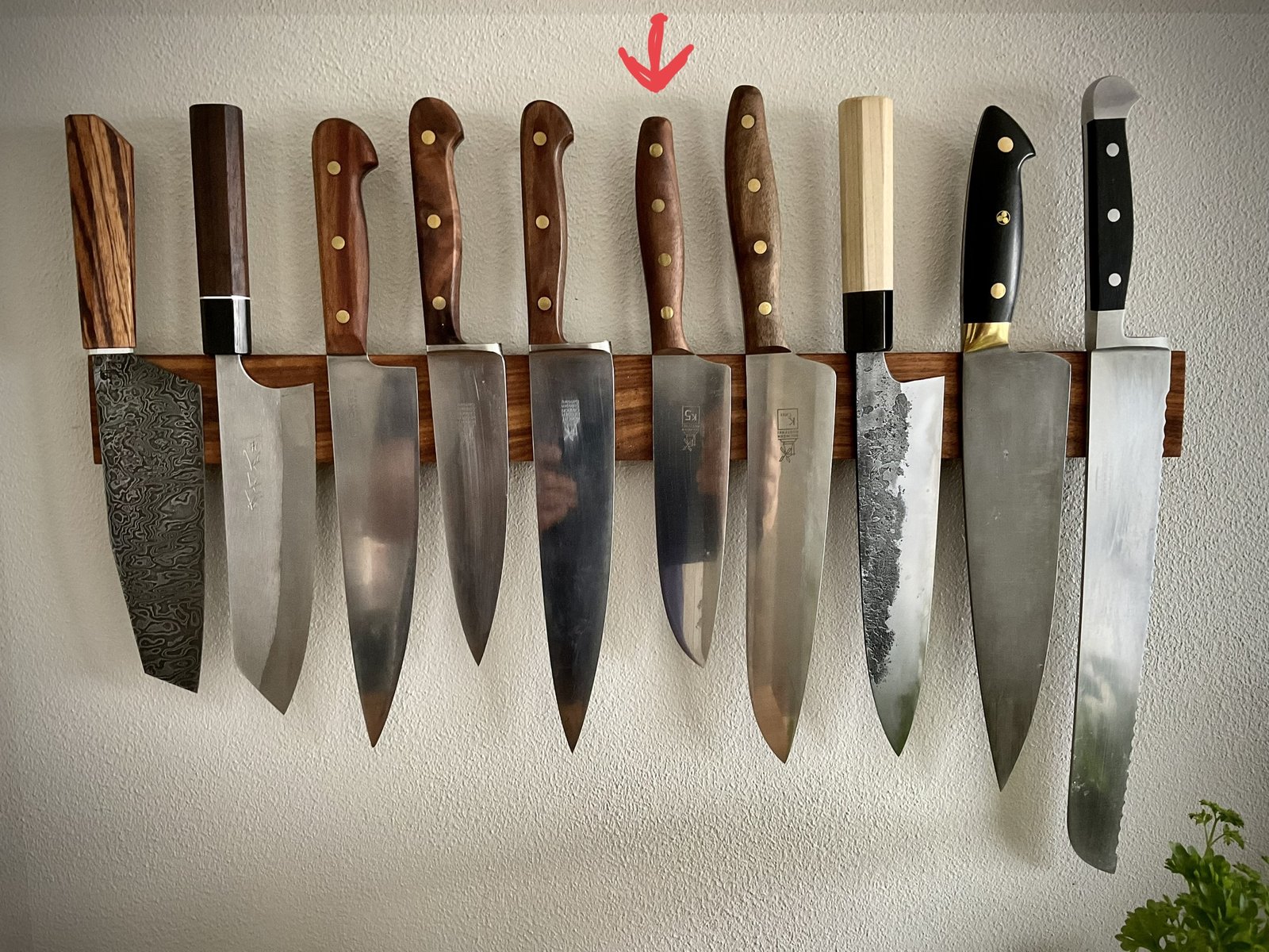

Was Du schreibst, passt für mich zum Herder K5.
Richtige Länge, richtige Härte, in etwa Santokuformat, wiegetauglich,wetzbar, ordentlich Griff für große Hände.
Schneidet so leicht wie ein Japaner, in rostfrei sorglos Paket.
Unspektakulär, aber hochtauglich - mein Tip.
grüsse, pebe
Mal zum optischen Einsortieren

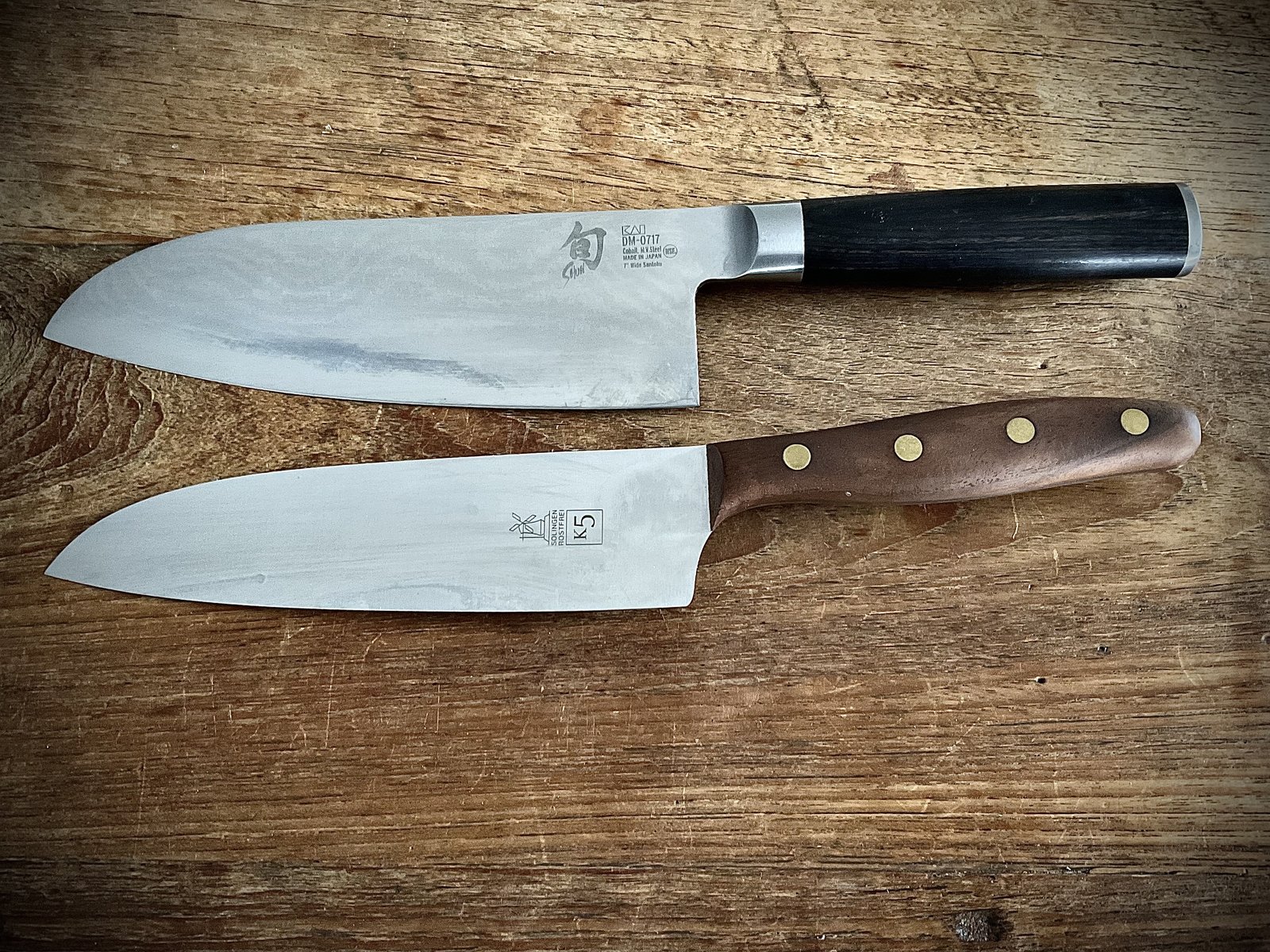

Ich kann dir zum Vergleich nur das große 717 oder das kleinste hinlegen, wobei ich das große für wiegetauglich halte und die höhere Klinge top für pinchgrip und zum Schaufeln des Schnittguts taugt.
Das 717 finde ich dann wieder fast ein wenig hoch. Das DM0702 erfüllt im Grunde alle meine Vorgaben, habe aber schon ein paar abschätzige Posts zu den Kai Shuns gelesen, was mich sehr abschreckt. Ich möchte ungern zu viel Geld für deren Marketing ausgeben sondern lieber in Qualität investieren, die es angeblich wo anders eher gibt.
