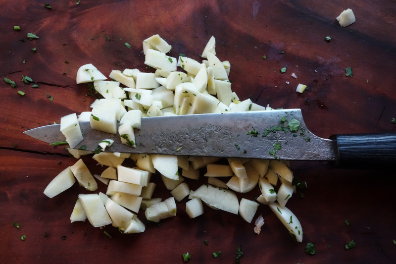

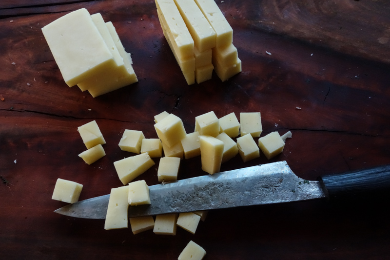

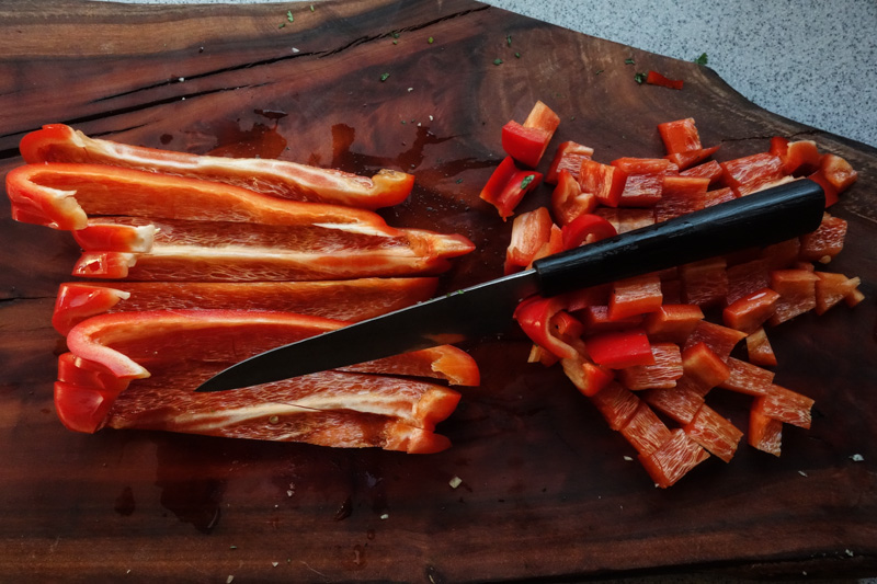

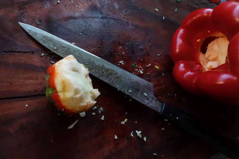

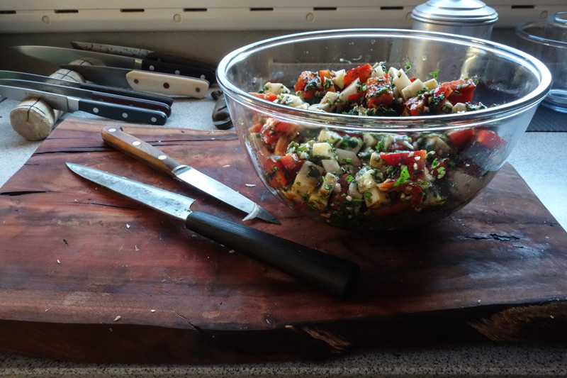

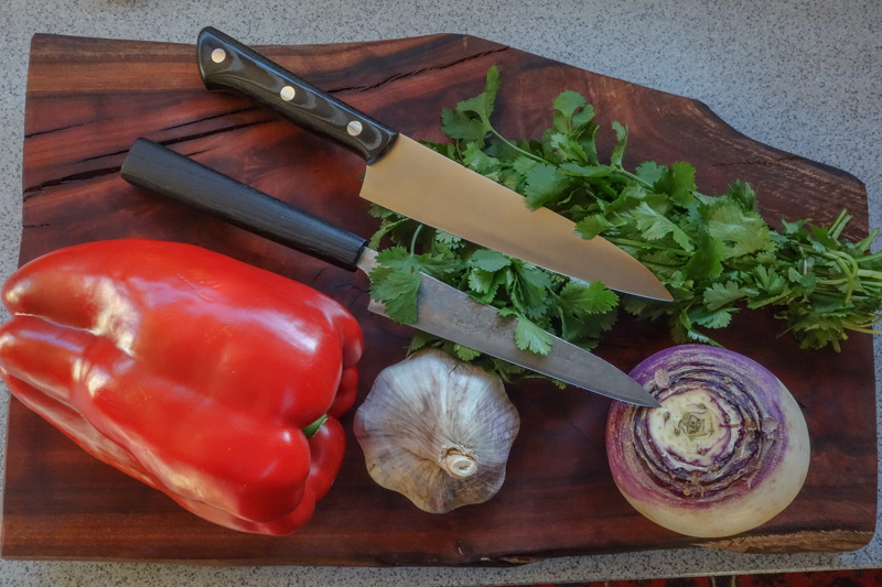

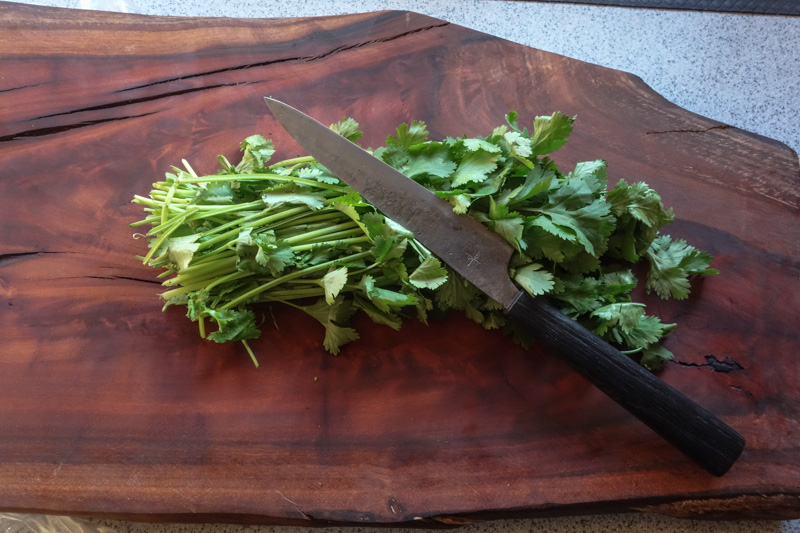

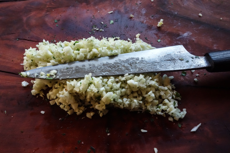

Um eine bessere Vorstellung von den Dimensionen der von uns besprochenen Messer und der zu bewältigenden Aufgabe zu bekommen, haben wir den heutigen Salat häppchenweise ins Bild gesetzt. Das Bund Koriander - allerhand Material - hat marvvins „Mamba“ (14,5 cm Klinge) vorgesetzt bekommen. Einmal dranrunter, dann etwas kreuz und quer im Druckschnitt. Sieht gut aus.

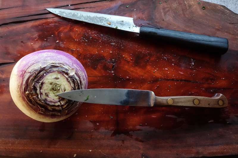

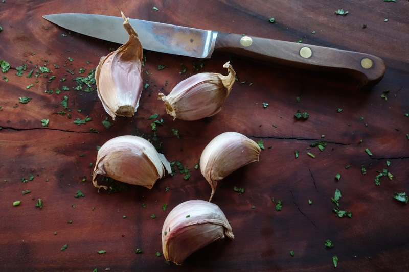

Die Knoblauchzehen pellt das Herder Office (10 cm Klinge) zu vollster Zufriedenheit. Die Mamba übernimmt. Zweimal längs, drehen, einmal längs, quer vorher und etwas kreuz und quer. Schön!
Die Mamba schneidet mit ihrer netten Spitze einmal rund und der Strunk der Paprika ist raus. Einmal lang, dasselbe bei den Hälften. Die Viertel in die Hand nehmen, Überflüssiges in einem Schnitt raus und säubern vom Kernzeugs, Streifen schneiden und quer vorher. Waschen der filetierten Viertel nicht vergessen :eek:.

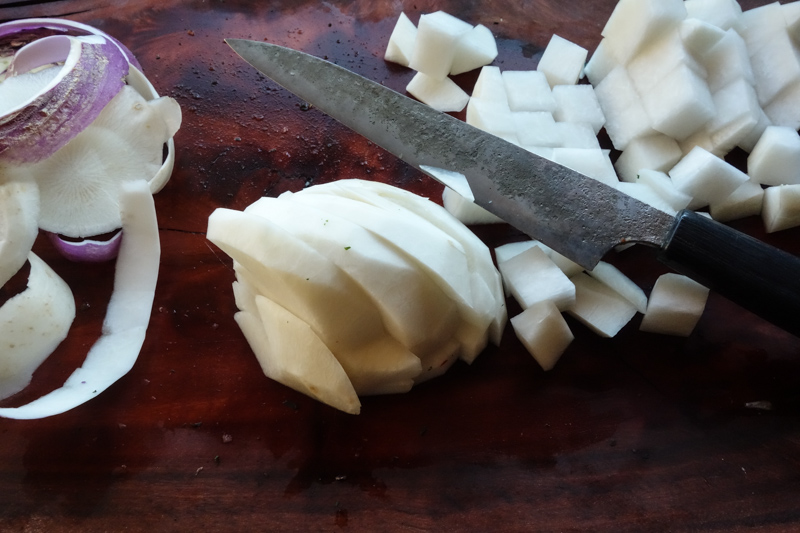

Das Herder Office schält den Rettich, die Mamba macht ihn klein. Scheiben, Streifen, Würfel, fertig. Der Käse bekommt dieselbe Behandlung (ohne Schälen ;)). Ein Drittel vom Cheddar-Block wird verarbeitet.
Ist ‚ne gute Schüssel voll geworden. Reicht auch für Zwei. Brot dabei. Etwas Nachtisch …
Wir haben kein größeres Messer vermißt. Bei den sich über das Brett ausbreitenden Kräutern am Anfang hätte das große Herder den Vorgang möglicherweise leicht beschleunigt. Aber wozu??
Das Brett hat sich erstklassig gehalten. Die Oberfläche sieht sehr gut aus am Ende. Eukalyptus ist ein prima Holz. Dank an Johnny. Er hat die Fotos gemacht :p

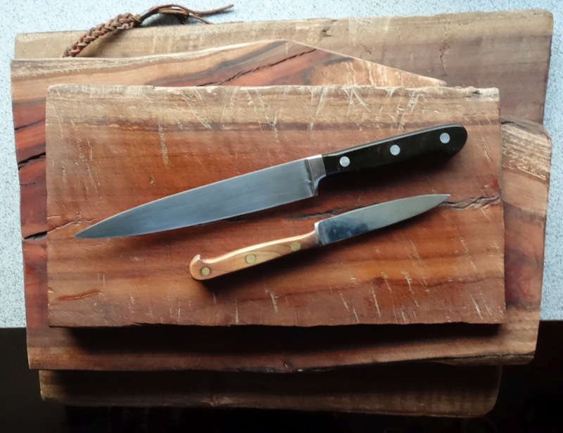

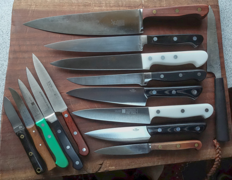

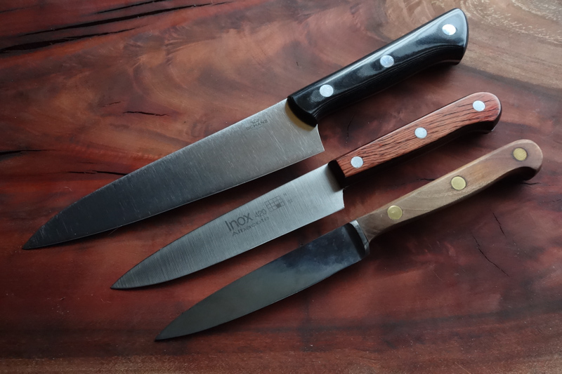

damit nicht der Eindruck entsteht, wir würden hier nur philosophieren, haben wir mal aufgelegt, was wir so dahaben an Größe. Das fängt beim Maverick Colt an (Kleinigkeiten in der Feldküche, sagen wir mal) mit 6 cm scharfer Schneide und geht dann in Zentimeterschritten aufwärts bis zum Herder 1922 Kochmesser mit 23 cm. Haben wir alles lang und reichlich ausprobiert. Teils über Jahre. Die Qualität ist unterschiedlich. Aber darum geht es hier und heute ja nicht. Scharf sind sie alle. Die billigsten sind dabei nicht die schlechtesten.
Es sind auch noch welche in der Schublade. Küchenmesser wohlgemerkt. Auch nicht schlecht und auch scharf. Passen nicht mehr schön aufs Brett. Wenn wir jetzt mal die auflegen, die wir konkret nutzen, sieht es etwas anders aus. So!

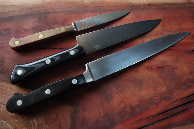

Herder 1922 Office 10 cm für ALLES Kleine, was geht und was man in die Hand nimmt beim Schneiden. Hat das kleine Windmühlenmesser 100 % ersetzt. Kartoffeln mit dem Sparschäler nach wie vor. Das Spanische aus Albacete mit 420 Klinge der Länge 12 für ALLES, wofür das Herder zu empfindlich ist. Die 420er Klinge ist brutal scharf und sehr stabil, obwohl sehr schlank und schneidfreudig. Könnte das Herder auch gut ersetzen. Das Kleine Gyuto von Schanz (unser Filet) mit seinen 15 cm haut ALLES weg, was an Gemüse auf den Tresen kommt. Mehr brauchen wir nicht im täglichen Kampf gegen den Hunger, unserer Lieblingsbeschäftigung.
Kommt - ausnahmsweise - Fleisch auf den Tresen (kann auch mal 1 Kilo Schwein am Stück sein) kommt das „bulthaup“ Filiermesser mit seinen 18 cm süperb scharfer und schlanker Klinge dran. Wir haben in über 40 Jahren eigener Küche bei wechselnder Personenzahl noch nie ein größeres benötigt. Und es gab früher Fleisch in Mengen.

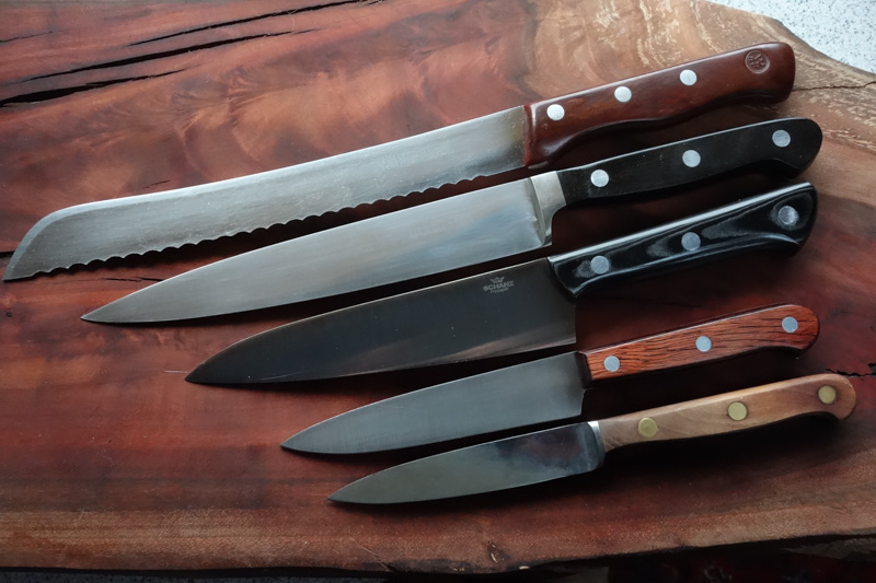

Im „Notfall“ ziehen wir das Brotmesser hinzu. Mit 21 hat es noch ein paar Reserve-Zentimeter für die Melone oder den fetten Wirsing, Rotkohl oder sonst. Dafür nehmen wir heut aber auch gern das Kleine Gyuto. Hat SB1 in dieser Form kein Problem mit. Das Herder 23 cm in der Schublade sorgt für den entspannten Schlaf nach „güNef“ :steirer:!

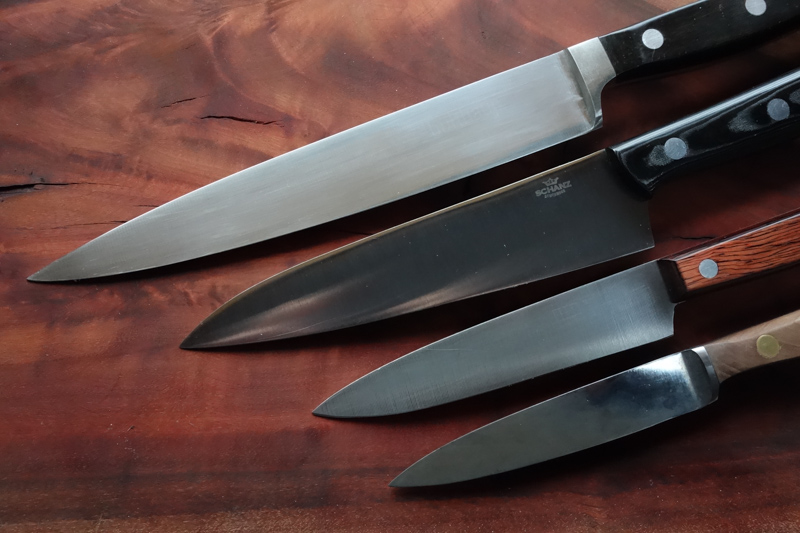

Am Ende ist meine felsenfeste Überzeugung als Konglomerat langjähriger eigener vielfältiger Erfahrung und der hier in diesem thread zusammengetragenen Auffassungen die: Man kann, vom Brotmesser und Kneipchen mal abgesehen, gut mit einer Klingenlänge von 28 cm leben - 10 cm Herder 1922 Office plus 18 cm Kochmesser. Egal, was auf den Tisch kommt. Wer mehr ausgeben und etwas mehr streuen will, ist mit einer Gesamtklingenlänge von 47,5 cm gut bedient - 10 cm Office oder Petty plus 16,5 Gyuto/Santoku für den überwiegenden Schneidgenuß in der Vielzahl aller Fälle und ein 21 cm langes Kochmesser für den „Ernstfall“.
Alles darüber hinaus - Menge und Größe - halten wir für einen Durchschnitts-Privathaushalt für Liebhaberei. Da fängt der Spaß dann natürlich richtig an. Wir arbeiten an seiner Fortsetzung :D
Z.B. erwarten wir erstmalig in unserer langjährigen Messer-Karriere Japaner. Wir hoffen, die "Jungs" sind pünktlich!
Bleibt noch die Frage nach der geeigneten Brettgröße …
Gruß Johnny & R’n‘R
