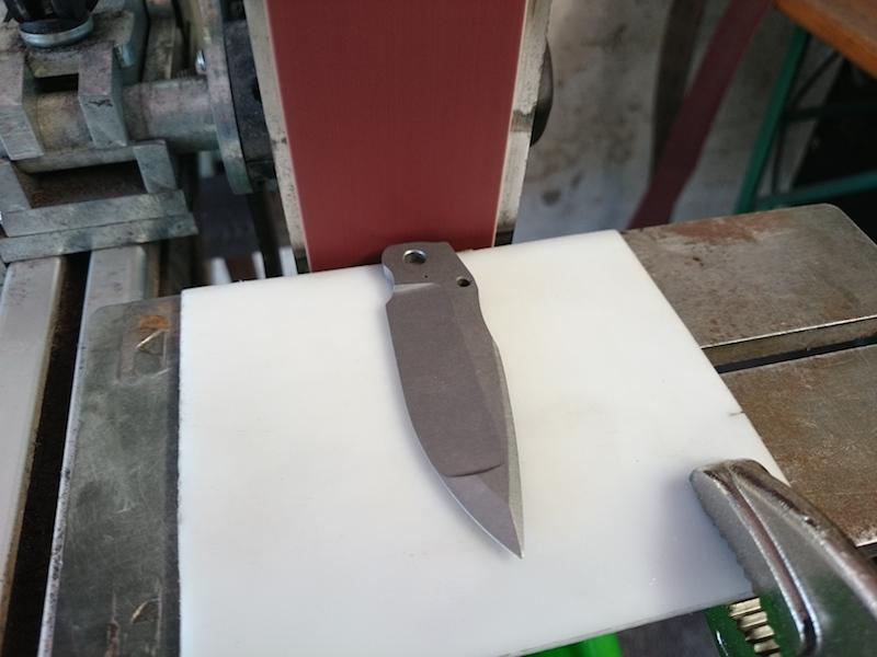

Linerrampe schleifen. Ich schleife die Rampe mit einem Winkel von etwa 7,3 Grad. Da das nicht wirklich viel ist, muß ich extrem genau arbeiten, da mir kein Spielraum für Fehler bleibt.
Einstellen des Winkels mit dem Winkelmesser, ein Probestück anschleifen, nachmessen, gegebenenfalls nachjustieren:
Auf den Winkeltisch lege ich ein sauberes Stück POM, um das Finish der Klinge zu schützen. Die Rampe schleife ich mit einem frischen 240er Band.
Die eigentliche Herausforderung besteht darin, den richtigen Winkel zu treffen. Nicht die rund 7,3 Grad, die sind durch die Neigung vorgegeben, sondern den Winkel zw. Rampe und Stirnfläche des Liners. Der Berührungspunkt sollte so weit unten wie möglich sein, (möglichst weit weg von der Achse) damit die Klinge sauber verriegelt.
Liegt der Berührungspunkt nämlich zu weit oben (näher an der Achse), Verriegelt die Klinge nicht ordentlich und man hat vertikales Klingenspiel.
Das heißt, daß ich mich beim Schleifen an den optimalen Punkt herantasten muß. Ein paar Hundertstel wegschleifen, den Folder zusammenbauen, überprüfen. Zerlegen, noch ein paar Hundertstel weg, zusammenbauen, prüfen. Das kann pro Folder schon eine halbe Stunde dauern.

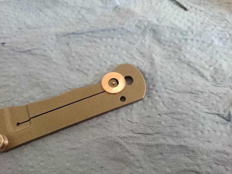

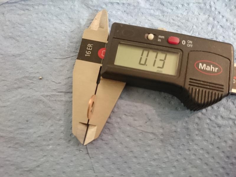

Detent verpressen. 16 rostafreie, gehärtete Stahlkugeln mit einem Durchmesser von 1,5mm wollen in je ein Loch mit einem Durchmesser von nur 1,4mm. Da heißt es drücken.
Die 0,73mm im Display bitte negieren. Keine Ahnung warum ich das fotografiert habe. Da sollten eigentlich 0,65mm stehen. Bewandnis? Ganz einfach, diese zwei umfunktionierten Washer dienen als Einpresstiefenbegrenzung. Der Detent sollte zu etwas mehr als der Hälfte seines Durchmessers im Titan stecken. Weniger, und er ploppt wieder heraus, mehr, und die Haltewirkung auf die Klinge leidet.
Nachdem mein bisheriger Einpresstiefenbegrenzer nicht mehr auffindbar ist, habe ich zwei Washer genommen und die auf Maß geschliffen. Zusammen sind sie jetzt 0,65mm stark.
Auf der Platine ausrichten...
...und ab in die Presse:
Sieht dann so aus. Der Detent schaut jetzt etwa 0,65mm aus dem Titan heraus, während 0,85mm im Titan sitzen.

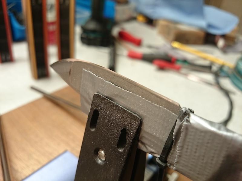

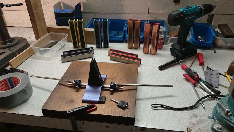

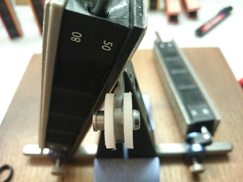

Schärfen. Dank des Wicked Edge Sharpeners geht das recht rasch. (Schärfen am Bandschleifer kommt für mich nicht in Frage.)
Setup:
Um zu verhindern, dass die Backen des Wicked Edge die Klinge zerkratzen, klebe ich einen Streifen Panzertape auf den Klingenrücken. Der Ricasso wird vor allzu heftigen Kontakten mit den Steinen mit einem Kabelbinder geschützt.
Zusätzlich fixiere ich den Kabelbinder mit Panzertape:
Und dann wird gehobelt. Dauert pro Klinge etwa 10 Minuten.
Eine perfekt polierte Schneide werde ich übrigens nicht machen, das dauert mir einfach zu lange und ist recht aufwendig.
Nach dem Auspacken wird die Klinge noch mit WD40 gespült, abgewischt und gut verstaut.

hast du da eine Glasfläche unter dem Band angebracht? Wozu macht man das? Verschleißt das Band an den Kanten nicht schneller als an den abgeschrägten Kanten der Stahlunterlage?
Das ist keine Glasplatte, sondern ein gehärtetes Stück Stahl mit abgerundeten Kanten. Der Vorteil ist, dass man die Platte tauschen kann, wenn sie Abnutzungserscheinungen zeigt.

Nachtrag zum Schärfen der Kingen mit dem Wicked Edge Sharpener:
die Sache mit dem Kabelbinder und dem Panzertape ist zwar hilfreich, geht einem aber mit der Zeit heftig auf die Nerven.
Eine schnellere, zuverlässigere und weniger verbrauchsintensive Methode musste her. Den Rest erklären die Bilder:

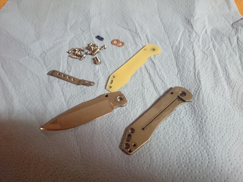

Unser WIP nähert sich dem Ende, die Kleinen sind praktisch fertig. Morgen werde ich jedes Mini noch einmal ganz genau unter die Lupe nehmen, die Funktion testen und gegebenenfalls letzte Korrekturen vornehmen.
Die Arbeitsschritte des heutigen Tages: Washer und Achse polieren, Achsschraubenköpfe mit einem Orange Peel Finish versehen, Liner biegen, alle Teile reinigen. Vom Orange Peel und den Linern gibt es leider keine Bilder. Fragen beantworte ich aber gerne.
Achsen und Washer vorher:
und nachher...
Alles mit WD-40 gereinigt und bereit für den Zusammenbau.
Vielleicht mache ich heute noch ein paar anständige Fotos...

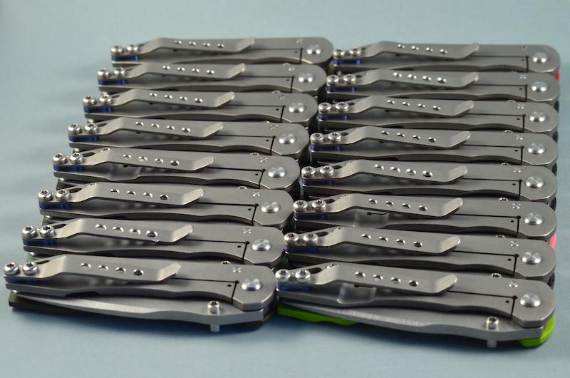

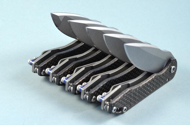

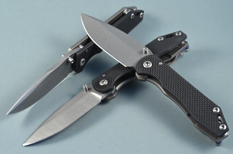

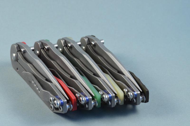

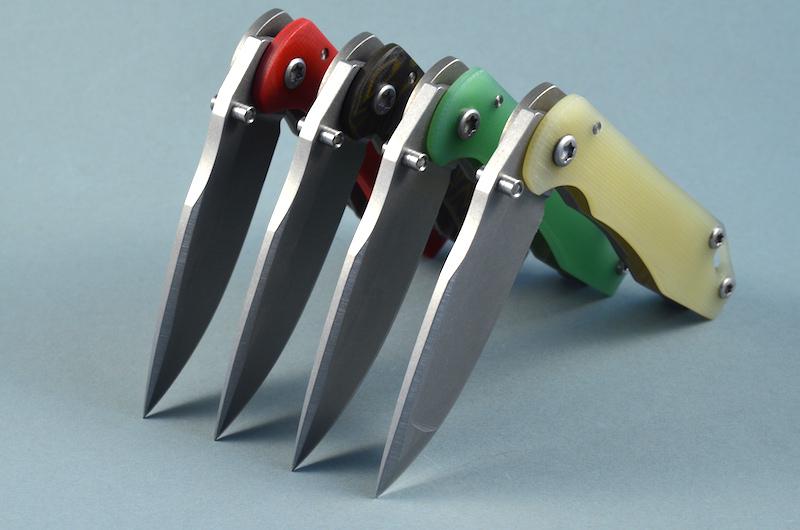

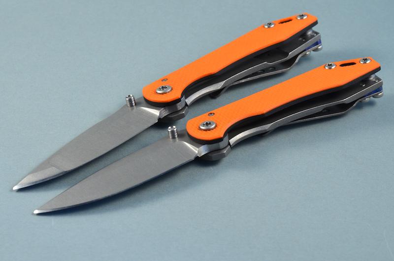

Der WIP ist hiermit abgeschlossen, die Messer, bis auf eines, sind auf dem Weg zu Euch. 143 Bilder haben es in diesen Thread geschafft, auch wenn ich viele mehr gemacht habe. Es ist nämlich gar nicht so einfach, so ein Projekt mit der Kamera zu begleiten. Mal ist Staub auf der Linse, mal ist man so in die Arbeit vertieft, dass man aufs Knipsen vergisst, manchmal findet man das verdammte Telefon einfach nicht. :glgl:
Die Kleinserie war für mich äußerst lehrreich und hat jede Menge Optimierungspotential offengelegt. Die nächste Kleinserie (ja, es kommt noch eine...;)) werde ich etwas anders angehen, aber auf jeden Fall wieder mit einem umfassenden WIP.
Ich habe dieses Projekt sehr genossen und ich hoffe, dass Euch der WIP gefallen und einigen vielleicht auch geholfen hat.
Wenn es Fragen gibt, immer her damit!
Ein paar Bilder der Früchte unserer Arbeit:
Liebe Grüße,
Gerd
