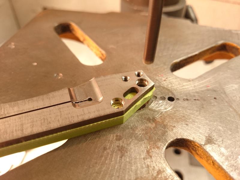

Aufreiben der Achsbohrungen auf 5,50mm:
Entgraten von Hand:

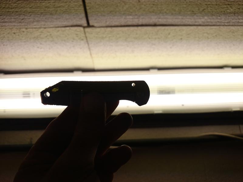

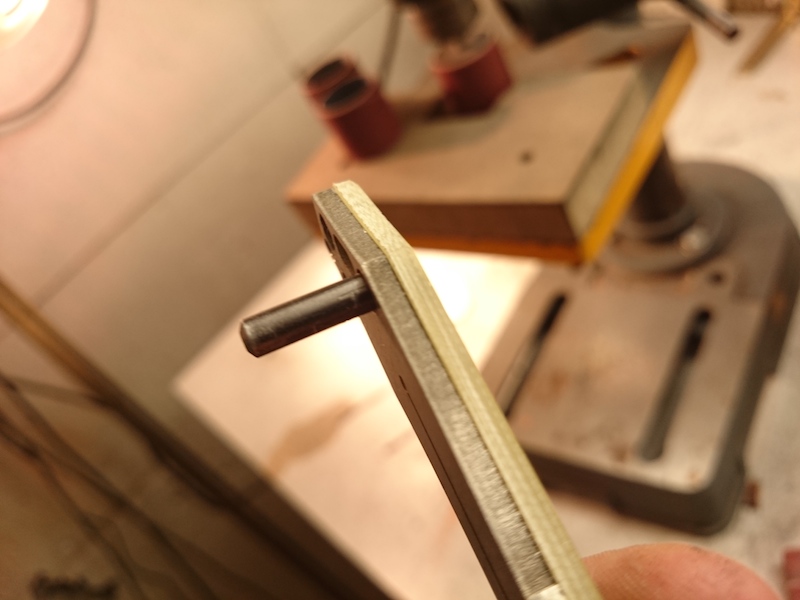

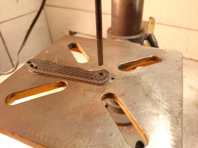

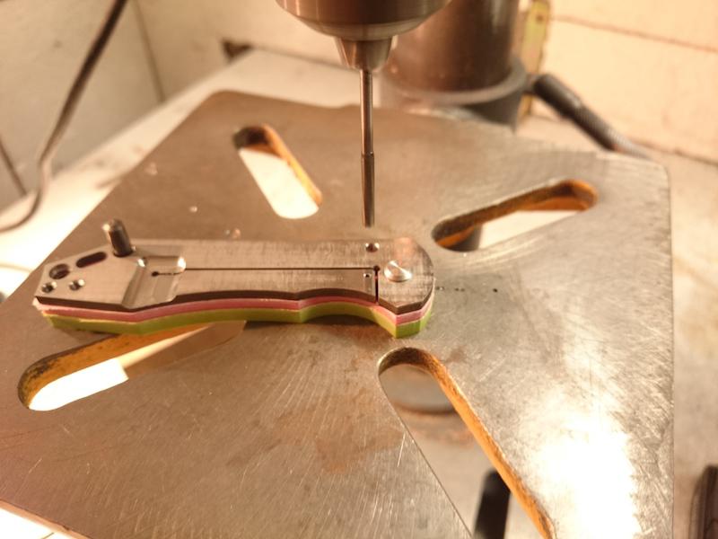

Zweiter Streich: aufreiben der Griffbohrungen auf 4,50mm. Die Titanplatine und die Scale werden zueinander mit der Achse fixiert.
Danach durch die Titanseite die Bohrung im G10/Carbon aufreiben:
Jetzt mit der Achse und einem 4,5mm starken Stift die Teile zueinander fixieren und die zweite Bohrung aufreiben.
Durch diese Methode ist gewährleistet, dass die Bohrungen fluchten.
Das ist auch der Grund dafür, warum ich die Titanplatinen und die Scales vor diesem Arbeitsschritt einander zuordne und danach nicht wieder trenne. Denn auch wenn die Bohrungen der einzelnen Titanplatinen vielleicht nicht alle an der gleichen Position sind, (ein paar Hundertstel Abweichung können beim Aufreiben schnell entstehen) ist sichergestellt, dass die jeweile Scale exakt zu ihrer Platine passt.

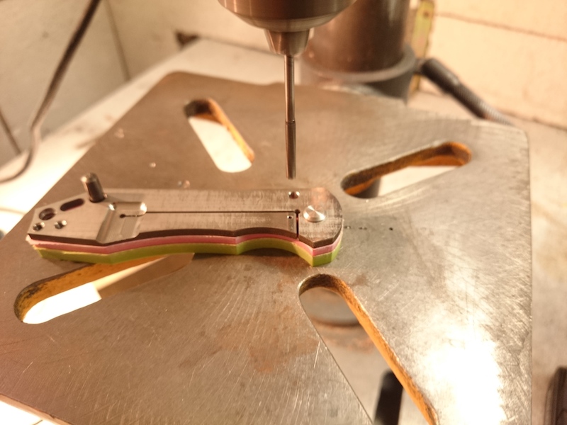

Das Gleiche bei den Bohrungen für die Anschläge: Achse reindrücken, Stift rein, aufreiben mit 3,00mm
(so ein hüpsches Sandwich aber auch... :))
Fluchtet es?
Jepp. Es fluchtet. :hehe:

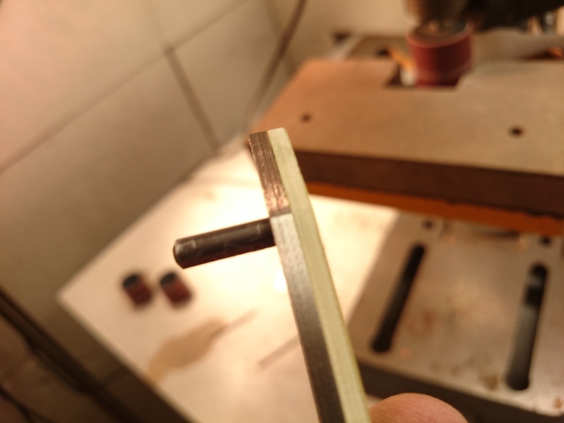

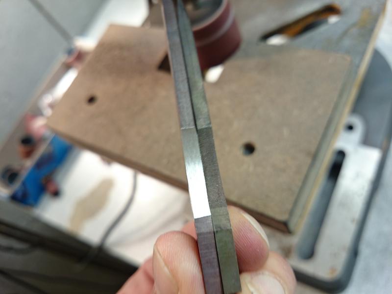

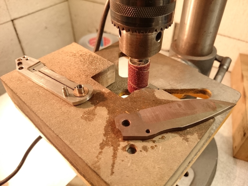

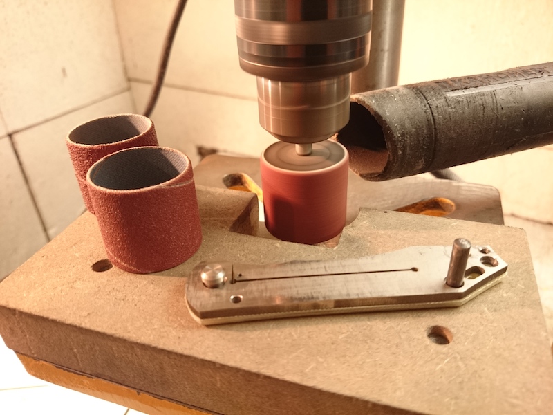

Der nächste Schritt ist das Schleifen der Ränder:
Schleiftrommel einspannen, Staubsauger einschalten und den Chinakracher auf Vollgas stellen.
Vorher:
Nachher:

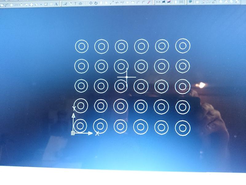

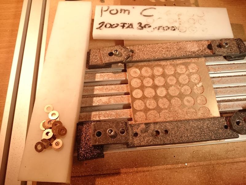

Washertime!

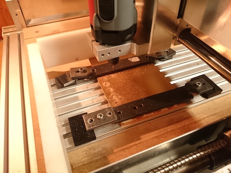

Erstellen einer Datei für die Käsefräse mit Hilfe von AutoCAD 2000:
Lagerbronze niederspannen und los geht's:
Die Bronzefolie hat eine Stärke von 0,4mm. Diese 0,4mm genau zu fräsen ist mit meinem Equipment fast unmöglich.
Darum lege ich unter die Folie eine Opferplatte, und fräse mit einer Frästiefe von einem Millimeter.
Das was dabei rauskommt, ist leider nicht besonders schön und noch dazu sehr pieksig. Ergo auf eine überzählige Achse geschoben,
mit einer Schraube fixiert, in die Bohrmaschine eingespannt und mit einer feinen Feile sauber machen.
Schaut dann so aus:
Die werden morgen noch über feines Schleifpapier gezogen und im Anschluß poliert. Danach sind sie einbaufertig.
Erschöpfte Grüße,
Gerd

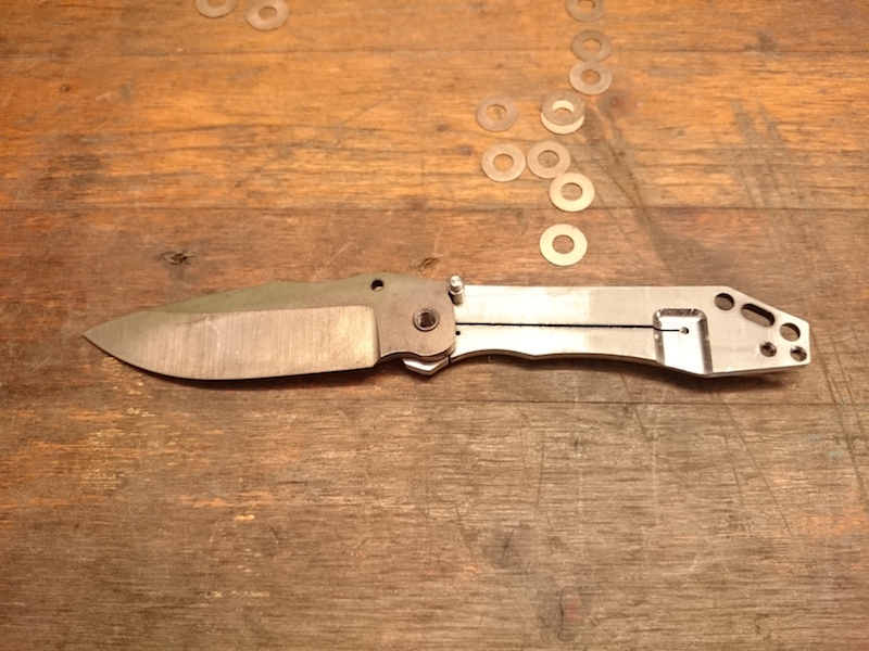

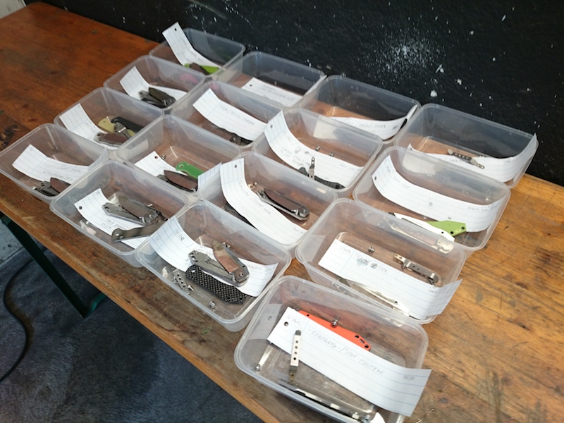

Einige arbeitsreiche Tage sind vorüber. Aber keine Sorge, ich fand auch etwas Zeit um an der Kleinserie weiterzuarbeiten... :D
Der Stand der Dinge:
Bis auf die Achsschrauben sind alle Teile einbaufertig, wenn auch noch nicht gefinished. Die Washer sind mittlerweile poliert, die Schrauben für Frame und Daumenpinöpel sind gekürzt und angepasst, die Clips warten nur mehr auf den Steinwaschgang, die Clipspacer auf die Anodisierung.

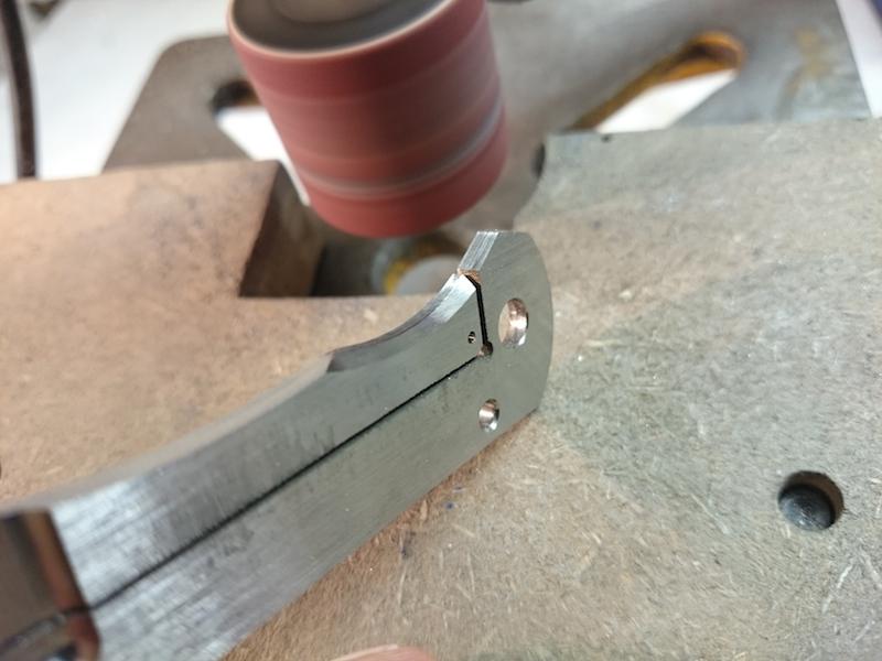

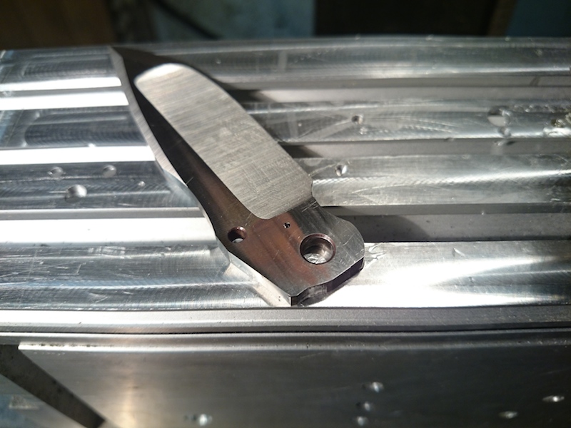

Gestern habe ich begonnen, die Klingen einzupassen. Die Klingen habe ich ja, wie schon weiter oben geschrieben, mit Übermaß ausschneiden lassen.
Ergo muss ich jede Klinge einpassen. Wie weit geht das Ding auf, wie weit geht das Ding zu... usw.
Hier sieht man eine Klinge, die noch nicht eingepasst wurde:

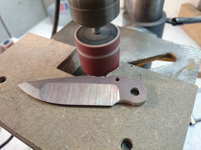

Das Mini öffnet nicht weit genug, darum wird die Klingenrampe am Bandschleifer dezent heruntergeschiffen, bis die Klinge weit genug aufgeht.
Dasselbe Spiel beim Choil, nur diesmal mit der Schleiftrommel:
Die Klingen sind eingepasst, jetzt kommt Kosmetik. Sauberschleifen der Daumenmulden mit der großen Schleiftrommel:
Sieht dann ungefähr so aus (wird noch nachgearbeitet):
Das war es für's erste mit der Einpasserei, jetzt geht es in den Dustroom zum Bandschleifer. Die Klingen habe ich vor dem Härten ja mit einem 60er Band geschliffen, jetzt schleife ich mit einem 120er fertig. Die Schneiden werden etwas ausgedünnt und besonders wichtig: Symmetrie herstellen.
Die Fehlschärfe wird angebracht und die Kanten werden nachgearbeitet.
Alle Arbeiten an der gehärteten Klinge führe ich übrigens mit neuen und scharfen Bändern, geringer Bandgeschwindigkeit, wenig Druck und sehr viel Kühlung aus.
Dementsprechend schaue ich und der Bandschleifer danach auch aus. :D
Exemplarisch für die anderen Klingen:
In den nächsten Tagen möchte ich die Messer technisch fertig machen. Die Titanseiten müssen noch überarbeitet und angefast werden, in die Klingen werden die Löcher für den Detent gebohrt, die Linerrampe wird noch vorgeschliffen (und nach dem Stonewashen fertiggeschliffen) usw. usf....
Conclusio: es gedeiht!

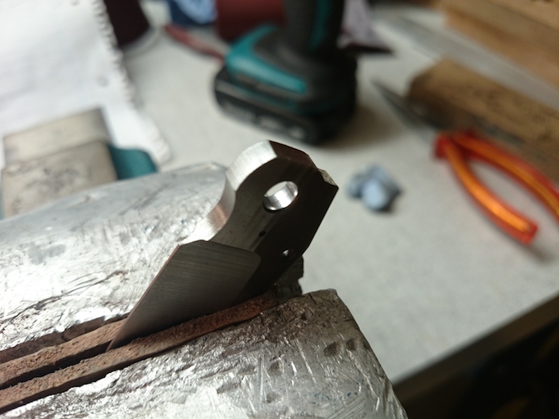

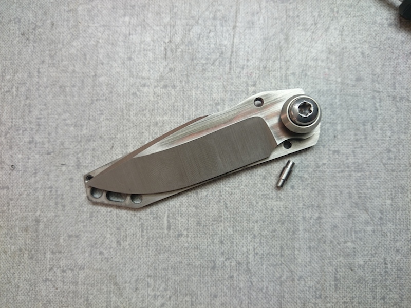

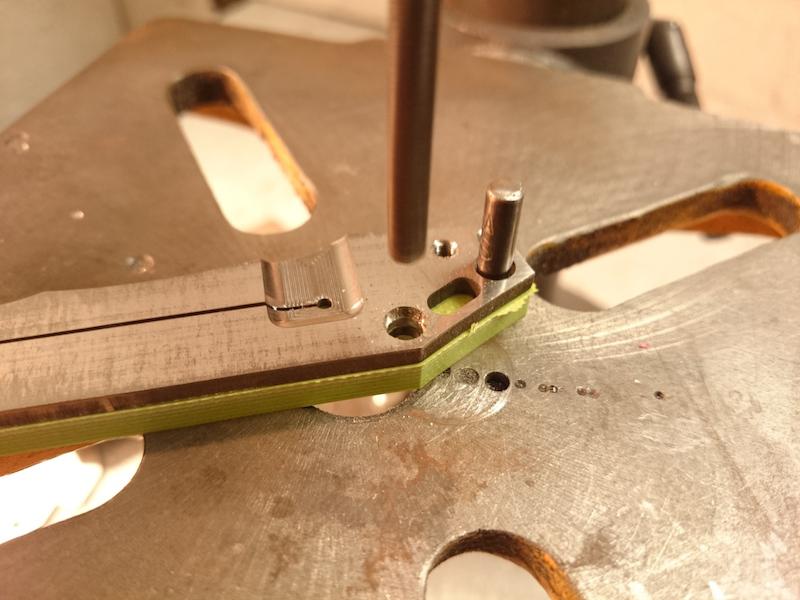

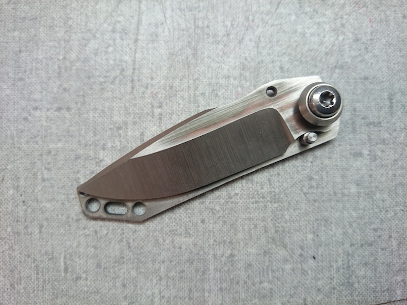

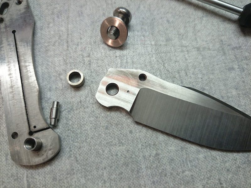

Detent. Eine gefinkelte Sache, bei der man viel falsch machen kann. (An die zukünftigen Klappmesserbauer: aufpassen und lernen!)
Die Klinge hat im geschlossenen Zustand einen definierten Anschlag, den Anschlagpin. Damit der Folder nicht von selbst aufgeht, greift der Detentball, unterstützt durch die Federspannung des Liners, in eine Bohrung in der Klinge und hält diese damit in Position.
Im technisch optimalen Fall fluchtet die Bohrung, in der der Detent sitzt, mit der Bohrung in der Klinge, und zwar genau dann, wenn die Klinge am Anschlagpin aufsitzt. Um in diesem Fall eine sichere und spielfreie Verriegelung zu erzielen, muss das Zusammspiel von Durchmesser der Kugel, Eindringtiefe in die Klinge und Durchmesser der Klingenbohrung ganz exakt passen, sonst hat man einen Lämmerschwanz.
Eine derartige Präzision in der Fertigung benötigt genaue Berechnungen und eine Fräsmaschine (mit entsprechenden Werkzeugen), die soviel kostet wie ein Haus samt Motorboot und Sportwagen.
In der Praxis ist diese Präzision mit vertretbarem Aufwand nicht zu erreichen. Darum dreht man die Klinge um zwei, drei Grad über den Anschlagpunkt hinaus, und setzt dort dann die Bohrung in der Klinge. Damit erreicht man, dass die Kugel Kontakt zum Rand der Klingenbohrung hat und nicht ganz hinein rutscht. Das wiederum bewirkt eine konstante Kraft, die die Klinge in Richtung des Anschlags zieht. Ergo: nix mehr Lämmerschwanz.
Position der Klinge im Griff. Der Anschlagpin erfüllt seine Aufgabe:
Raus mit dem Pin und die Klinge etwas weiterdrehen. Klinge wird mit der Schraube zur Platine fixiert.
Das sind übrigens Erfahrungswerte. Ich habe den Winkel zwar einmal berechnet, aber das Ergebnis war wenig zufriedenstellend: Lämmerschwanz.

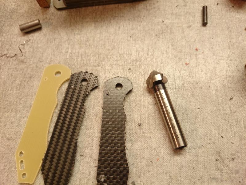

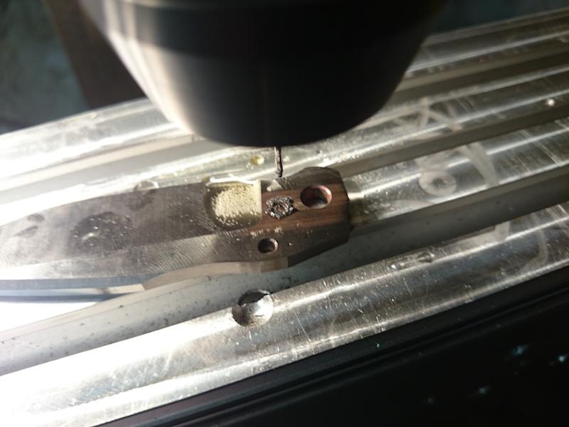

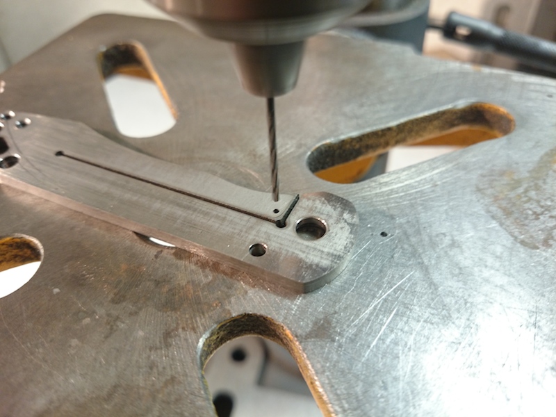

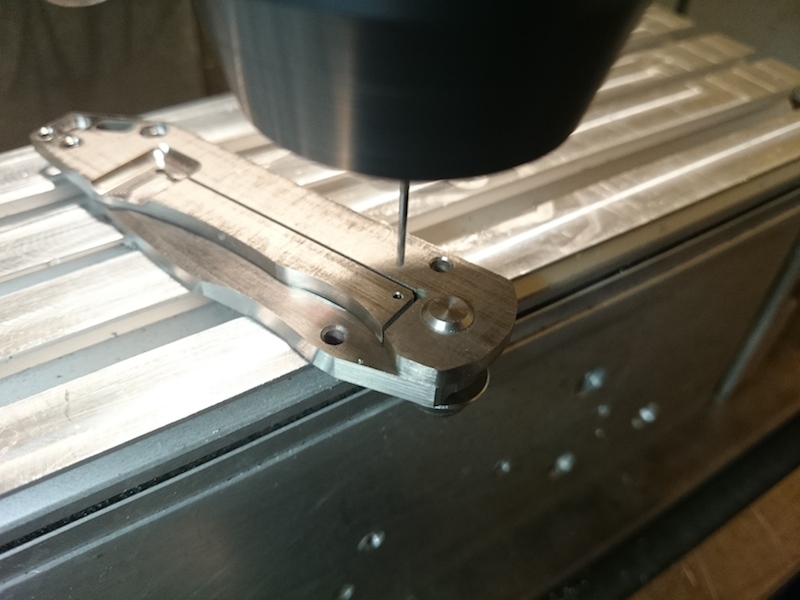

An die Fräse. Mit einem 1,2mm VHM Bohrer markiere ich die Position der zukünftigen Bohrung:
Sieht dann so aus. Eigentlich würde diese Markierung schon reichen, mir ist aber ein kleines Locherl lieber. Mehr Platz für Dreck. :D
In der Zwischenzeit bohre ich die Löcher für den Detent auf. Von 1,2mm auf 1,4mm. Der Detentball wird einen Durchmesser von 1,5mm haben.
Zurück an die Fräse. Mit dem 1,2mm VHM bohre ich jetzt etwa einen Millimeter in die gehärtete Klinge. Bohröl nicht vergessen und mit ganz wenig Druck arbeiten. Diese Bohrer zerspringen wie Glas und sind schweineteuer.
Sieht dann so aus. Wenn die Klingen gefinished sind, wird die Bohrung mit einem VHM Fasenfräser händisch (!) mit viel Gefühl entgratet.
Morgen geht's weiter.

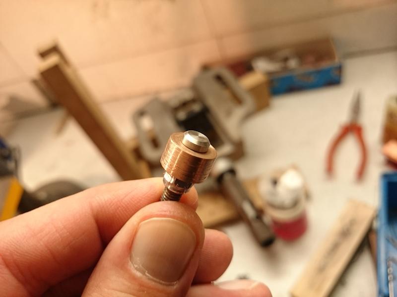

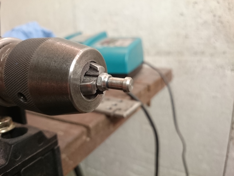

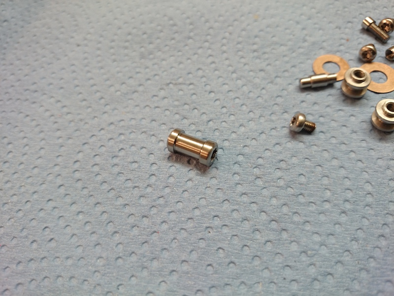

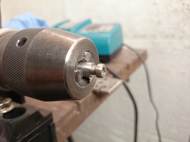

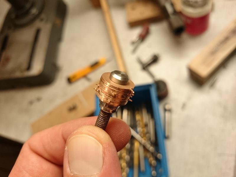

Achse und Achsschraube überarbeiten.
Die Achse wird auf eine in der Bohrmaschine eingespannte Gewistange aufgeschraubt und bei voller Drehzahl mit einem Streifen 1000er Schleifpapier geglättet. Der Materialabtrag liegt dabei deutlich unter einem Hundertstel, aber die Wirkung auf den Klingengang ist enorm.
Auch die Achsschraube wird entgratet und geglättet:
Schaut dann so aus:
Die Achsen werden, wenn die Messer komplett fertig sind, vor dem Einbau noch einmal poliert. Ebenso die Washer.

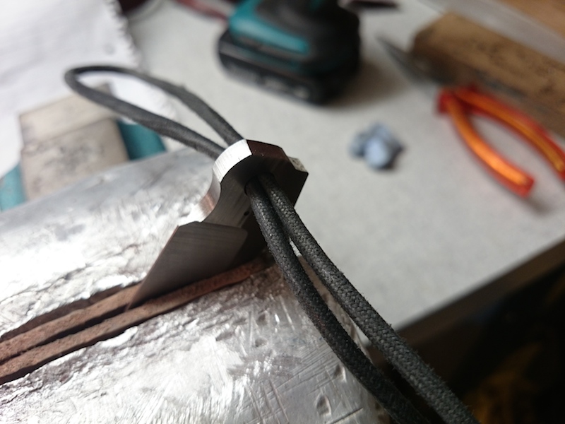

Polieren der Achsbohrung in der Klinge. Ich mache es mit einem Stück Paracord, dass ich kräftig mit Polierpaste bestreiche.
Einfädeln, den Paracord verdrehen und kräfig vor und zurück. :hehe:
Das ist übrigens Bild #100 unseres WIP-Threads!
Sieht dann so aus:

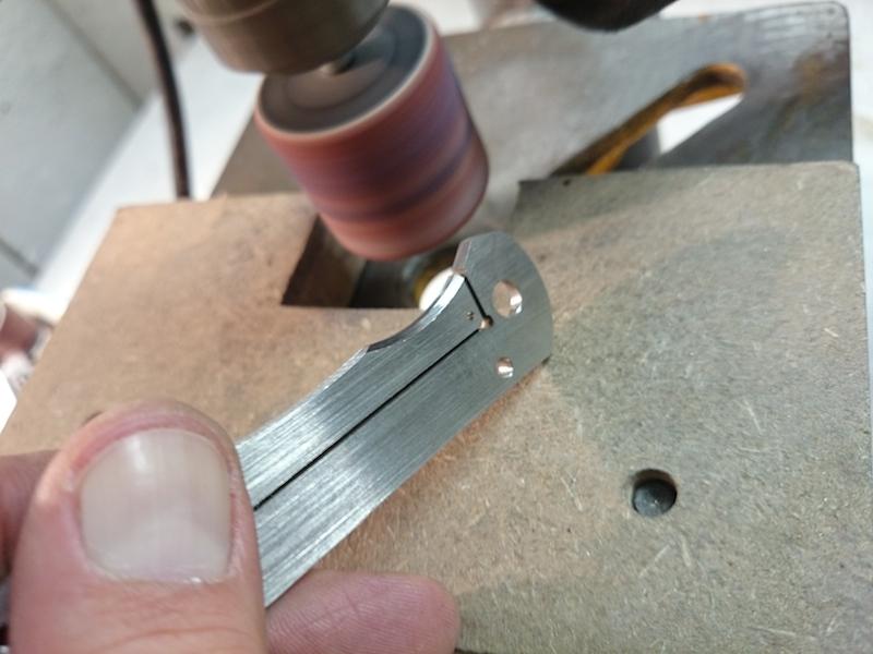

Anbringen der ADF (Anti Daumenaua Fase) :glgl:
Zuerst mit der groben Schleiftrommel:
danach mit der feinen Schleiftrommel fertig machen:

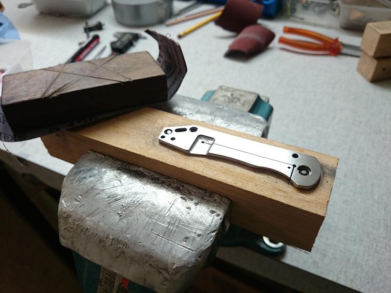

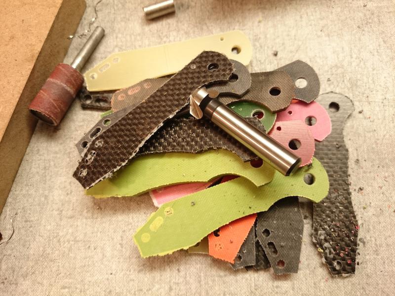

Vorbereiten der Lockseite für den Steinewaschgang.
Nachdem ich die Platinen am Bandschleifer ganz dezent angefast habe, wird jetzt die Oberfläche fein gemacht.
Zuerst mit einem 80er Schleifleinen die Riefen, Kratzer, Krater und Dellen entfernen, danach mit 120er Schleifleinen die Kratzer vom vorherigen Arbeitsgang entfernen. Zuletzt mit 180er Schleifleinen eine homogene Oberfläche herstellen.
Nach den 16 Platinen habe ich mich übrigens gefühlt, als wäre ich ohne Schultern auf die Welt gekommen...
