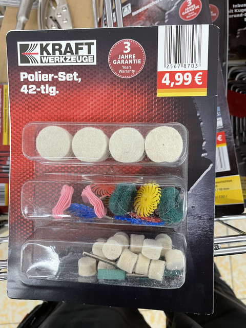

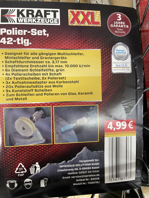

Das möchte ich gerne selbst bearbeiten und wollte fragen, welches Werkzeug dafür jeweils gut geeignet ist und womit ich das Holz anschließend am besten einölen (sofern das bei gutem Finish nötig ist 🤷‍♂️) kann.
Ich dachte dabei an ein Multitool im Stil von Dremel (Dremel Test 2022: Was ist das beste Rotationswerkzeug? • AllesBeste.de). Welche Körnung und welches Material der Schleifwerkzeuge sollte ich hierfür verwenden, wenn ich ein schönes Finish möchte?
Habe das eben beim Norma gefunden:
Gerne mache ich hierfür einen extra Thread auf
sowie für eine kurze Vorstellung (bitte schreiben, was und wie ihr euch das wünscht (@tiffel 👀)) des Sakai.
Ich nehme dafür Schleifleinen (80 / 120 / 240): Messer an der Klinge in einen Schraubstock einklemmen und den Kehl mit einem langen, ca 0,5 cm breiten Streifen bearbeiten. Griff abrunden geht auch mit Schleifpapier oder einer feinen Feile am besten. Mit einem Dremel o.ä. nimmt man zu schnell zu viel Material ab.
Ich habe das anfangs auch mit einem Dremel gemacht, fang auf der niedrigsten Drehzahl an und taste Dich ganz langsam hoch, dann geht's. Am Besten vorsichtig mit super wenig Druck arbeiten. Wenn Du auf Nummer sicher gehen magst, gerade wenn das Messer hochpreisig war (durchaus in deinem Fall gegeben), würde ich an deiner Stelle dem Tipp von Besserbissen folgen.
Bei meinem Dremel gabs nur einen 80er Schleifaufsatz, damit ein Finish anbringen, war zumindest für mich nahezu unmöglich. Nacharbeiten mit Schleifpapier wirst Du so oder so müssen. Für das Holz nehme ich bisher immer Leinöl, gibts billig im Supermarkt. Hat bisher ganz gute Dienste geleistet.
