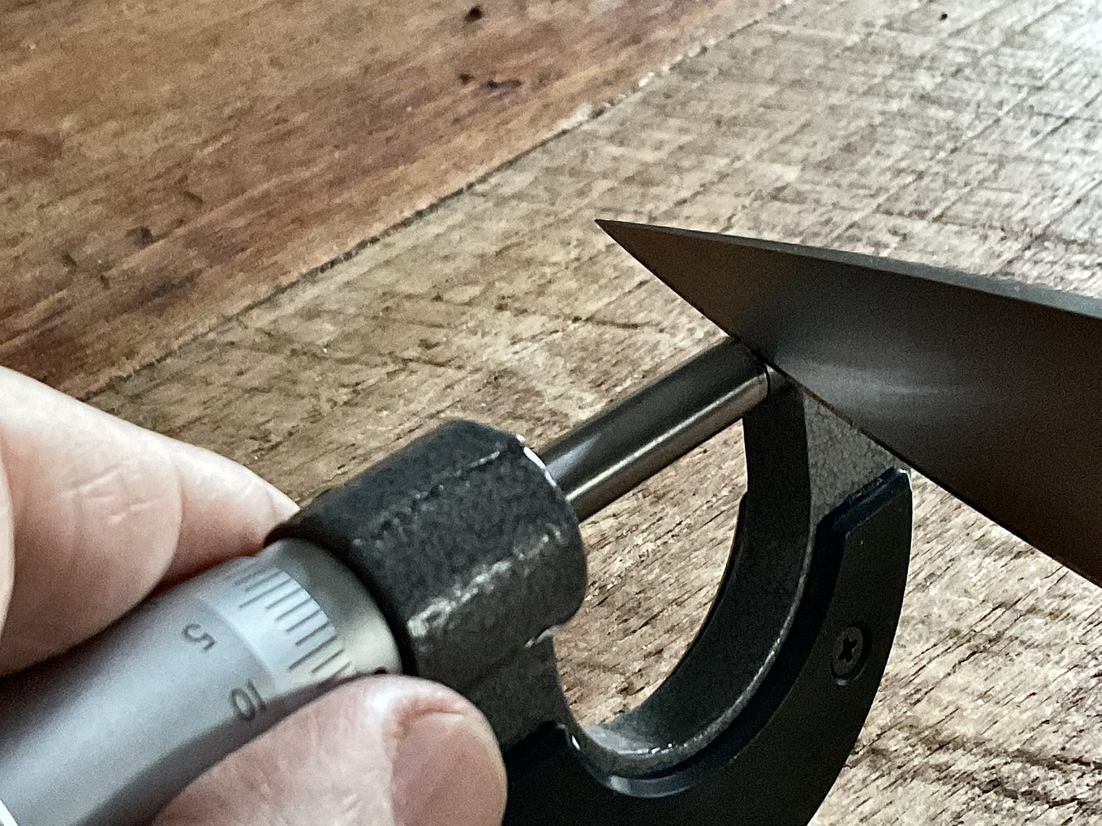

Was sagt dieser Wert aus, ohne die Höhe anzugeben?Der wichtigste Wert fehlt leider und das ist der Wert direkt über der Schneidfacette
Habe diesen Messschieber seit ca. 3 Jahren: Mitutoyo, Produkt: Digital ABS AOS Messschieber
Einmal nivelliert, hält seitdem die Nullstellung. Bisher war kein Batteriewechsel erforderlich. Beachte die Grenzwerte der Spezifikation. Für die meisten Anwendungen ist diese weit mehr als ausreichend. Habe die Geldausgabe bisher nicht bereut!

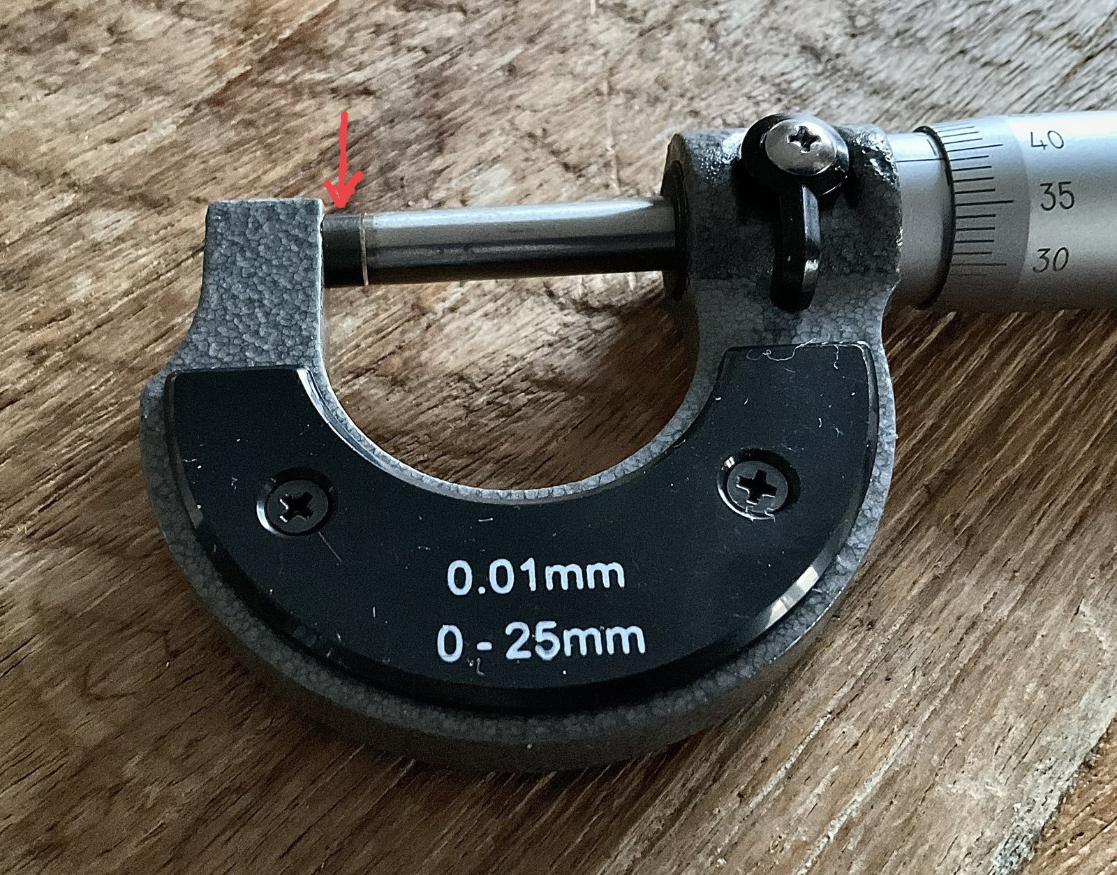

Bei dem Einsatz einer Messschraube sollte man sich bewusst sein, dass die Messflächen fast immer mit Hartmetall bestückt sind, selbst bei den günstigen für um die 20-30 €.Etwas zuverlässiger und einfacher wird die Messung, wenn man eine Messschraube nimmt, diese auf einen Wert voreinstellt und vorsichtig schaut, ob und wie weit die Klinge eintaucht.
Darauf achten sollte man, das der Anschlag der Messchraube etwas Abstand zum Rahmen hat, sonst ist die Klinge nicht waagerecht einzutauchen.
