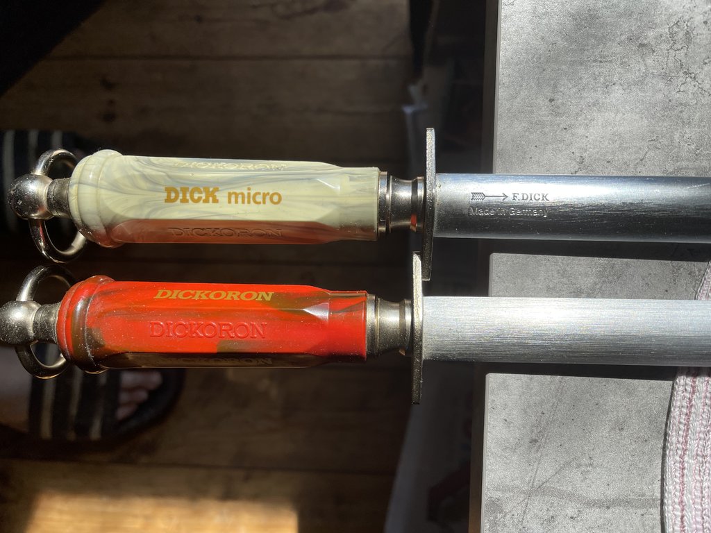

@Bobo13
Dick Micro ...besserer Preis
Fachhandel Heucher: Dick Dickoron micro 75003-30
VG10 Stahl mag wetzen nicht so gerne , der Stahl ist etwas spröde. Wenn man ihn wetzen möchte , dann sollte vorher eine saubere Fasse angeschliffen werden...und dann wirklich vorsichtig ohne Druck . Gerade wenn die Oberfläche vom Wetzstahl nicht 100% sauber / bzw kleine Fehler aufweist...dann hat man sehr schnell kleine Ausbrüche .
Der Stahl hat ja eine ganz gute Standzeit....lieber mit einem feinen Stein nachziehen...da hat man wieder eine längere Zeit Ruhe
Gruss
Micha

Was ist der Unterschied von dem Victorinox Wetzstahl im Gegensatz zu dem von Dick? Also außer Preis und Griff?

@Bobo13
Der Victornoxstahl ist etwas rauer....ist aber auch ein guter.
Der Vic ist in etwa so rau wie ein Dick Saphirzug...
