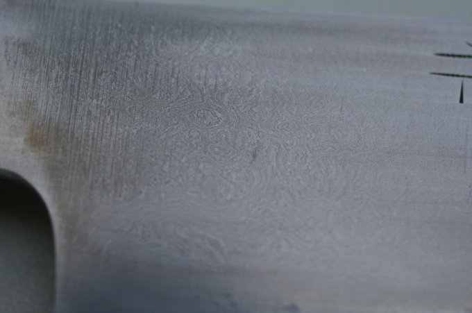

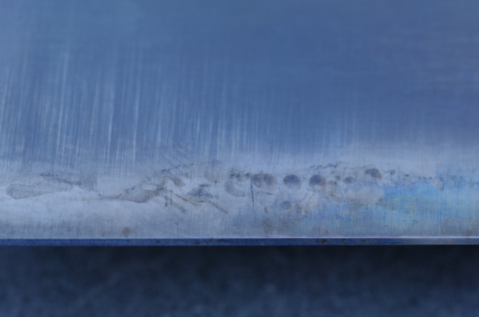

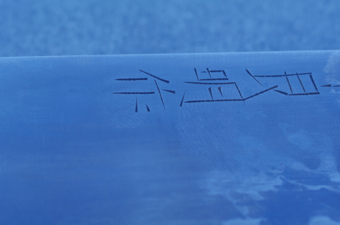

Zunächst fielen die extrem schlichte Verpackung (schwarzer Karton ohne Kanji etc.) und die Tatsache auf, dass das komplette Messer in einer dicken Schicht Fett eingerieben ist. Das sorgte zunächst für Verwirrung, aber immerhin kam es so gut vor Rost geschützt bei mir an ;)
Nach Entfernen des Fetts kam ein sehr anständiges Finish zum Vorschein, dass den Namen "Workhorse" im verarbeitungstechnischen Sinne eigentlich garnicht verdient. Es ist - und das überrascht mich selbst - ein wirklich schönes Messer. Klingenfinish sehr gut, Griffverschluss perfekt, Klingenrücken sauber geschliffen und Kehl ebenfalls relativ gut gearbeitet. Die beidseitige Kanji ist tatsächlich die zweitschönste (nach meinem Gesshin Honyaki Suji) die ich bisher gesehen hab.

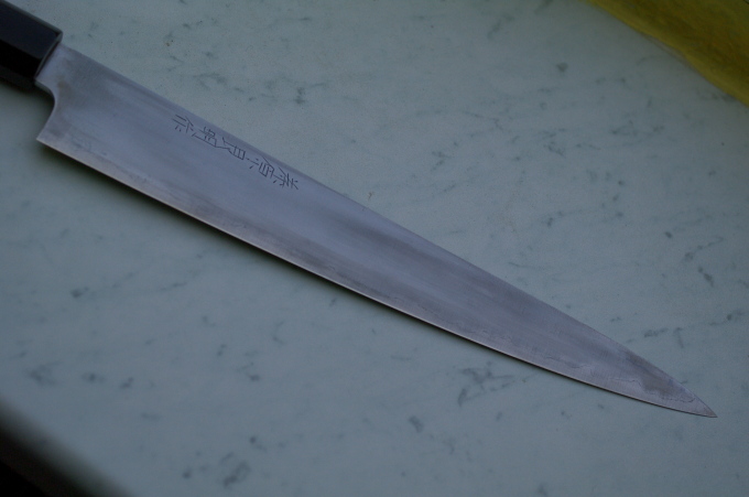

Die Reaktivität ist auf mittlerem bis etwas hohem Niveau würde ich sagen. Wobei ich auch hier relativieren muss. Das Messer bildet schnell eine Patina, ja. Allerdings sind die Reaktionen, die Verfärbung am Schnittgut und der entsprechende Geruch deutlich geringer ausgeprägt als beispielsweise bei einem Aoki, einem Konosuke Fujiyama oder Messern aus 1.3505 frisch und ohne Patina (beispiel Hohenmoorer ohne Kaffeepatina).
Hier ein Bild der geschnittenen Zwiebel nach ca. 15min:
attachment.php

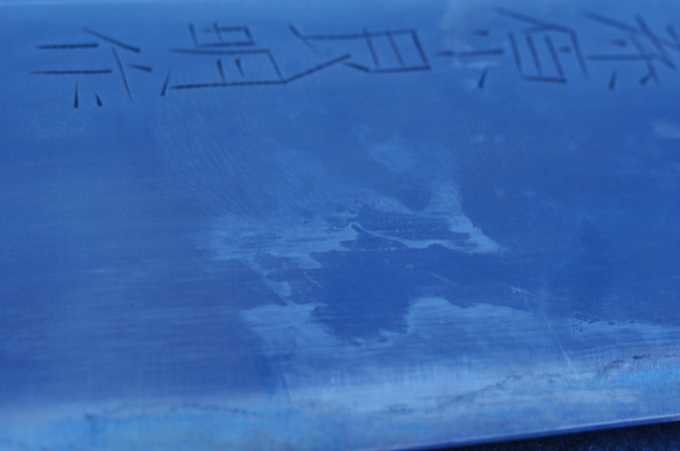

Und die Patina des Kato's... die kann sich sehen lassen. Insgesamt hat die heutige Session schon sichtbare Spuren hinterlassen. Ich mag sowas ja :) ...wer aber ein Patinafrei-zu haltendes Messer sucht, der ist hier denke ich falsch.
attachment.php

Überrascht bin ich vom Finish und auch vom Anschliff erstes 1/3 der Klingenhöhe, wenn das nach vorne spürbar dünner wird, dann ist die Schneidfähigeit wohl tatsächlich davon abhängig ob man den vorderen oder hinteren Teil der Schneide benützt.
Nicht ganz 100%ig ist das Grifffinish. Das Ho-Holz ist typischerweise nicht sehr glatt und stellt die Fasern bei Feuchtigkeit auf.
Darüber kann man sicher hinwegsehen und mit ein wenig Schleifarbeit und etwas Öl ist das schnell behoben, allerdings wenn der Blick über den Kaufpreis wandert, dann würde sich zumindest meine Stirn in Falten legen.....:eek:
Der Kehlvergleich mit der bachkieselglatten und polierten Konkurrenz, zeigt auch eine klare Tendenz zu mehr Toleranz was F & F betrifft, vor gar nicht langer Zeit, hätte man deine Zähne knirschen hören....:D

AW: Yoshiaki Fujiwara Kato 240 Ho Gyuto "Workhorse" - das Warten hat ein Ende
Fingersone ist schon eine gute Sache.
Die sind weich und haben eine gute polierende Wirkung. Damit ist es schwehr eine Klinge zu verschleifen.
Ich habe so „Kato- Oberfläche“ leicht poliert, wobei über Schneidfase habe ich nur etwas Rost abgewischt und höher- mehr poliert. Man sieht, dass die mit Natursteinen mehr polierte Oberfläche weniger rostet.
Wenn eine Oberfläche tiefe hässliche Schleifspuren (z.B. nach Diamanten oder...) hat, dann können die mit einer Schleifpaste auf Leder perfekt maskiert sein. Man sieht dabei keine Schleifspuren sogar unter Mikroskop. Natursteine „entdecken“ solche Schleifspuren und machen die zu gut sichtbar. Wenn so was auftritt, da muss man nicht denken, dass solche Schleifspuren z.B. von Fingerstone entstanden sind und weiter polieren.

Wenn man mit Naturstein die Oberfläche der Kato- Klinge säubert, verschwinden die Schleifspuren sehr langsam, da d. Stein kaum Abtrag verursacht.
Jedoch wirkt die Eisenoberfläche immer mehr Wootzartig.
