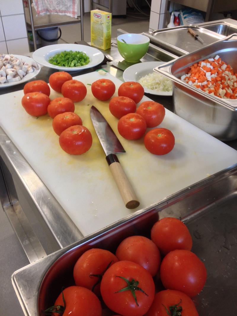

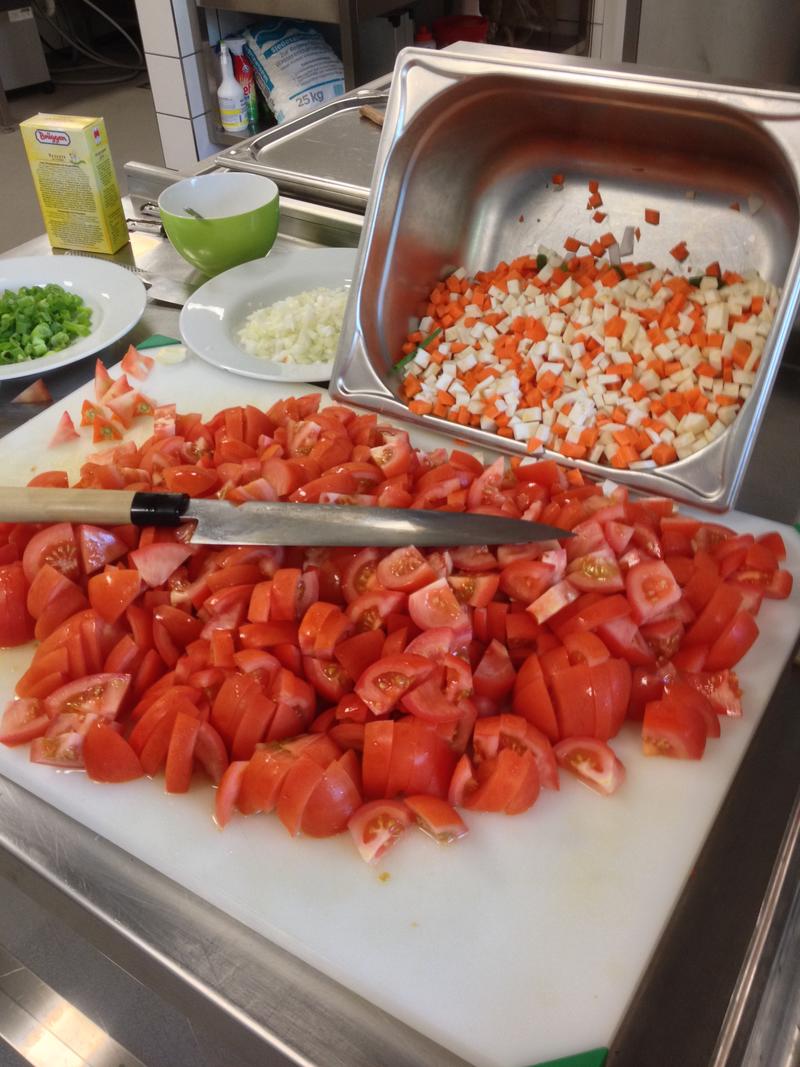

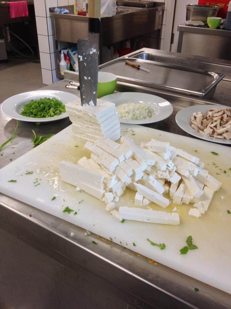

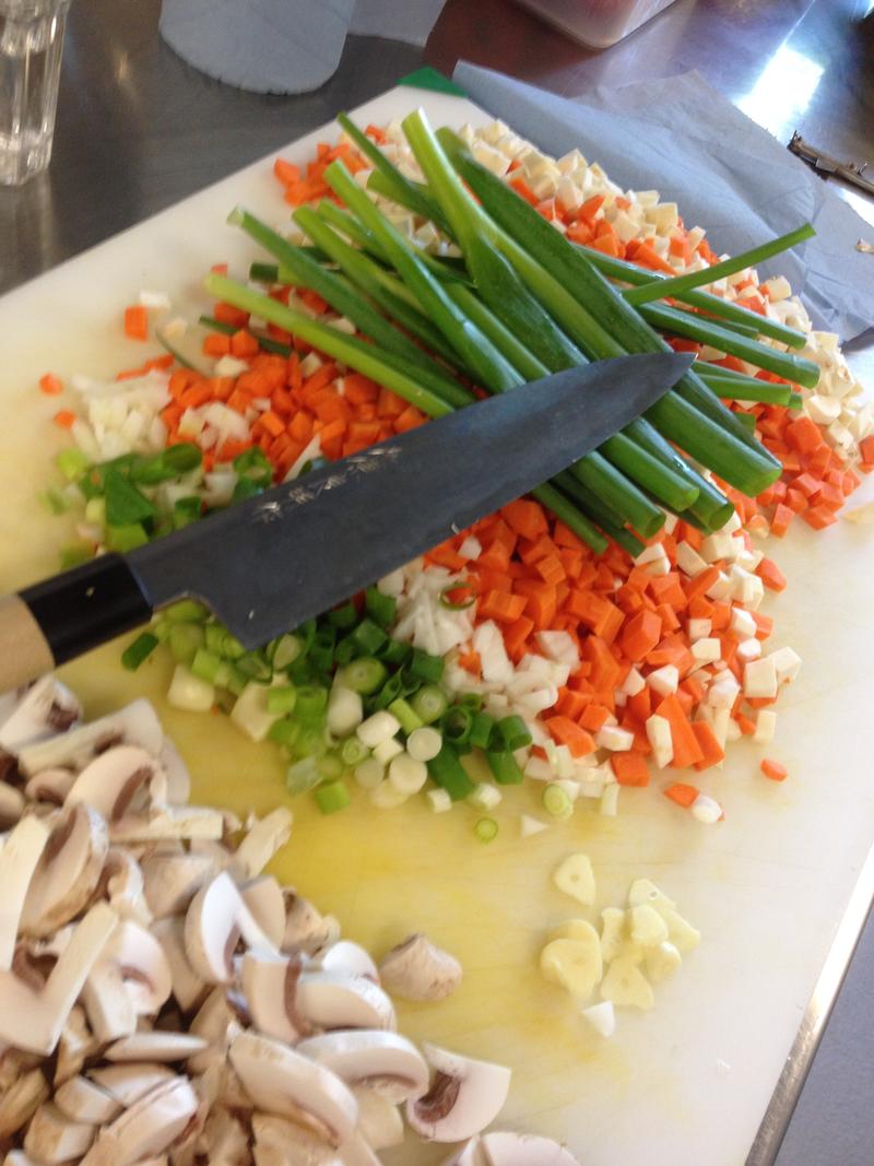

Nach nun etwas über 1000 zubereiteten Essen (bei den Temperaturen nicht gerade angenehm.......) In verschiedenen Lebensmittelverabeitenden Betrieben (Schulmensa, Hotel, A la carte Restaurant) kann ich sagen dass es das dafür am besten geeignetste nicht rostfreie Japanische Messer ist das ich je benützt habe.
Ich kann auch alle Heimnutzer beruhigen, es war immer noch kein kompletter Nachschliff nötig (unter 3000), die Facette ist immer noch winzig und es schnibbelt immer noch wie am ersten Tag.

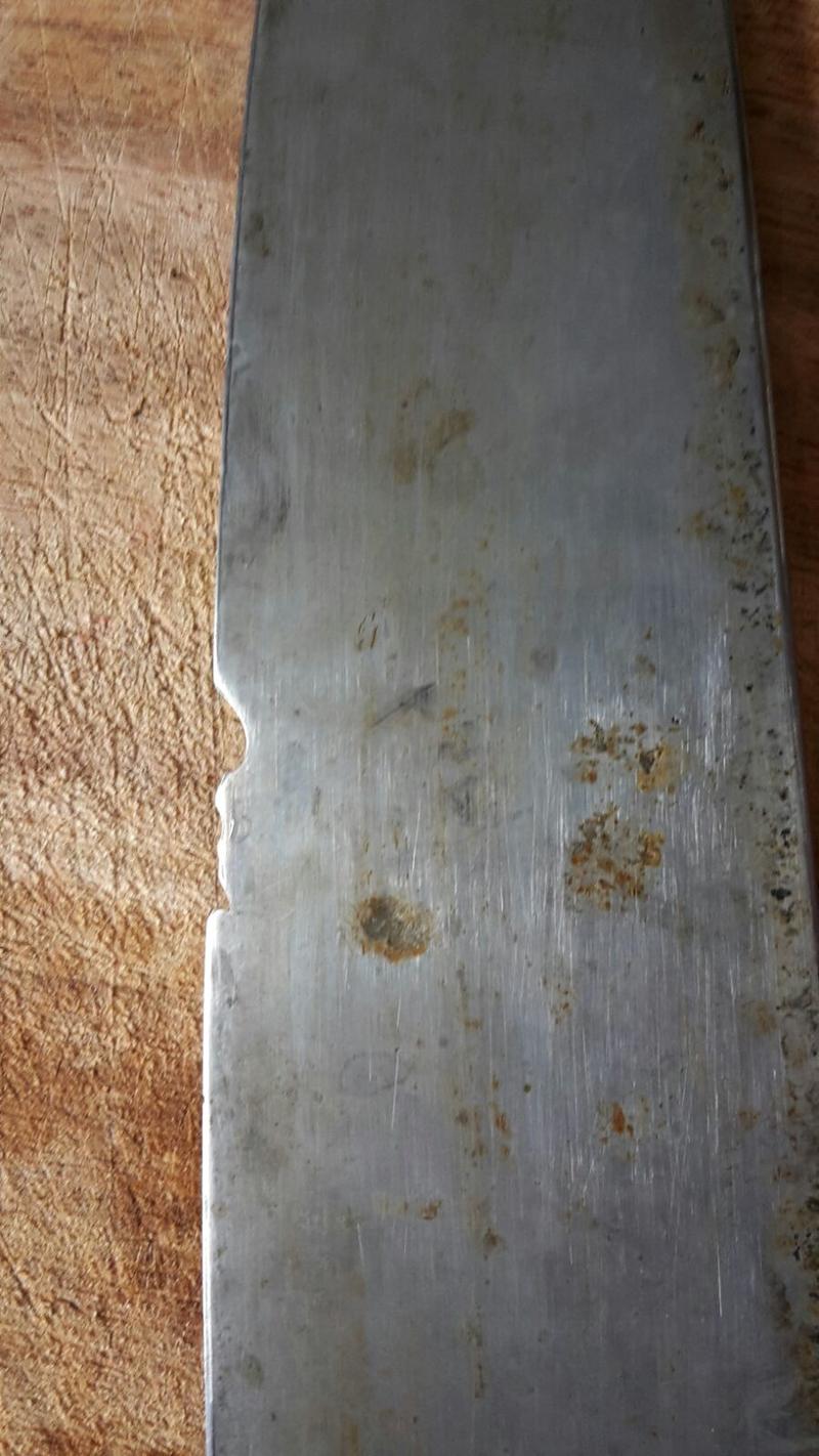

"Missbrauch" (also liegenlassen nach säurehaltigen Lebensmitteln) verträgt es nach wie vor nicht, weder mit Kaffeepatina, noch mit der natürlichen. Gerade Zitrusfrüchte sind ein No Go.
Anstossen an andere Metallgegenstände (GN Behälter) sollte vermieden werden (0,5mm Schneidenlängenverlußt bisher).
Eine annähernd lang anhaltende Schärfe wie im Originalzustand habe ich bisher mit Chosera 3000 und Ohira Renge Suita schaffen können, wobei die Schneide auf dem Naturjapaner nicht komplett auspoliert werden sollte, damit schafft es dann ca. 150 Portionen ohne Nachschliff, was ja sehr beachtlich ist, also gut doppelt soviel wie mir bekannte Japaner. Auf besser geeigneten Holzbrettern mit angepasster Schneidtechnik ist bestimmt mehr drin.
Ich schicke es jetzt erstmal in die verdiente Sommerpause, und werde mich wieder anderen Testkandidaten widmen.
Pro:
-Wärmebehandlung/Stahl(nie und nimmer ein Shirogami!)/Schnitthaltigkeit/Schneidfähigkeit/grandiose Haptik/genialer Schliff/verminderte Geschmacksabgabe an Zwiebeln etc. (bei entsprechender Pflege!) im Vergleich zu anderen Japanern. Auch bei groben gebrauch (Choppen in Höchstgeschwindikeit ca. 50 Kilometer pro Stunde) nur teils umgelegte Schneide, keine Ausbrüche (bei einem Schneidwinkel von ca. 30-35 Grad).
Contra:
-Preis/Verarbeitung(in Relation zum Preis)/unfähigkeit Zitrusfrüchte zu bearbeiten (dass geht mit 1.3505 und 1.2008 entschieden besser, Patina vorrausgesetzt).....
Ich werde versuchen einen ähnlichen Schliff mal selbst zu produzieren, denn diese Geometrie verbunden mit einem noch leistungsfähigeren Stahl ist nun ein neues Ziel bzw. Herrausforderung, nach alldem Dünner ist besser.
Ein wirklich erstaunlich gutes Messer dass meine Denkweise über Japaner grundlegend geändert hat!
