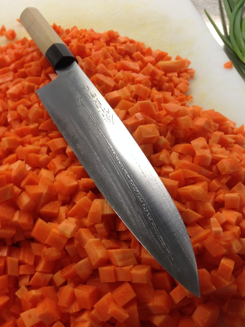

Ich häng mein Review mal hier an, da es sich quasi um das gleiche Messer handelt, ein Kato 240mm Gyuto, allerdings ohne Workhorse Kanji, und wohl mit dem Kato Originalschliff.
Nach dem abspülen der Melkfett? Schicht wurde mir angesichts des Preises allerdings schon fast schlecht.......
Verrundeter Ago, und leichte "Welle" in der Schneide, zudem ein paar wenige Kratzer im ansonsten nicht schlechten Finish, und nur ca. 232mm Schneidenlänge.
Gut soll ja ein Arbeitstier sein habe ich gedacht und mal mit ein paar kalten frischen Mairübchen gespielt, und war vom Schnitt begeistert.
Die Out of the Box schärfe war zwar etwas unter dem was ich als maximum betiteln würde aber dennoch nicht von schlechten Eltern, will sagen dass ich noch kein schärferes Messer ausgeliefert bekam.
Daraufhin habe ich erstmal Maksim kontaktiert, und die Mängel besprochen, wir haben uns dann darauf geeinigt dass ich das Messer noch einen Tag Testen dürfte (in der Gastro, heute ca. 150 Essen mittags) und falls es mir dann immer noch nicht gefällt zurückgeben darf. Toller Kundenservice!.
Dann habe ich es heute getestet, und werde es nicht zurückschicken :). Aufgrund der Mängel habe ich noch ein Gentleman agreement mit Maksim geschlossen und so passt das für mich wunderbar!

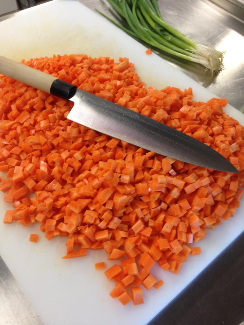

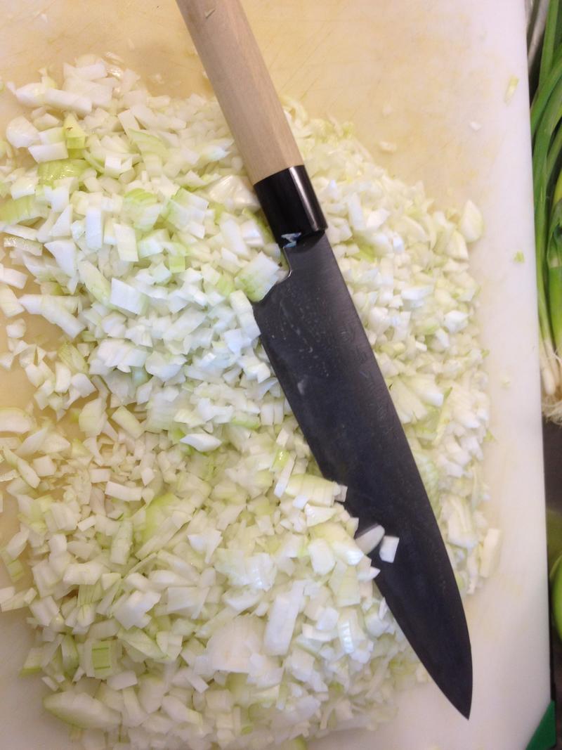

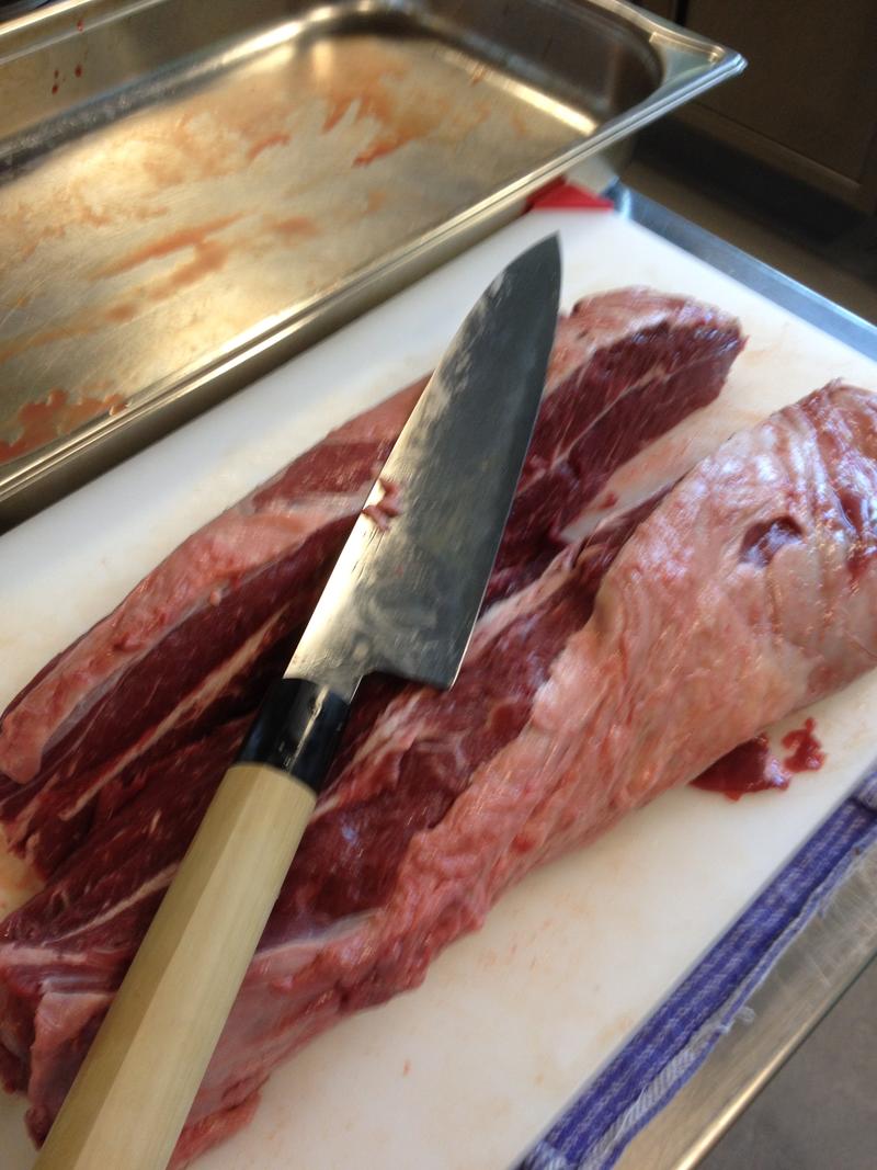

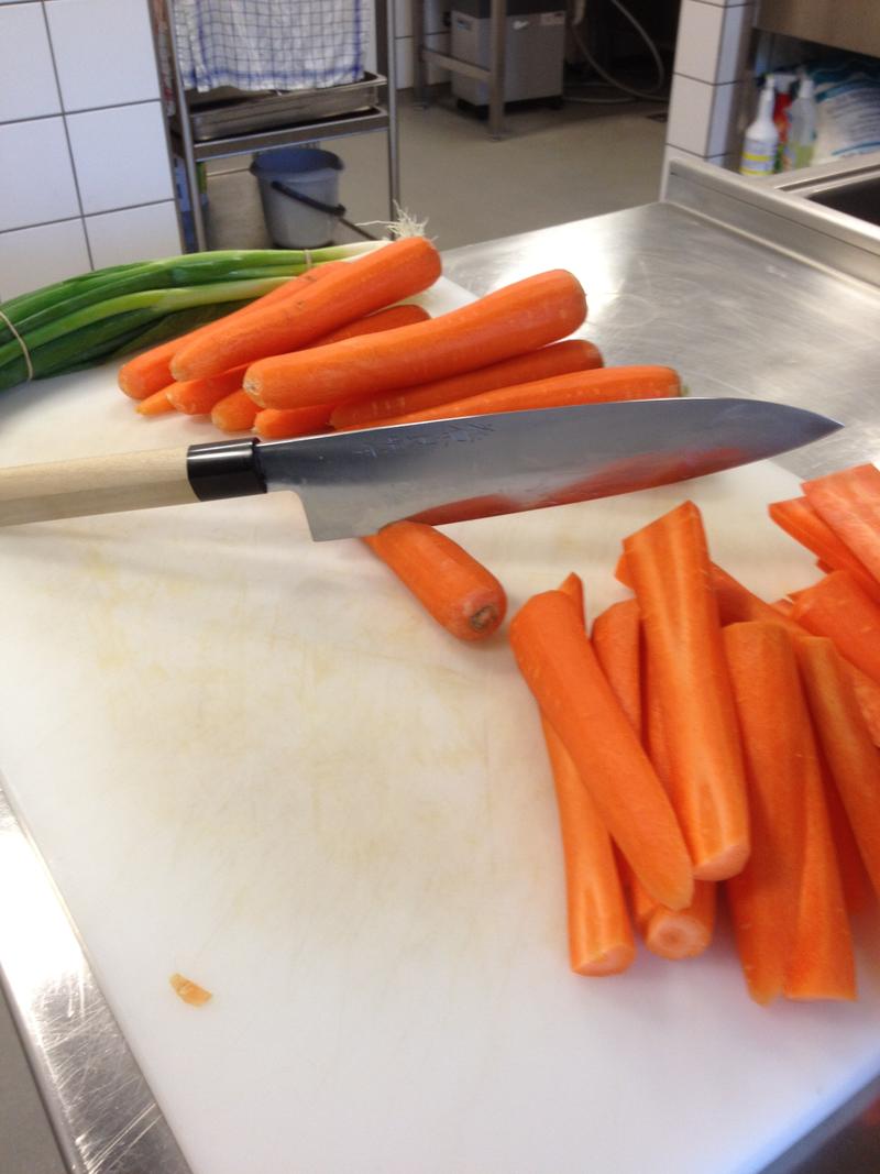

Da ich ja Hauptberuflich in einer Schule arbeite, gab es ordentlich was zum schneiden, ich wollte mal sehen wie lange die Schärfe hält.
knapp 100 Portionen Bolognese Soße, 50 Portionen Kartoffel Blumenkohl Gratin.....
also erstmal je 6kg Karotten, Sellerie und Lauch, 10kg Zwiebeln, 10kg Rinderwade (Zähes Zeug) für den Fleischwolf vorbereitet also in 3*3cm Streifen geschnitten, 10kg Kartoffeln in feinste Scheiben geschnitten (ich habe schon eine Küchenmaschine, aber es hat einfach riesen Spaß gemacht, und noch 10kg Blumenkohl in Scheiben verwandelt., dann 6 Gurken und 20 Tomaten für den Salat, wobei die Tomaten sehr frisch waren.
Erstmal, rein vom Schnitt her bin ich begeistert, gerade bei Karotten macht das mehr Spaß als mit einem Laser, beim Sellerie ist etwas Luft nach oben.......
Die Zwiebeln darauf war ich am meisten gespannt haben keinerlei Reaktion gezeigt, nicht gerochen oder verfärbt, einfach nichts, kannte ich bis dato nicht von Japanern.
Schneidhaltigkeit ist auf enormen Niveau, ich hatte den ganzen Tag nicht das Gefühl nachschärfen zu müssen, dass kenn ich sonst nur von meinen 1.2562 Koraats....
Wie auch Maksim etwas komisch umschrieben angedeutet hat handelt es sich hierbei um einen der letzten Japanischen Messerschmiede die alles von Hand machen, und bei dem "rustikalen" Finish habe ich mich sehr an selbstgeschmiedete von mir errinnert gefühlt, mit denen ich immer noch am liebsten arbeite.
Also für mich das perfekte Arbeitspferd! und hat schon vorallem durch die Zwiebeln und Tomaten eine sehr schöne Patina bekommen.
Ausbrüche gab es keine, obwohl ich nicht zimperlig damit umgegangen bin, das zum vergleich herangezogenen 270mm Aoki Aogami 2 Warikomi Gyuto hat in jeder Disziplin klar das nachsehen gehabt.

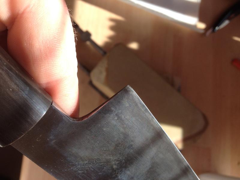

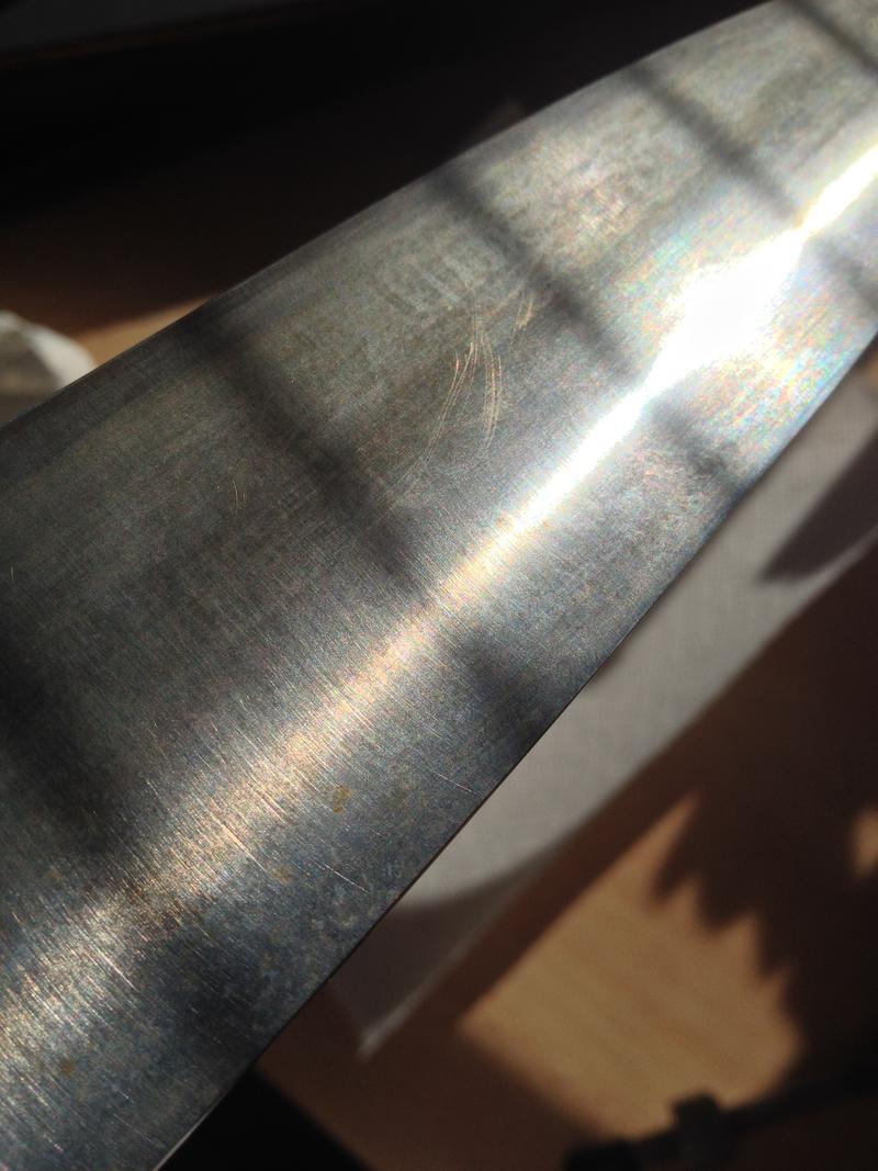

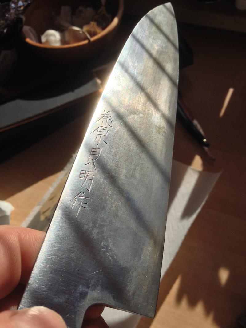

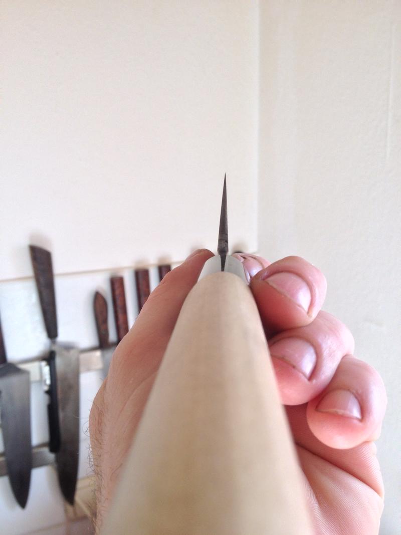

Hier noch ein paar Fotos,
zum einen um den doch noch erheblich dickeren Kehl der Originalversion zu zeigen, und auch die Fehlstellen zu beleuchten.
Nach einem Blick durchs Microscop sind mir dann doch ein paar kleine Stellen aufgefallen wo sich die Schneide etwas umgelegt hat. Nachdem ich ca. 30 Sekunden auf einem mittels DMT angeriebenen Nakayama Maruka verbracht habe ist die Schneide schärfer als im Auslieferungszustand. Also lässt es sich sehr einfach und schnell wieder auf eine ungehäuere Schärfe bringen. Aus Erfahrung weiß ich nun auch dass dieses Messer nur mittels Naturjapanfinisher bestimmt zumindest für den Hausgebrauch ewig lange aufgefrischt werden kann.
Also HHT 2 ohne Leder und nach wirklich großer Beanspruchung sind schon beachtlich muss ich sagen.

Nach 3 Tagen Gastro Einsatz (in Schulkantine und Hotel/A la carte Geschäft) haben wir beide nun bei ca. 36 Grad Aussentemperatur (in der Küche dann ca. 60+Grad) ungefähr 500 Essen gekocht, dabei ist alles unters Messer gekommen, auch holziger Rosmarin, Fischgräten, Knorpel, Schweineschwarten, Sehnen etc.
Erstaunlich ist die Standzeit der Klinge, wenn sie nicht zu fein gefinisht ist (hier sollte bei um 6000 Schluss sein), die reaktionsarmen Aussenlagen (die habe ich mit Härteprüffeilen getestet und sie ist definitiv gehärtet, also C gehalt von min. 0,45%, Härte sollte um die 57 (+/-2) HRC liegen). Die Kernlage liegt bei ca. HRC 63 (+/-2).
Ebenfalls ist es sehr komisch dass die Aussenlagen (sogar Zitronen lassen sich damit ohne nennenswerte Geschmacklich beeinträchtigung schneiden) nach Zitrusfrüchten komplett die Patina verlieren (mit feuchtem Tuch abgewischt). Ich habe das heute mal extrem getestet und dem gesammten Messer eine Kaffeepatina gegönnt, und nach einem Schnitt durch eine Zitrone war die an bestimmten Stellen weg und da lässt sich auch die Geometrie erahnen. (Scheuermilch Effekt.....).
Es ist mir jedoch aufgefallen da ich heute im a la carte Geschäft das Messer mal bis zu 10 minuten nach dem Schneiden liegen lassen habe (ohne Pflege), sich dann doch vereinzelte Flugrost stellen gebildet haben, ist halt immer noch ein Japaner :).
Desweiteren habe ich heute mal alle im Netz verfügbaren Reviews durchgelesen (min. zum 3ten Mal) und die nicht mit "Workhorse" Kanji versehenen sehen aus wie meines (kürzer leichte Verrundung am Ago) insgesammt eine andere Klingenform (die durchaus Sinn macht, gerade der verrundete Ago ist ein gezielt angebrachtes Feature, das nicht umsonst so ist wie es ist........). Damit bleibt die Klinge (da dort kein Brettkontakt stattfindet immer scharf) und erleichtert somit das eindringen gerade in weiches Gemüse (Paprika, Tomaten etc.), beim Zugschnitt.
Auch muss ich darauf hinweisen (nach ein paar Versuchen die hazakai Linie zu polieren) dass dieses Messer falls es mal ausgedünnt werden müsste sehr viel Arbeit und Geschick erfordert! (das sage ich als jemand der schon bestimmt 100 Küchenmesser Klingen geschmiedet bzw. bearbeitet hat!) und somit nicht einfach mit Banksteinen ausgedünnt werden kann ohne diese Geometrie nachhaltig zu zerstören.
Für Genusshobbyschnibbler die mit feinen Banksteinen umgehen können ist so ein Messer sicher das höchste der Gefühle, ebenso für Profis die es fürs tägliche Mice em Place benützen eine Bereicherung, aber aufgrund der doch nötigen Pflege wie alle anderen Japaner fürs Profi Gastro a la carte Geschäft nur bedingt geeignet. Wobei es schon alle mir bekannten Japanischen Messer in der Disziplin abhängt! (Tanaka, Doi, Aoki, Yoshisada, Wakui, Kamo).
Auch heute wieder morgens eine Schliff auf dem Ohira Black Renge Suita durchgeführt, Nachmittags dann mit dem Ohira Renge Suita (wobei der feiner ist) und die Standzeit dann wieder gelitten hat, wobei das auch auf unterschiedlich harte Plastik Bretter zurückzuführen sein kann.
Da ich gerade mit dem Messer in der Hand vor dem Laptop sitzte fällt mir auf dass es eigentlich (zumindest für einen Ottonormalverbraucher) immer noch sehr scharf ist (Mein Lieblingstest ist immer das Messer ganz vorsichtig über mein Haupthaar zu streichen und wenn es sich festbeist weis ich dass es noch scharf ist, und es beist sich noch fest, und nach dem Blick auf die Klinge liegen da sogar noch vereinzelt Haare rum).
