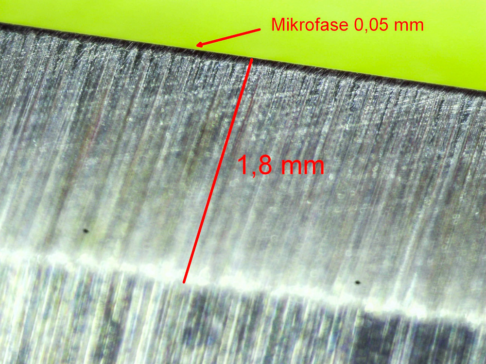

1,8 mm Fase mit Winkel ab Werk (gemessen mit einem Goniometer) 34 Grad und 0,05 mm Mikrofase ...
Dimm hat das eben gerade - wie folgt - sehr schön thematisiert (y)(y)!!

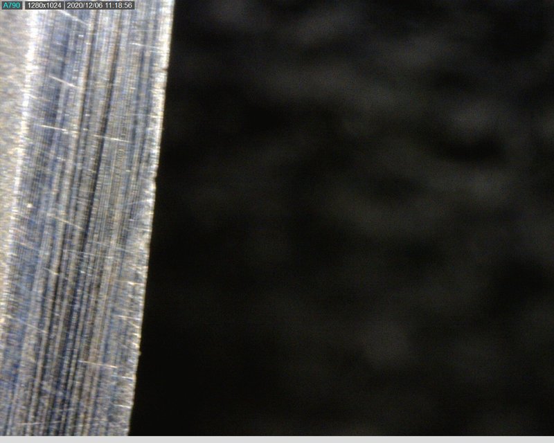

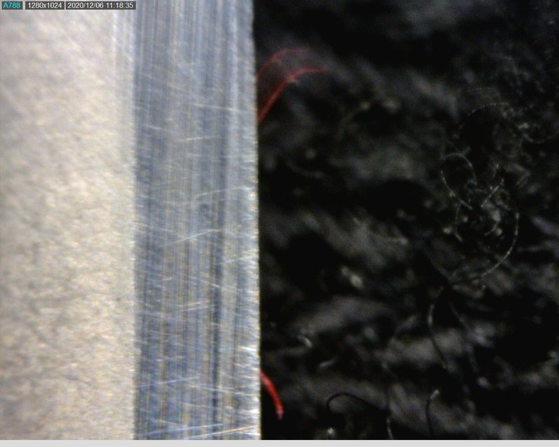

Würdest Du mir aus reiner Großzügigkeit noch verraten, was für ein Mikroskop Du benutzt?
Dino

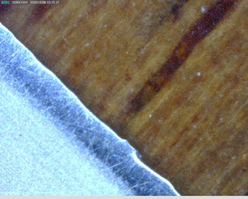

Personna Platinum nach dem Kartonschneiden
Es gibt auch gut aussehende Bilder, nur dort ist die Schneidenspitze wegpoliert
