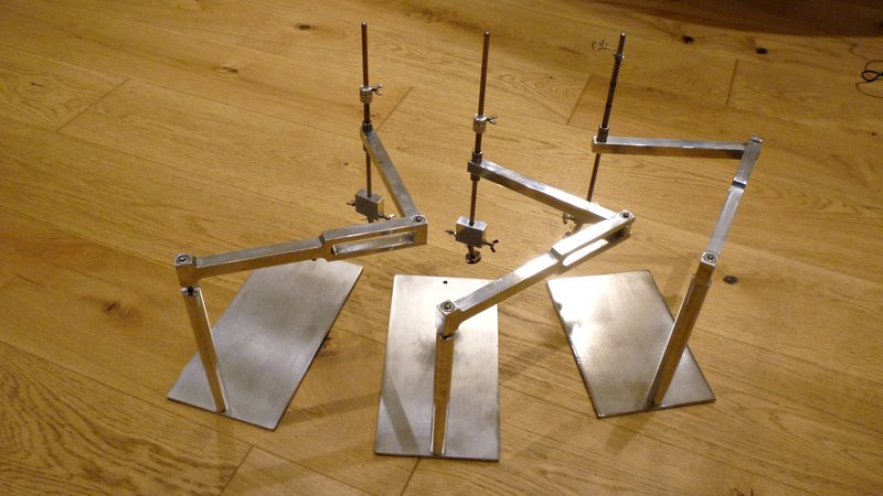

ich schleife seit langem mit einer großen Bogdan-Basis mit einer Novi-Winkelverstellung, weil das für mich die einzige praktikable Möglichkeit ist, einen gewählten Winkel weitgehend präzise zu reproduzieren. Will man mit freier Hand ähnliche Resultate erzielen so braucht man Erfahrung und Übung. Meine Resultate mit freier Hand waren nicht in dem Maße zufriedenstellend, also helfe ich mir mir einem System. Hier ging es mir aber nie nur um die erreichbare Schärfe, das klappt auch von Hand ganz gut, sondern um die Präzision der Schneide und dessen Kontrolle. Von Hand geschliffen, geht die Schärfe unter meinen Bedingungen viel schneller verloren, als mit System. Ich will für mich nicht in Anspruch nehmen, dass System so auszureizen, wie es funktional möglich wäre, aber ich bin mit meinen Resultaten zufrieden und liege sicher von der Präzision weit über einen durchschnittlichen Freihandschliff auf Steinen. Nur verliere ich heute die Verhältnismäßigkeit der Schneide auf den ihr zugedachten Auftrag nicht mehr aus den Augen.

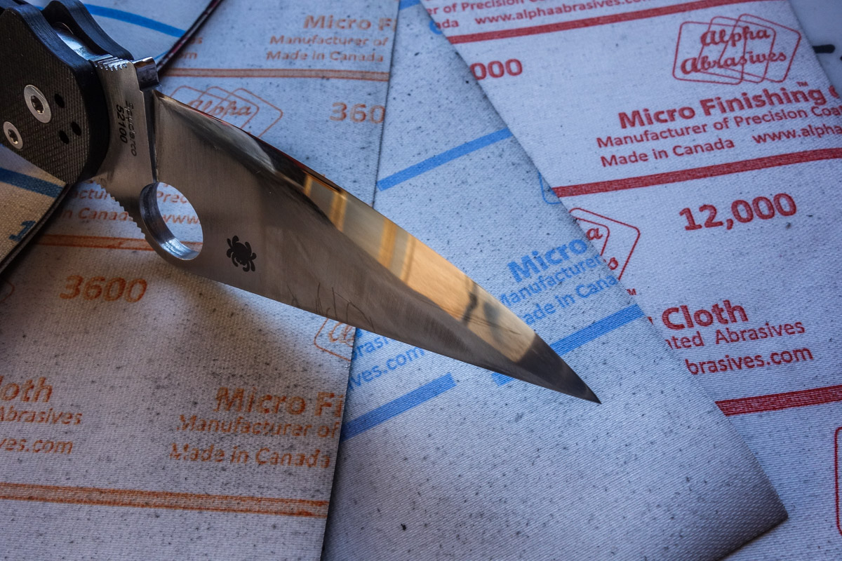

Ganz grundsätzlich ist es sinnvoll und zielführend, sich auf eine bestimmte Schärfmethode, die einem liegt, festzulegen und diese in der Anwendung zu perfektionieren.
Im Fall balliger Klingen (wie bei mir) ist schon von Haus aus ein Abzug auf Mousepad mit Micro Cloth / Mesh geboten. Und führt sowohl mikroskopisch als auch in der Anwendung zu absolut zufriedenstellenden Ergebnissen.

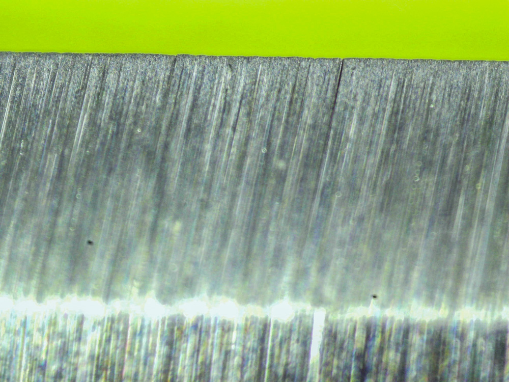

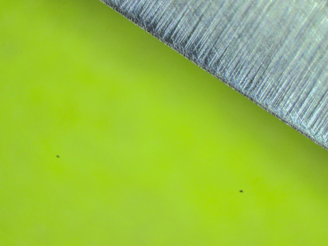

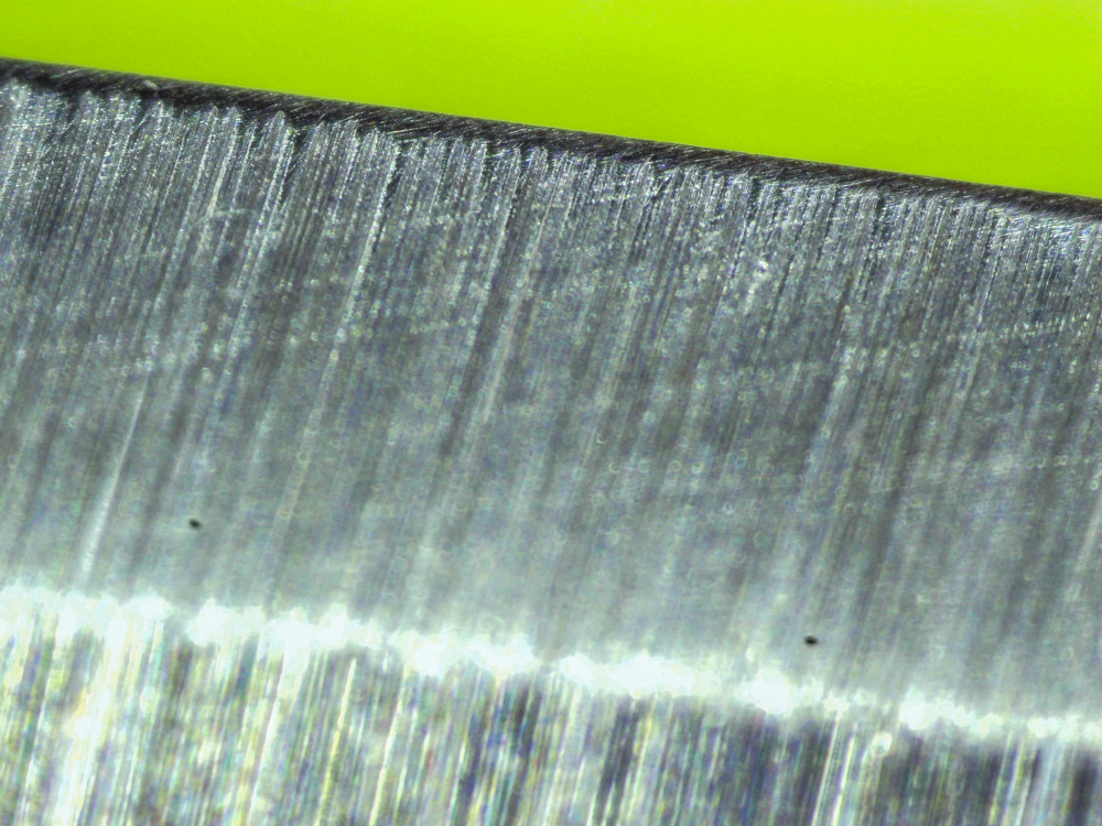

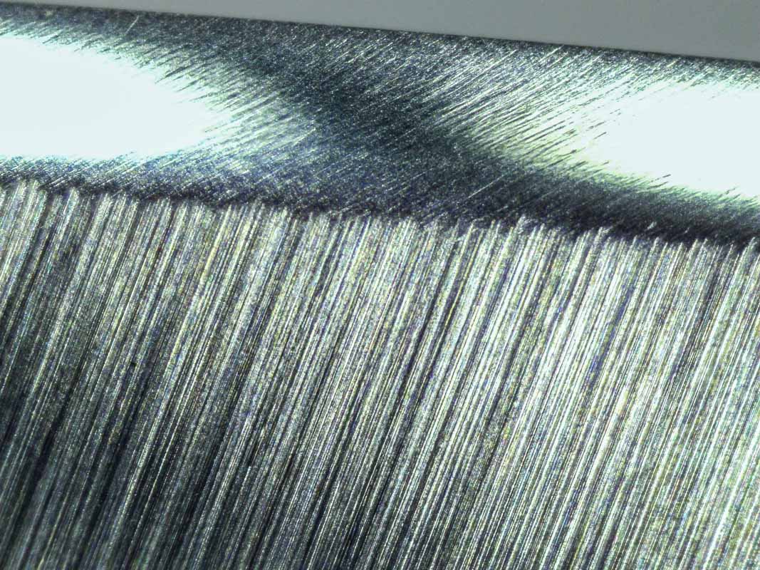

Auf den drei folgenden Bildern: Froberg Custom 1.2552, Herder 1922 Office, Balliges Para Military 2 52100
Aber auch Klingen mit V-Fase lassen sich durch einfaches Stroppen sehr gut bei Laune halten. Man muß dabei gar nicht die gesamte Fase bearbeiten. Wichtig ist die Schneidenspitze und der direkt dahinter liegende Bereich (Zitat güNef: Die Leistung wird an der Schneidenspitze abgerufen ;)). Bei anfänglichen Mikroausbrüchen (Werksanschliff) ein paar leichte Züge über den Sinter und anschließender Abzug auf Schleifleinen sorgen für nachhaltige Schärfe. Die minimale Verrundung der Schneidenspitze nehme ich hierbei bereitwillig in Kauf.
So kann man ohne besonderen zeitlichen und materiellen Aufwand und ohne Diamant auch einem S110V problemlos auf die Sprünge helfen und zu tagelanger Schneidhaltigkeit bei anhaltender Rasurschärfe überreden.

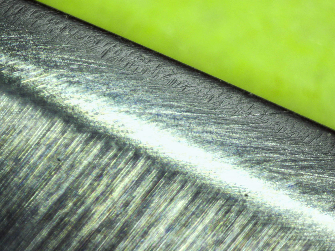

Bilder 04 und 05: Para Military 2 S110V nach Mikroausbruch am Werksanschliff und anschließender „Reparatur“ mit Sinter und Micro Cloth 8.000.
