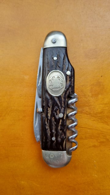

Als nächstes habe ich zwei meiner ältesten (glaube ich) sowie einen ganz besonderen Schild. Der erste ist ein jigged bone, der zweite ein hölzernes Shadow-Pattern mit einem Messingschild. (Ich habe noch nie einen ähnlichen gesehen) und der Dritte könnte synthetisch sein, schwer zu sagen. Aber der Schild ist meiner Meinung nach der Bergische Löwe. Mich würde interessieren, was ihr darüber denkt
und Bergische Löwe Schild
Ich hab exakt das Gleiche, inklusive Maserung, also wohl Kunststoff. Und dann noch eins mit anderem Logo auch mit identischer Maserung
  • Like
Reaktionen: Abu
