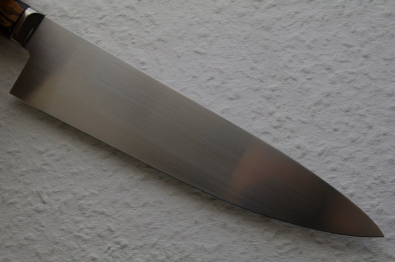

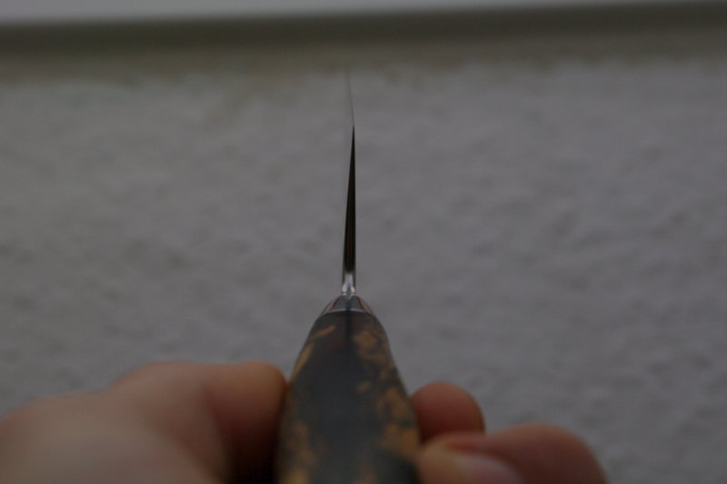

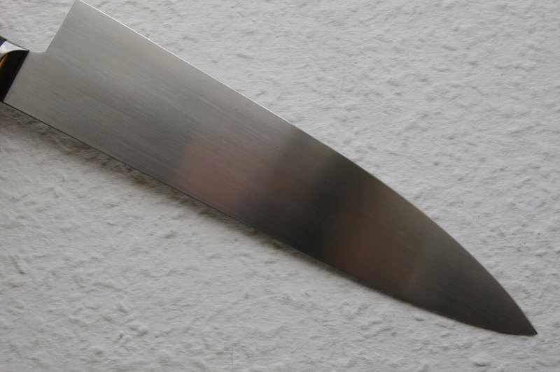

Zauberei! Wie geht das denn? ohne Zwinge/Endstück und gleichzeitig so exakt?
Wie bekommt man denn so genau und so tief ein Loch ins Holz?
Also ich hab es immer so gemacht, dass es eine Kombi aus bohren, sägen und feilen war, womit ich den Erl in das Holz versenkt habe, eventuell noch mit einem kleinen bisschen einbrennen des Erls in das Holz verbunden.
Und natürlich wird die Griffform erst herausgearbeitet, nachdem der Erl in einem Holzkantel fixiert wurde.
Wenn der Erl etwas dünner und schmaler als der dann folgende Anfang der Klinge ist, sieht man, wie hier, kaum etwas von dem Übergang. Alles keine Hexerei, das hab sogar ich hingekriegt.
