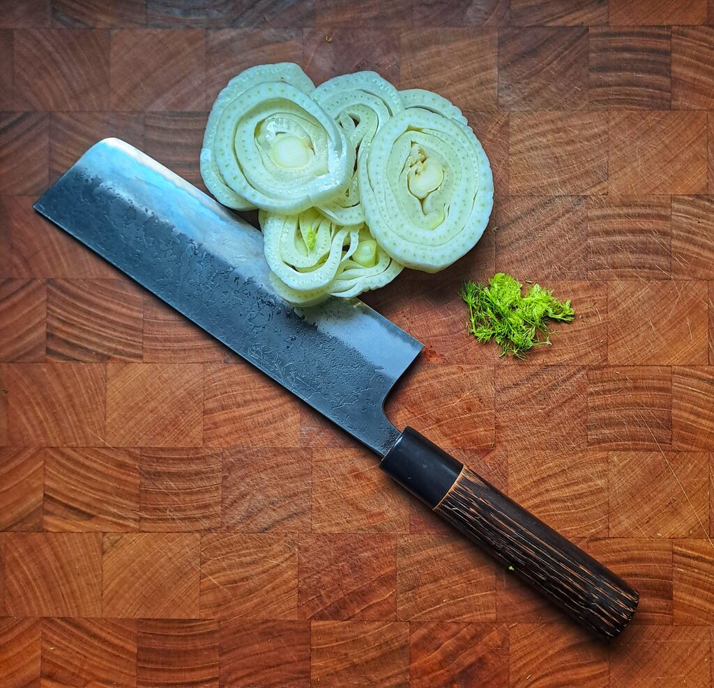

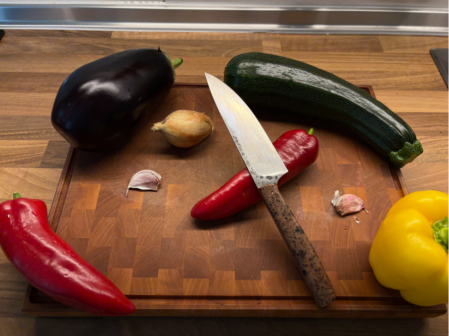

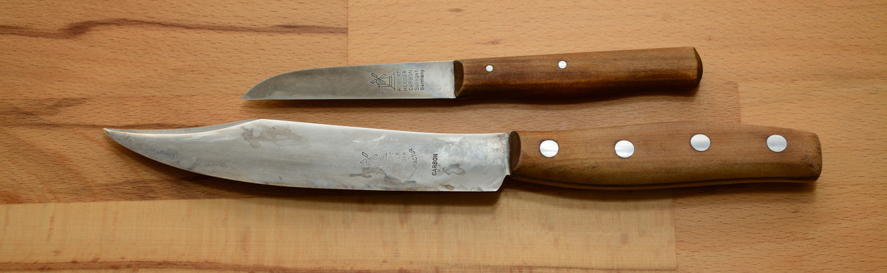

Kannst drauf stolz sein! Wunderschöne Maserung des Griffs nebenbei.Unter tätiger Beratung von Meister Maresch selbst geschmiedetes Kursmesser aus SC125 mit Griff aus Ulme an Ratatouille im Rohzustand

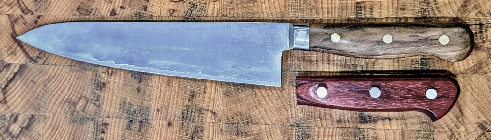

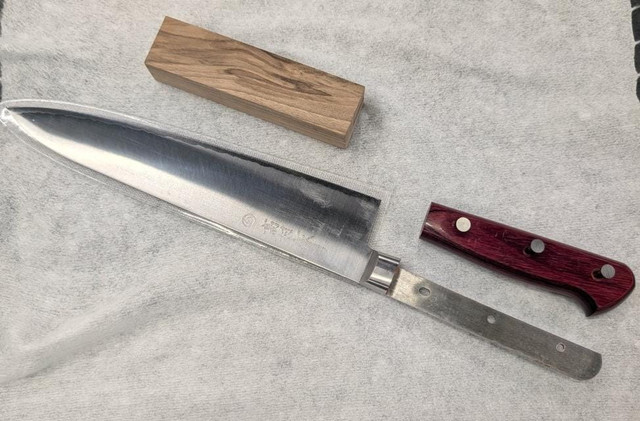

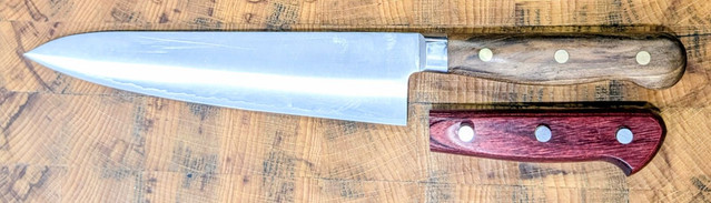

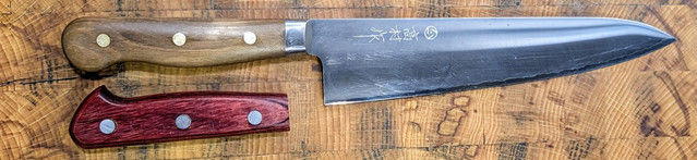

Die sind rausgebohrt, erfreulicherweise war das Messer nicht zusätzlich verklebt und ging relativ leicht aus dem Griff raus nachdem eine Seite der Nieten der Kopf ab war und auf der anderen Seite rausgedrückt werden konnte.. Hier mal ein Bild zwischendurchSieht doch gleich viel besser aus in Wallnuss aber wie hast du die Nieten ohne ausbohren abbekommen?

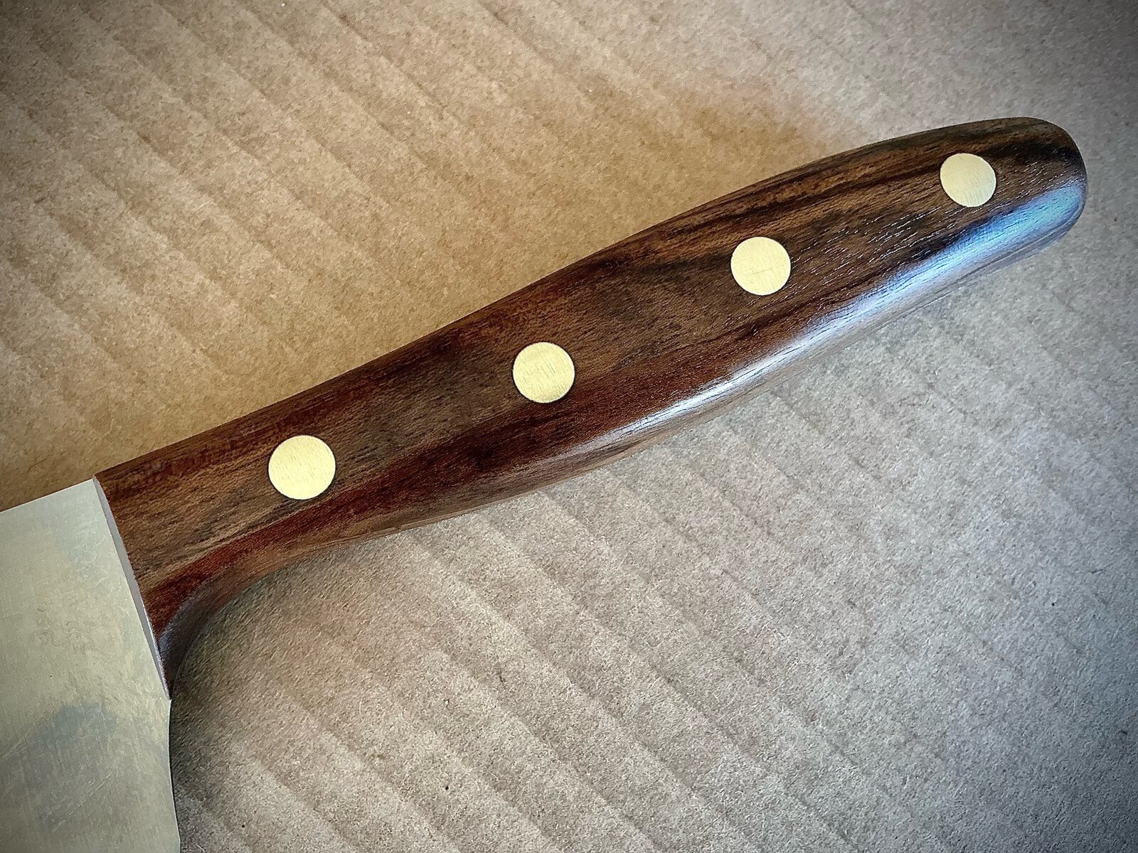

Danke dir. Ein Bild der anderen Griffseite hab ich mir erspart, da hätte man es dann auch gesehen, aber ich denke mit dem Editieren erkennt man die Nieten sind nicht mehr ganz durchgesteckt, auf dem WIP-Bild sieht man sie deutlicher abstehen
