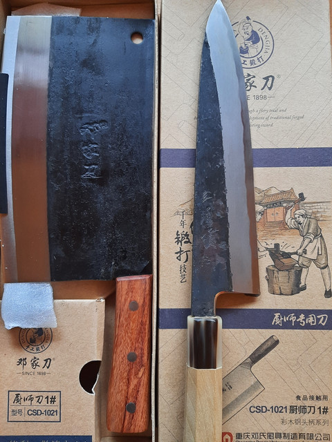

Der Adler ist gelandet.
EIn traditionelles China Messer das auch hier von @tiffel empfohlen wurde ist zur Vermessung gelandet.
Wo soll ich messen ?
Das ist ein richtiger Trümmer, nennt sich wohl Full Size Cleaver :eek:. So sehen die authentischen Messer in Asien beim Streetfood aus.
Bei einem Preis der rund bei 1/10tel des Japanischen daneben liegt konnte ich nicht nein sagen.
580g, 32cm lang, 21,5cm Schneide.

Die Schneide direkt über der Schneidfacette. So dass der Messschieber gerade noch packt. Am Kehl, nach 5cm, nach 10cm, nach 15cm und an der "Spitze".
Spitze 0,12mm
5cm dahinter 0,18mm
ca. Mitte 0,15mm
5cm vor dem Kehl 0,25mm
Kehl 0,35mm
Wobei die ca. 1,2cm bis zur Doppelhohlkehle schon recht ballig geschliffen sind, nach hinten hin ziemlich fett. Also schneiden tut es dank dem Gewicht ok, und ich weiß leider auch nicht ob so ein Messer bei dem Gewicht auch mehr (also weniger) verträgt. Aber Genussschnitt wie mit meinen Japanern ist das nicht.
Zu Vergleich das Yoshkazu Tanaka liegt von vorne bis hinten unter 0,1mm. bei ca. 0,05-0,08mm.

Wo ist da eine Doppelhohlkehle? Außer am Kehl sind die Werte gut bist sehr gut.
Das ist extrem dünn. Ich finde unter 0,1mm muss nicht sein, weil auch die Empfindlichkeit steigt.
Das Schneiden mit einem chinesischen Kochmesser ist ganz anders.
Hohlkehle ist vielleicht der falsche Begriff, aber am Ende der Primärfase ist die Dicke der Klinge höher als darüber und das beidseitig. Der Längs geschliffene Bereich unter der Schmiedehaut.
Man darf bei dem Tanaka nicht vergessen das ist eine einseitige Klinge mit einer extrem kleine Fase, deshalb ist das so dünn, und ja sicher nur für ziehenden Schnitt geeignet.
P.
Ok, jetzt weiß ich was du meinst. Wenn das Tanaka einseitig geschliffen ist, sind es zwei völlig verschiedene Messerkonzepte, unterschiedlicher geht ja kaum noch.

Also ich hätte mir ja an deiner Stelle eher das XP03 vom gleichen Hersteller gekauft. Das ist direkt mal 200 Gramm leichter.
Damit arbeitet es sich gleich viel Angenehmer.

Für den japanischen Genussschnitt sind die klassischen chinesischen Messer nicht unbedingt gedacht.
Wenn du etwas dünneres möchtest kannst du dich mal bei CCK umsehen. Alternativ sah das Shabazi S208-2 relativ vielversprechend aus, ist aber momentan nirgendwo zu finden.

War das so gewünscht? Bei chinesischen Kochmessern finde ich kaum Beiträge über ausgewachsene Gastromesser. Für zuhause wär mir das ein wenig zu schwer.
Spitze 0,12mm
5cm dahinter 0,18mm
ca. Mitte 0,15mm
Kehl 0,35mm
Das wird ja immer besser, hinten robust und vorne hauchfein, besser geht nicht.:) Mit der Ago kann man Rippchen portionieren, mit der Spitze hauchfein schneiden. Was das Messer im hinteren Bereich bewältigen kann, hängt vom schärfen ab. Wenn es über der Schneide nicht zu dünn ist, kann man das leicht anpassen.
Der Teil ist für Genießer. Ich halte gern ein Lineal auf die Flanken und versuche die Geometrie zu erfassen. Bei nur grob gearbeiteten Messern ist das nich ganz einfach. Eine wellige Oberfläche oder rauhes Kuruchi können den Blick auf Details erschweren. Vergleich mal linke und rechte Seite, vorn und hinten. Das kann spannend sein.
Und ein paar Bilder wären Klasse! Kehl und Stirnseite, Rücken, villeicht auch noch die Flanken mit Lineal und ...
