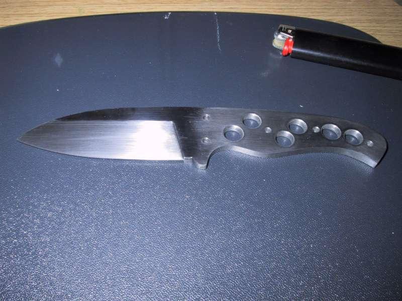

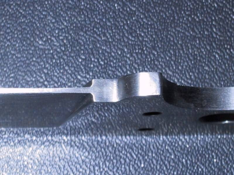

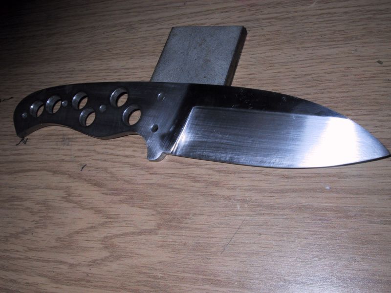

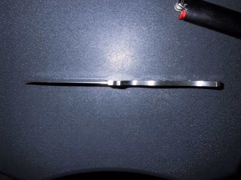

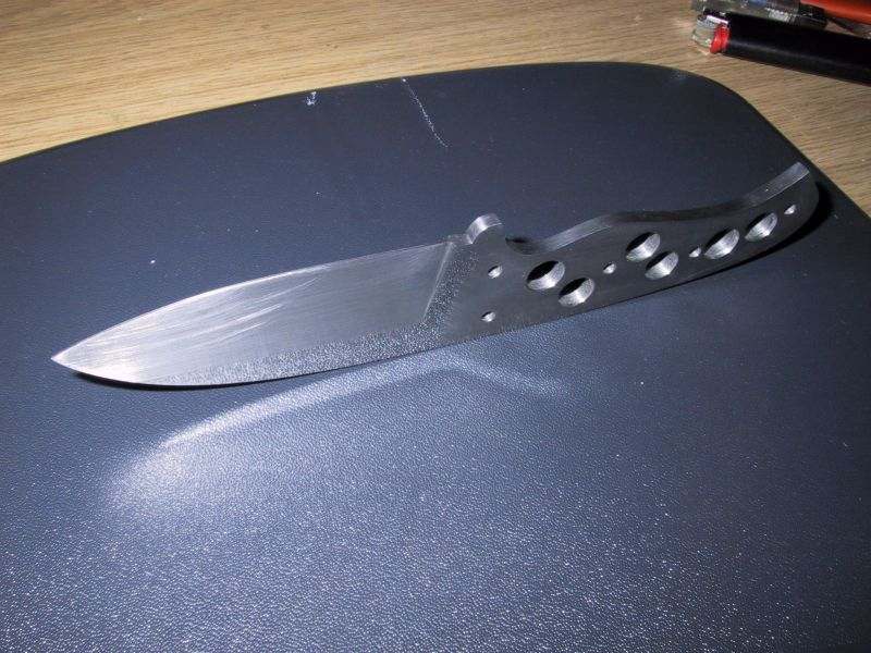

So, hat was gedauert aber ist nun beinahe fertig zum Härten.
Ist das in Ordnung so? Wenn etwas auffällt was beim Härten Stress machen kann plz post..
Wie weit soll man eigentlich finishen davor? Ich hab jetzt die Klinge bis 320 er Papier geschliffen, und nur fürs Bild ;) ein bisschen poliert.

Hallo Ralf!
Sieht IMO gut aus, allerdings würde mich interessieren wie dick die Klinge an der Schneide ist. Sieht auf den 1. Bild ziemlich viel aus.
Rein gefühlsmäßig würde ich sagen, dass Du es noch ohne weiters dünner ausschleifen könntest (so auf 2/10 bis 3/10 mm).
Das spart beim Schärfen viel Zeit und der Anschliff wird dann nicht so hoch.
Grüße, Robert
Hallo Feinripp,
das mit der Schneidendicke von 0,5 ist schon in Ordnung, da würde ich nichtmehr zu viel wegnehmen.
Gruß Kuno
Hi Ralf,
das Teil sieht wirklich super aus! Saubere Arbeit :super: ...je nach angepeilten Finish würde ich es vorm Härten vielleicht bis ca. 600 Papier durchziehen-ist einfacher jetzt die tieferen Kratzer zu beseitigen als später.
In Abhänigkeit von der Härtemethode würde ich die Schneidenstärke noch um ein Paar zehntel reduzieren.
Grüße, Jens.
0,5mm ist schon i.O.
Wie weit Du vor dem Härten schleifen willst, hängt auch ein wenig von der Härtemethode ab; bei einem Ölhärter wie dem 1.2842 wird die Oberfläche aber wohl immer etwas Siff aufnehmen. Weiter als bis 320er würde ich aber auf jeden Fall gehen. Mindestens 400er oder 600er, dann tust Du Dir auch leichter das Messer danach wieder sauber zu bekommen.
Ok, Danke für die Meinungen. Ich werd dann noch bis 600 er schleifen.

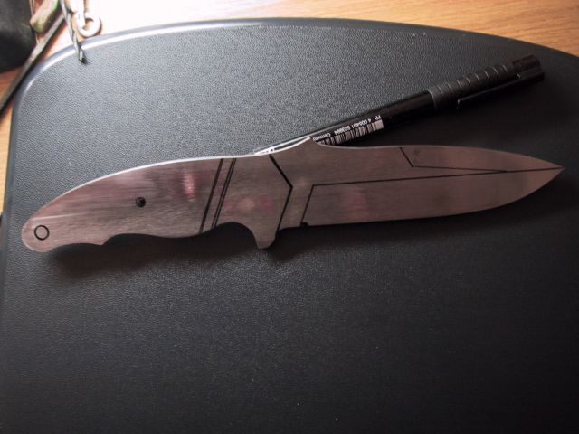

So hier ein Bild vom zweiten Versuch.. was haltet ihr davon? Ist aus dem Stahl schon ausgearbeitet und die Konturen sind gefeilt..
Soll so eine Art Fahrtenmesser werden .. ich nenn´ es organic, weil es eine wie ich finde weiche organische Form hat..bin gespannt ob ich den Klingenschliff annähernd hinkriege..
Bei Eurer Kritik denkt daran, ich bin auch ein Mensch mit Gefühlen.. :eek:
Ralf
/Edit: so und jetzt mit Bild ../
Ach ja: geplant ist es mit Ebenholzgriff..
Tolle arbeit an deiner Nummer 1 Frank. Die Nummer zwei ist Designmäsig der absolute Hammer. :super: Ich glaub ich hab mich grad verliebt. Kanns kaum erwarten weitere Bilder zu sehen.
