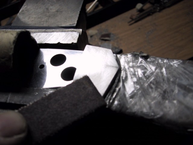

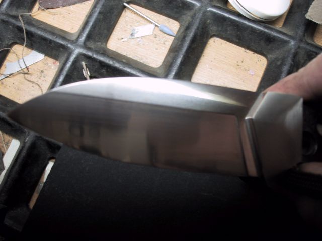

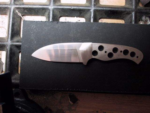

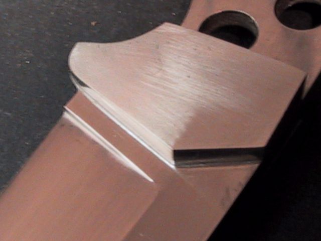

und weiter gehts... nachdem die Front poliert ist, hab ich die Backen auseinandergenommen und auf dem Messer montiert. Ich hab 3 mm VA Schweisdraht verwendet, die Backen sind ebenfalls V2A. Aufs Messer genietet (da hatt ich Probleme, Fragen stell ich noch) und weiter mit der Feile und Schleifstreifen in Form gebracht....

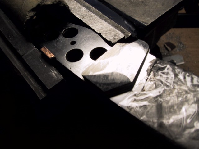

und die letzten.. die Backen kann ich auf der Oberseite wenn das Holz drauf ist endgültig in Form bringen, denk ich.
Ich hatte beim Vernieten Schwierigkeiten, die Backen dabei nicht zu beschädigen. Ausserdem haben die Backen irgendwie nicht fest werden wollen. Ich konnte sie immer mit Mühe minimal verschieben. (Die Bohrungen in der Klinge sind 0,5 grösser, ich achte so hab ich mehr Luft zum Verschieben. Das war glaub ich ein Fehler.
Ausserdem haben sich die Backen gegeneinander verschoben beim vernieten, ich denke das liegt daran dass der 3mm Splint sich bauchig verformt in den zu weiten Löchern der Klinge. Mit viel Geduld hab ich sie dann doch festbekommen.
Mein billiger Schraubstock mit Platte, ist aus so weichem Material, das die Splinte tiefe Stanzspuren hinterlassen wenn ich darauf verniete.. :argw: da muss ich mir was überlegen.

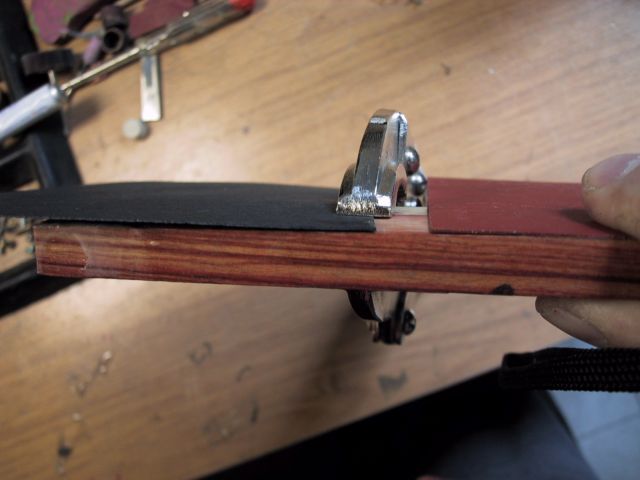

Und noch ne Frage, das rote Fiber dass ich hab sieht beinahe genauso aus wie das Rosenholz. D.H. man würde es kaum sehen..ich könnt auch schwarzes Fiber nehmen.. was denkt ihr?

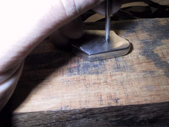

Dein Nietproblem... Ich bin was das Vernieten anbelangt auch kein Experte, deshalb 2 Fragen an Dich:
Womit hast Du denn die Bohrlöcher an den Aussenseiten angesenkt? Ein "normaler" Kegelsenker kommt ja soweit ich weiss nicht in Frage, da der Winkel der Schneiden zu flach ist.
Warum eigentlich nicht vernieten UND verkleben? Also eigentlich umgekehrt :) Man könnte so mit dem Kleber die Backen dort fixieren, wo man sie haben will und dann zusätzlich noch vernieten. Der Kleber hätte auch nicht den Vorteil, dass mit Sicherheit keine Feuchtigkeit mehr unter die Backen gelangen kann.

Griffmaterial wird Rosenholz. Was würdet ihr nehmen als Fibermaterial? Schwarz oder Rot? Das rote hat fast die selbe Farbe wie die Maserung des Holzes.
@Robert:
Die Löcher hab ich nur relativ wenig mit einer Nadelfeile aufgeweitet.

Nimm schwarzes Fiber. Das dient ja eigentlich als Kontrastlinie und rot auf rot ist eben fast kein Kontrast.

Hmm.. ihr meint schwarzes Fiber?! Seit ihr allgemein der Meinung dass das Fiber sich deutlich absetzen sollte? Dann bleibt nur das schwarze..
Ich bin ebenfalls der Meinung, dass das Schwarze besser ausssieht. Trotzdem würde ich mich an Deiner Stelle von den Design-Meinungen hier nicht abhängig machen, sondern das machen mir am Besten gefällt; ist ja Dein Messer. Wenn Dir rot besser gefällt, dann nimm das!
Das isses ja eben.. ich weiss es nicht. Mir gefiele beides. Deshalb hab ich gefragt.
Danke schon mal für die Meinungen.
Warum überhaupt Fiber?lass es einfach weg und arbeite das Holz sauber aus .Was ich so gesehen habe ist das für dich kein Problem.

Backen habe ich genietet .z.B. 3mm Bohrung im Messer und 3mm in den Backen und dann noch mal 1/3 der Tiefe gesenkt mit 3,2mm ,Backen können so nicht verrutschen und halten bombenfest.
So werd ich das das nächste mal auch machen. Und die Löcher in den Backen mehr ansenken, am besten kegelig.

Nur einkleben halte ich für keine so gute Idee. Wenn die Bohrung ein wenig aufgeweitet wird, dann ist es eine formschlüssige Verbindung, also das Rundmaterial füllt das Loch ganz aus. Wenn man das kann uns gut macht (selbe Materialien vorrausgesetzt) dann sieht man nach dem Überschleifen den Pin nicht mehr. Wenn Du den Pin einfach nur in die Bohrung einklebst, dann wirst Du immer sehen, wo der Pin sitzt. So masshaltig kann man nicht bohren und das Rundmaterial ist auch nie exakt so dick wie der angegebene Durchmesser.
Ganz weglassen würde ich die Pins auch nicht, ganz einfach weil ich Klebeverbindungen zwischen 2 Metallteilen nicht sonderlich traue. Wenns mal runterfallen sollte könnte es immer passieren, dass die Klebestelle versagt und eine oder gar beide Backen abfallen :eek:

Ich Stelle mir vor, dass das gut funktioniert, aber senkt man derartige Löcher nicht kegelig an? Mich würde vor allem interessieren womit, denn ein normaler Kegelsenker erzeugt ja einen zu flachen Winkel. Deine Lösung erzeugt halt ein abgestuftes Loch, das wahrscheinlich nicht ganz (in Bereich der Stufe meine ich) mit dem Pin zu füllen ist. Die Frage ist, ob das nun eine potentielle Schwachstelle ist, oder ob das bei Kleinteilen wie Backen icht ins Gewicht fällt...

Ich denke auch im ein oberen Bereich kegeliges Loch wäre besser, ideal wäre es ein drehendes Werkzeug zu finden mit dem man so etwas exakt machen kann.
In dem Tutorial scheint das Loch gar nicht angesenkt zu sein -->
http://www.customknifedirectory.com/CKD_tut_bolster01.htm
Da glaube ich aber ziehen sich dann die Backen nicht so fest, wie bei einem kegeligen Loch indem, wenn sich der Stift darin ausdehnt, die Backen Richtung Klinge gedrückt werden.
Das Problem hatt ich nämlich, die Stifte waren gleich fest mit den Backen. Da ich dummerweise größere Bohrungen in der Klinge hatte, hat sich der Stift bauchig verformt und die Backen verschoben. Ich musste die Backen nochmal lösen.
Die Lösung vom Schmied wird aber auch gehen, weil sich da der Stift auch nur erst oben ausdehnt.
