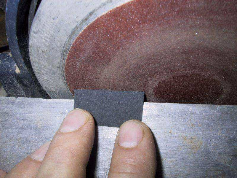

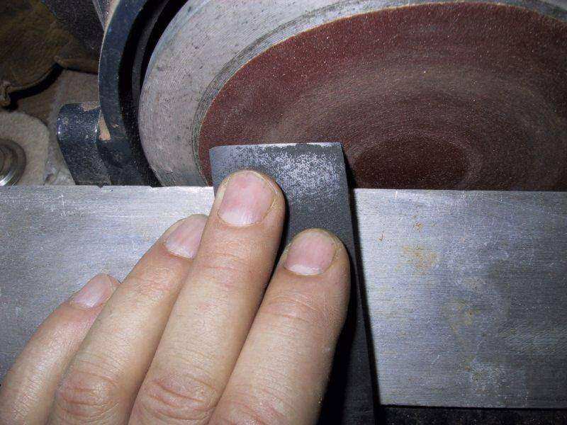

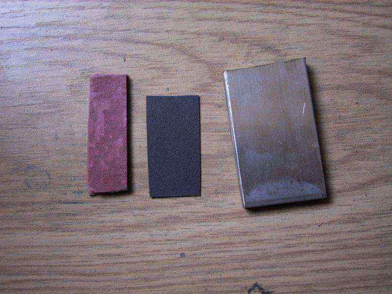

Hier noch ein paar Bearbeitungsbilder..

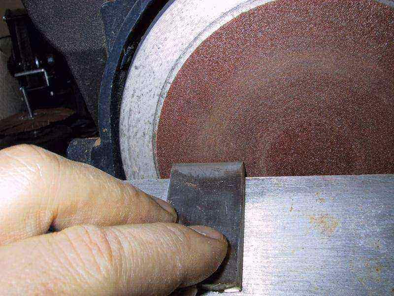

1. Ausgangsmaterial der Inlays..
2. Schleifen der VA Inlays auf den Schwalbenshwanzwinkel....
3 Schleifen der Fiberzwischenlage auf den Schwalbenshwanzwinkel..

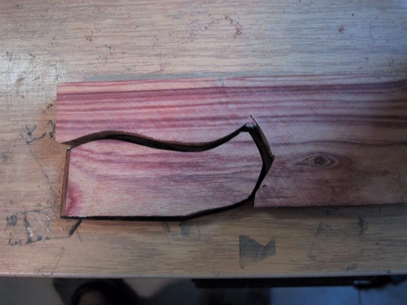

4. Aussägen der Griffschalen..

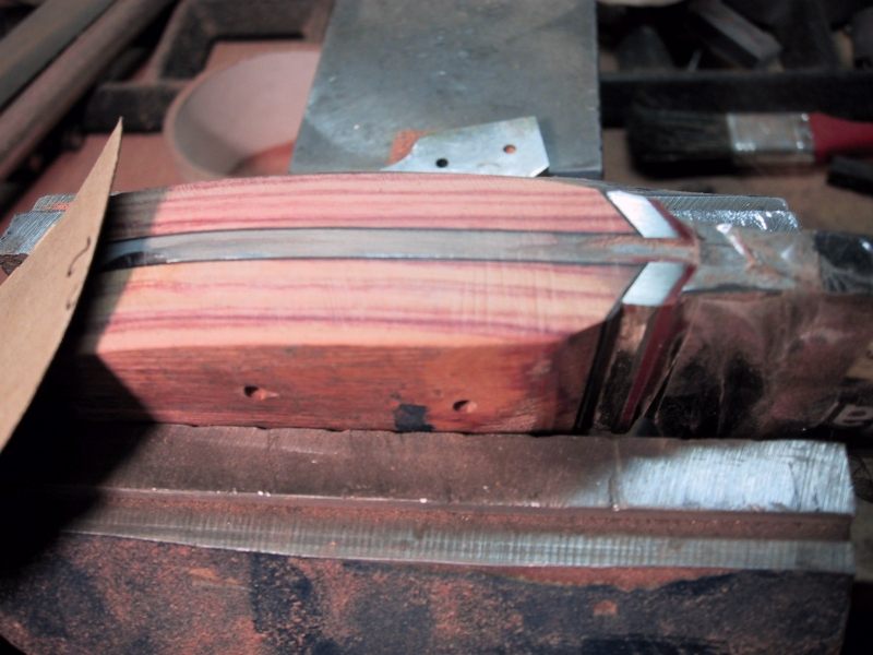

5. Die mit Fiber beklebte Schale wird auf Winkel der Schwalbenschw.. angepasst...

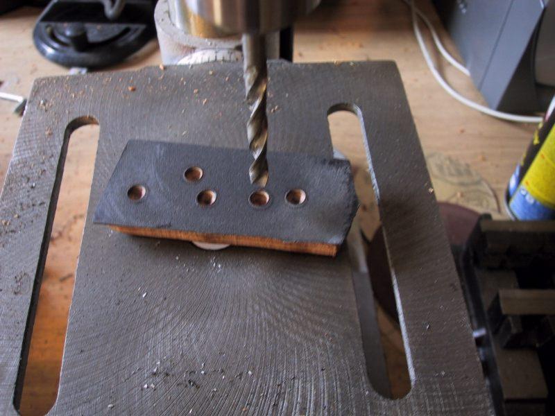

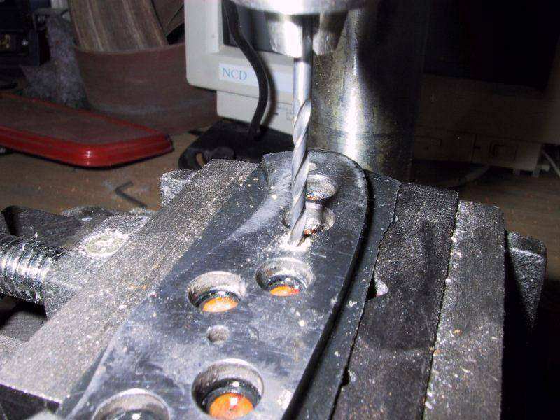

1. Bohren einiger Löcher damit das Epoxy besser hält..(vorsicht, schnell hat man zu tief gebohrt)..
2. Aufkleben der VA-Einlage, Fiberplättchen, Griffschale.. auf dem Bild ohne Fixierung (hab ich mit Schraubzwingen gemacht..
3. Bild von der zweiten Seite..

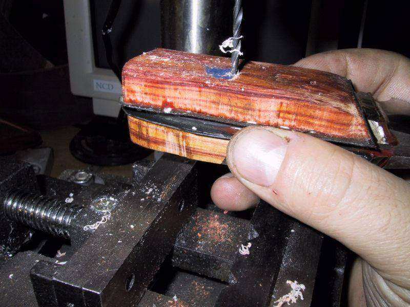

4. Durchbohren der Nietlöcher..
5.nach dem Aushärten des Klebers durch die auf der einen Seite vorhandenen Bohrungen die andere Seite Bohren..

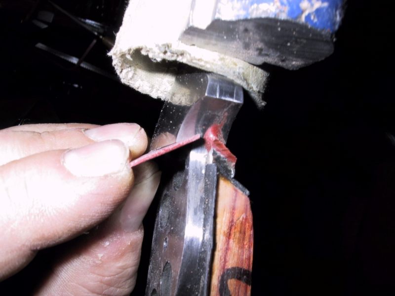

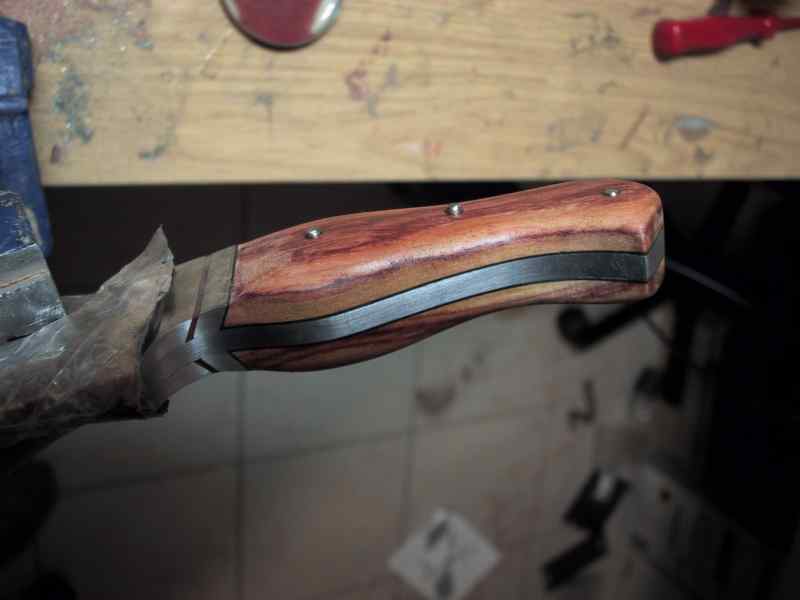

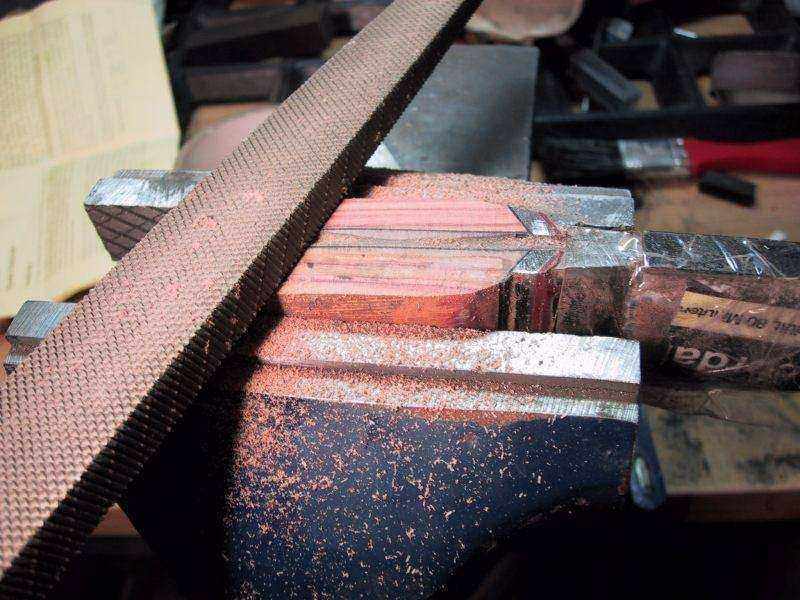

Nr.1

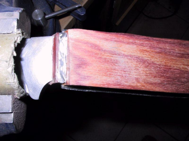

1. Holz wegnehmen..
2. Erstmal überschleifen wegen der Neugier wie´s wird..
3. Nieten eingeschlagen.
4. Überschliffen, jetzt muss der Griff noch schlanker werden..
5. Ansicht von der Seite, noch ohne Nieten..

richtig schön!
Das ist echt präzise Arbeit. Könntest Du noch ein Bild mit anderer Beleuchtung machen, damit man das Holz besser sieht?
Gruß,
sam
Thx..
der Griff muss noch überarbeitet werden, die Backen müssen noch satiniert werden, dann ab ins Leinöl..
Wenn ichs fertig hab, stell ich´s in die Galerie.. und dann müsst ihr´s loben.. :eek:

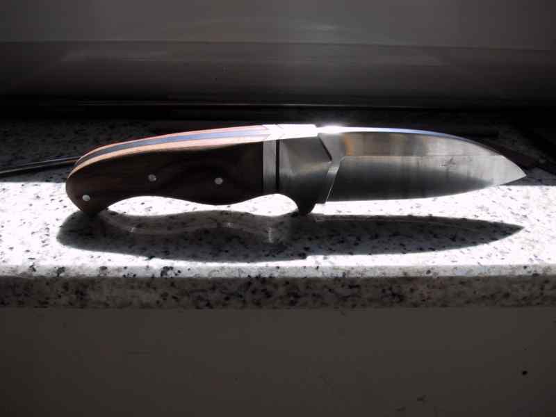

Nr.1
soweit fertig..
in der Galerie hab ich noch ein paar Bilder.
http://www.messerforum.net/showthread.php?t=18455
Verwendete Werkzeuge und Material:
Stahl 1.2842 (Recknagel)
Rotes Fiber 1 mm, schwarz 0,6 mm
Backen Inlays und Stifte: 1.4976
Rosenholz (Leinölfirnis)
Tellerschleifer, Handbandschleifer, Schraubstock drehbar. Ständerbohrmaschine (39 Euro Praktiker :super: )
Feilen: rund 18mm, Mühlsäge Hieb2, Flachfeile Hieb3, diverse Schlüsselfeilen.
Rasierklingen, Teppichmesserklingen zum schützen von Ricasso und Schleifkanten.
Schleifband in Streifen geschnitten 120 er, 320 er. div. Schleifpapiere, Schleifflies. Polieraufsatz für Handbohrmaschine.
Lansky Scharpener.
Und ca. 60 Std. Arbeit :argw:
So jetzt muss ich erstma 2 Wo. Frau besänftigen, und dann gehts weiter mit der Nr.2...
THX
Ralf
