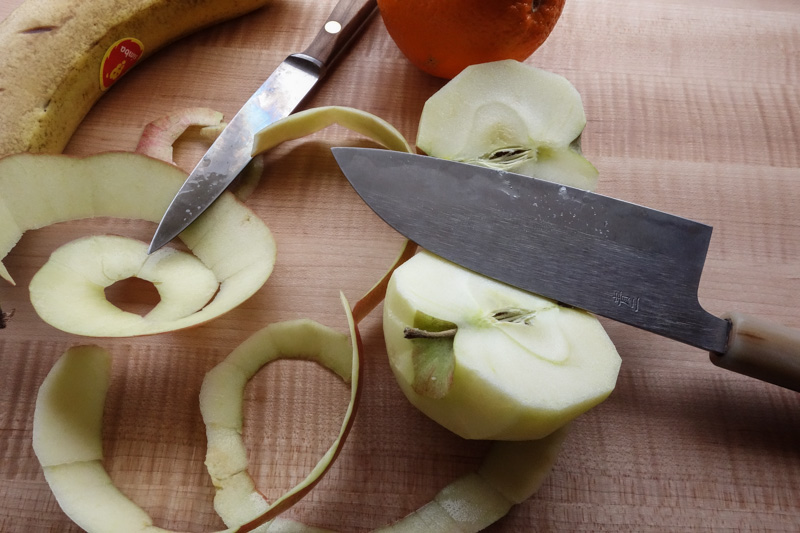

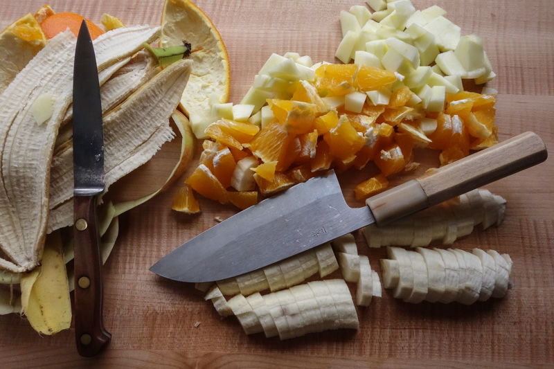

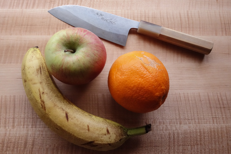

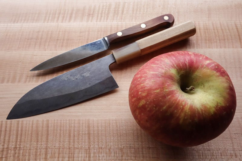

irgendwie waren wir besorgt. Wegen der Bilder von Dimm. Ob unser Kamo noch Obst schneiden würde?? Wir haben es sicherheitshalber ausprobiert. Die Schnittflächen des Apfels und überhaupt die gesamte Schnippelei machten einen sehr guten Eindruck. Schneidfreude auch beim auf dem 2000er Papier abgezogenen Herder Office. Die Schalen sind fast alleine runter vom Apfel :) ...

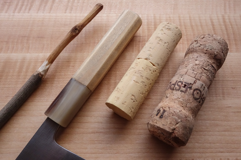

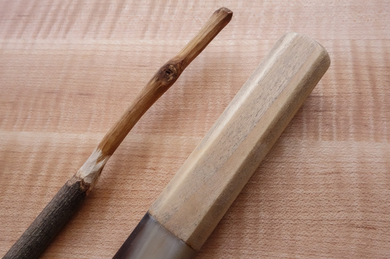

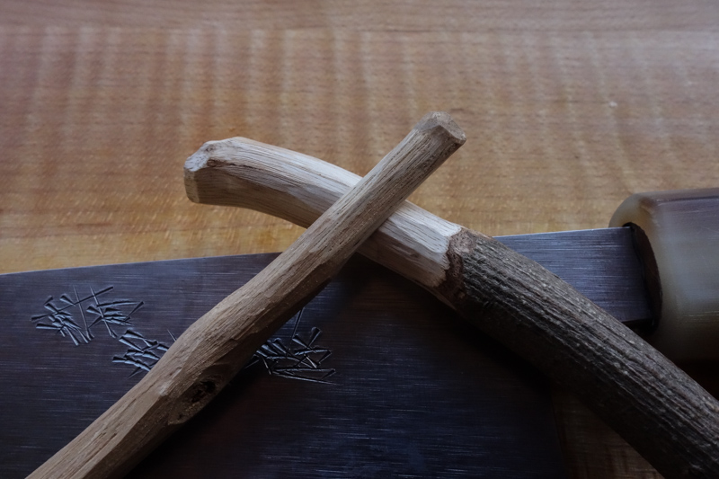

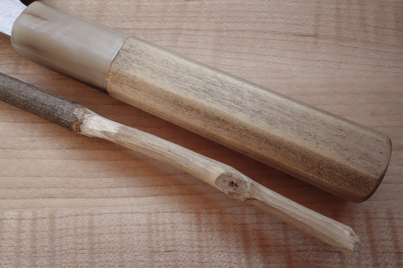

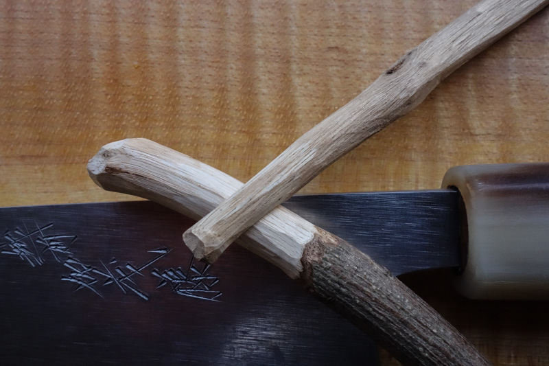

Dann haben wir mal das Hölzchen aus dem Balsamico genommen, das wir vor drei Tagen reingestellt haben. Der Kamo-Griff hatte ja keine Färbung angenommen. Zuviel Öl vorher. Aber das unbehandelte Hölzchen zeigt heute eine sehr angenehme nußbraune Farbe. Für die Zukunft im Auge behalten. Den mittlerweile mehrfach umgemodelten Kamo-Griff haben wir derweil eben nochmal nachgeschliffen mit 400er und 2000er. Mittlerweile gefällt er uns richtig gut, so wie er ist. Das Steineichenholz lassen wir erst mal liegen. Die Korken auch.
Obstsalat Carbonara ...

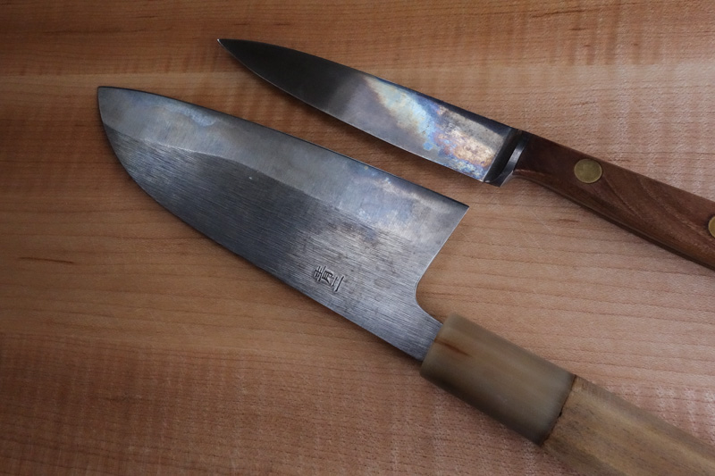

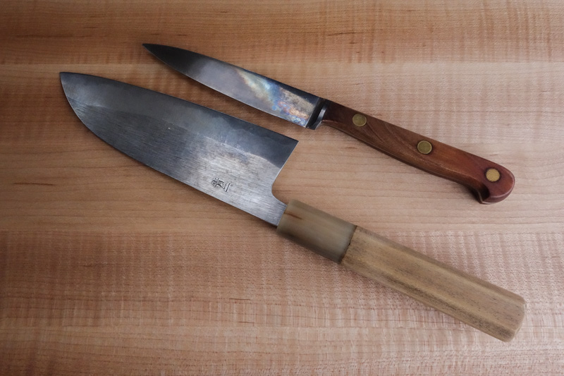

diese Japaner! Immer für Überraschungen gut. Hatten wir uns lange geweigert (das kann mal vorkommen :eek:), ein japanisches Küchenmesser einzukaufen, konnten wir uns dann nicht entscheiden - und jetzt haben wir schon drei. Das vierte ist in der Pipeline. Alle drei sind mehr als exzellent und waren ein erfreulicher Zugewinn für die Roadhouseküche.
Das Kamo-to ist sofort zum Top-Star aufgestiegen und hat uns reichlich beschäftigt. Klingenspiele der guten und der bösen Art, Sti(e)lfragen, es hat Saures bekommen, wurde komplett geschliffen - grob am Griff und scharf an der Klinge. Fotografiert, beschrieben und diskutiert in einem Marathon-Thread mit interessanten Begleiterscheinungen. Z.B. Horizont-erweiternden Schleif- bzw. Schärfutensilien sowie -methoden.
Banksteine - wie sich das schon anhört. Bankpapiere sollten es schon sein :chuncky:. Gestern ist eine Bestellung an Dictum rausgegangen. Einige unserer „Bankpapiere“ werden in diese Richtung wandern, wenn im Gegenzug die „Shaptons“ hier einlaufen. Man muß sich das Wort „Glas“ nur mal auf der Zunge zergehen lassen, um zu realisieren, wie scharf unsere Japaner in naher Zukunft sein werden. Damit besorgte Mitforumiten nicht in übermäßige Aufregung geraten, ist für die Shiro- und Aogamis Shapton mit weicher Bindung dabei :cool:. Wir versprechen auch, keinen übermäßigen „Druck“ auf Japaner auszuüben …
Im Bild heute nochmal „Die Zwei“ - das Kamo-to Santoku 135 und das Herder 1922 Office, mit denen wir unser täglich „Brot“ überwiegend in Angriff nehmen. Wenn die beiden bleiben dürfen, brennt in unserer Küche nichts an.
Die Zwei

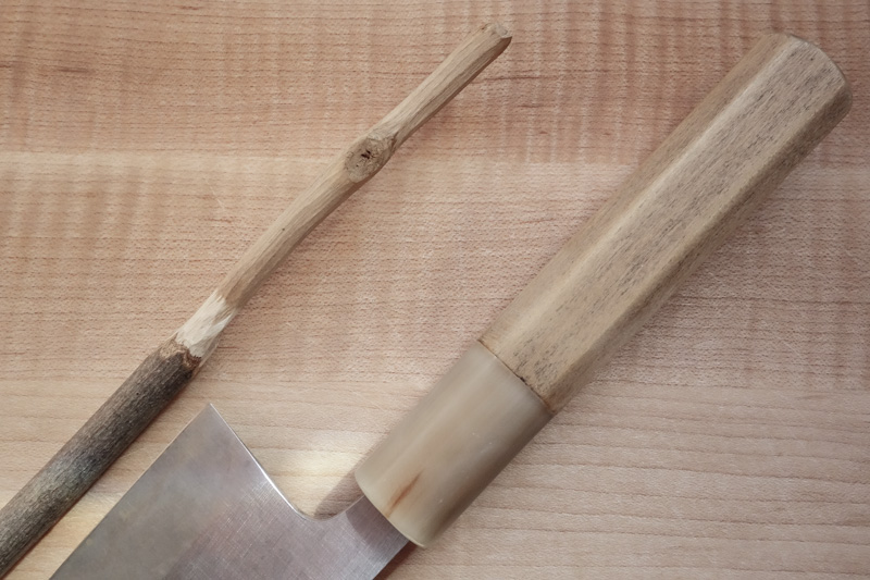

oben unter #224 ist das Hölzchen abgebildet, das 3 Tage im Balsamico verbracht hat. Heute war es ganz trocken. Die intensiv nußbraune Farbe ist etwas verblaßt und hat einen sehr angenehmen - leicht nussigen - Touch angenommen :). Wir haben das Hölzchen mal angeschnitten, um zu sehen, wie tief der Balsamico eingedrungen ist. Es reicht, um etwas an der Oberfläche mit einem scharfen Messer abzutragen, ohne daß der Farbton ganz verschwindet.
Eine gute Möglichkeit der Einfärbung offensichtlich. Wenn wir den Griff des Kamo nur abgeschliffen hätten und nicht eingeölt und mit Schuhcreme behandelt, sollte die Einfärbung auch dort gelungen sein. Beim nächsten Mal vielleicht. Je nachdem, wie der Griff des Kamo Kenyo aussieht ...
