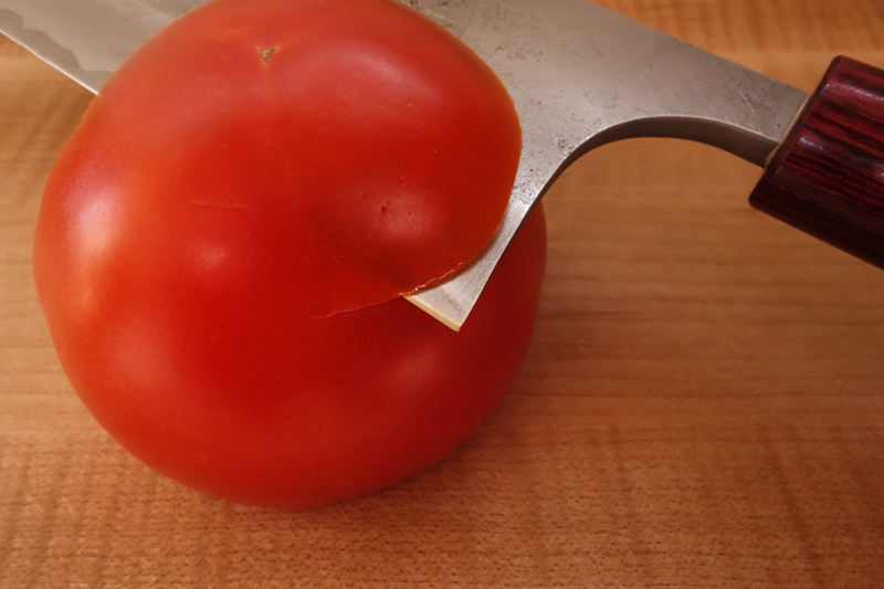

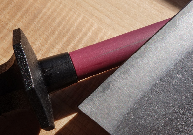

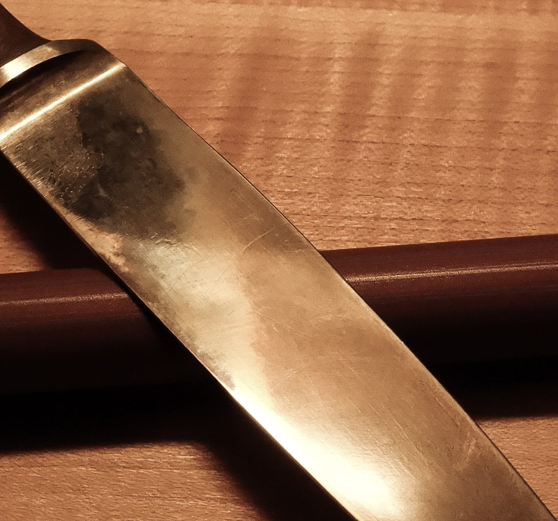

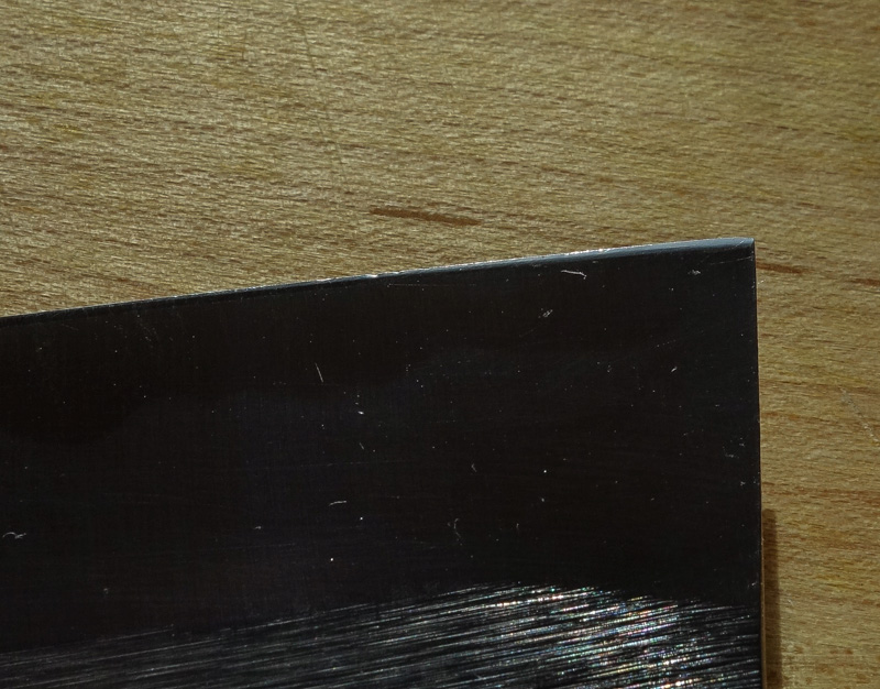

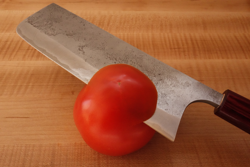

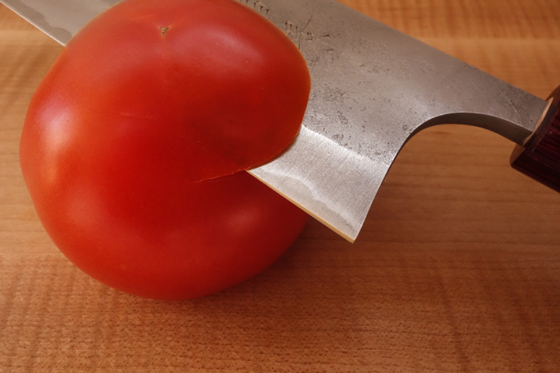

Und wir wollten Tomate. Aber mit einem vergurkten Masakage ohne Banksteine sahen wir natürlich alt aus. Also EXPERIMENTIERPHASE 3 (Zwei hatten wir schon in aller Ausführlichkeit gestern). Man sagt ja, den Ball flach halten. Haben wir mal die Klinge vom Masakage flacher gehalten. Noch spitzerer Winkel. Das ganze Blech hat fast auf dem Sinter gelegen. Und dann schön langsam unter Beibehaltung des Winkels (haben wir drauf :)) auf beiden Seiten. Irgendwann dann Diamantpaste ausgepackt und das Leder mal wieder bissi eingeseift (nach Vorschrift von Leo!!). Etwas "Butter aufs Brot" und dann mal sehen. Zwischendurch hatten wir auch hin und wieder mal gesehen, kontrolliert etc. pp
Sagen wir mal so. Gestern war noch leidlich "Säge"! Jetziger Zustand: Armhaar-Rasur mit spritzenden Häärchen, Tomate geht. Einhändig. Optische Kontrolle: Wir sind nicht unzufrieden. War wohl "Weiche Schneide" mit nachfolgendem Sinter-Schock und anschließender Winkel-Fehleinschätzung. Könnte sicher noch schärfer. Geht ja immer. Aber kein (zwingender) Grund mehr, Banksteine einzukaufen :steirer::steirer::steirer: ...
01 DSC09553 b-2.jpg 02 DSC09546 b-2.jpg 03 DSC09568-2.jpg 04 DSC09570-2.jpg 05 DSC09569-2.jpg

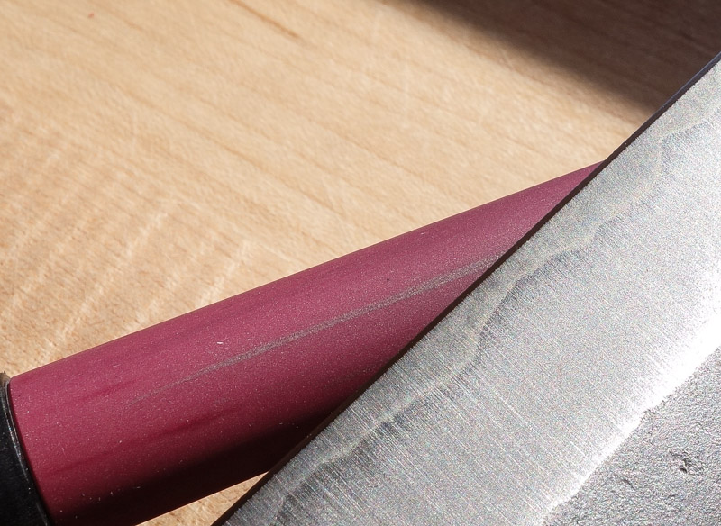

Klingenbilder

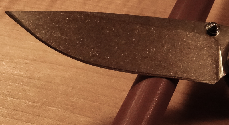

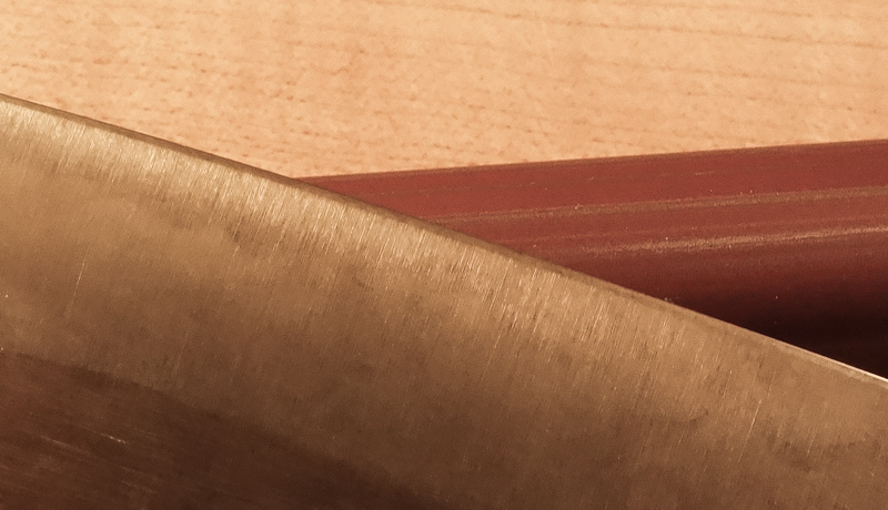

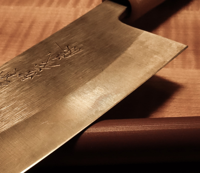

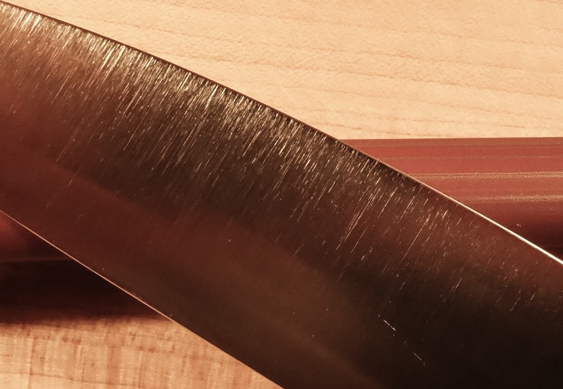

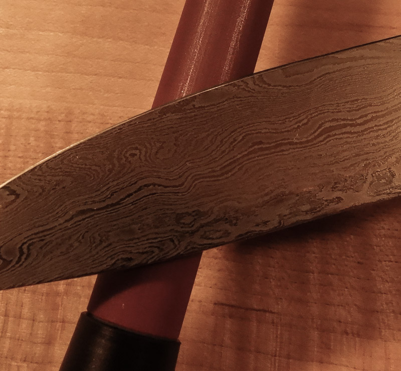

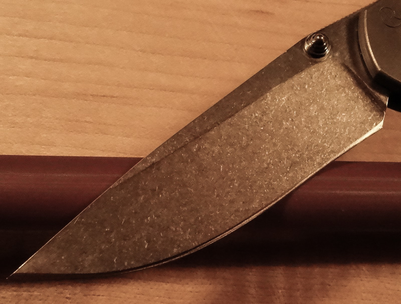

Für Interessierte hier ein paar Bilder von einigen unserer ausschließlich mit Sinter geschärften Messer (alle Bilder von heute). Beleuchtung zur Zeit unteroptimal :hmpf:
Bilder 1-3 Kamo-to Santoku, Aogami, nagelgängig, 0,13 mm hinter der Wate, kleine Fase
Bilder 4-7 Schanz Petty, kleine Fase (filetiert)
Bilder 8-9 Small Regular Sebenza BG 42 , Baujahr1998, reger Gebrauch, recurver Klingenverlauf schon bei Erwerb
Bild 10 Leo 3, Damast-Folder von Eckhard Schmoll
Bild 11 Mamba von marvvin, ballig auf Null, hat jetzt eine Mimimikro-Fase
Bilder 12-13 Herder 1922 Office, Carbon, Dünnschliff ballig auf Null, nagelgängig, hat jetzt eine Mimimikro-Fase und einen ganz leicht recurven Klingenverlauf
01 DSC09630 b-2.jpg 02 DSC09585 b-2.jpg 03 DSC09586 b-2.jpg 04 DSC09593 b-2.jpg 05 DSC09591 b-2.jpg 06 DSC09595 b-2.jpg 07 DSC09588 b-2.jpg 08 DSC09596 b-2.jpg 09 DSC09604 b-2.jpg 10 DSC09614 b-2.jpg
Morgen machen wir „Urlaub“. Es geht zu Theo auf die Insel ins Alentejo. Mal sehen, wie das Usuba aussieht, das wir ihm im Januar dagelassen haben ;)
cu Johnny & Rock’n‘Roll
Den Aussagewert dieser Bilder kann ich nicht nachvollziehen; in wirklich informationsvermittelnder Vergrößerung sinnvoll - aber so?
Horst
@farblos
Na schade. Wenn ich z.B. mal spontan Bild 7 herausgreife, dann ist für mich darauf immerhin erkennbar, daß der Sinter die Schneidfase des Petty nicht als "Säge" zurückläßt. Es ist auf anderen Bildern erkennbar, daß das Schärfen mit dem Sinter auf Klingen, die ballig auf Null geschliffen ausgeliefert werden, mit der Zeit - wie auch ein Sharpmaker - eine kleine Fase anlegt. Wer das nicht akzeptierenn kann, muß "leather strop" nehmen. Mit Banksteinen dürfte das auch kein hyperbefriedigendes Ergebnis werden.
Es ist beim Herder 1922 Office sichtbar, daß am Kropf ein Recurve entsteht. Wesentlich mehr in der Tat leider tatsächlich nicht. Erstens habe ich zur Zeit keine geeignete Beleuchtung für mehr. Mehr muß auch nicht zwingend sein, da ich an miskroskopischer Schärfe-Beurteilung nicht so wirklich interessiert bin. Heute kann das also nix mehr werden. Morgen bin ich nicht verfügbar. Danach kann ich einen Versuch machen, die Klinge/Fase des einen oder anderen Messers - sicher dann des Kamo-to Santoku, um das es hier ja in der Hauptsache geht - makromässig bei Tageslicht zu fotografieren und hier einzustellen. Wer allerdings eine Spiegelpolitur der Schneide, Banksteine 10.000 etc. diskutieren möchte, den muß ich enttäuschen. Bis dahin nicht verzagen :) ...

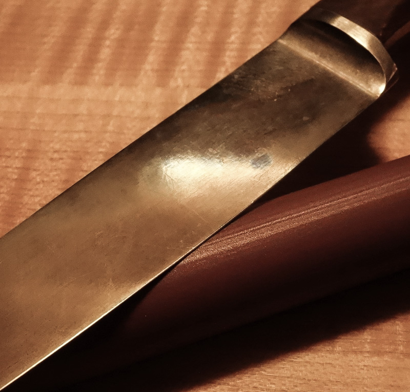

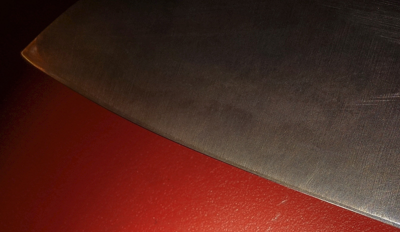

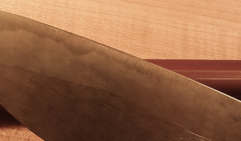

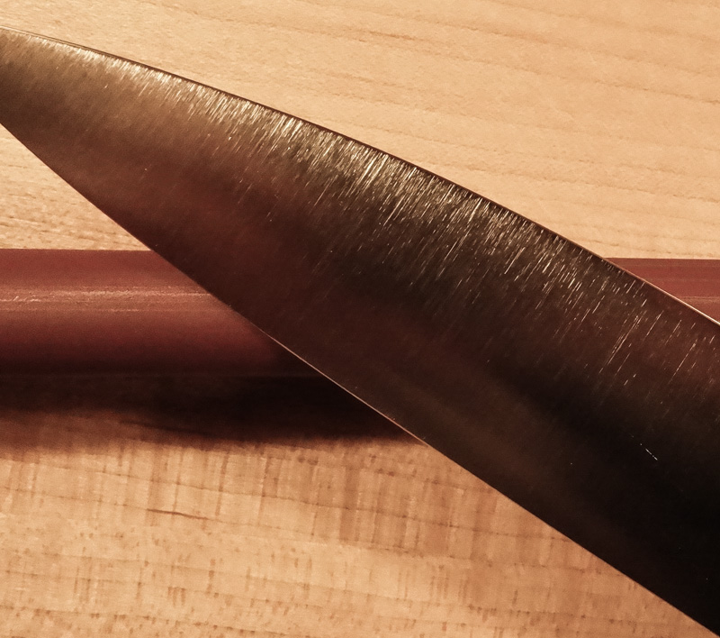

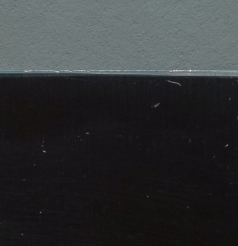

Boas,

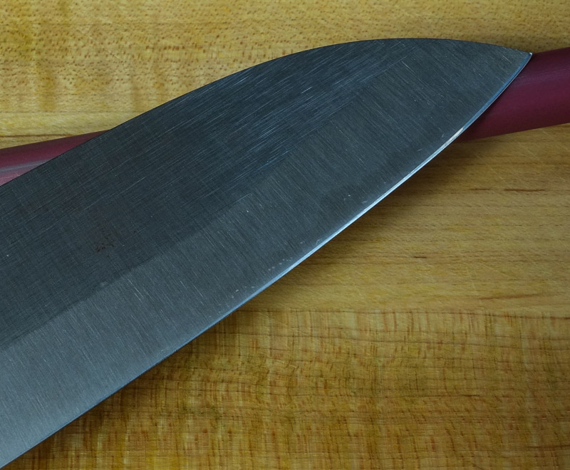

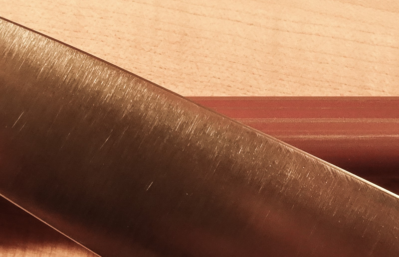

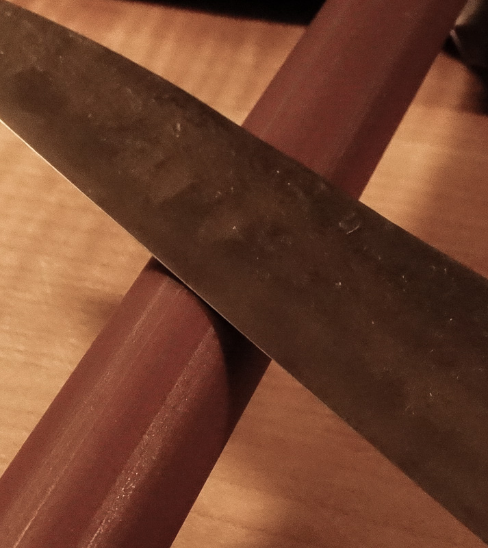

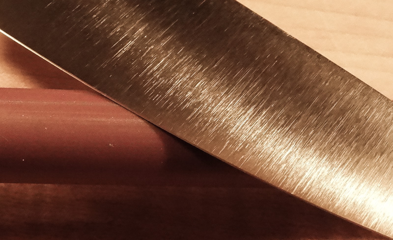

zum besseren Verständnis, was uns umtreibt, hier nochmal 3 Bilder aus dem Eröffnungsthread. Die Klinge des Kamo im beklagenswerten Zustand auf den ersten beiden. Der Sinter schaffte dann das Ergebnis von Bild 3 in kurzen Zügen, das sich bis heute ohne Nacharbeiten hält (Bild 4 von eben gerade mit Taschenlampe). Das Masakage aber sah genauso aus, wie auf dem 1. Bild, NACHDEM ich versucht hatte, die kleine Klinke auf dem Sinter rauszuarbeiten. Und will nicht wieder richtig werden. Schon seltsam:
