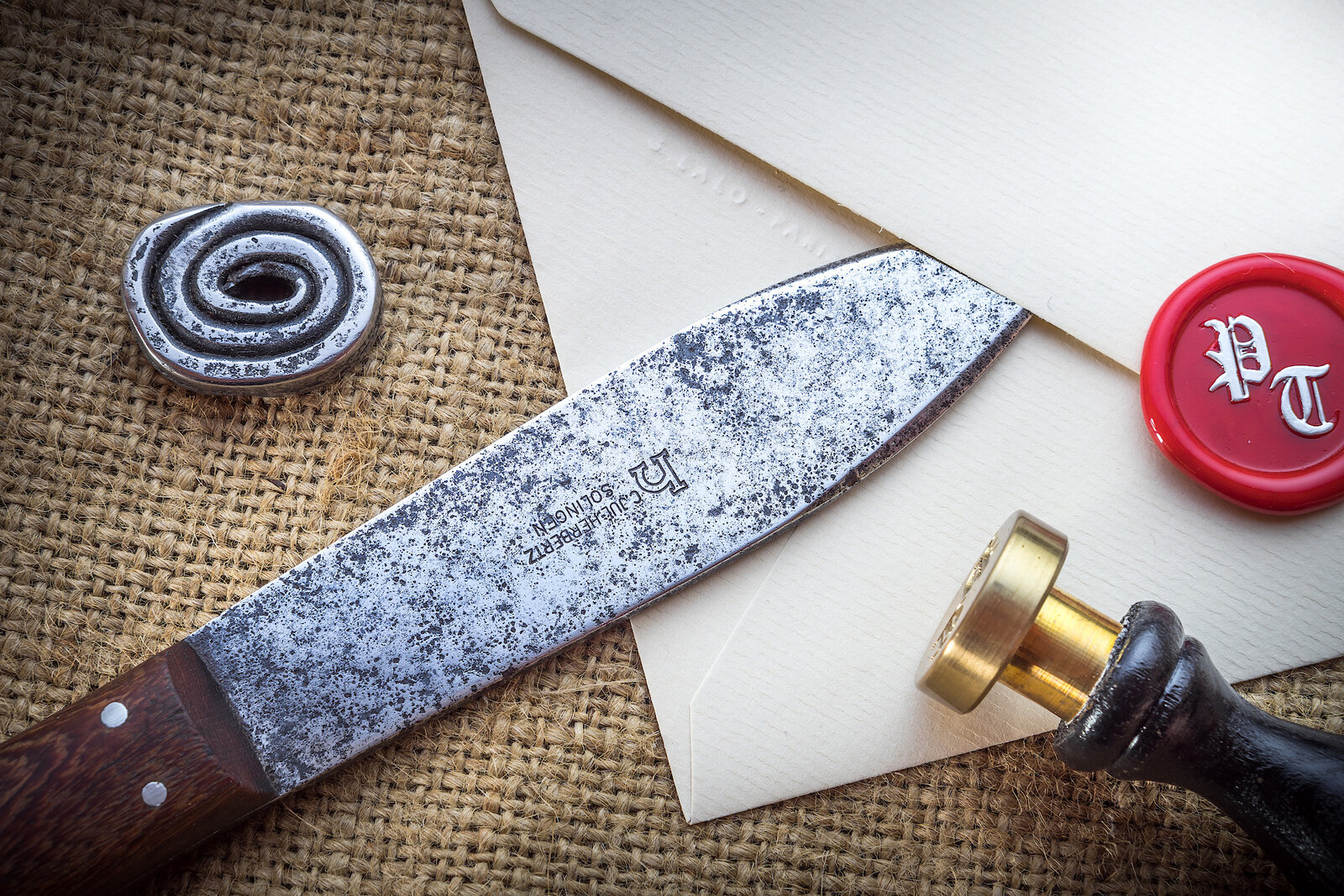

So, nun habe ich mich auch mal intensiv um das in Beitrag #658 gezeigte Wurfmesser gekĂŒmmert.
So eine dicke Rostschicht musste ich selten von einem Werkzeug/Messer entfernen.
Nachdem ich die Griffschalen abgebaut hatte, wurde der Stahl grĂŒndlich entrostet, gereinigt und poliert.
Danach habe ich die - wie ich finde - ziemlich schönen Griffhölzer ebenfalls abgeschliffen und gereinigt.
Nach dem Verkleben und Vernieten der Schalen wurde alles schön poliert und eingeölt.
TatsĂ€chlich bin ich gerade am Überlegen, ob ich das Wurfmesser zu einer Art Fahrtenmesser umbaue.
Dazu mĂŒsste ich dann eine Schneidphase anlegen. So Ă€hnlich, wie es @kanji mal mit seinem Linder Wurfmesser gemacht hat.
Oder ich habe eben einen wunderschön nostalgischen Brieföffner. :D
Die Patina durch die Rostnarben finde ich ĂŒbrigens echt dufte. Da kann kein Damast mithalten. :D

Bei diesem extrem rostigen Herbertz hier habe ich vorab die Klinge einige Stunden in ein Essigbad gegeben.
Danach lÀsst sich der gröbste Rost schon gut entfernen mit Stahlwolle.
Das "Feintuning wird dann mit Schleipapier erledigt, wobei ich hier tatsÀchlich mit einer 240er Körnung begonnen habe.
Dann steigere ich mich schrittweise bis hin zu einer 1200er Körnung mit anschließender Politur. In dem Fall mit Puma Metallpolitur.
