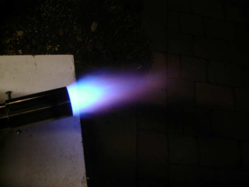

Endlich gehts weiter! Der Brenner ist soweit fertig und hat den Probelauf hinter sich. Mich würde mal interessieren, ob ihr Fachleute dieses Flammenbild bei ca. 0,8 bar ok findet.
Danke für Kommentare!

Flamme sieht schon gut aus wobei wichtig ist wie sie in der Esse brennt, und nicht auserhalb.
"Little Boy" glaub auch das die gut läuft, aber verbläst du nicht sinnlos Energie, wenn du die Atmosphäre aufheizt:D , bei mir schlägt keinerlei Flamme aus der Esse und ne 100mm/450mm/10mm Blattfeder hat auf voller Essenlänge Schmiedetemp.
Wenn ich nicht aufpasse, schlägt die Feder Blasen und tropft an den Rändern ab.
Versuch mal mehr Luft reinzukriegen, dann kannst du weniger Gas fahren, und erreichst schneller eine größere Hitze (zurüchdrehn geht ja immer).
Tschau Torsten der momentan nen selbstgebauten Brenner fährt, der einen Säule-Ejektor mit dem Venturi Prinzip kombiniert.
Einzigstes Problem Flare ,6mm Wandung, tropft nach 30min ab. Und immer noch das optimale sucht.:irre:
