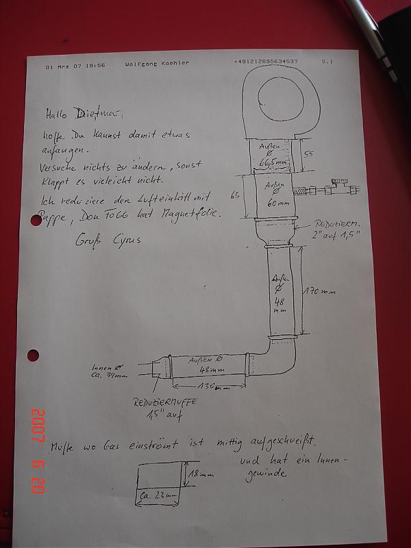

Aber, der denkende Mensch ändert seine Meinung und daher bin ich auch schon dabei, mir die Bauteile für einen Gebläsebrenner zusammenzutragen.
Die Wasserbauteile habe ich schon besorgt. Den Radiallüfter habe ich günstig in der Bucht ersteigert, warte noch auf die Lieferung. Sollte in den nächsten Tagen bei mir eintreffen. Es fehlt aber noch der Aufschweißnippel mit 3/8 " Innengewinde. Da habe ich aber noch keine Ahnung, wo ich dieses Teil auftreiben kann, bzw. wie die Bezeichnung für dieses Teil heißt.
Wenn der Brenner fertig ist, soll er meine liegende Gasesse montiert werden ( 12 kg Gasbuddel). Gibt es da irgendwelche Bedenken, oder muß ich mir eine neue, stehende Gasesse bauen wie Cyrus bzw. Don Fogg?

Hole Dir eine 3/8 ige Muffe vom Klempner/Heizungsbedarf. Die haben auch die Doppelnippel mit li/re Gewinde. Gruß Dietmar

Hallo Andreas, die Gaszuleitung ist nur einfach angeschlossen. Keine
Düse oder ähnliches drin. Die Regelung der Flamme erfolgt über die
Luftzufuhr, bei mir ist das ein bewegl. Blechdeckel, mit den ich die Ansaugseite des Lüfters abdecke, und über den Gasdruck per Druckminderer. Ich habe dafür einen aus der Autogentechnik. Der Gas-
verbrauch ist sicherlich höher als beim Venturibrenner. Die Atmosphäre
im Brennraum ist so reduziert, das mir eine schlecht angeschweißte
Lage Nickelstahl, welche so halb in der Öffnung hing, geschmolzen ist, wie ein Stück Butter. Keine "Wunderkerzenfunken", nichts, einfach geschmolzen und auf Nimmerwiedersehen verschwunden. Ich habe aber auch festgestellt, das ein zu heißes Paket nicht so gut zu schweißen ist.
Die Lagen wollen sich einfach nicht verbinden. Gruß Dietmar

Hallo Dietmar,
danke für das tolle Angebot, aber könntest du die Skizze vielleicht auch einscannen und online stellen? Wir haben leider kein Fax...
Danke schonmal für die Mühe :super:
Ich habe mal versucht die Skizze zu fotografieren. Ich denke, das geht so. Gruß Dietmar

Was mir jetzt nicht einleuchtet, ist die Reduzierung von 1/5" auf 1".
In der angehängten Skizze heißt es doch, die Öffnung auf 39mm zu erweitern. Wenn ich jetzt die Öffnung auf die 39mm erweitere, bin ich doch wieder bei 1/5" , also habe ich keine Reduzierung?
Habe ich jetzt einen Denkfehler? Klärt mich doch bitte mal auf.
Gruß Dieter
Hallo Michael, ich arbeite mit 33 kg Flaschen und die hält ca. 3,5 SA-
vormittage.
Hallo Dieter, 1,5" sind 48,3 mm. 1 " sind 33,7 mm. Ich habe weiter oben
schon geschrieben, das Cyrsus sicherlich das 1" ige Gewinde abgesägt hat.
Diese Maße sind die Rohraußendurchmesser. Zoll ist eigentlich der Innendurchmesser und da hättest Du recht.
Weitere Fragen - dann her damit. Gruß Dietmar

Meine Flaschen halten ziemlich lang, hinter der kleinen Muffe habe ich von GOK ein Nadelventil montiert mit dem ich den Gaseintritt steuern kann. Druck läuft bei mir auf ca. 0.6-0,8 bar.
Der Brenner tritt nicht mittig in den Raum ein sondern leicht versetzt, dadurch fängt die Flamme an zu kreisen.
Der absolute Vorteil der stehenden Konstruktion ist , das Paket liegt nicht in einer Pfütze aus Borax, ist einfach und schnell zu bewegen und wird nicht von dem Sauerstoff der in der Flamme ist getroffen.
Habe zwei Öffnungen im oberen Bereich für langes Schmiedegut und eine kleine Öffnung im Boden damit Borax abfließen kann.
Mit einer 33 kg Flasche habe ich bisher mehrere Damastpakete geschweißt, Stahl ausgeschmiedet, 3 Wootzschmelzen gemacht, Wärmebehandlung des Wootz vollzogen (5 Stunden) und bis jetzt 40 Schmiedehitzen gebraucht. Und die Flasche ist immer noch nicht leer.
Mir kommt es drauf an, nicht ewig warten zu müssen sondern Dinge schnell angehen zu können weil ich eben auch Geld verdienen muß und da sind mir ein paar € mehr nicht so wichtig. Wobei ich glaube, das meine Konstruktion nicht mehr Gas verbläßt wie ein Venturibrenner!!!!!
Gruß, Cyrus

Hallo Cyrus
wie sieht der Anschluß an der Gasflasche aus? Druckminderer mit Manometer, anschließend die Schlauchbruchsicherung. Dann folgt der Gasschlauch mit Anschluß an den Kugelhahn und das Nadelventil mit Anschluß an den Anschweißnippel. Ist die Reihenfolge so richtig?
Welche Funktion hat der Kugelhahn hinter dem Nadelventil?
Zum Gasessenkorpus: Ist die hintere Öffnung für längere Teile verschließbar?
Wenn Du einen Messerrohling zum erhitzen in die Esse hälst, muß er dann solange mit der Schmiedezange gehalten werden?
