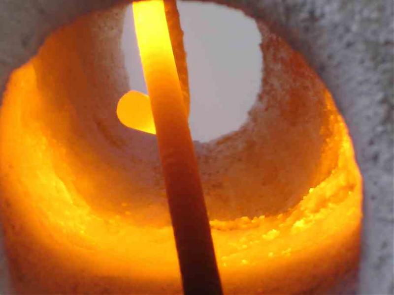

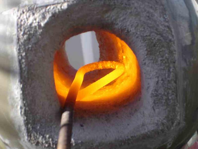

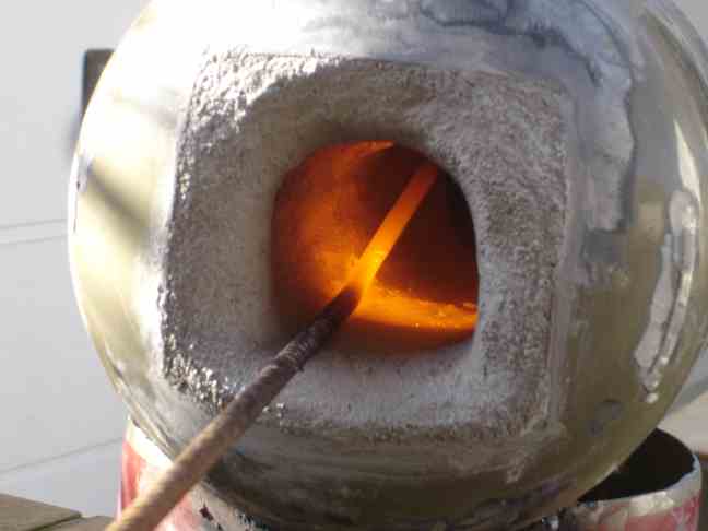

Hallo!
Heute war der erste Probelauf - wie aufregend! Die Flamme zündete problemlos und lief 20 min ohne zu stottern. Es brauchte ca. 4 min, bis der ganze Raum glühte. Setze hier mal ein paar Bilder ein und würde mich sehr über Reaktionen von euch freuen!!!

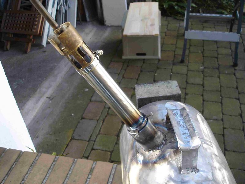

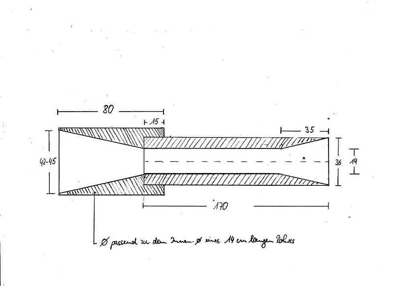

sorry - ich vergaß noch den Plan des Brennerrohrs. Hier bin ich mir nicht sicher, ob die Konstruktion so ok ist. Die dünnere Seite wird in den Gasbrennerkopf gesteckt. Ich bitte auch hier um Kritik!!

Im Prinzip gilt: Je dünner, desto besser.
Die Esse wird außen nur um 100-200°C warm, da kann der Stahl noch nicht verbrennen oder auch nur anfangen zu glühen. Allerdings wird durch die verringerte Dicke auch die Esse leichter. Stahl wiegt halt mehr als Keramikfaserwolle.

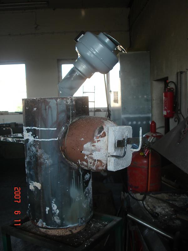

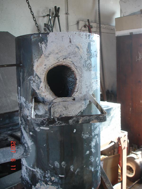

Hallo, hier mal meine neue Esse. Diesesmal ohne Venturibrenner.
Gebaut nach Tips von Cyrus und den Beiträgen von Don Fog.
Die Esse bringt Schweißhitze nach 10 min. Das Wärmen beim Schmieden
dauert keine 30 sec. Kurz, die Esse ist mit meiner bisherigen nicht zu vergleichen. Die Verbrennungsluft liefert ein Ventilator. Die Luftmenge
kann ich über einen Blechdeckel, mit dem ich den Einlaß mehr oder weniger
freigebe, regeln. Den Gaszufluß wie bisher auch über einen Druckminderer.
Wer Fragen hat - immer her damit Gruß Dietmar

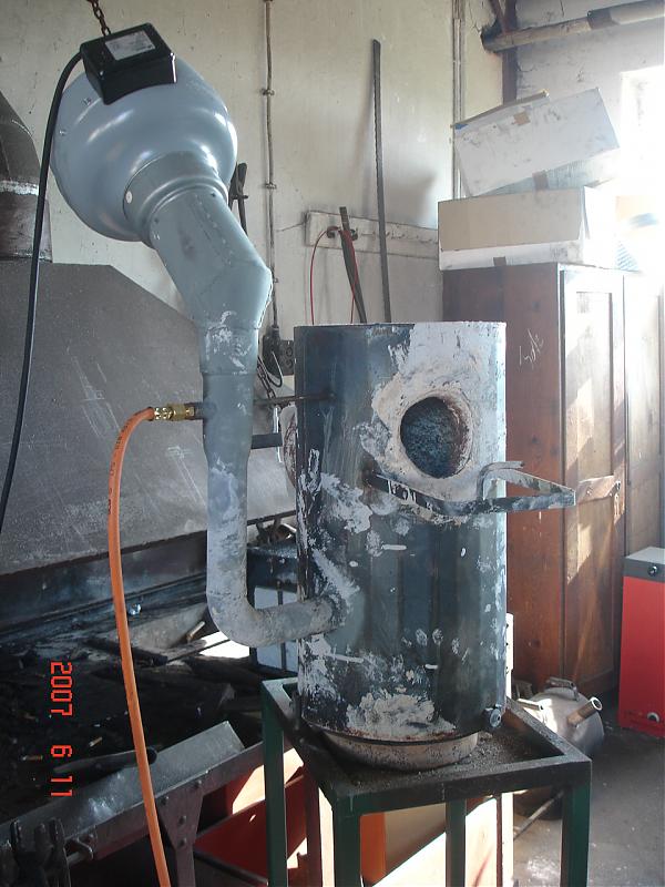

Hallo, hier mal noch ein paar Bilder. Gruß Dietmar

Hallo Ditmar,
was passiert wenn die Sicherung oder der Thermoschutz des Gebläses auslösen?
Zumindest ein Thermoelement mit Sperrventil wie es zum Beispiel an den billigen Gas-Gewerbestrahlern aus dem Baumarkt dran ist, könnte nicht schaden.
Die Luftmenge sollte man auch auf der Abgangs- und nicht auf der Einlaßseite des Gebläses regeln (zB. mit einem Kugelhahn).
Das soll jetzt keine Kritik sein, nur werden jetzt einige Leute so einen Brenner nachbauen und da kriege ich dann Bauchschmerzen :(
Wir haben hier doch einige Leute vom Fach, kann sich da mal jemand zum Thema Sicherheitseinrichtungen äußern?
Ciao Sven

Hallo Sven, das mit dem Thermoschutz habe ich mir auch schon überlegt.
Wenn ich die Luftregelung auf der Abgangsseite habe, muß der Lüfter
zwangsläufig "Druck" aufbauen. So wie es jetzt ist, finde ich es besser.
Gruß Dietmar.

Hallo Torsten, der Grundkörper ist vertikal angeordnet. Ich habe zusätzl.
noch 1/2 5 l - Gasbuddel angeschweißt und mit einem abnehmbaren
Deckel versehen - für "Langgut". Man weis ja nie. Die Zuleitung verjüngt
sich entsprechend Lüfter dm bis auf 48,3 mm. Ein Flare im herkömmlichen Sinne gibt es eigentlich nicht. Cyrus riet mir das Rohrende ein wenig
einzuziehen. Der Lüfter ist von Maico und bringt 300 m³/h. Ein wenig
übertrieben, aber der den ich hatte, brachte mit 130 m³ nicht die Lei-
stung. Gasanschluß ist ja zu sehen. Innen 2 lagen Keramikwolle und
Feuerfestbeton. Der Fuß ist verschraubbar damit man auch richtig
auskleiden kann. Zusätzlich habe ich noch eine dünne schicht Kaolin
aufgebracht. Das ist das Zeug aus dem Meißner Porzellan gebrannt wird.
Das liegt hier bei uns in der Nähe.
Gruß Dietmar

@Dietmar
Wie sieht der Innerraum Deiner neuen Gasesse aus. Auf der Seite von Don Fogg habe ich nichts darüber gefunden, wie der Brenner im Brennraum angordnet ist. Ist der Brenneraustritt (Düse/Diffusor) radial oder tangential zum zylindrischen Brennraum ausgreichtet oder macht das Brennrohr einen Knick und zeigt axial nach oben?
Wie der Fassofen zur Wärmebehandlung auf der Seite von Don Fogg im Innern aufgebaut ist würde mich auch interessieren.
Vielen Dank schon mal.
Gruß Boris
Hallo Boris, die Esse ist innen mit 2 Lagen Wolle und feuerfesten Beton
ausgekleidet. Das Brennerrohr mündet ca. 120 mm über den Innenboden
einfach im rechten Winkel zum Hauptkörper. Das Rohrende hat Cyrus bei
seinem Brenner mit einer Reduktion von 1 1/2 auf innen 39 mm (man muß
dazu wahrscheinlich das 1" ige Gewinde abschneiden) versehen.
Ich habe das Rohrende erwärmt und etwas eingezogen. Das Rohrende ragt ca. 15 mm in den Blechmantel. Die Differenz zum Brennraum habe ich mit Beton verschmiert/ausgebildet. Es ist wirklich nicht viel dazu.
Der Effekt ist verblüffend. Ich habe vorher auch versucht die Venturi-
brenner zu verbessern und zu optimieren. Gierig habe ich jeden Beitrag
dazu gelesen und wirklich viel experimentiert. War aber nie mit den Er-
gebnis wirklich zufrieden. Man konnte Feuerschweißen, aber die Zeit
des Aufwärmes war mir einfach zu lang. Jetzt kann man schon nach ein paar Minuten nicht mehr in die Esse sehen. Es ist gerade so als würde man versuchen in die Sonne zu gucken. Gruß Dietmar
