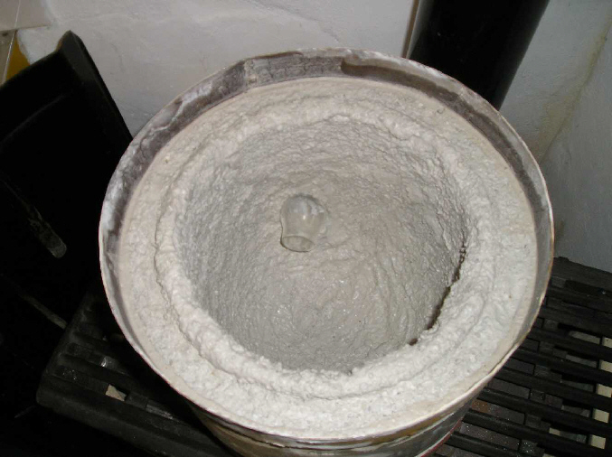

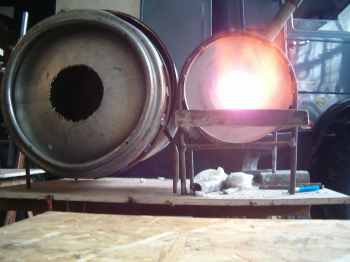

Ich habe mir nun auch so eine Esse gebaut.
Vielen Dank, Unsel.

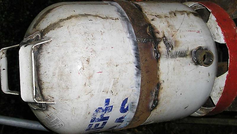

Gasflasche an der Schweißnaht mittig geteilt und mit einem angeschweißten, umgelegten Stahlband (wie ein Fassreifen) zusammensteckbar verbunden.
Zwei lagen 1" Isolierwatte, Feuerfester Mörtel innen.
Nur eine Öffnung oben, 12cm im Quadrat, bei den versuchen offen.
Das 3/4"Rohr stekt in einem Angeschweißten 1" mit drei feststell Schrauben.
Da der Innenraum so noch ziemlich groß schien, habe ich noch aus einer Wattenlage, die innen und außen deckend aber dünn mit Mörtel bestrichen ist, einen einlegbaren Einsatz geschaffen.
Das Problem ist das die Esse nicht richtig warm wird.
Erst gibt es Probleme beim anzünden die aber weg sind, wenn die Esse erstmal etwas warm ist.
Ich bin mit Unterbrechungen der Wärmezufuhr (wegen Änderungen in der Mischrohreinstecktiefe und so) innerhalb von 2,5 Stunden beim letzten versuch nur auf Gelb gekommen. Das heißt, die Wandung war beim Brenner gelb aber es reichte nicht zum Messingschmelzen (ein 2mm Messingdraht verhielt sich wie ein gekochter Spagetti, wollte aber nicht schmelzen). Außentemperatur lag bei 0°C.
Die Versuche will ich bei über 5°C nun wieder aufnehmen.
Hier die möglichen Probleme, die bei mir aufgetreten sein könnten.
1. Zu geringe Umgebungstemperaturen (Die Gasflasche mit dem Brenngas ist so "warm" wie die Umgebung- es gibt direkt Eis drauf)
2. Die Mischstrecke im 3/4" Rohr ist zu kurz. Die ist 12cm, die nach Angabe in den Brennerbauartikeln ausreichen sollten.
3. Da ich die Esse auch als Schmelzofen verwenden wollte ist der Brenner so weit am unteren Ende der "Ofenflasche" geraten, dass die Innere Erweiterung (des Brenners) mit dem Boden des Eingesteckten Einsatzes überein stimmt.
4. Die Erweiterung /der Difusor /das Flair hat falsche Winkel? Eher kleiner als bei einem Birflaschenhals da ich einen Glasaufsatz einer Petroleumlampe benutzt habe.
5. Die Düse ist nicht genau genug Zentriert. Ich habe 4 Gewindestopfen als Halterung des Düsenhalterungsrohres bearbeitet. Jeweils in ein Rohrstück mit Innengewinde eingeschraubt und das jeweils durchgehende Loch mittels einer Drehmaschine hergestellt. In den Seiten des Vierkantes ist jeweils ein Gewindeloch für die Feststellschrauben. Die Löcher sind überraschenderweise ein kleinwenig konisch geworden, da das Außengewinde der Stöpsel Konisch ist und sich beim drehen anscheinend etwas bewegt hat:argw:. Die Ungenauigkeiten in den anderen Gussteilen kommen ja noch dazu.
6. Die Düsenform ist nicht in Ordnung.
Ich habe verschiedene Spitzen aus einer Lötbrennerersatzspitzenpackung probiert.
Bei Verkleinertem Brennraum und nur 0,2-0,3bar habe ich mit einer 0,6mm Magspitze eine besser aussehende Flamme hinbekommen als mit der0,5? und der 0,8mm Nadeldüse aus der Ersatzpackung:staun:.
Ist die "Stumpfe" Spitze für irgendwelche strömungs Veränderungen nötig?

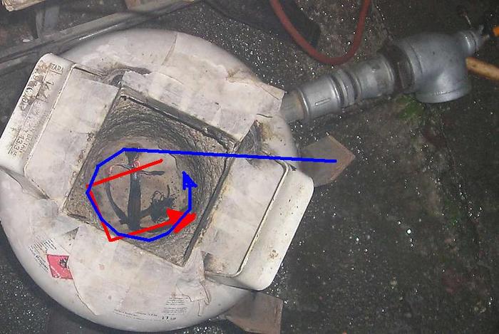

7. Der Brenner steckt etwas Tangential, aber nicht zur Öffnung hin geneigt, in der Flasche.
Bilder folgen wenn dieser PC wieder richtig funktioniert.

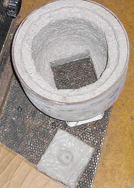

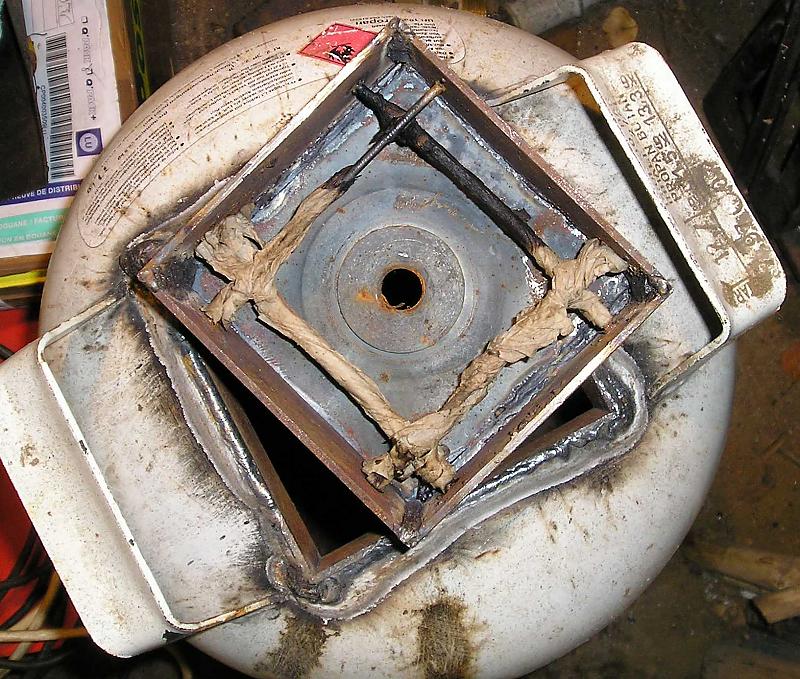

Ich versuch mal einige Bilder vom Bau und den ersten Versuchen zu zeigen.
1. "Oberteil" mit Deckel.
Der Deckel besteht aus dem Herausgetrennten Stück mit einem Rahmen aus ca.40x3 und vier Drähten die ich mit Papeirumwickeld habe, damit der Mörtel hält und sich noch bewegen kann. Den Rahmen habe ich mit 2mm Pappe belegt.
Normales Krepband zum Befestigen ist ungeeignet. Das Stinkt furchtbar wenn es warm wird!
2.Flasche von Außen, mit dem Reifen über der Trennstelle
3. Unterteil von innen, mit dem Lampenglas als Platzhalter.

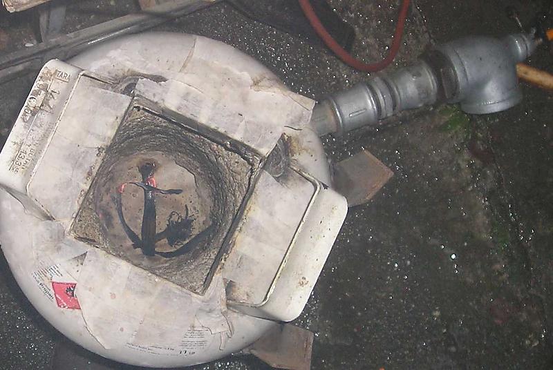

4.Oberteil mit Deckel (mit 2 Lagen Wolle und Mörtel). Die Öfnung zum Brennraum hat auch einen, mit Pappe umgebenen, Stahlrahmen.
5. L Stahl ist am Vorderteil angeschweißt und das Hinterteil bleibt für Versuche und den Transport abnehmbar. Der Reifen hat drei feststellschrauben bekommen.

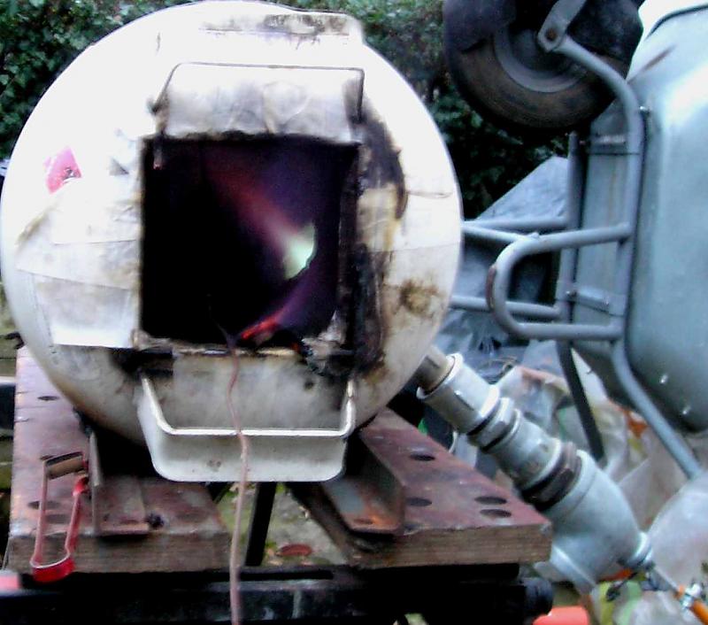

Die Flamme ist zum größten Teil nicht sichtbar (durchscheinendes Blau); der rote Fleck mit dem bläulichen Schweif ist ein glühender Stahldraht.
10Min nach dem anzünden und bei etwa 5C° Außentemperatur, wenig Wind. Das müsste Versuch mit 0,6mm MAG Spitze bei 0,2 oder 0,3 Bar sein.
Brenner geht von 2" auf 3/4" Innen mit Lehm möglichst glatt (mit durchgesteckter Stange) abgezogen. Das 3/4" Rohr steckt in einer Rohrverschraubung und kann deshalb im Brenner verschoben werden.
6.Brenner steht. Einige Holzstückchen sollen mir Zeigen wo es Reduzirend oder Oxidierend ist.
Es ist überall reduzierend. Wenn ich mehr Gas gebe wird die Esse lauter und die vor der Esse Brennende Flamme erscheind bzw. wird größer.
Den Einsatz zum Brennraumverkleinern habe ich noch nicht in den Bildern. Damit wird es wärmer.
Ich habe auch ein 20cm Langes 3/4" Rohr versucht und das etwa 12cm vor dem (Ofenseitigem) Ende mit Fenstern versehen.
Das gab dann das Ergebniss von meinem oben beschriebenen letzten Versuch.
Ich werde wohl Den Brenner um einige Reduzierstücke Kürzen und ein 20cm 3/4" Rohr so ein Stecken das das ende in dem 2" T Stück liegt.
Die 4/3" Rohre hatte ich übrigens auf beiden Enden auf 0 auslaufend innen befeilt. (400ter hieb 1 Feile durchgesteckt)

Ei guude
also dein Brenner stimmt hinten und vorne nicht, die Flamme steht viel zu tief im Bereich der Isolierung und sollte eigentlich erst am ende des Flareausgangs richtig zünden.
Dafür gibt es erst mal nur zwei Grundsätzliche Gründe zu wenig Geschwindigkeit oder zu wenig Volumen des Gemisches das sich bei deine Konstruktion nicht sauber mischen kann durch die vielen Kanten und übergänge etc.
Dort entsehen Wirbel etc, die das offensichtlich erfolgreich verhindern.
Jetzt fängt also die Tüvtelei erst richtig an, im würde erst mal die ganzen Red geschichten bis auf eine rauswerfen und ein gerades Stück Rohr 3/4Zoll an diese Stelle setzen (so um 150mm lang könnte/muß nicht hinkommen Ferndiagnose!), ich hoffe du hast vor dem Betonflare nicht noch eine aus Stahl eingesetzt,oder?? Das wäre des guten zuviel.
Das wird noch nicht reichen um sie zum sauberem arbeiten zu bringen, als nächstes hast du ja dieses Monsterknie in dem deine Düse sitzt die Geschwindigkeit des Gases wird zu hoch sein um eine gute Menge Umgebungsluft mitzunehmen, hier hilft nur Zwangsbeartmung per Gebläseoder du mußt mit der Strömungsgeschwindigkeit runter und das Gasvolumen erhöhen sprich nim mal ne Düse um 1,2-1,5mm dann könnte das klappen.
Ich häng dir mal ein aktuelles Bild meiner kleinen Lieblingsmesser Gasesse an, du siehst wo und wie da die Flamme bei 0,2bar steht (Aufheizzeit bis dahin 2min), da mußt du hin, aber das wirst du mit diesem Brenner so nicht erreichen befürchte ich!!
Mehr zu dieser kleinen werd ich im Moment aber nicht sagen, wird demnächst erst vorgestellt!
Erreicht übrigends bei 0,4bar weitausmehr Temp. als nur Feuerschweißtemperatur. :teuflisch:teuflisch
Ist ne kleine Vorschau auf das was kommt wenn man so will!!
Ansonstten hab ich nix zu meckern der Rest sieht gut aus, ausser das ich das Thermal Ceramics Zeugs in dieser Sieblinie nicht die bone mag!!
Und sag ma auf Bild drei sieht das aus als ob du die Flare verkehrtrum geformt hättest, sie vergrößert sich doch in Richtung Brennraum oder???
Tschau Torsten

Ach und noch was wenn du die Flamme rotieren lassen willst, dann ist die Brenneranordnung bzw. der Eintrittswinkel unglücklich gewählt.
Wird sich in der Praxis nur durch längere Aufwärmzeiten bemerkbar machen also nicht schlimm.
so wärs besser gewesen!!!
Tschau Torsten
Wie ich schrieb hatte ich das auch mit einem 3/4" Rohr probiert, das "Gefenstert" war. Die Düse war direkt, zur Esse hin, hinter dem Luftzutritt (das T Stück war also nur Halterung.
Auch ist die Düse schon bei den ersten Versuchen mit der Vorderkante beim beginn des 3/4 Rohres gewesen. Die Längere "Ansaugstrecke" war ein Versuch und hatte im verhältnis zu den späteren Versuchen mit kürzerer "Brennerzusammenschraubung" nur den Vorteil das es keine bemerkbaren Schwankungen bei Windböhen gab.
Als Nächstes werde ich also ein 3/4 Rohr von 15cm Probieren. Wenn das Feilen nicht so mühsam währ hätte ich schon mehr verschiedene Längen probiert- obwohl ich kann ja mal ohne innen auffeilen probieren.
Ich werde mal versuchen weitere Bilder von anderen Konstelationen zu machen.
Die niedrigen Außentemperaturen machen keinen großen Unterschied??
Ach, nein, ist nur der Beton als Flare.
Den Winkel könnt ich ja auch noch verändern, malsehen.
Hm.
Dann müst ich noch einen stopfen Besorgen.
Wie hast du das Loch gebohrt, damit es schön zentriert ist?
Wie lang ist dein 3/4" Rohr? Sieht nach mehr als 20cm aus.
Wie Groß ist das Loch in der Düse?
