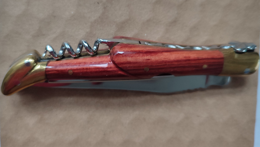

Probiert ihr eigentlich die Korkenzieher auch mal aus? Der vom Vintage hat ja ordentliche Umdrehungszahl: geht der z.b. deutlich besser as andere? Wie ist der vom Vendredi? (Bis jetzt habe ich nur das Grand Luxe von Passion France mit Korkenzieher, das geht, aber tut sich schon manchmal etwas schwer).
Habe grad in einem französischen Forum über das "sterben der 13cm Laguioles" gelesen und da war Korkenzieher auch ein Thema- also das das eben mit den kleinen Laguioles nicht gut funktioniert und das ein Grund ist grössere Modelle (13cm/14cm) zu verwenden. Was sagt die Savoir vivre Gemeinde hier dazu?

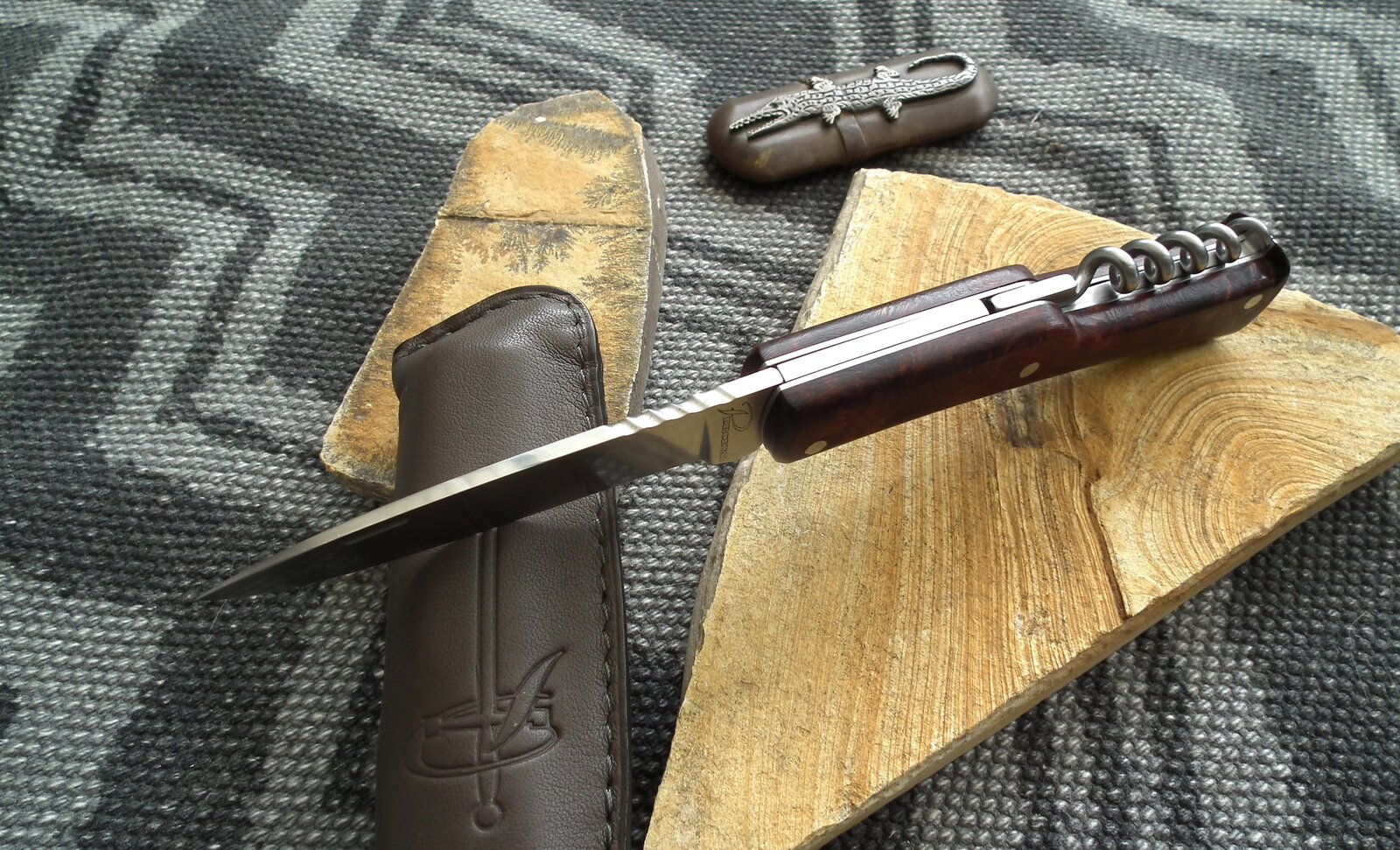

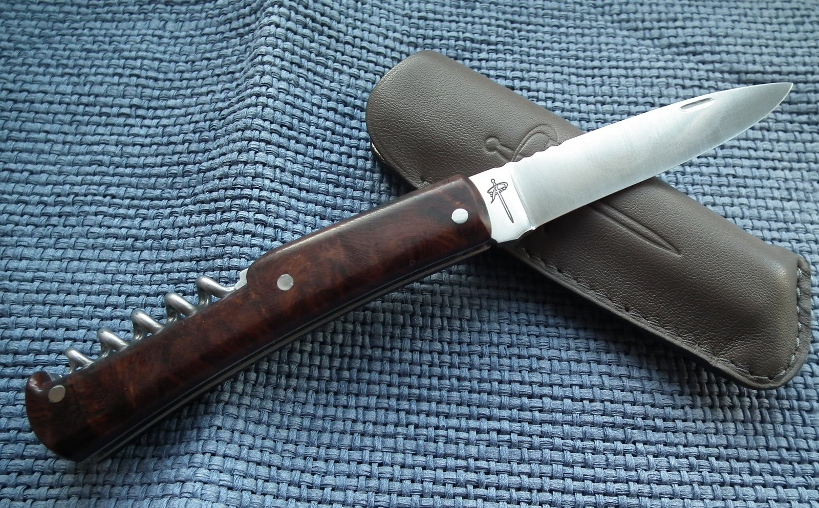

Hier noch mal mein Francais Vintage mit ein paar kleinen Modifikationen (Bei edc's mache ich das schon mal gerne zwecks persönlicher Note): Die Öffnungshilfe - beidseitig - war Notwendigkeit. Die Wellen auf der Klinge sind als optisches Pendant zum Korkenzieher gedacht. Dann habe ich noch die Griffschalen vorn und hinten leicht gerundet, die waren recht kantig. Nicht so ganz gelungen finde ich den schmalen Steg hinter dem Korkenzieher. Da sollte das Messer nicht hinfallen und dort auftreffen, sonst ist die Kante wohl weg. Ich bin da immer ganz vorsichtig beim Hantieren.
btw: das Feuerzeug habe ich mal beim Schnorcheln am Grund eines Sees gefunden. Unbrauchbar, aber dekorativ.
Wie hast du die Wellen gemacht? Sieht sehr gut aus. Die "Öffnungshilfen" kann ich nicht erkennen- davon evtl. noch ein Foto (und Anleitung?)
Ich probier mich auch derzeit an den einseitigen "Swetches" oder wie das heisst, aus und diversen Polituren, aber man will ja auch nix verschlimmbessern. Feile oder Maschine, ist da auch die Frage (bei mir).
Ich spanne die Klinge mit schützenden Alubacken in den Schraubstock und nehme normalerweise Feilen. Freihand. In diesem Fall ist der Stahl zu hart, ich habe es mit einem zylindrischen Schleifstab und Dremel gemacht; die Öffnungshilfe hier mit einem runden Schleifelement, hatte grad nichts besseres zur Hand. Zum Nacharbeiten der Wellen Schleifpapier, auf einen entsprechenden Alustab gewickelt, Körnung 400-600, zum Polieren einfach stark abgenutztes 600er.
Dremel mag ich normalerweise nicht, da kann zu schnell zu viel danebengehen, dann ist die Klinge womöglich verhunzt.
Zum Schutz klebe ich die restliche Klinge mit Kreppband ab.
Ein schönes Messer. Bezüglich des Stegs hinter dem Korkenzieher hast Du absolut recht. Meins ist mir genau auf die Kante gefallen und das Holz ist dort ausgebrochen. Zum Glück konnte Perceval das für knapp 100 Euronen neu beschalen. Die neuen Schalen konnte ich sogar aussuchen.
Wirklich sehr guter und schneller Service. Persönlich finde ich auch den gedrehten Korkenzieher besser als die heute oft zu findende Variante die eher wie eine grobe Schraube aussieht. Nach meinem Eindruck neigt die gedrehte Variante auch nicht so stark dazu den Korken auszubrechen.
