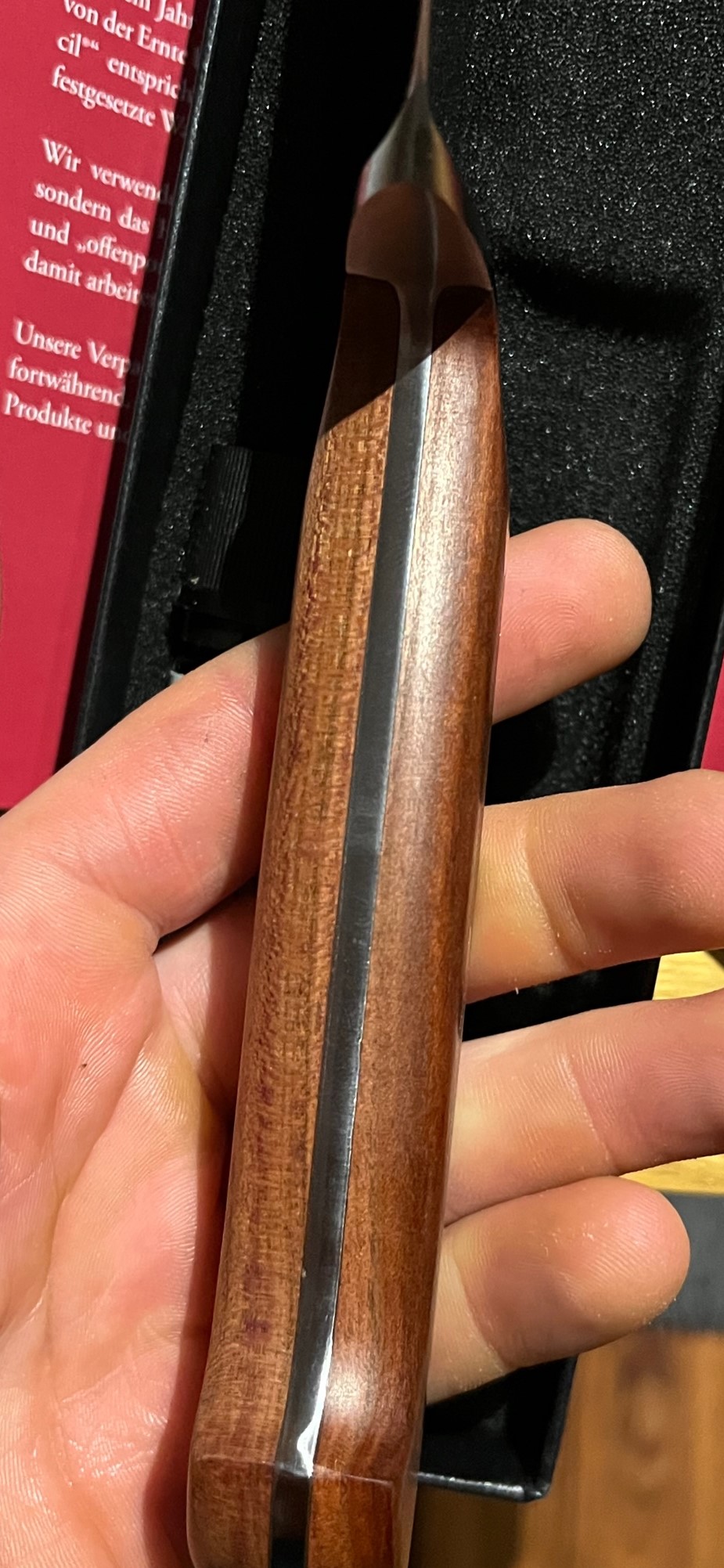

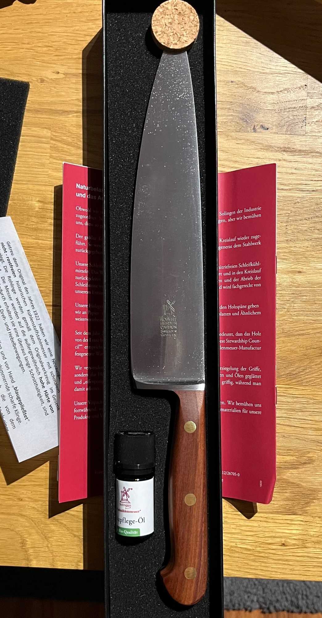

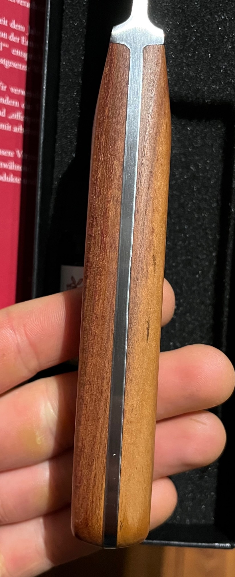

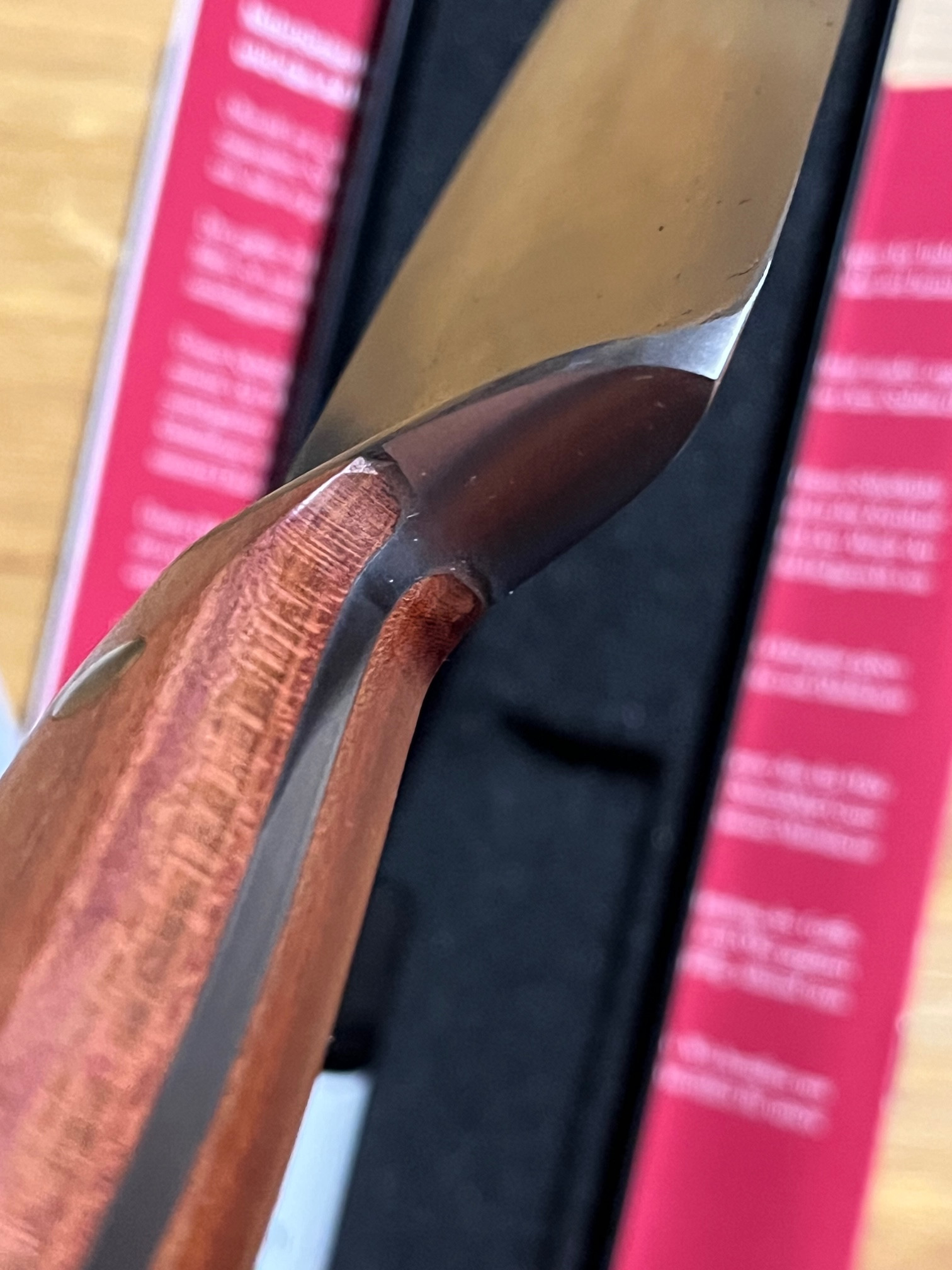

So, Messer ist gekommen. Sry für die schlechten Bilder. Messer ist Nagelgängig 2cm vom Kropf bis zur Spitze. Mit Micrometerschraube 0,2mm eingestellt und das Messer taucht die vorderen 2/3 der Klinge ca. 1mm ein das letzte Drittel Richtung Kropf liegt bei ca.0,3-0,35mm. Bin zufrieden, das Messer darf bleiben und macht Grad nen Bad in Leinöl. Die Unterseite des Griffs ist leider am Anschluss zu Kropf auf den Fotos nicht richtig zu sehen aber nur minimal Kitt zu sehn
