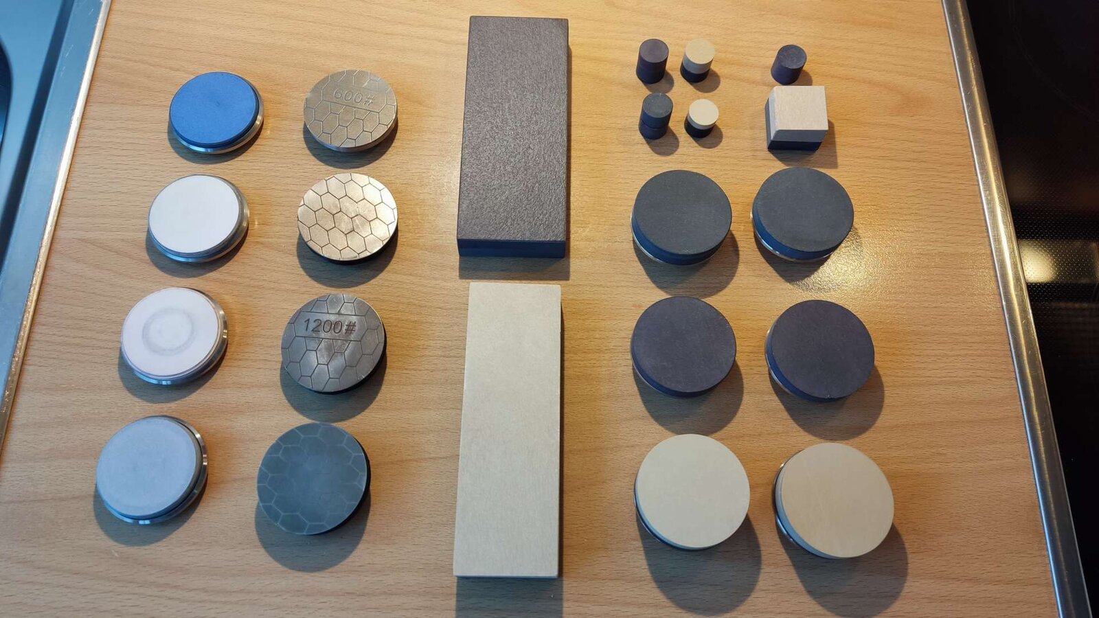

Danke Ulli für die freundliche Aufnahme und Euch beiden für Eure Antworten. Ich habe mir kürzlich drei dreilagige Japaner in Super Aogami zugelegt. Dann habe ich meine Bestandsmesser mal auf Banksteinen geschliffen. Das Dick und meine Kneipchen (oder heißen die jetzt Petty?) sahen danach gut aus. Bei meinem Kai Shun Santoku sah das weniger gut aus. Das führt mich zu dem Schluss, dass für einen Grobmotoriker wie mich der Horl die bessere Lösung sein könnte. Wenn ich es richtig verstanden habe, sind die Standardscheiben für Japaner (zum scharf halten) eher nix. Da wäre eine selbstgebastellte Dia 1500 und der Pyrenäe sowie die Belgier eher was. Da könnte ich zunächst mit den Standardscheiben an meinen europäischen Messern üben, um festzustellen, ob der Horl was für mich ist und wenn ja anschließend in die Pyrenäen und die Belgier investieren. Für die Japaner wäre mir Schleifwinkel 15 Grad auch nicht spitz genug also müsste noch eine Lehre von Doldinis Lieblingsschreiner dazu. Da kommt ganz schön was zusammen, aber wenn ich damit gut zurecht komme, wäre es den Aufwand wert.

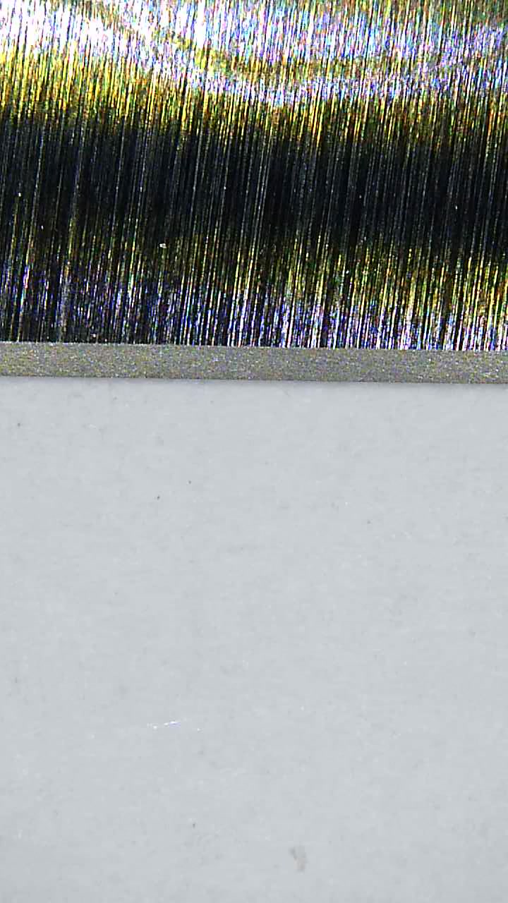

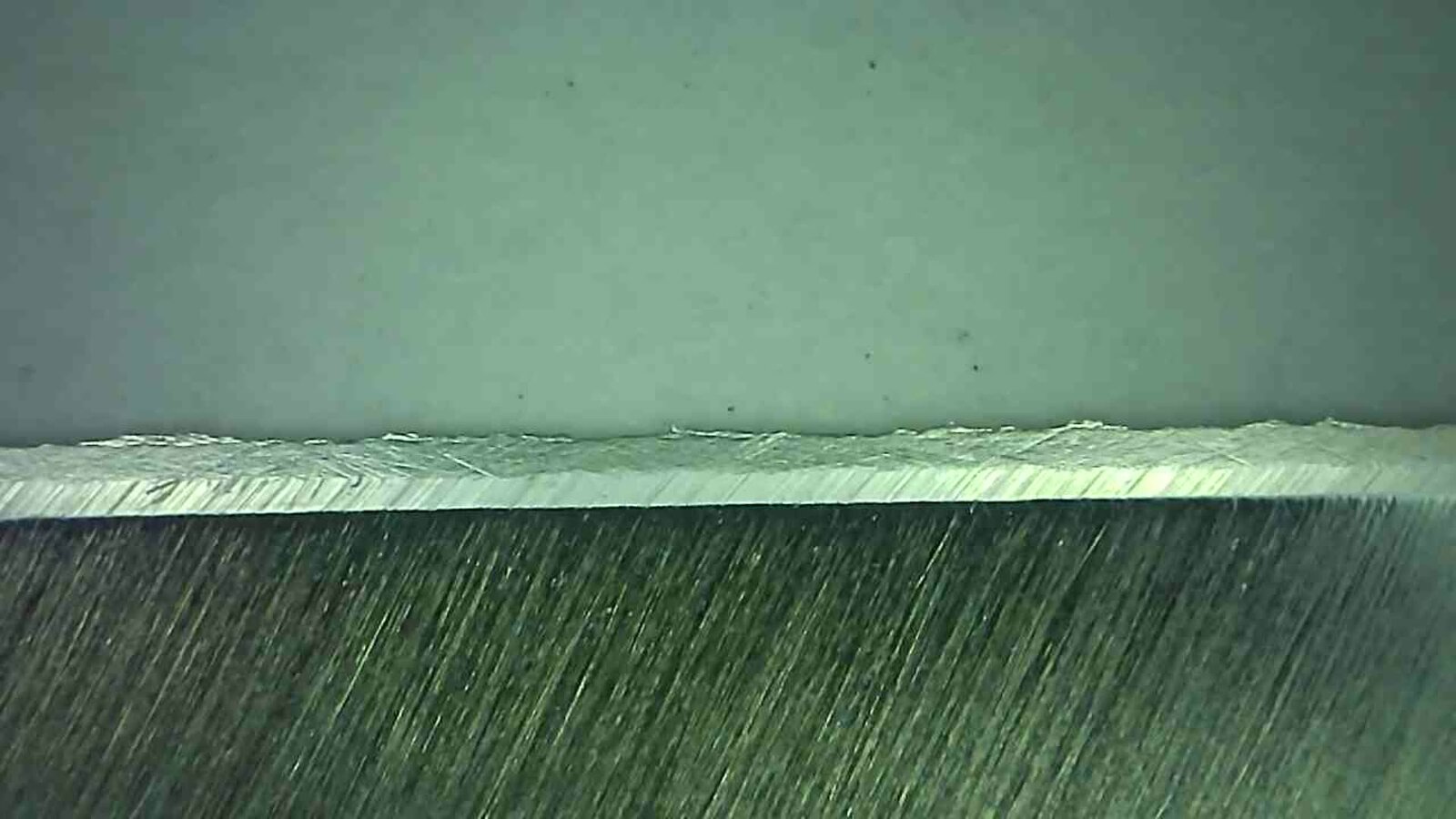

Seit heute habe ich einen Horl 2 und habe den schon an zwei Messern ausprobiert. Das gefällt mir. Ich habe jetzt fast den ganzen Thread gelesen, bei einem bin ich mir nicht ganz sicher, sowohl der Pyrenäe als auch die selbstgebastelte Diamantscheibe haben eine Körnung von 1200. Sind das zwei verschiedene Skalen und gibt es da einen Unterschied in der Körnung oder ist die Diamantscheibe eher für die Fälle, wo man mehr Materialabtrag wünscht, sprich wenn man ein Messer auf den gewünschten Winkel einschleift und der Pyrenäe eher für die Pflege eines schon vorhandenen Grundschliffs (weniger Materialabtrag aber glatteres Schleifbild)?
Ein Körnungsvergleich ist generell schwierig, weil viele Faktoren das Schliffbild beeinflussen. Du kannst davon ausgehen, dass Diamant immer tiefere Kratzer (und damit ein gröberes Schliffbild) erzeugen wird als z.B. Korund oder ein Naturstein mit gleicher Körnungsangabe (sofern denn überhaupt die selbe Norm verwendet wird).
Bei Natursteinen kommt noch eine gewisse Streuung um den Erwartungswert (wenn man es so ausdrücken mag) hinzu. Kein Stein ist exakt wie der andere.
Zum Umschleifen / für Winkeländerungen ist Diamant 1200 zu fein.
Dafür nimmt man grobe Diamantplatten.
Hallo und Willkommen
Diamant schleift immer gröber wie Naturstein, auch wenn sie die gleiche Körnung haben.

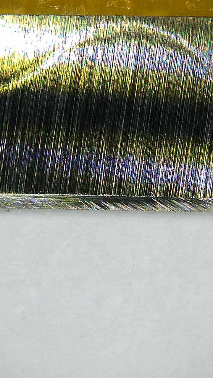

An den Schliffbildern siehst Du den Unterschied. Sind von einem Honyaki aus HAP40 Stahl.
1.200er Diamant
Pyrenäenstein

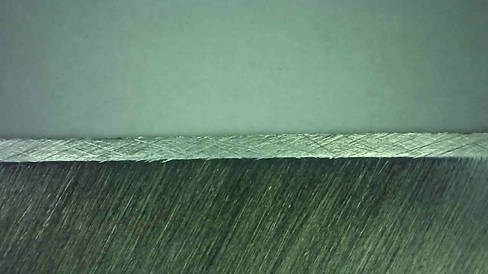

Das würde ich so nicht behaupten.
Als ich mein Culilux umschliff sind diese Bilder entstanden.
Original Horl 400er Diascheibe
DIY 1.200er Diascheibe
Die Zeitersparnis beim Einschleifen investierst Du danach ins Reparieren.

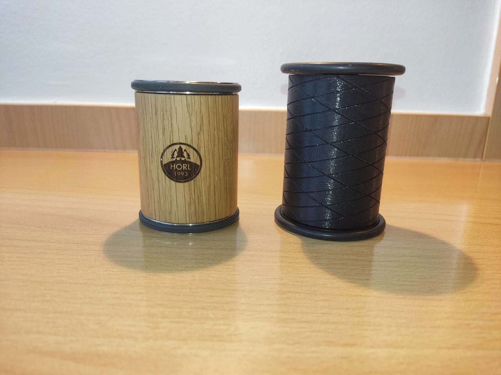

Neulich habe ich den neuen Horl ausprobiert. Nervt euch das auch so, dass sich die beiden Scheiben nicht unabhängig voneinander drehen? Das fühlt sich so an, als würde man mit einem Auto ohne Differential in eine Kurve fahren.
Ich hatte mal so einen Nachbau von WS. Der hatte einfach eine kleine Rolle an der von der Schärfscheibe gegenüber liegenden Seite. Das ging viel besser bei Kurvenfahrten z.B. im Bereich der Messerspitze, denn die Rolle hat sich unabhängig gedreht (ist ja auch keine Meisterleistung der Ingenieurs-Kunst).
Der Rollschleifer von WS wird m.E. nicht hier in Deutschland verkauft. Oder sehe ich dss falsch? Das teil hätte ich gerne für meine sammlung, ist aber arg teuer. Der horl 3 ist sehr teuer ohne einen mehrwert.
@Besserbissen
In unserer FB-Gruppe vertreibt der Admin einen Rollschleifer der genau das hat.
Ist aus Kunststoff und wiegt 190g, im Gegensatz zum Horl mit 328g.
Natürlich passen da die Horlscheiben drauf.
Beide Scheiben sind einzeln kugelgelagert. Das Teil ist unheimlich agil und sehr gut für Kurvenfahrten.
Der Nachteil an der Sache ist, durch sein geringeres Gewicht und die fehlende Achse ist er unheimlich nervös.
Da muß man bei der Führung sehr präzise arbeiten. Das Teil ist definitiv nichts für Anfänger.
