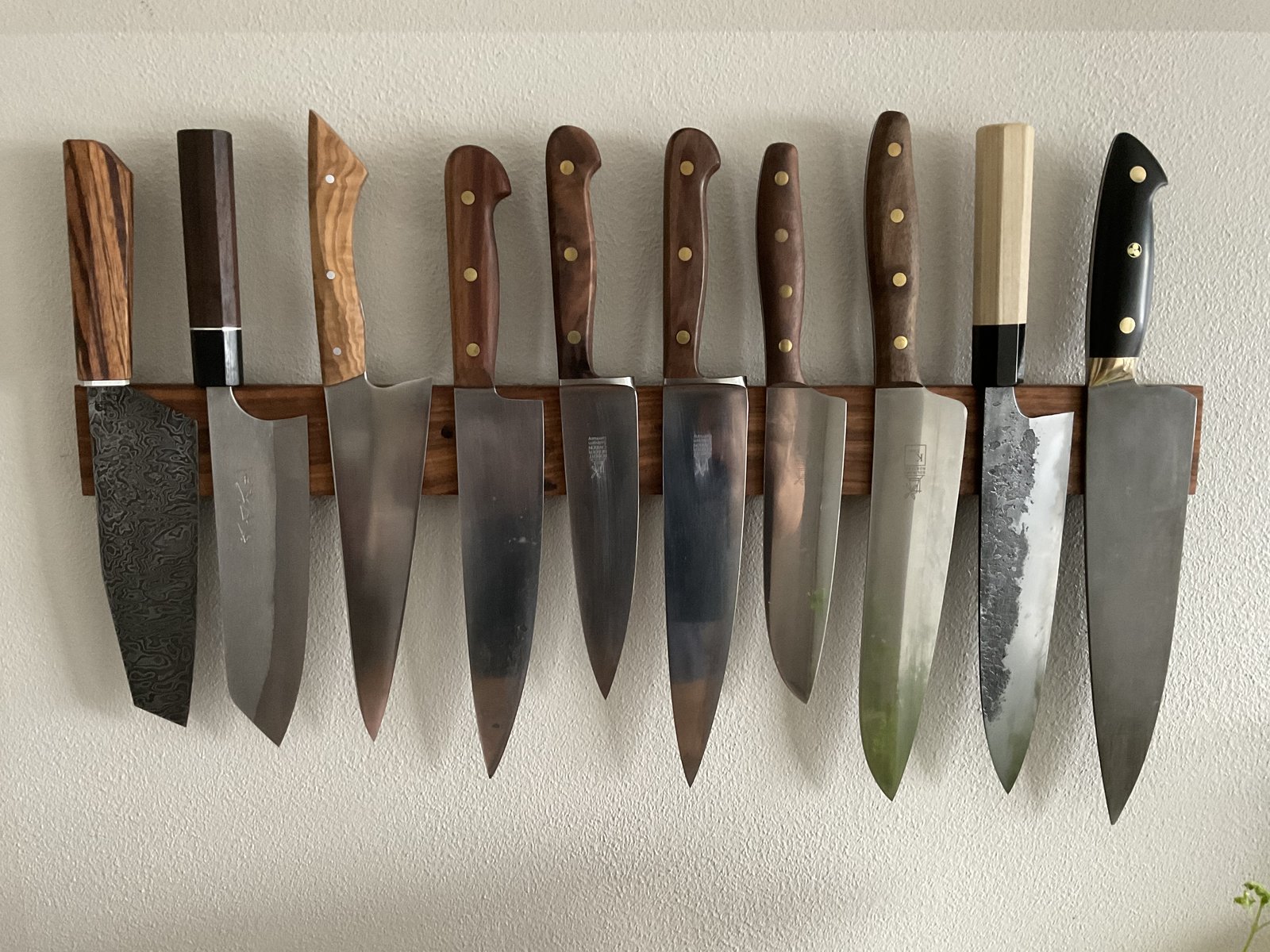

Mein Volldamast Bunka ist ein handmade custom Einzelstück aus eher robustem Damast mit 0,3mm hinter der Wate an der Grenze eines leichten Schnitts und lässt sich von einem Hobbykoch, wie ich es bin, sorglos daily einsetzen - dies ist von mir hier gewollt. Mit einigen anderen Messer von mir funktioniert das so nicht, da bleibt‘s beim gelegentlichen Genuss- oder Vergleichsschneiden.

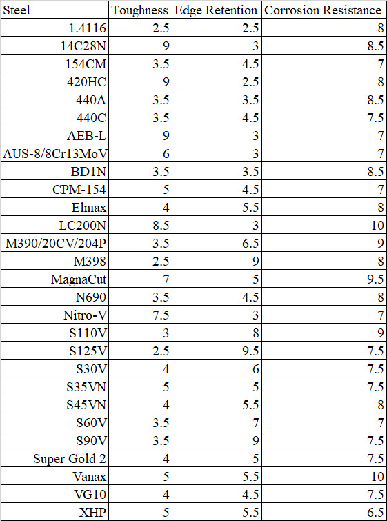

Im Vergleich von Larrin Thomas steht VG-10 bei Toughness 4, Deutscher 1.4116 bei 2,5 und ZDP-189 bei 2 ?
Also ist VG-10 tougher als 1.4116 und der nur ein bisschen besser als ZDP-189... Das ist doch gar nicht so schlecht ? Liest man doch immer wieder das die deutschen Standart Messer zwar Zäh sind aber aufgrund der Geometrie schlecht schneiden.
P.

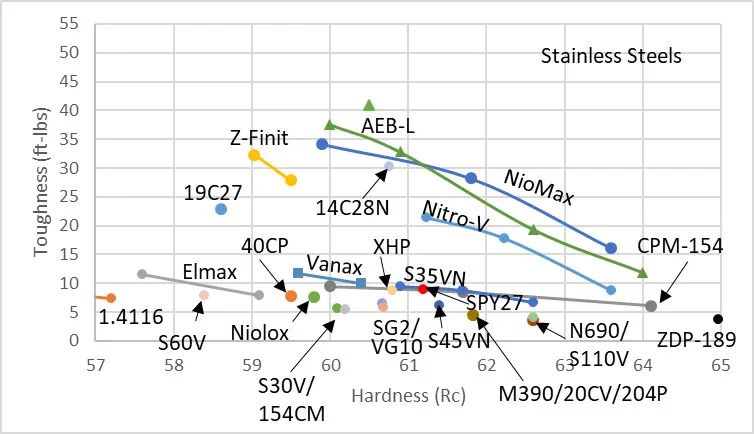

Metallurgie-Spezi Larrin Thomas zum ZDP189:
With its high carbide content and high hardness the toughness of ZDP-189 is not expected to be high. And indeed that was found in the toughness measurement ….
ZDP-189 had the lowest toughness of any other stainless apart from maybe the 62.5 Rc N690.
Again, this toughness measurement is not a major surprise, as even Hitachi did not measure the toughness of ZDP-189 as being very good.
ZDP-189 is an interesting steel because of its high hardness capability despite being advertised as a stainless steel. However, it has low toughness, and corrosion resistance experiments confirm that the steel is not actually very stain resistant. I do not consider it to be a stainless steel. Its edge retention is good but gets that edge retention by a very high content of carbide which reduces toughness and fine edge behavior. There are many other steel choices that can achieve high hardness and/or edge retention if stainless levels of corrosion resistance are not required, making ZDP-189 much less special. Because of the false advertising of this steel as being “stainless” I give ZDP-189 the Knife Steel Nerds “Most Overrated Steel” award.
Das hat @Rock'n'Roll aber nicht so zusammengestellt:
4 ZDP-189 (65 HRC), N690 (62,5 HRC), S110V, 15V (65,5 HRC)
5,8 VG10 (60,7 HRC)
8 1.2442 (63,6 HRC), 1.4116 (57 HRC), Niolox (60 HRC), 40CP (60 HRC), XHP (61 HRC),
Das würde den Erfahrungsberichten zur Wetzbarkeit auch eher entsprechen.
Darüber hinaus sinkt die Zähigkeit mit zunehmender Härte. Larrin hat mit 65 HRC getestet, das Yaxell wird mit +/-66HRC angegeben.
