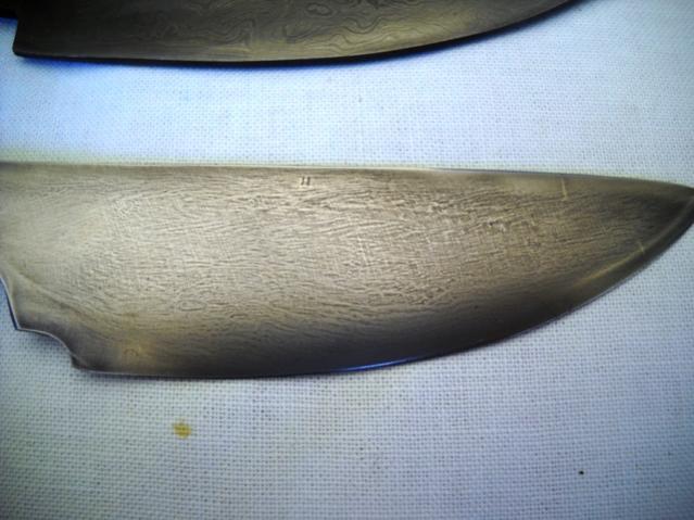

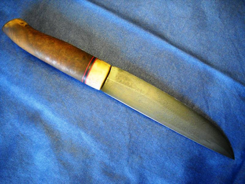

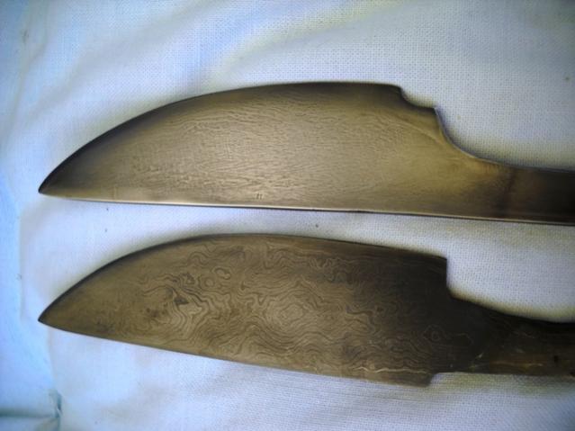

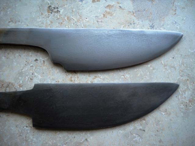

hier noch ein paar Bilder der letzten beiden Klingen,
eines mit Nickel-Damast den mir Micha geschenkt hat,
(schlag mich, Micha, aber die Hälfte hats glatt verbruzzelt als ich am Bremecker Hammer mit den Besuchern im Gespräch blieb :rolleyes:)
die andere Klinge ist aus meinem letzten Stück Wootz, das ich nun fertig ausgeschmiedet habe, hat ne nette Holzstruktur..
die Klingen sind ca 82 mm lang und 23 mm breit, der Damast ist vor dem Erl etwas über 2 mm dick, die wootzklinge etwas über drei mm

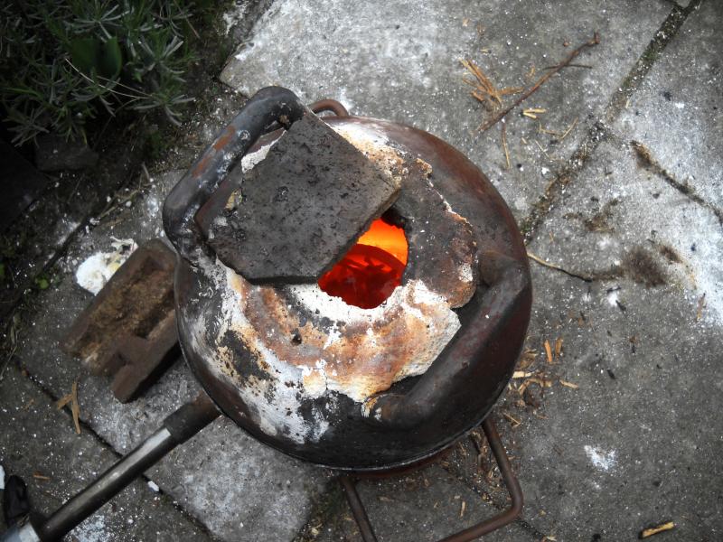

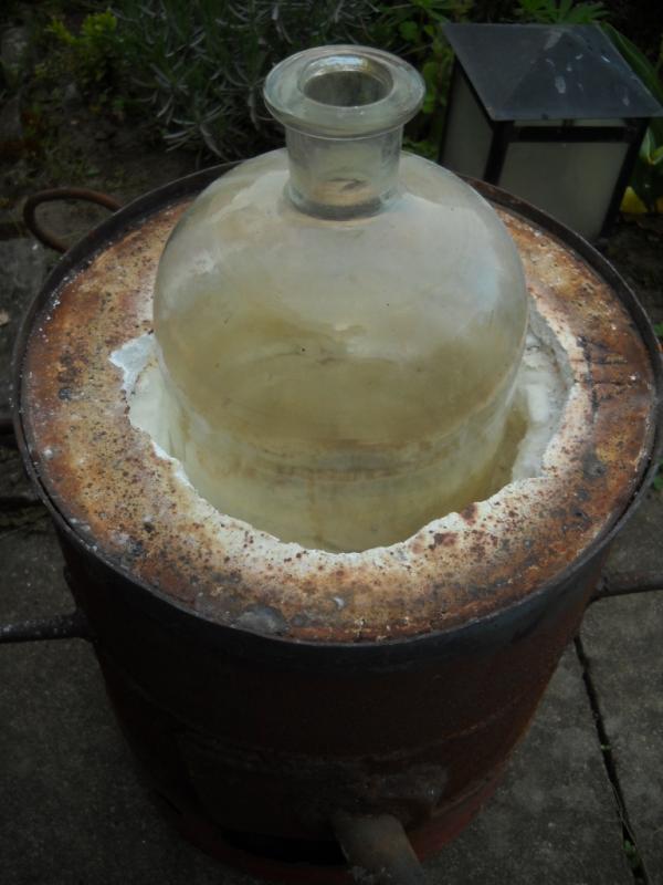

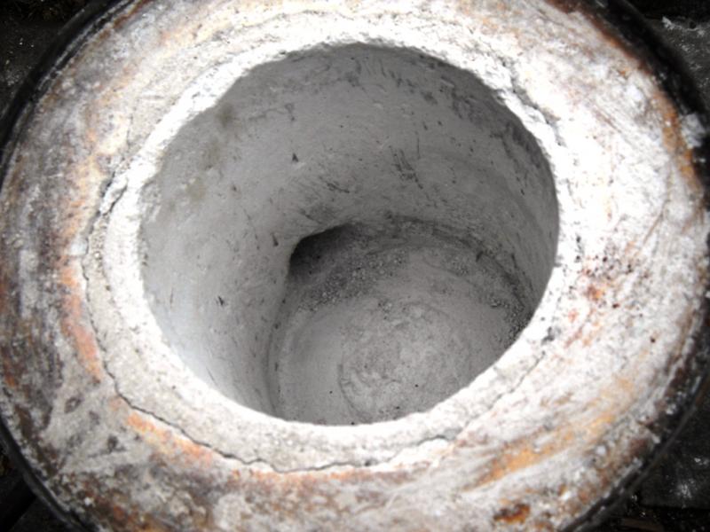

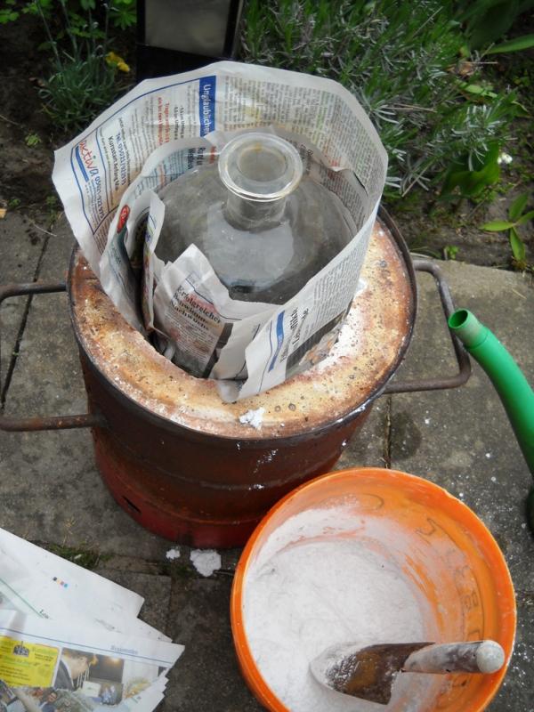

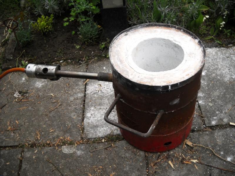

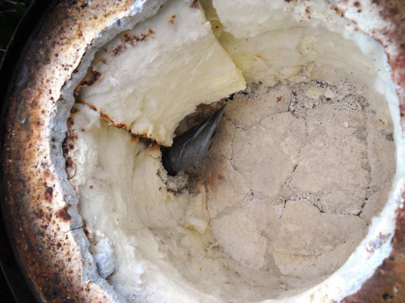

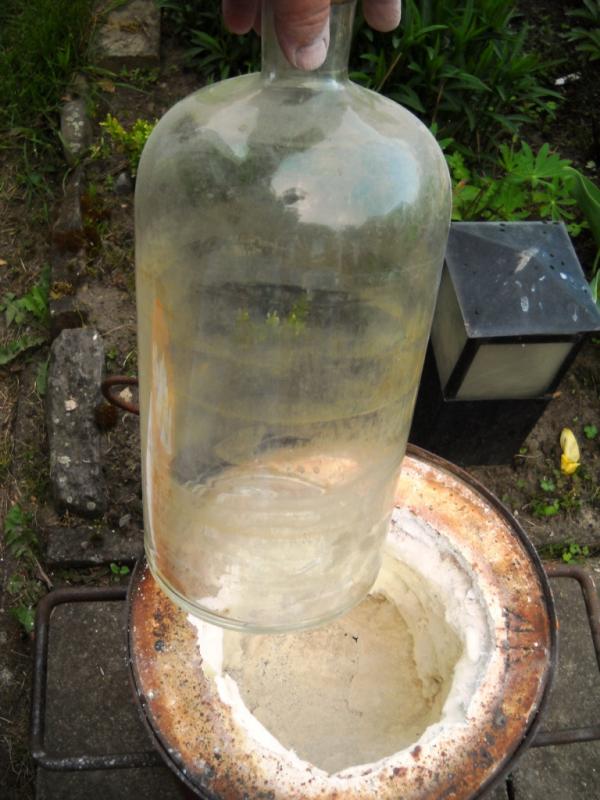

AW: neuaufbau vom alten Schmelzofen
soo, nach einiger Zeit mal wieder eine Meldung in diesem post:
hab angefangen den alten Ofen auszubessern.
Er war im Brennraum doch etwas eng, so dass ich die alte Innenwand rausgeschlagen habe
insgesammt etwas über 11kg Hochofenmasse, war zT viel dicker als ich dachte, 3 -4 cm
der Boden ist noch soweit in Ordnung,
auch die Watte ist noch OK, so dass ich nix ersetzen brauche
für den neuen Innenraum habe ich eine alte Flasche gefunden, die Platz für die A1 Tiegel bieten wird (keine Doppelmagnum, Achim)
die Flamme wird unten tangential eintreffen und dabei um den Tiegel brennen, so dass ich auch mit kleinen Untersetzern arbeiten kann
die nächsten Tage gehts weiter...:p

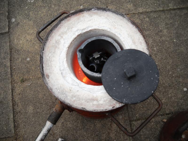

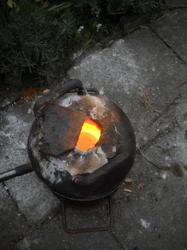

und weiter geht's:
erst kaputtmachen (das ist das Leichteste)
dann wieder richten - schon etwas schwerer:
wird aber langsam:
und schon fertig zum Trocknen mit kräftiger Flamme:

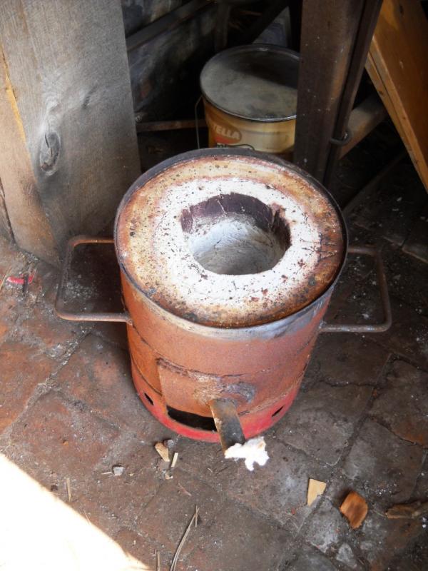

hat einige Zeit gut gedamft, dann ging die Temp hoch bis ca 1300°:

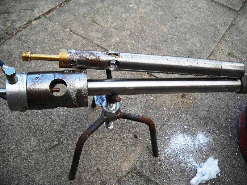

und nach einiger Zeit noch den Brenner gewechselt, auf Achims hellburner:
dann gings nochmal auf ca 1400°
danach war erstmal Schluss
die Tage könnte dann der nächste König zu Besuch kommen...
kam noch nicht viel weiter, da zu viel andere Sachen vorher dran sind,

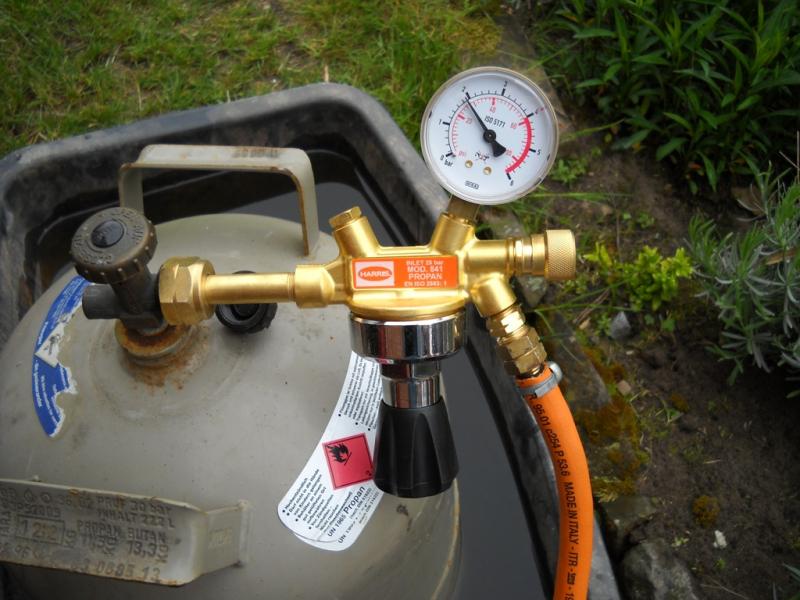

aber ich werde den "großen" Venturi-Brenner von Andreas G, den er mir mit einer Möglichkeit bestückt hat, durch Drucklufteinlass hinter der Gasdüse mehr "Dampf" zu geben, einsetzen (viertes Bild oben) um damit einen König zu schmelzen...
in Zukunft möchte ich noch einen "blower-burner" einsetzen, der zwar elektrisch läuft, aber wohl weniger Gas verbrauchen dürfte...
dafür muss ich noch eine passende Muffe besorgen, um den Brenner an den Schmelzofen anzupassen...

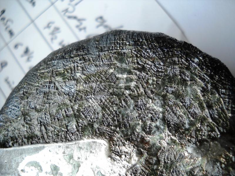

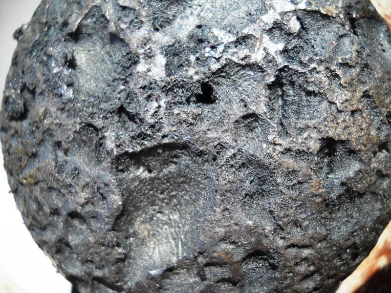

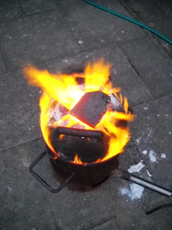

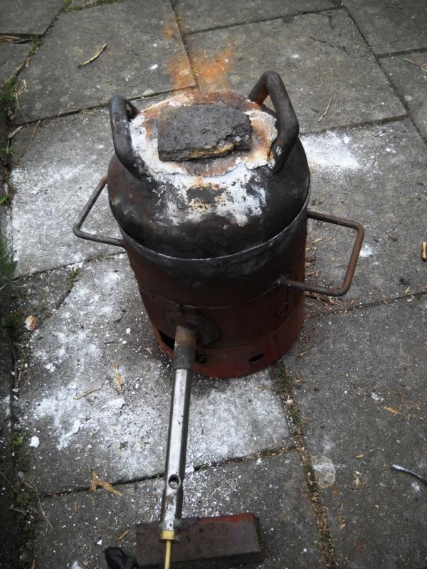

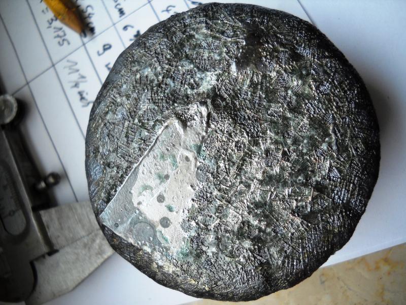

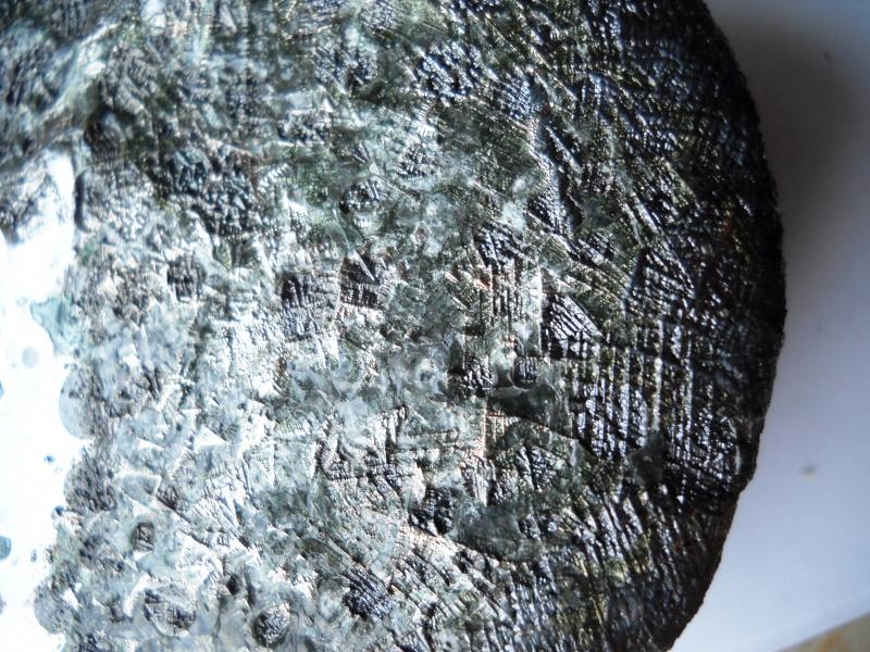

neuer Versuch einer schmelze.
konnte einen 2kg König erschmelzen:
nicht perfect, aber immerhin etwas zum weiterarbeiten

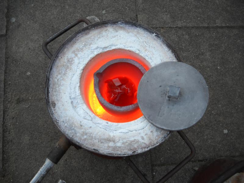

2. Versuch:
ca 1kg (sc145 + C für 1,8% + Material aus einer Thermitschmelze mit Niob und Molybdän):
Temp ging etwas über 1450°, liegt wohl mit an dem vergrößerten Brennraum:
aber mit ungeschmolzenem Teil sc145,schwamm wohl einfach noch obenauf:
hoffe dass die Teile sich als schmiedbar erweisen...

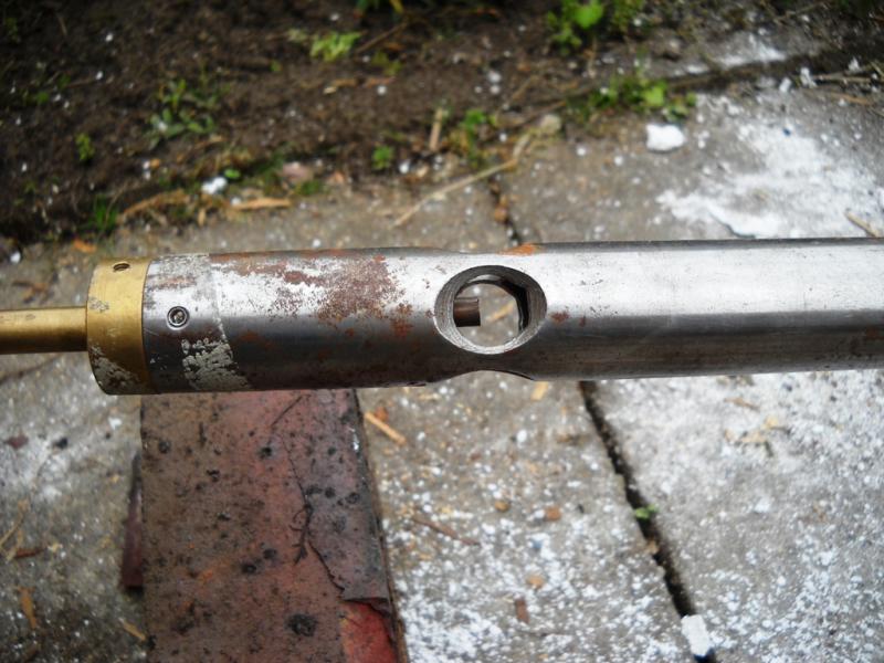

hier die beiden eingesetzten Brenner (Venturi)

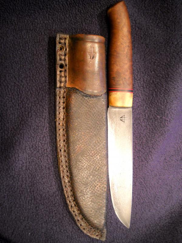

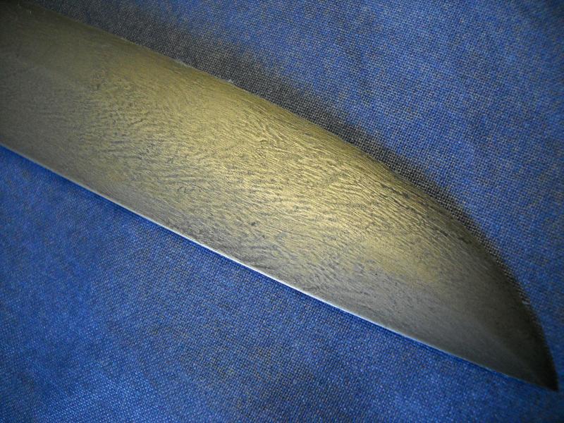

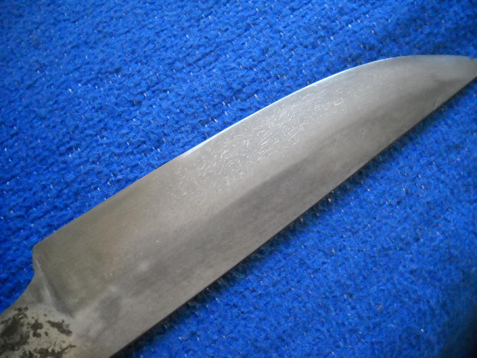

neues Messer aus dem letzten Wootz-klotz
nach einiger Zeit mal wieder etwas für diesen Threat:

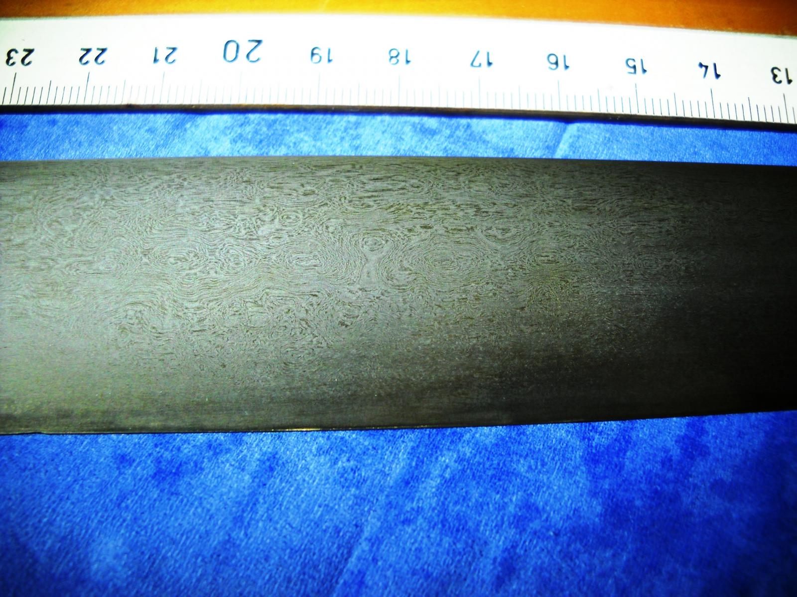

Hier ein Messer, bzw besser gesagt ein Puukko aus eigenem Wootz, nach dem Diffusionsglühen im Ölofen am Bremecker Hammer in ca 120 Hitzen per Hand ausgeschmiedet
Klinge 147mm 29mm breit -Griff aus pseudoacazia-maser (Robinie) und Rentierknochen von der Rose
noch ein wenig dendritisch anzuschauen, aber schaut selbst:

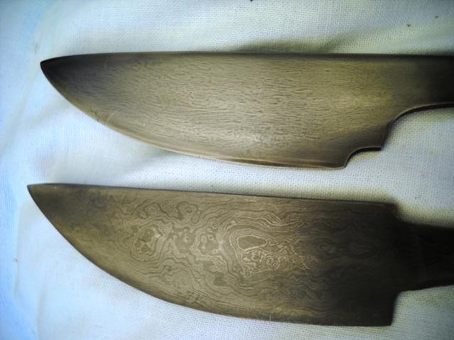

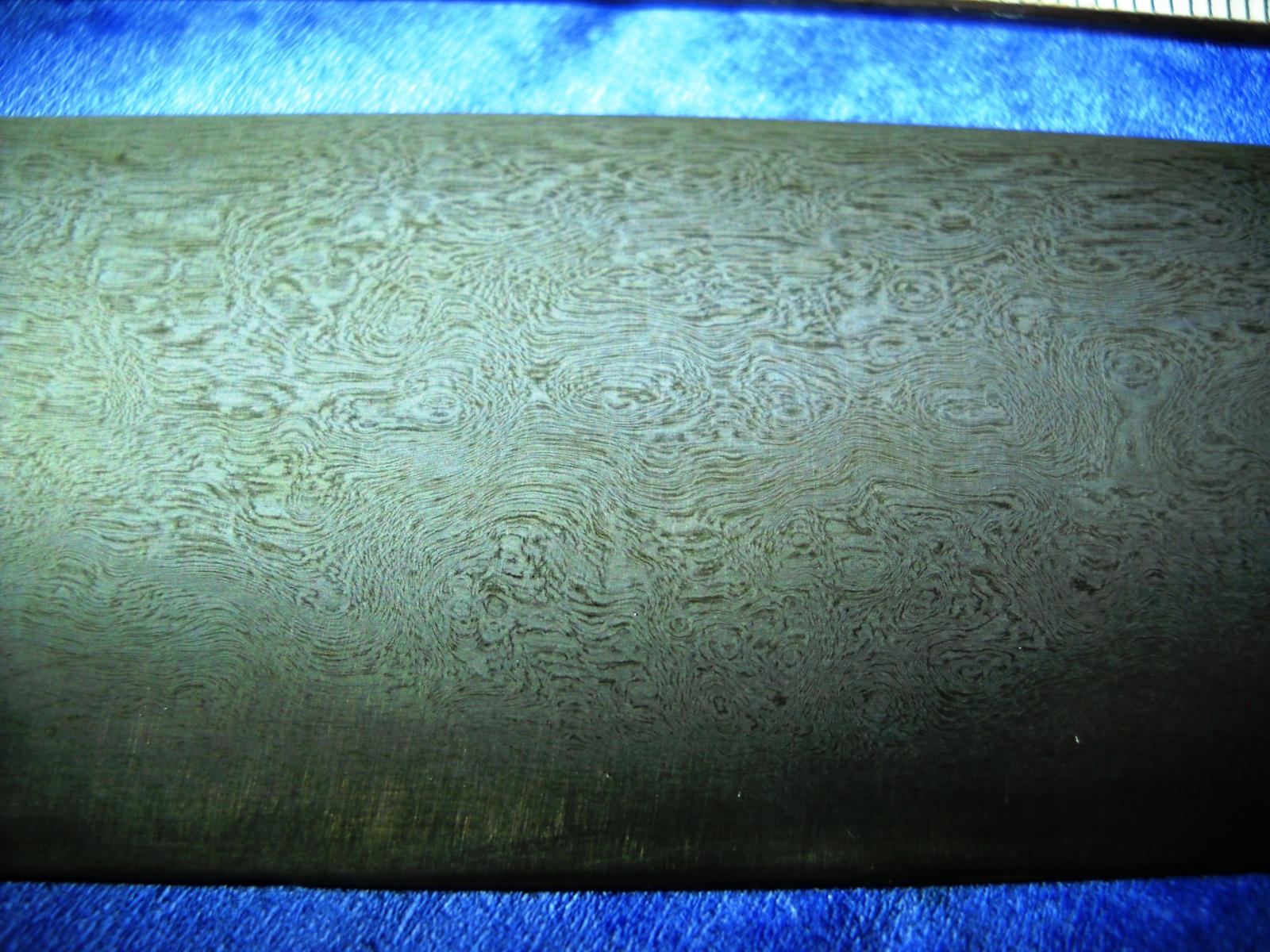

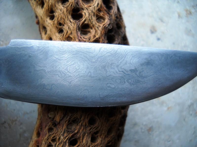

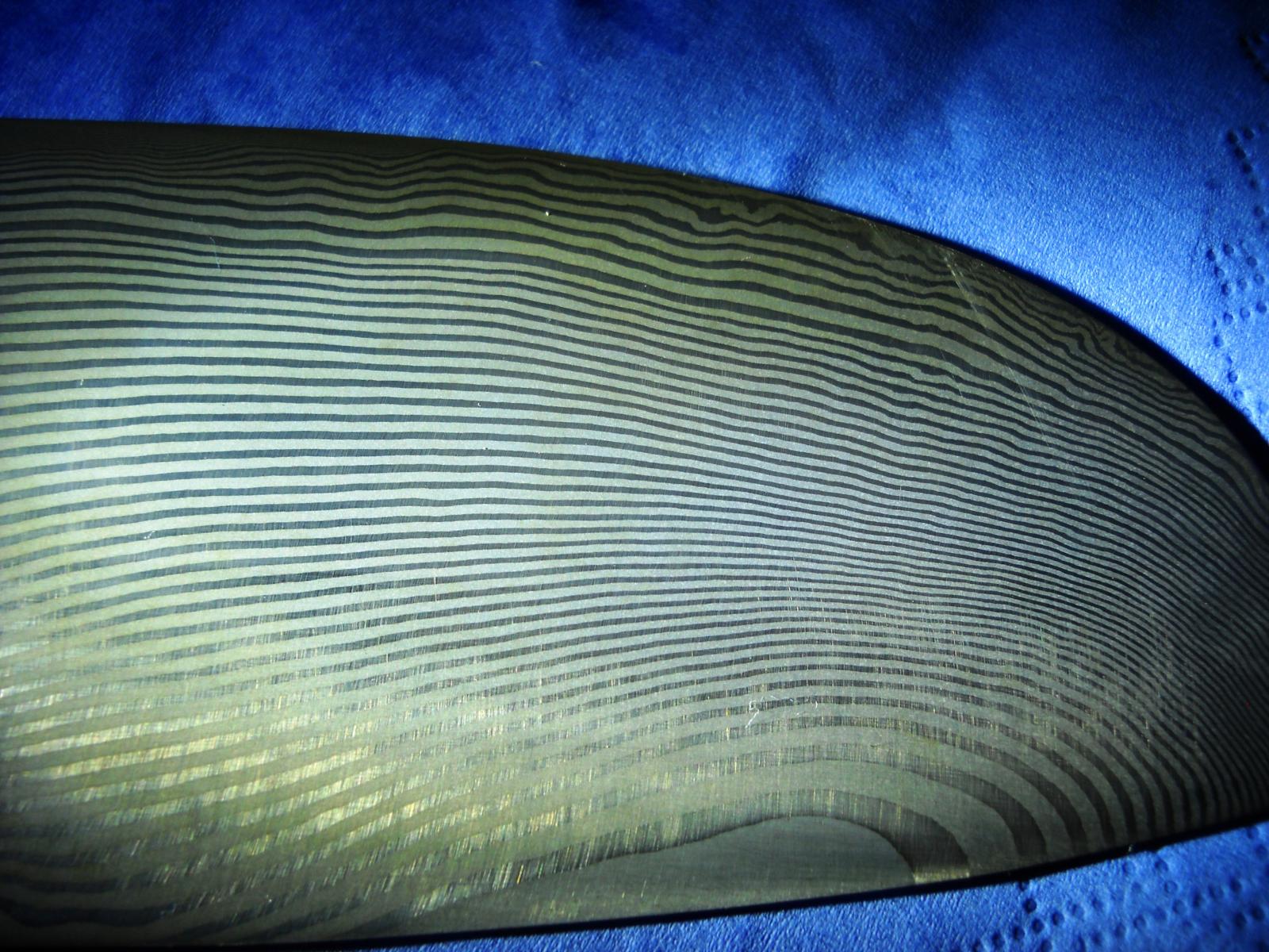

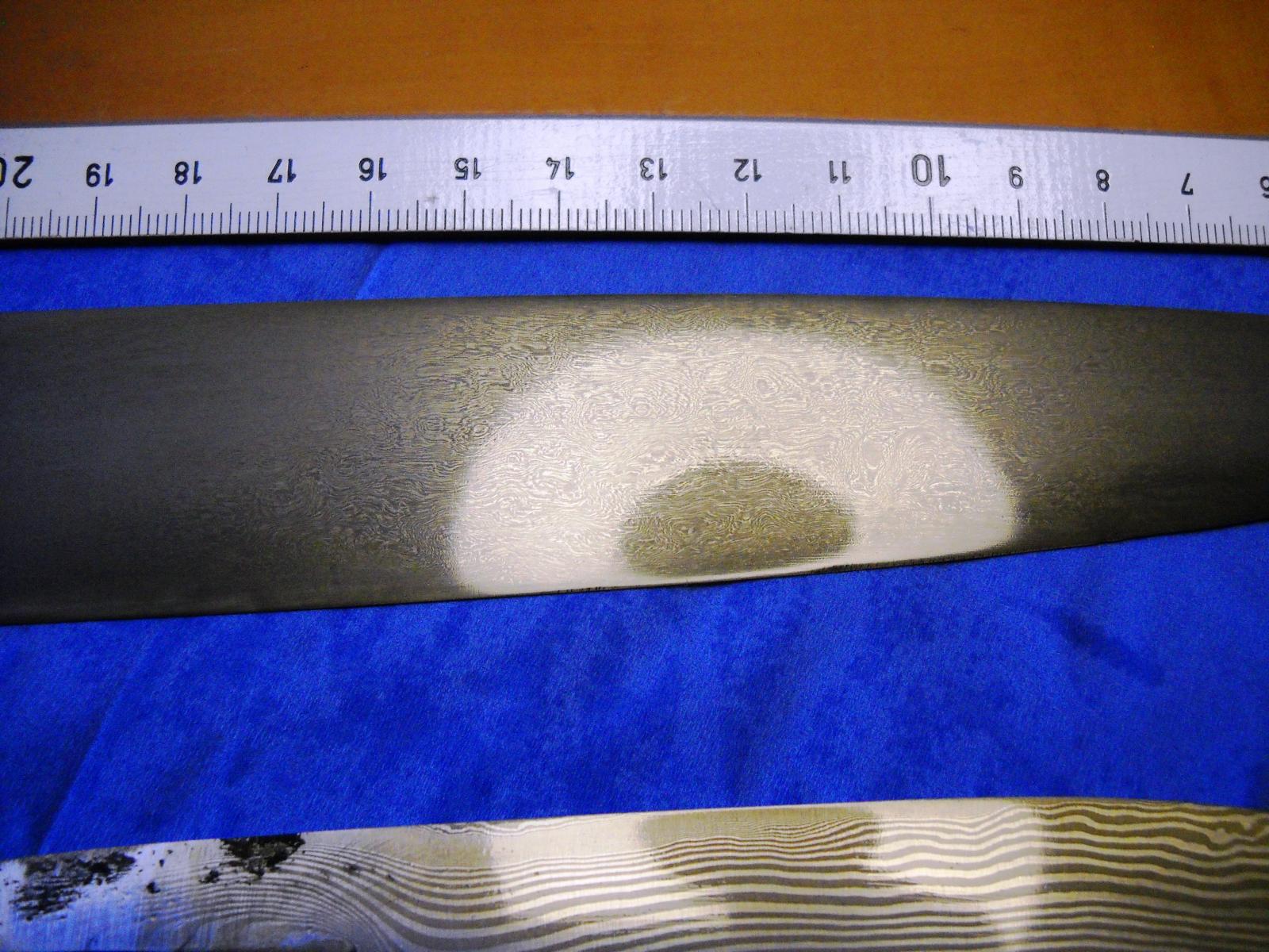

den für mich "schönsten" Wootz habe ich übrigens in letzter Zeit bei Niko Hynninen aus Finnland gesehen

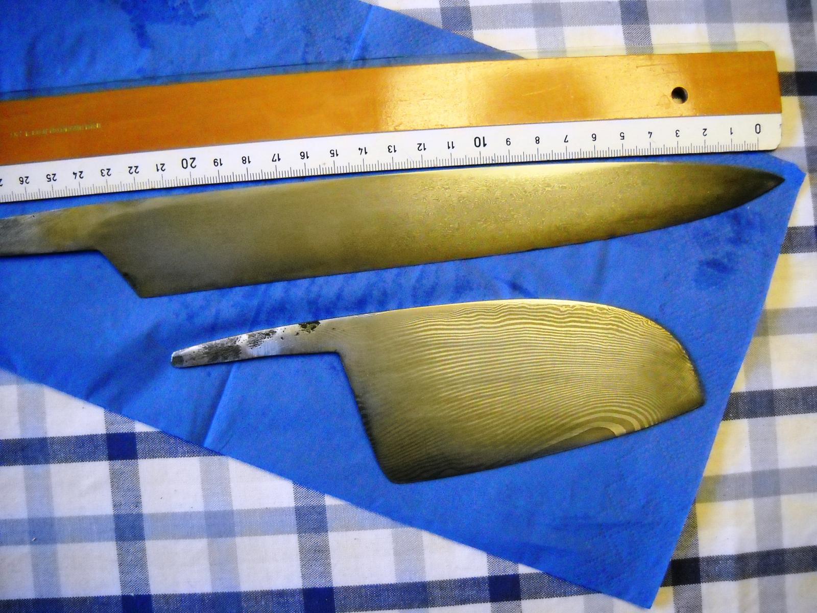

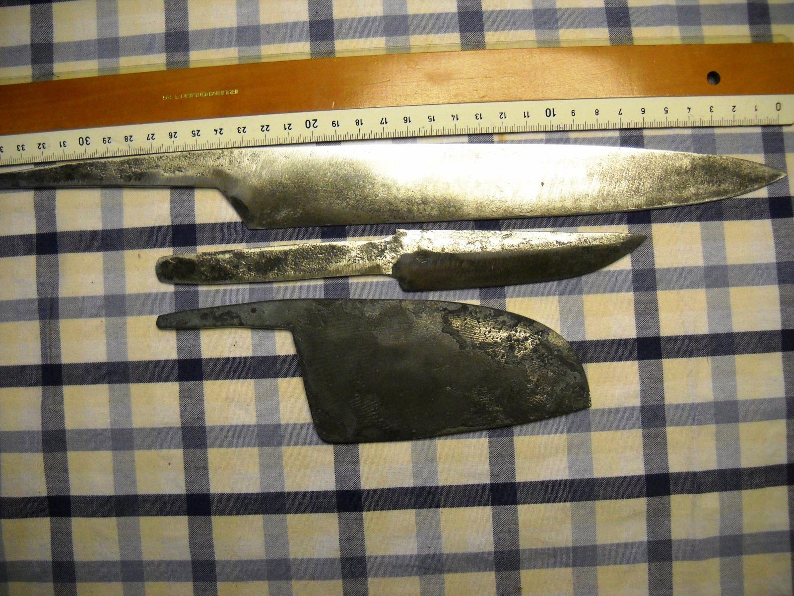

hier mal wieder ein paar Bilder der aktuellen Arbeiten
oben zwei Wootzklingen von Niko, ein längeres Kochmesser, ein kleineres Puukko und darunter ein kleines Gemüsemesser in DSC von Markus
hier die zwei etwas aufpoliert:

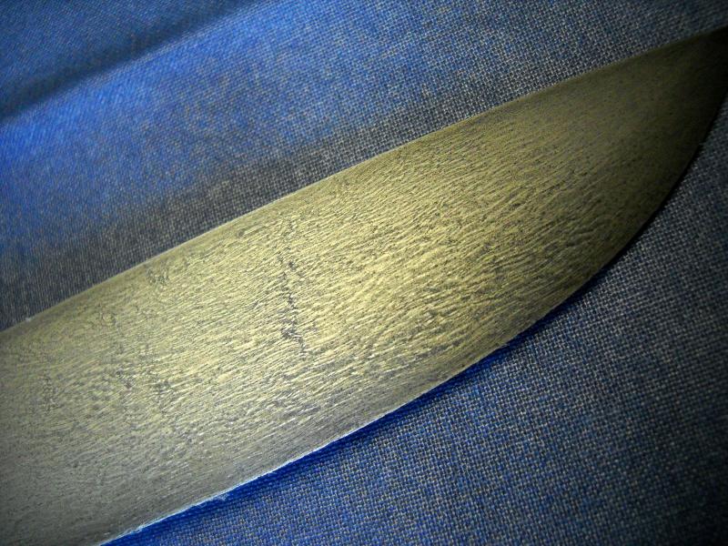

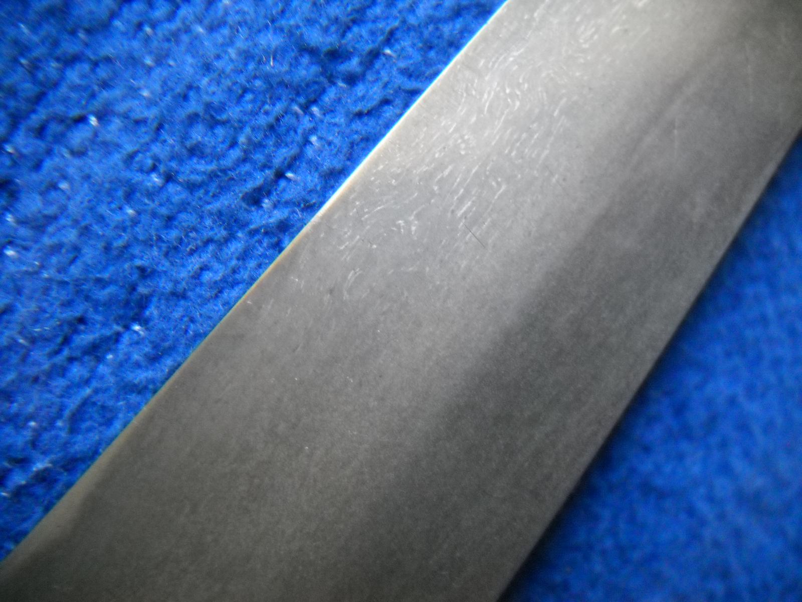

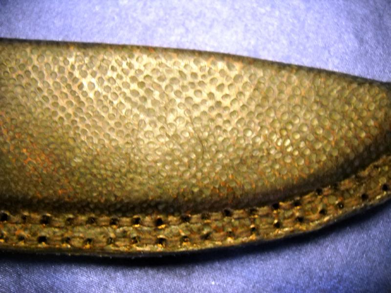

und mal was aus der Nähe um das (typische) Wootzmuster zu zeigen
wie ich finde, ein äußerst gelungenes Muster,
wie es mir bislang (noch!) nicht gelungen ist:
einfach traumhaft, finde ich,
zur Info: die Klingen sind nur bis 600 anpoliert und leicht geölt, zum Härten in Öl vorbereitet

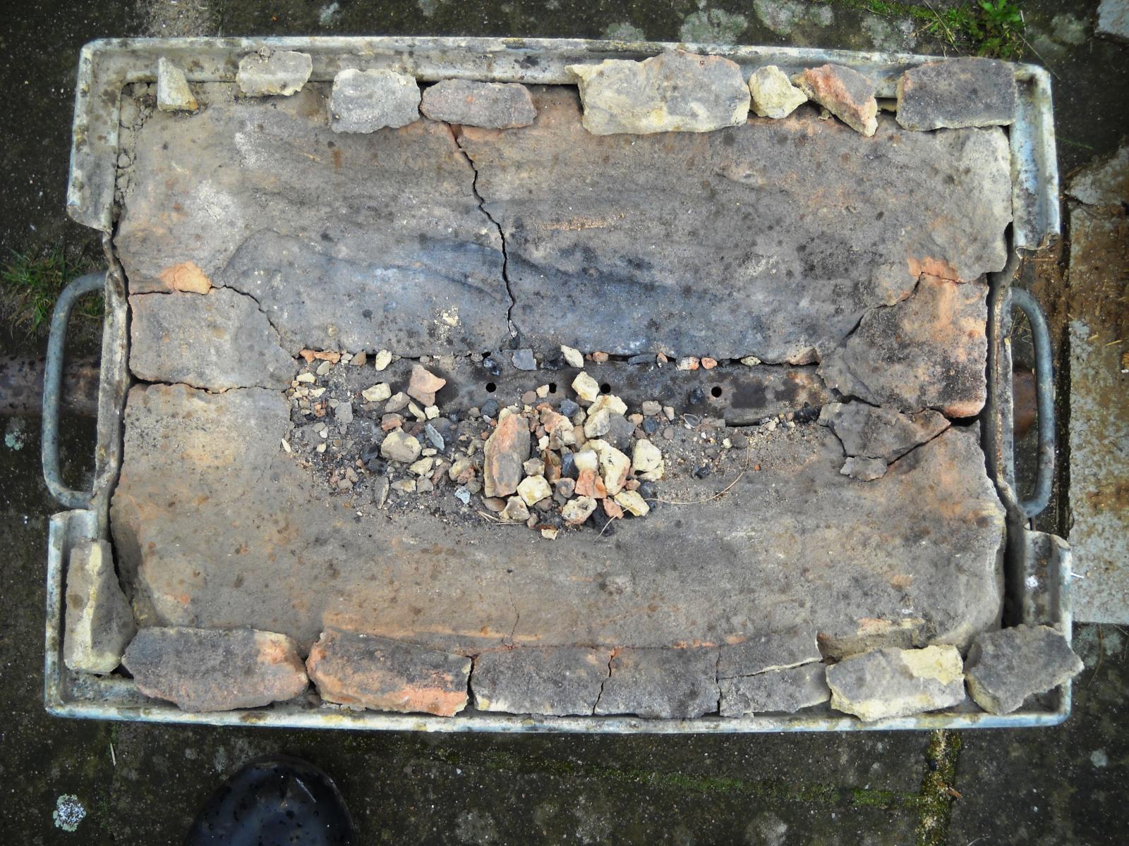

nachdem mein letzter Post einfach "so" nicht gespeichert wurde hier ein neuer Versuch:

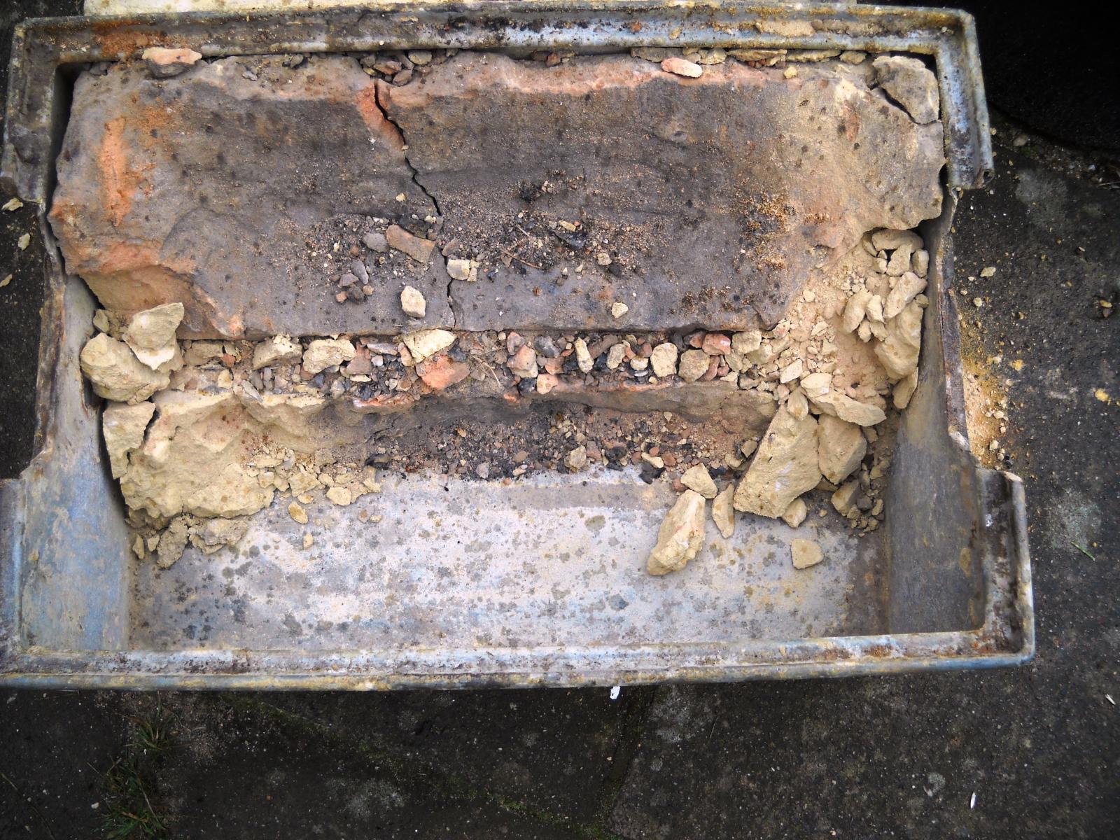

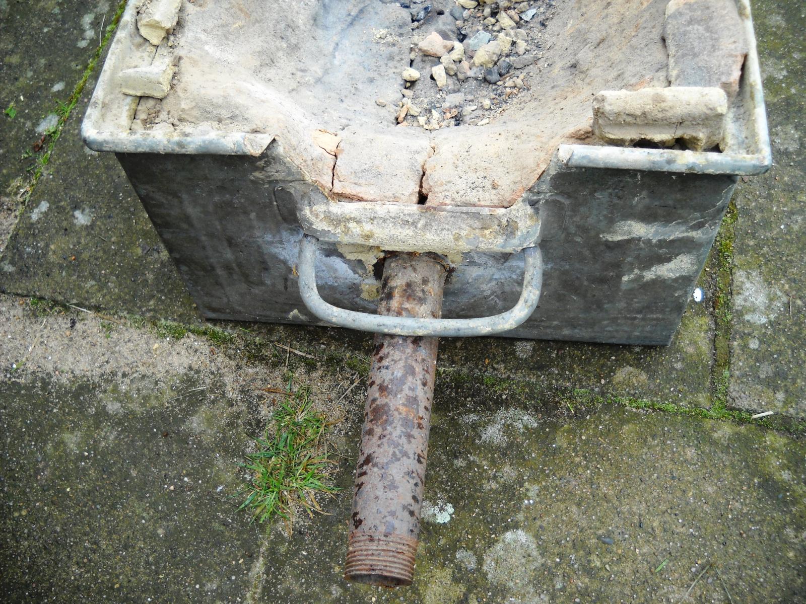

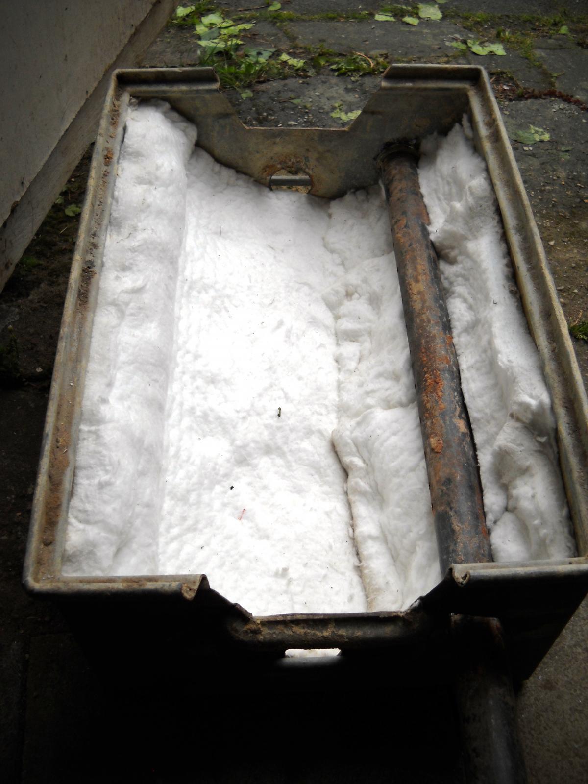

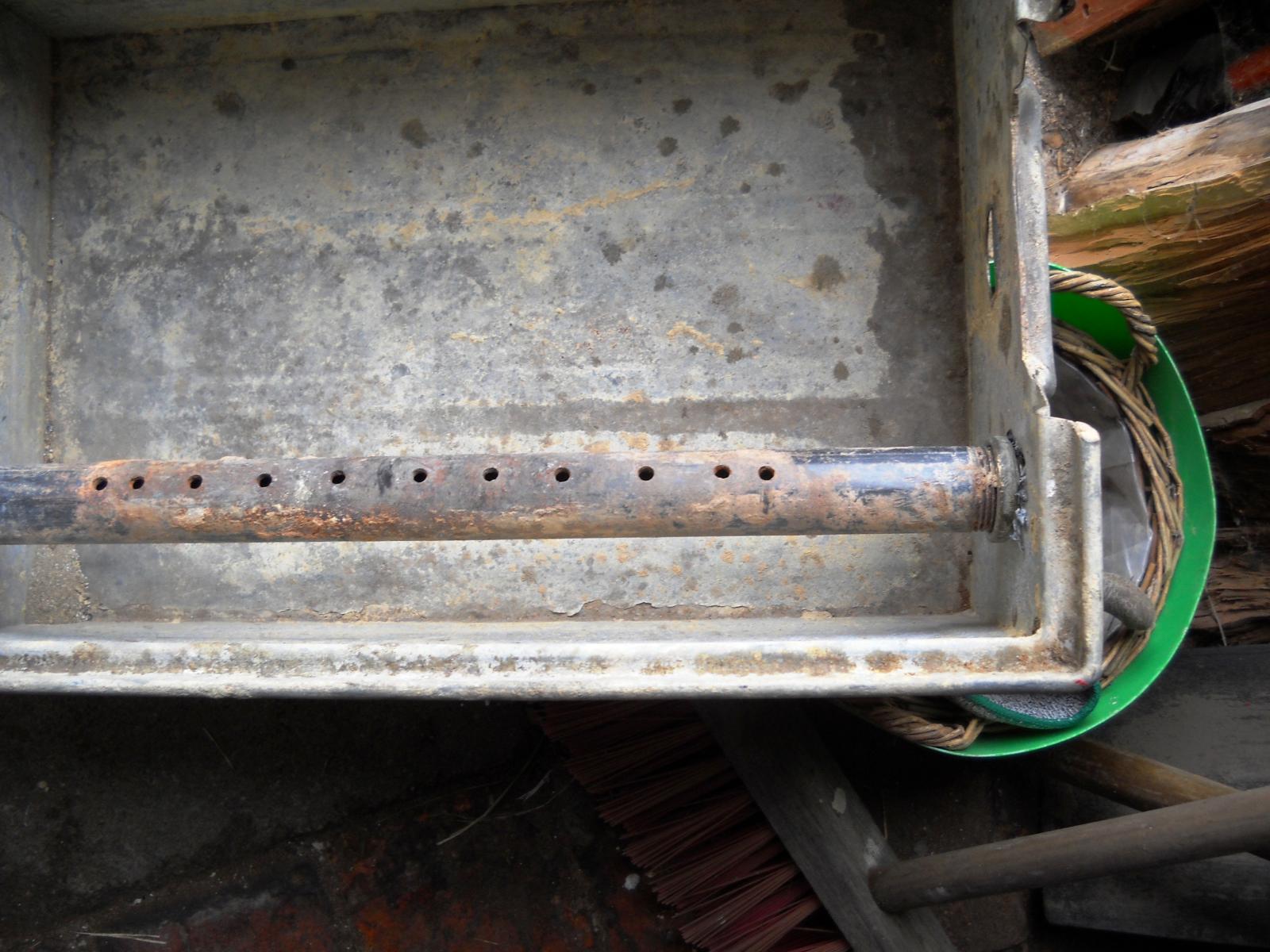

nach dem Härten habe ich zunächst meine alte Lehm-Holzkohleesse renoviert:
der Lehm war brüchig, das Teil einfach zu schwer zum hin und her tragen
also sollte es neu werden - ich schmiede den Wootz lieber im Holzkohlefeuer, denn meine kleine Gasesse wird schnell zu heiss
also. Rohr raus, das war noch nach einer amerikanischen Anleitung gebaut -"washtub forge" und brachte den Wind von unten an die Kohle
und der Lehm musste auch raus
gleich gehts weiter....

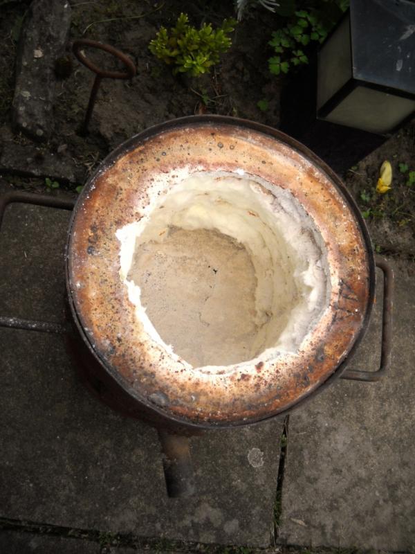

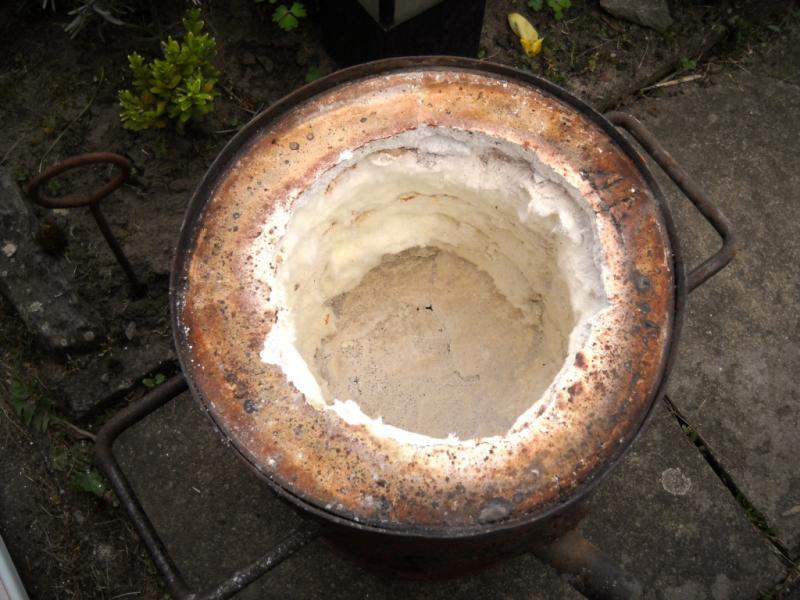

das Rohr wurde weiter oben und mehr zur Seite gesetzt
um den Wind von der Seite und etwas von oben an die Holzkohle zu führen
außerdem musste die Kiste unbedingt leichter werden, also: Füllung mit Keramikwatte:

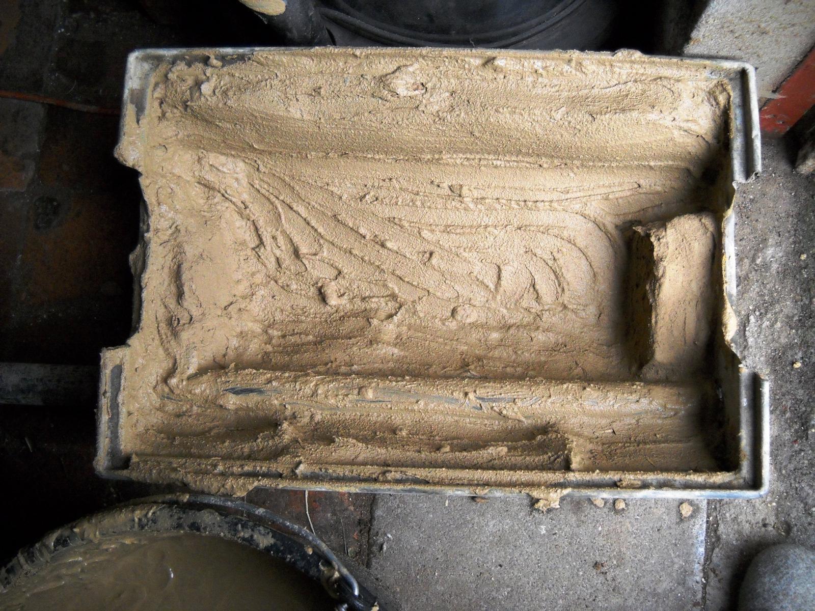

und eine neue abgemagerte Lehmpaste obenauf
die kann bei Bedarf erneuert werden und kostet nix
hier der Lehm der zum recyclen übriggeblieben ist:
über 32 kg wurde das Teil jetzt leichter
jetzt noch warten dass es getrocknet ist, dann geht es mit dem nächsten Projekt weiter

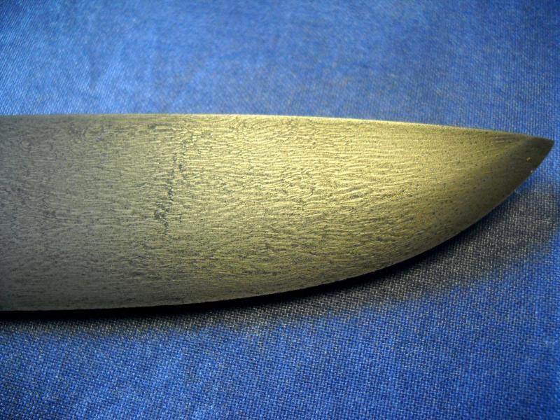

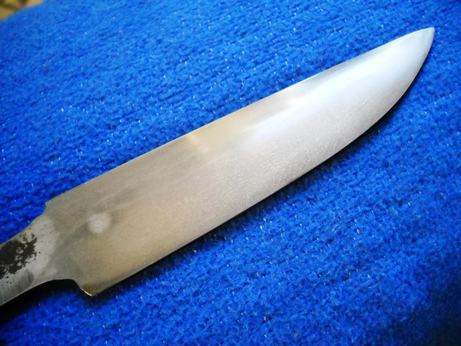

kleinere Wootzklinge für ein Puukko
hier die gehärtete Puukko-klinge:
etwas angeätzt und anpoliert
und die DSC Klinge fürs kleine Gemüsemesser (in warmem Öl gehärtet und anpoliert) wird auch ganz nett:

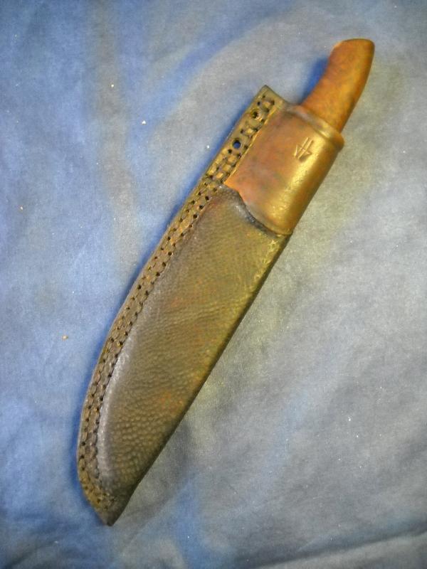

Jokke,
Hello, I am glad to see someone is still making wootz and in it for the long haul. I do not see your signature on some of the blades in post 136... I assume those are your blades and you have shifted something in your process. Nice work , keep it going.
Jan
Hallo, ich bin froh zu sehen, dass noch jemand Wootz und in ihm für die Langstrecke. Ich sehe nicht, Ihre Unterschrift auf einige der Blätter in Post 136 ... Ich nehme an, das sind eure Klingen und Sie etwas in Ihrem Prozess verschoben haben. Gute Arbeit, weiter so gehen.
Jan
naja, sie ist extrem scharf geworden und zudem über 60 HRC hart
die Standzeit ist zudem sehr gut
mal sehen ob ich noch ein besseres Foto finde
