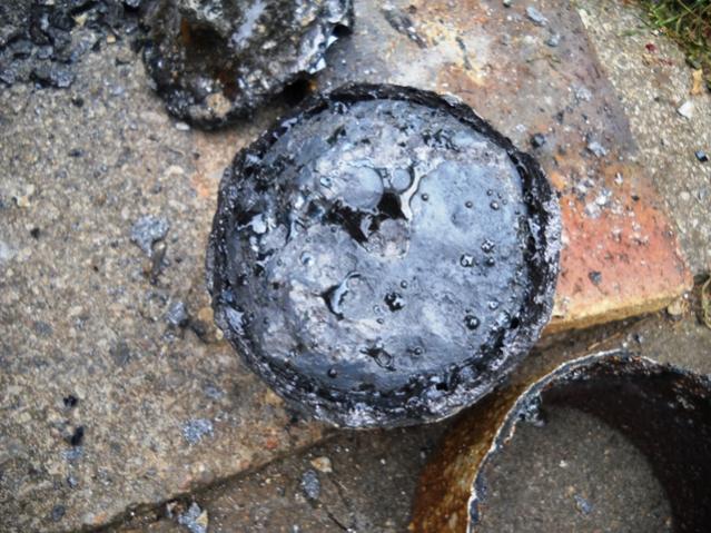

Könige backen, oder Wootzbruzzeln

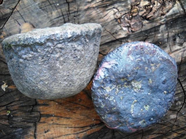

nee, ist zum Haare raufen
das Ding sieht genauso aus wie der erste Versuch, nur etwas größer,
hatte sicherlich mehr Hitze in dem Schmelzofen und dachte, nach etwas über zwei stunden, jetzt müsste es reichen...
denkste...:glgl::glgl::glgl:
brauche unbedingt neue Tiegel
naja die Tage wird aufgeschnitten, anpoliert und angeätzt um zu schauen, wie die Struktur innen aussieht
einschmelzen kann ich ja immer noch...

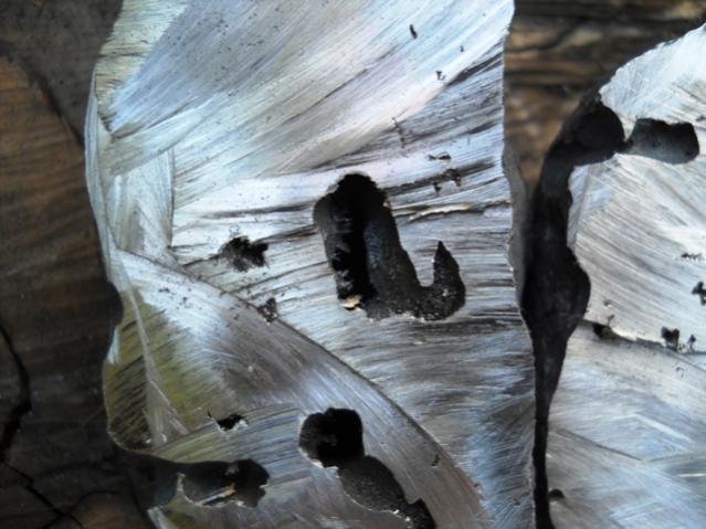

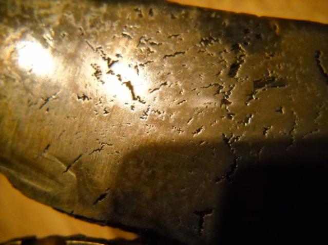

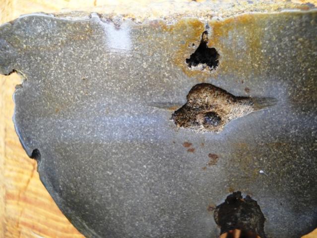

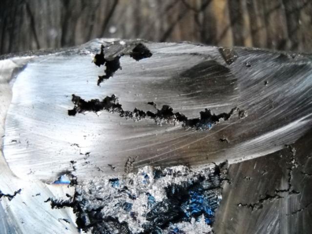

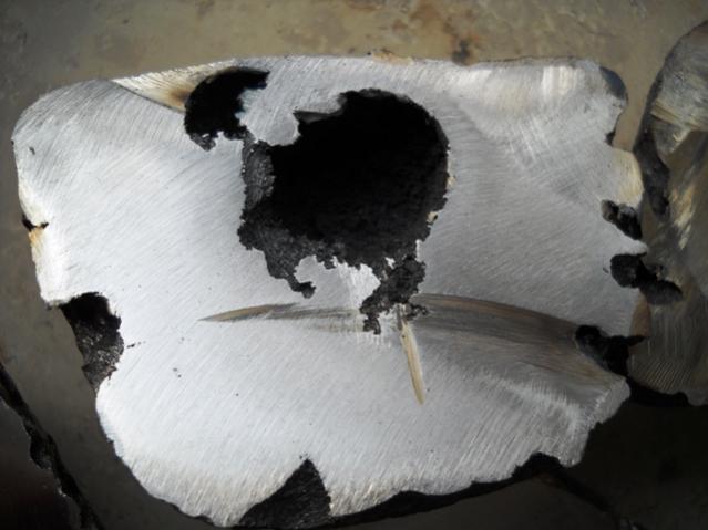

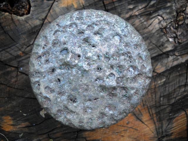

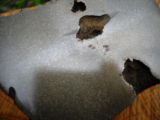

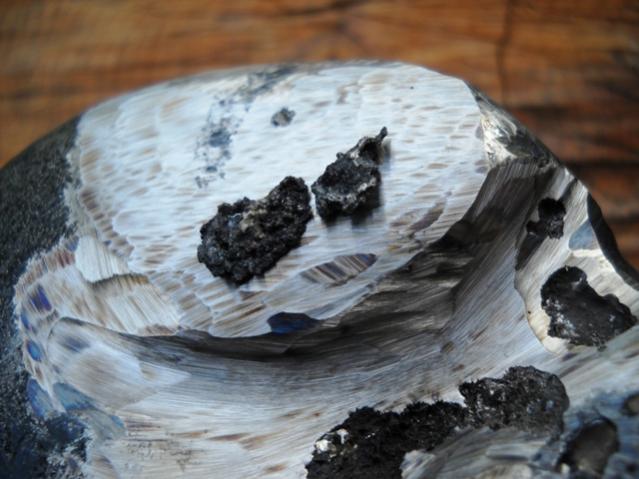

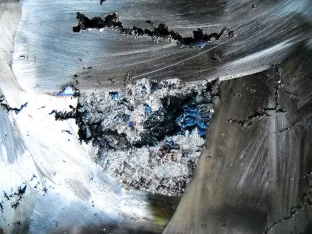

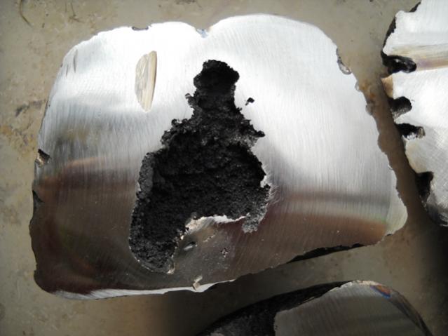

hab nun ein paar Bilder von den missratenen Schmelzen gemacht und die Teile angeätzt um zu sehen, was für eine Struktur entstanden ist...
zuerst die riesen Löcher in beiden Schmelzen, dann geschliffen und danach angeätzt, das letzte Bild zeigt das Ergebnis aus einer Schmelze von Renneisen, das nicht extra mit Kohlenstoff angereichert wurde

So, die drei Proben, die ich von den Klumpen geschnitten habe sind zum Analysieren weggeschickt, zu den Spezialisten von Dörrenberg Edelstahl. Wenn ich die Ergebnisse habe, werden sie gepostet.

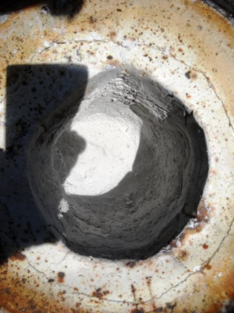

musste zunächst erstmal den Boden des Schmelzofens "renovieren", mit Hochofenreparaturmasse. Es war zu viel Glas und geschmolzene Teile von den Schamottziegeln darin die ich einmal unter einen Tiegel gestellt hatte. Und die neuen sind auch angekommen (Danke an Achim!:super:), so dass es bald weitergeht

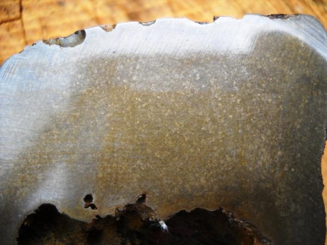

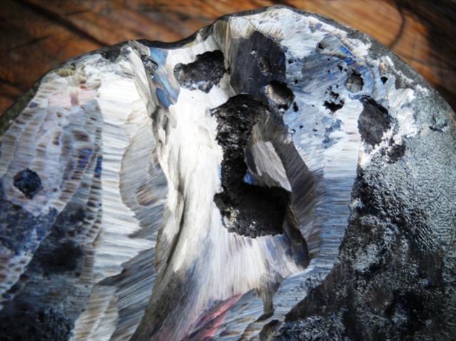

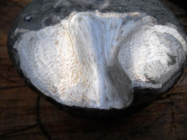

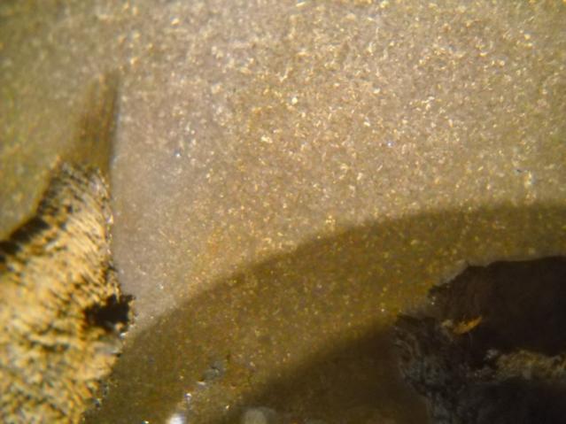

musste knapp 50 gr aus meinem könig schleifen, bis ich ihn soweit sauber hatte, denke, dass ich jetzt noch 1460gr von solidem Material liegen habe
hat durchaus etwas länger gedauert, mit der Schruppscheibe zu arbeiten, bloss um diese 50gr entfernen, das Material ist sehr "dicht" und zäh:
die Krümel auf dem Bild waren in den Löchern, ein Zeichen, dass die Schmelze nicht 100% vollständig war
und das obwohl dieses Chrom-material einen deutlich niedrigeren Schmelzpunkt hat als das mehr klassische Wootz-material.
an diesem Problem muss ich noch weiter arbeiten um den Ofen und den Venturi zu optimieren...

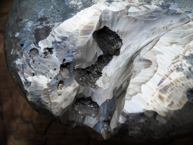

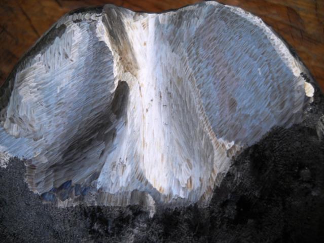

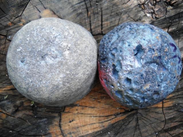

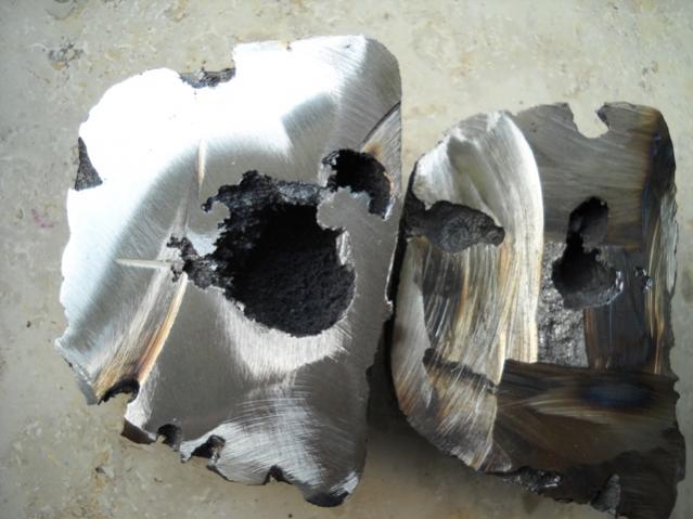

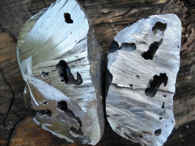

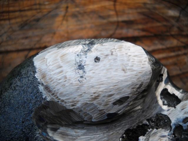

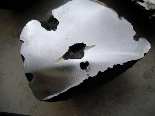

naja, ich hab danach noch zwei Schmelzen laufen lassen, einmal mit Material aus Rennofen, das zweite Mal eine Re-schmelze mit altem Radreifen. Allerdings hab ich den Rost von den geschnittenen Streifen nicht entfernt, so dass dies sicher eine Menge C in der Schmelze gekostet hat.
Die Temperatur war deutlich höher und schließlich für mindestens eine halbe Stunde über 1580°C, das Pyrometer ging bei 1600 auf "tilt",
den ersten (1,2kg) hab ich schnell gekühlt, den zweiten (1,6kg) dann sehr langsam runtergefahren, bis die Flasche leer war...

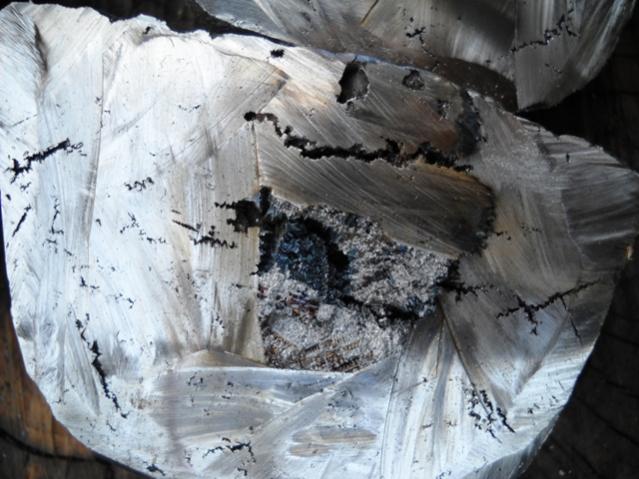

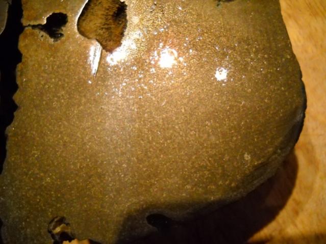

erst sah noch alles gut aus, bis ich die zwei Klopse aufschnitt um mir das Innenleben anzuschauen...
keine Ahnung, an was es liegt, Temperatur, Glas, an den Ton-Graphit-Tiegeln ...
es ist um aus der Haut zu fahren

Sicher nicht an den Tiegeln. Ich (und ein halbes Dutzend Andere) mache damit seit Jahren Schmelze um Schmelze und habe nur dann Blasen, wenn ich frisches Renneisen drin hab und nicht lange genug stoche.
moin, hab zwar nich so die Ahnung vom wootzeln aber ich könnte mir denken wenn z.B ein bestimmtes Metall zu hoch erhitzt wird es irgendwann auch anfängt zu sieden und dann zu blubbern ....womit solche Einschlüsse enstehen könnten ....
die Blasen im 1.König sehen aus als scheinen diese vom Tiegelboden her entstanden zu sein um sich den Weg nach oben durch den König zu bahnen ...Ich weiss leider nicht womit und in welcher Art und weise du deine Tiegel befüllst (grobe Stücke ,nur feines Pulver ,beides usw. ) aber es wäre bestimmt gut beim befüllen darauf zu achten das der Tiegel von unten an lückenlos ausgefüllt und am besten noch leicht mit z.B Reineisen-Pulver oder Alternativen verdichtet ist ... (von der Sache her: Pulver unten und dann erst die grobe Stücke oben drauf dann ausfüllen und verdichten )
die Risse im 2. König sehen fast so aus als seien sie durch unregelmässige Abkühlung oder Verbrannten und brüchig gewordenen Stahl enstanden (auch wenns enn Schmelzstahl is) ....auch die Kristallige Struktur im Innern der Risse/Blasen erinnert mich an den einen oder anderen verbrannten Rohling der mir in meiner Anfangszeit als "Schmied" schon über den weg gelaufen ist:hmpf: -->>>was mich Schlussfolgern lässt das irgendwo im Schmelzer wohl zuviel Sauerstoff im Spiele ist :)
(zu beachten wäre auch noch das : wenn Rost in der Schmelzmischung vor dem Schmelzen im Spiel ist -> dieser natürlich gebundenen Sauerstoff enthält der sich beim Schmelzen dann wieder vom Eisen trennt und wenn dieser eben nicht entweichen kann wohl Blasen bilden könnte oder Zundert... usw.)
Versuch z.B mal ohne Rost:confused: oder einfach deine Sauerstoffdruck/Gasgemisch besser auszugleichen und schaff eher eine "Brutkammer" als einen "Kochsieder" für deinen Wootz...
und dann: immer mit der Ruhe
Villeicht hilft dir das ja weiter ...
gruss Oliver und viel Erfolg
Eisen siedet bei 2860° C. Auch wenn der Siedepunkt durch den Kohlenstoff absinken wird, werden wir bei den hier erreichten 1650° C davon weit entfernt sein.
Braucht man nicht, denn wenn alles flüssig ist, dann sinken die schwereren Bestandteile sowieso nach unten. Ich habe ebenso gute Erfahrungen mit Füllungen, bei denen das Glas unten und das Eisen oben ist wie umgekehrt. Eher vielleicht sogar bessere mit dem Glas unten. weil es beim Aufsteigen manche Verunreinigungen, auch Eisenoxid, mitnimmt.
Durch zu schnelle Abkühlung ist möglich. Durch Verbrennen geht nicht, denn die Risse sind im inneren des massiven Blocks und da kann kein Sauerstoff hinzutreten. zudem ist der Block in einem Graphit-Tiegel und der Kohlenstoff würde den Sauerstoff schneller vernichten, als er den Stahl, der zudem unter einer Glasschicht sitzt, erreichen kann.
...zu beachten wäre auch noch das : wenn Rost in der Schmelzmischung vor dem Schmelzen im Spiel ist -> dieser natürlich gebundenen Sauerstoff enthält der sich beim Schmelzen dann wieder vom Eisen trennt und wenn dieser eben nicht entweichen kann wohl Blasen bilden könnte oder Zundert... usw.
Kann nicht sein, weil der Sauerstoff entweder durch den Kohlenstoff des Tiegels oder den zum Legieren zugefügten Kohlenstoff oder durch den schon im Stahl enthaltenen Kohlenstoff zu COx verbrannt wird.
Da hat man bei den Temperaturen kaum eine Wahl. Viel rumstellen kann man nicht, weil so viel Leistung gefragt ist, wie die Brenner gerade mal so hergeben. Das ist kein Schmiedefeuer, Stahl schmelzen ist eine ganz andere Nummer als Stahl schmieden. Zudem arbeite ich ja mit dem gleichen Brenner und den gleichen Tiegeln und habe die Probleme nicht.
Im Prinzip bist Du dennoch auf dem richtigen Denkweg. Das Problem sind häufig eben die Gasblasen, die aus dem Abbau des Sauerstoffes resultieren. um die los zu werden, muss man lange und hoch heizen.
Übrigens haben wir vor ein paar Jahren auch mal Direktreduktionen im Tiegel gemacht, mit Eisenerz und ...... Austernschalen. Da war so viel C drin, dass wir nachher nur Gusseisen hatten.

Sicher kann auch die Schlacke damit zu tun haben. Die schmilzt allerdings wesentlich früher und ist wesentlich leichter als der Stahl und treibt somit auf. An den Tiegelwänden bleibt da nix haften. Das Problem ist, dass es eben wegen der manchmal zum Teil sehr kleiner Partikel im Renneisen längere Zeit brauchen kann, bis alles aufgetrieben ist. Daher schmelze ich Renneisen oft zwei mal und habe dann eigentlich keine Probleme mehr.
moin nochma,
Jo Achim ,da hast du allerdings Recht mit deinen Argumenten..;)
Gut das der Stahl jezzt kochen würde hätte ich auch nicht erwartet aber wie es bei Legierungen bekannt ist verändern Zuschläge ja auch die Schmelz/Siedetemperaturen .
(Es heisst ja auch das Chrom / Vanadium z.B erst ab 1907°C / 1910°C schmilzt und diese Temperatur im Schmelzer aber wohl garnicht erreicht wird ? )
Worauf ich schliessen würde das auch Die im Schmelzer entstehende Eisenlegierung einen weitaus niedrigeren Siedepunkt hätte als Reineisen.
Naja... Leztenendes Sind ja Blasen in der Schmelze vorhanden die auf Gaseinschlüsse zurückführen.Aber woher kommt das Gas ?
Aus dem Stahl / bzw. der Mischung oder aus dem Tiegel ?
Zum Rost nochma :
der Sauerstoff wird also irgendwie mit C gebunden ...was passiert dann mit dem gebundenen Kristallwasser das im Rost (FeIIo+FeIIIo3+H2o) vorhanden ist .
Wenns einfach verpufft wäre das dann ja auch ausgeschlossen...
:argw:Es wird es wohl an ungenügender Hitze liegen die zu progressiv auf den Tiegel einwirkt Zwar zum Anschmelzen reicht aber nicht richtig die gesamte Schmelze umwärmt und verflüssigt so das die Gase dann irgendwann auch entweichen können ...
Oder : zu schnelles Hochheizen so das Lufteinschlüsse enstehen z.B wenn zuerst das Pulver Schmilzt anstatt der grosser Brocken und dann nicht die erforderliche End-Temperatur erreicht wird alles in sich verlaufen zu lassen .
Schon nicht so leicht das mit dem Könige backen :)
Auf jeden Fall--> nicht aufgeben !
Ps: ansonnsten versuch doch mal nen Kleineren Tiegel ..:rolleyes: wenns dann klappt weisst du ja worann es liegt ..
gruss oliver
ein möglicher Grund bei der benutzten Rennofencharge aus Oolith könnte sein, dass die Analyse, die Dörrenberg-Edelstahl für mich machte :)super:) gezeigt hat, dass der Kram über 0,28%Schwefel und 0,24 Phosphor enthält und auch sonst siliziumreich 0,38% zu sein scheint, hab nur einen kurzen , telefonischen Kontakt gehabt und werde die genauen Ergebnisse hier posten -
außerdem werde ich noch einen Vergleichsprozess starten, mit anderen Tiegeln. Evtl bekomme ich noch einen Si-karbid-Tiegel zugeschickt, bei dem Ausgasungen kein Problem darstellen dürften,
mal sehen,
im Moment bin ich eher noch enttäuscht,
will aber den Chromkönig am Wochenende aufschneiden um reinzuschauen...
So, die Analysen der Klumpen aus #97ff durch Dörrenberg Edelstahl liegen mir nun vor, s.o. da hab ich die Werte bereits verbessert.
Also, das Oolithmaterial hat (aufgerundet)
C 1,27 % deutlich mehr als ich erwartet hatte
Si 0,39
Mn 0,01
P 0,242 !!
S 0,282 !!
Cr 0,03
Ni 0,07
Mo 0,01
V 0,01
Co 0,02
Nb 0,003
Cu 0,02
ein N von 1,132 wurde als Fehlmessung gesehen
die erste Fehlschmelze hat folgende Ergebnisse produziert.
anstatt der erwarteten 1,8% C:
C 0,826 %
Si 0,23
Mn 0,06
P 0,015
S 0,016
Cr 0,08
W 0,00
Mo 0,01
V 0,02
Ni 0,05
Co 0,02
Nb 0,001
Ti 0,002
Cu 0,04
Al 0,001
N 0,020
gerade mal so hypereutectoid-
also ganz deutlich unter dem erwarteten C-Ergebnis von 1,8%
kann ich mir nur durch die inkomplette Schmelze erklären
es war ja noch Graphitpulver in den Cavernen, beim Aufschneiden
die zweite Fehlschmelze hatte folgendes, ähnliches Ergebnis:
C 0,956 %
si 0,23
Mn 0,20
P 0,017
S 0,017
Cr 0,38
W 0,04
Mo 0,04
V 0,01
Ni 0,24
Co 0,01
Nb 0,001
Cu 0,10
N 0,014
also auch deutlich unter dem erwartetem C - Ergebnis von 1,5-1,8%,
die Schmelze lief also nicht lange genug um alles C-Material im Stahl aufzunehmen.
Bei der nächsten Re-Schmelze wird es hoffentlich besser....
