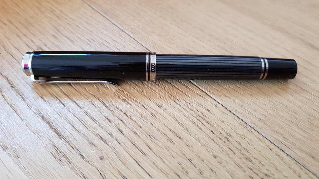

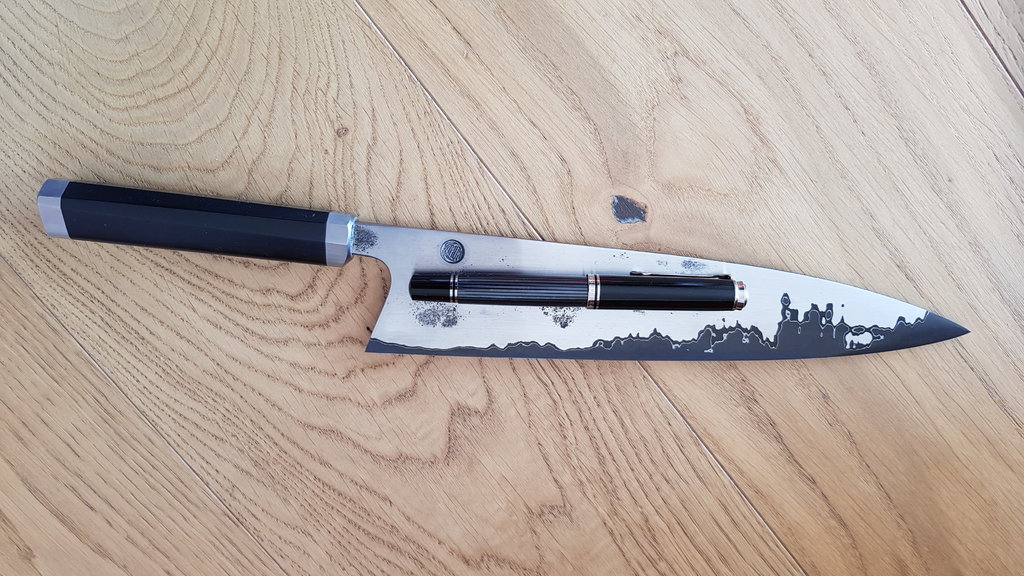

Pelikan ist zumindest richtig - ein Souverän M805 Stresemann ist es geworden.
Und weil das ja ein Messerforum ist:

@WISCHI Schick ohne Schnick Schnack....würde bei meiner Sauklaue auch nicht helfen...
Wenn du das Kamon mal loswerden möchtest......sollten wir mal reden..

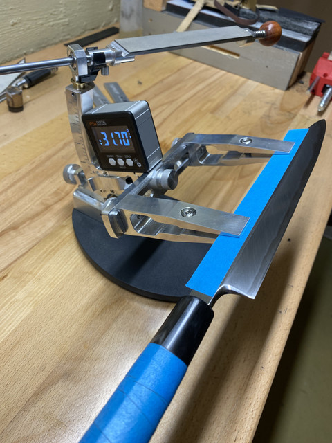

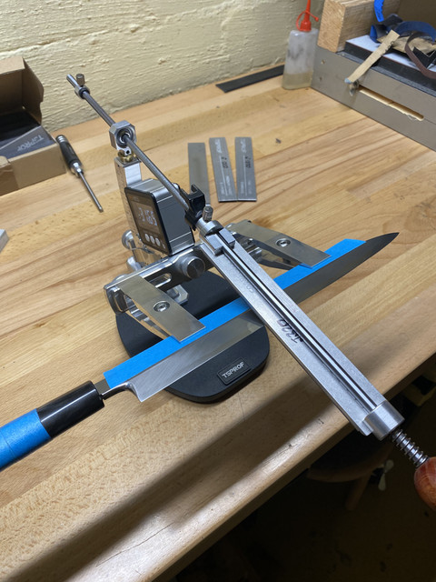

Warum der Horl bei einem einseitigen Messer besser funktionieren soll, als EP u.ä. ist mir nicht klar. Das Problem, das beide haben, ist, dass man die Rückseite des Messers nicht durch flaches Auflegen der Klinge auf dem Stein abziehen kann. Hier müsste dann ein Bankstein zum Einsatz kommen.
Mit dem TS Prof ging das Anlegen einer Microfase gut: Zunächst bis Shapton 12 K nur auf der einen Seite schleifen. Dann das Messer ausspannen und auf einem Shapton 12 K Bankstein flach aufgelegt abziehen.
Das sieht auch idiotensicher aus. Was ist das, wie kompliziert ist es wirklich, wie gut funktioniert es und was kostet es? :p:
