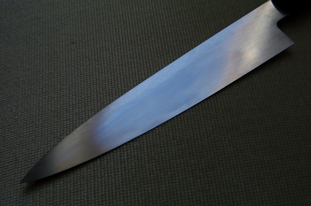

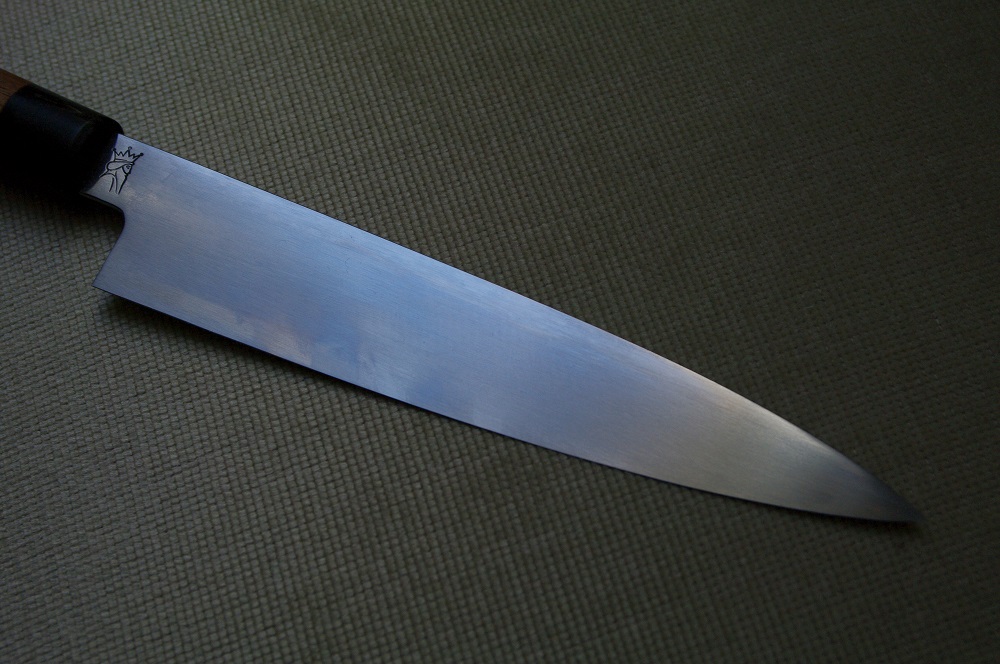

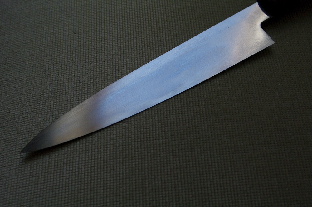

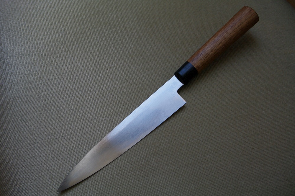

Also mein Messer ist gestern angekommen.
Heute habe ich es geschärft- Schneidwinkel um 36°- also ein Universalmesser daraus „gemacht“.
Dabei ist mirs aufgefallen, dass man mit einer Schärfhilfe eine perfekte Schneidfase bekommt.
Es gibt keine S-artigkeit der Schneide, keine Risse und keine Scharten.
Was ich noch dazu sagen möchte, Jannis wird langsam immer besser, so gut gemachte Schleifarbeit sehe ich bei uns kaum.
Klingenrücken und… sind abgerundet.
Die Klingenoberfläche habe ich noch nicht auf einem Stein gesäubert, daher kann ich nicht so genau sagen, ob Vorfinish perfekt ist.
Als Werkzeug (noch nur zu Hause) funktioniert das Ding super.
Schneidhaltigkeit- die habe ich nicht getestet, für zuhause schärfe ich meine Messer nur 1 mal für „immer und ewig“.
Was Schärfe angeht- ist sicher etwas schwieriger als Kugellager zu schärfen, dennoch ich bekomme jede Schärfe hin, die ich möchte.
Bilder:

Hi Dimm, vielen Dank für die Bilder und schön, dass du zufrieden bist:)
Das ist übrigens das neue Finish, welches künftig der Standard bei der Serie wird!
Gruß Jannis
