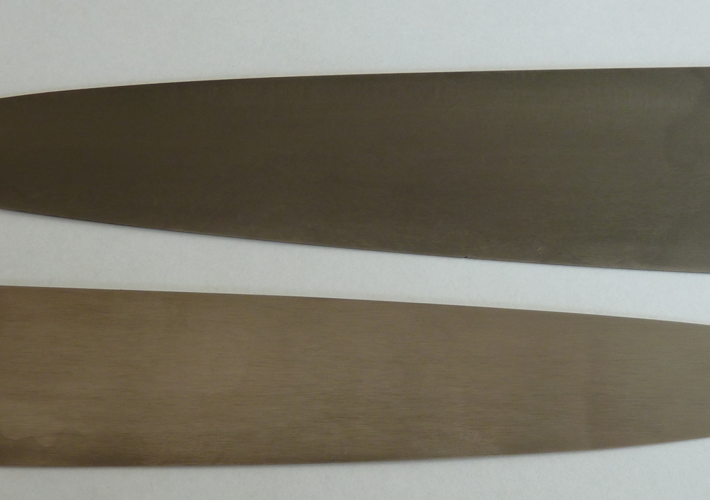

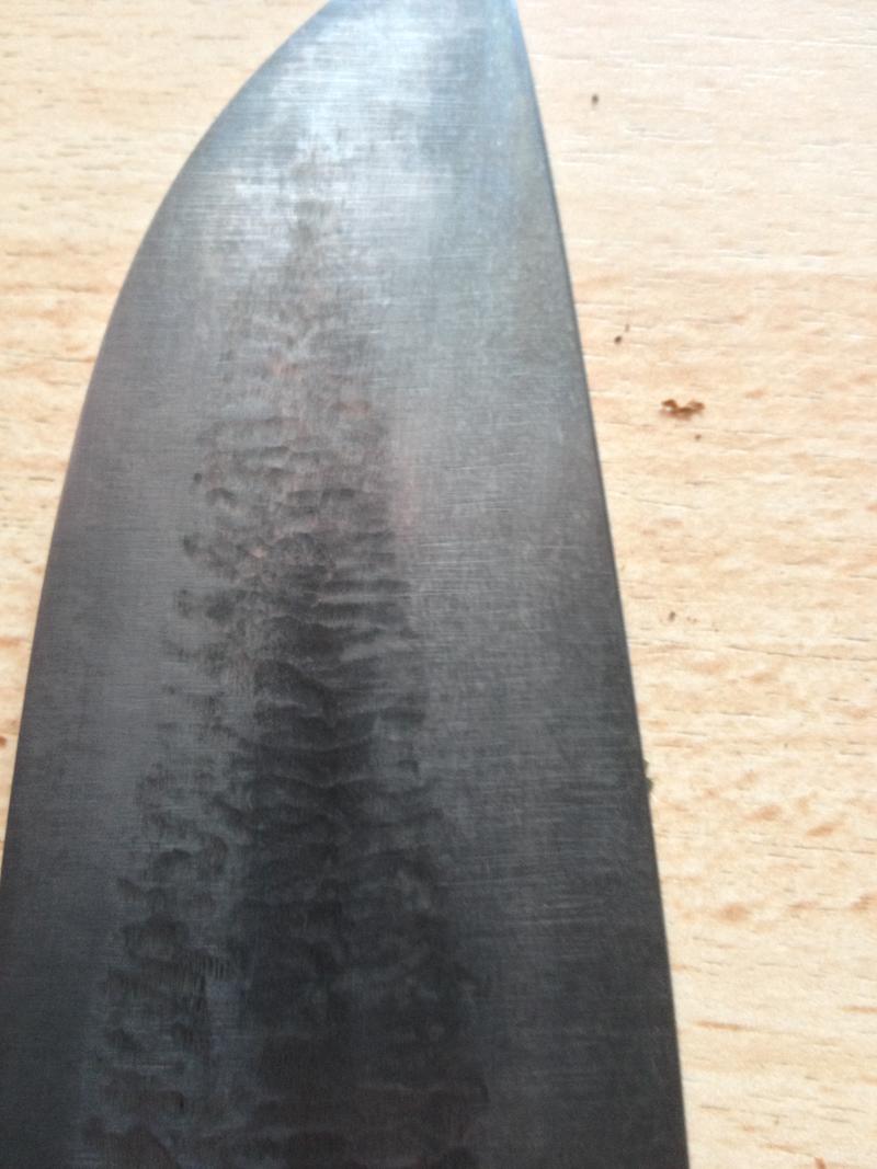

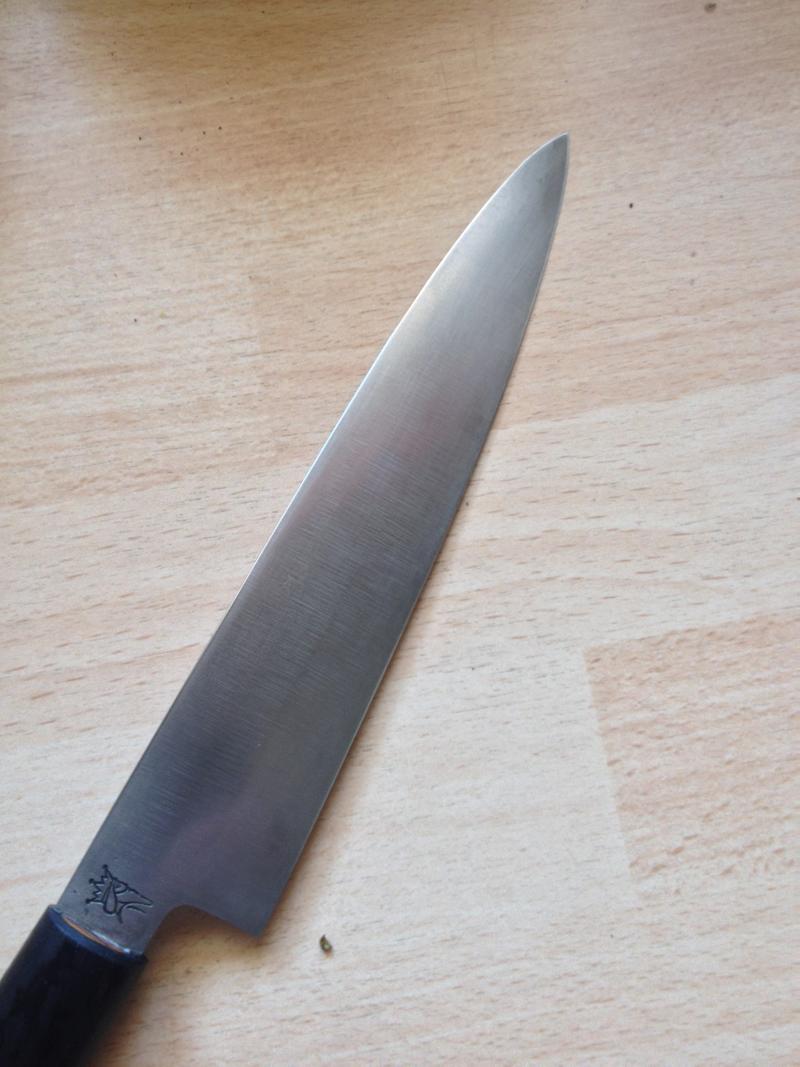

erstmal zur Patina. Der 1.2442 bildet beim Härten von Natur aus eine Art Härtelinie. Das wurde hier im Forum schon mehrfach diskutiert. Es scheint keine herkömmliche Härtelinie zu sein, also eine Trennlinie zwischen perlitischen und martensitischen Gefüge. Denn auch der Teil hinter der "Härtelinie" hat eine hohe Härte. Evtl. könnte es sich um einen Bereich mit einem höheren Gehalt an Zwischenstufengefüge (Bainit) handeln? Das ist aber nur eine Theorie meinerseits. Sehr schön sieht man das an diesem Messer:
http://www.xerxes-knives.de/160.html
Wie gesagt, die Klinge wurde ohne Lehmmantel gehärtet und ist auch vollständig durchgehärtet. Allerdings verläuft die Härtelinie nicht immer so regelmäßig wie bei diesem Beispielmesser. Je nach Klingenquerschnitt /-geometrie verläuft die "Härtelinie" unterschiedlich und teilweise recht wild.
Nun reagieren die unterschiedlichen Gefügearten auch unterschiedlich beim Patinieren. Mit entsprechenden Zwischenpolituren lässt sich zwar eine ziemlich gleichmäßige Patina erzeugen aber bei entsprechenden Lichteinfall wird man immer einen leichten Unterschied in der Farbe der Patina feststellen können.
Ich habe ein Bild mit einer patinierten und einer "normal" geschliffenen Klinge angehängt. Bitte keine Kommentare zum Finish etc. Das Bild soll lediglich helfen die Intensität bzw. Färbung der Patina abschätzen zu können. Bis jetzt kann ich sagen, dass die Patina relativ stabil ist. Beim Schneiden von säurehaltigen Lebensmitteln gibt es nur minimale Verfärbungen. Kaum wahrnehmbar. Aber ich kann momentan keine Aussage dazu machen, wie sich die Patina auf lange Sicht verhält.
Außerdem hab ich die aktuelle Preisliste angehängt. Viel Spaß beim Stöbern;-)
Gruß Jannis
das es zu leichten Reaktionen kommt sehe ich als unvermeidbar und das würde mich auch nicht weiter stören, solange man erkennen kann, dass eine gewollte Patina auf die Klinge aufgebracht wurde. ;) Abgesehen davon, dass mir eine matte und dunkle Klinge sehr gefällt, sind ja auch die funktionellen Aspekte einer Vorpatinierung nicht ausser acht zu lassen.
Für mich ist die Sache klar, Patina gibt es sowieso, dann lieber eine solide und gleichmässige als "Grundierung" von Anfang an! Danke für das Vergleichsbild und die gebotene Möglichkeit eine Patina wählen zu können! :super:
Gruß, güNef

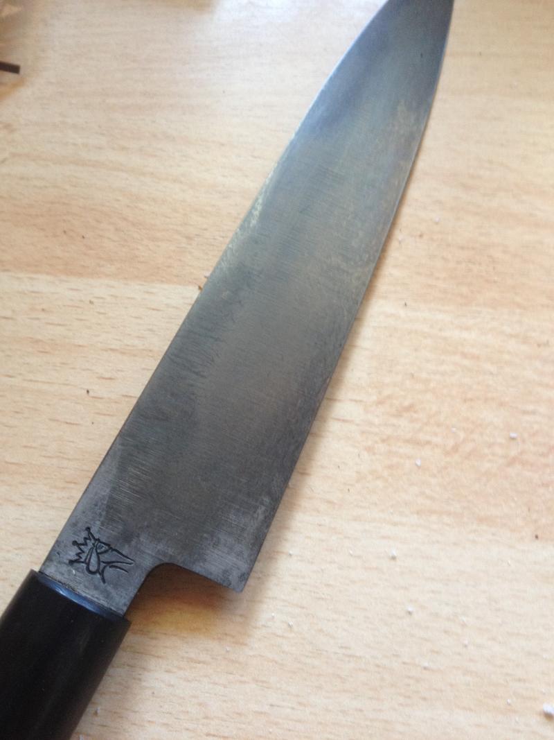

Hier mal ein paar schnelle Fotos zum Thema Patina auf dem 1.2442:
So sah das Messer nach ca. 1 monatiger Benütztung aus, mit natürlich entstandener Patina

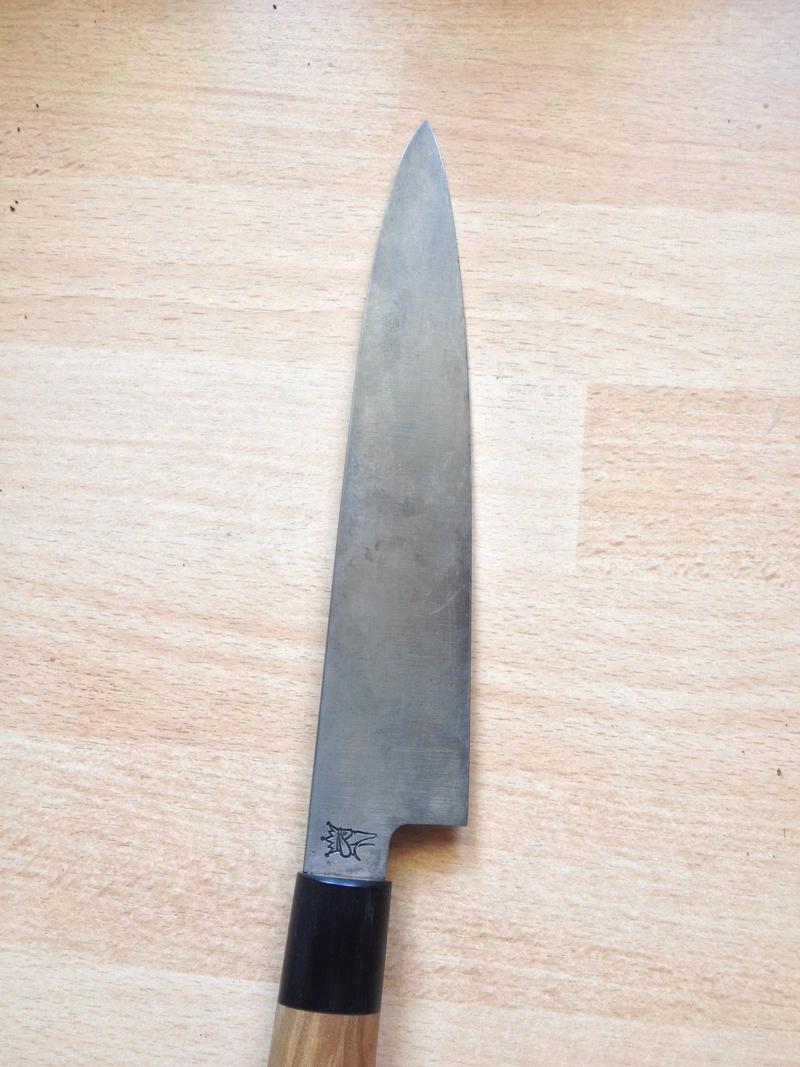

Mittels 1500`er MicroMesh wieder halbwegs blank gemacht

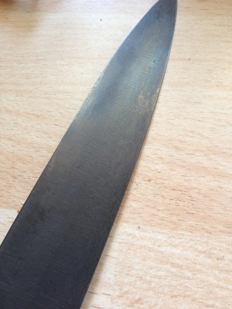

5 Std. Espressobad
1 Woche im Einsatz incl. über Nacht, der Feierlaune sei Dank, dreckig neben dem Aufgeschnittenen Medium Lammkaree liegen lassen.... (Voll mit Blut....).
Wohlgemerkt handelt es sich nur um einen grob vorgeschliffenen Prototypen, das Finish hat also nix mit den Serienmessern zu tun, und die Patina ließe sich natürlich noch viel besser aufbringen, keine Frage.
Aber man sieht deutlich das es zu keien nennenswerten Reaktionen mehr kommt.

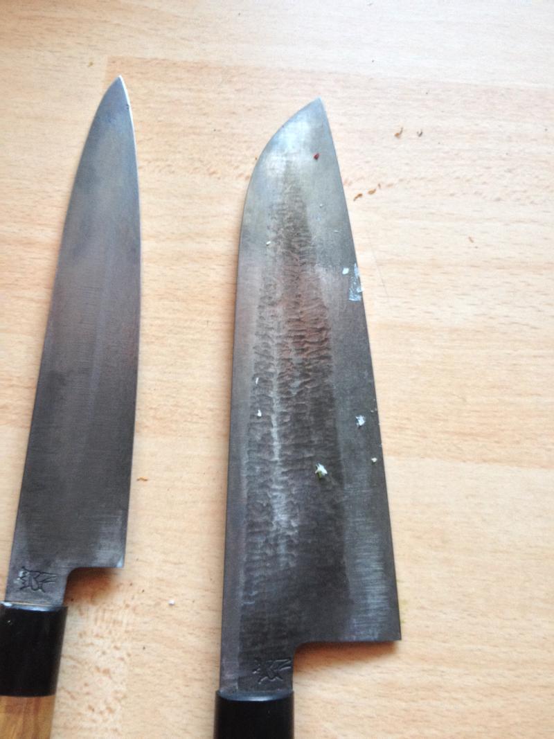

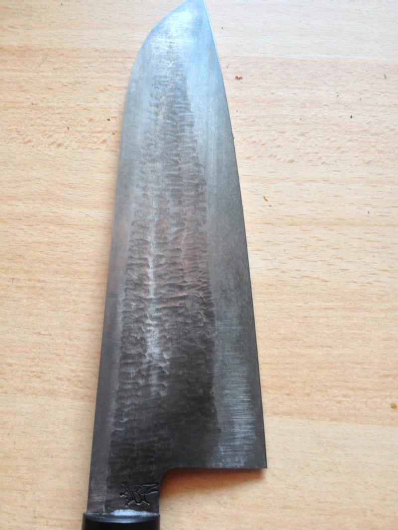

Anderes Beispiel das Santoku:
Mit aufgebrachter Patina (Fe³Cl) :
über nacht absichtilich mit Knoblauchschlanz und Stückchen liegen gelassen!
danach sanft gereinigt...
Mittels groben Vileda Schwamm "abgekratzt", normal der Tod jeder Patina!
Wohlgemerkt, mir war es nicht möglich die natürlich entstandene Patina mittels Putzstein/Elterglanz etc. abzubekommen!, dafür musste wirklich Schleifpapier her.

Meinst du, dass die Verfärbungslinie von der Dicke der Schneide abhängt oder kann man das nicht sagen. Bainit halte ich für unwahrscheinlich. Soviel ich weiß entsteht das Zwischenstufengefüge, wenn oberhalb der Temperatur abgeschreckt wird, bei der die Martensitbildung beginnt.
Dass die grobe Seite des Viledaschwamms und Putzstein und Elsterglanz die Patina nicht beschädigt wundert mich. Meine Kaffeepatina auf 1.2842 ist auch relativ stabil, aber ob sie eine Elsterglanzpolitur wegsteckt, weiß ich dann doch nicht. Hab es allerdings auch noch nicht probiert.
Bainit entsteht einerseits bei bei einer isothermen Abkülung z.B. im Warmbad oder bei einer kontinuierlichen Abkühlung mit zu geringer Abschreckgeschwindigkeit. Einfach mal die entsprechenden isothermen und kontinuierlichen ZTU-Diagramme studieren.
Die Prosition der Härteerscheinung hängt von der Dicke bzw. dem Querschnitt der Klinge ab. Bei einer Wasserhärtung gibt es bei den üblichen Querschnitten keine solche Härteerscheinung. Ist aber für für Herstellung von Küchenmessern zu riskant.
Gruß Jannis
Gerade habe ich nochmal mit einem neuen Vileda Schwamm probiert die Patina abzukratzen, und solange der Druck moderat bleibt, passiert fast nichts, bei vehementem Druck wird allderdings die Patina abgenommen, wenn auch nur partiell. Putzstein, Gundelputz, Elsterglanz sind aber fast ohne effekt.
Wegen den lustigen Härtelinien, habe ich natürlich auch Versuche unternommen, das Petty ist im Mittel bei HRC 62,5 (Bei meinen Bekannten im PM Stahl Institut (Dorst Technologies) geprüft mit geeichten Top Geräten, an 10 verschiedenen Stellen auf der Klinge, also unter über und auf der/den Härtelinien. Es gab nur ganz leichte abweichungen, aber alle Messungen waren über HRC 62. Erklären konnten mir die Jungs das aber auch nicht....... (also die Härtelinien), aber die machen ja eigentlich ganz andere Sachen....
Bei meinem WWG war ein ähnliches Phänomen beobachbar, nahe dem Griff, hat sich eine gut sichtbare Härteline gebildet, die aber wohlmöglich durch den dicken nicht abgeschreckten Erl entstanden ist. Wobei so ein Stahl wie der 1.2562 ja eigentlich keine Härtelinie bilden sollte. Dabei kamen dann um 1-2 HRC niedrigere Werte Raus, aber weit weg von der Schneide, also irrelevant.
Grüße Wastl.
Wenn die Härte nur wenig abweicht ist es kein Bainit, denn soviel ich weiß geht die Härte von Bainit bis 55hrc hoch. Außerdem wäre das ein großer Zufall, wenn ab einer bestimmten Dicke (bei den geringen Dickenunterschieden einer Klinge) die Abkühlgeschwindigkeit unterschritten werden würde. Das müsste man dann ja mit Veränderung der Öltemperatur beeinflussen können.
Ich hab das eben mit Elsterglanz und kratzigem Küchenschwamm probiert. Beides hat Auswirkungen auf die schwarze Patina. Die Patina wird heller und man sieht wo gescheuert wurde. Ob man es damit vollkommen blank kriegt und wie leicht ist eine andere Frage. Das will ich aber nicht ausprobieren, weil ich die Kaffeepatina nicht entfernen will, denn sie sieht gut aus und schützt gut vor Rost.
