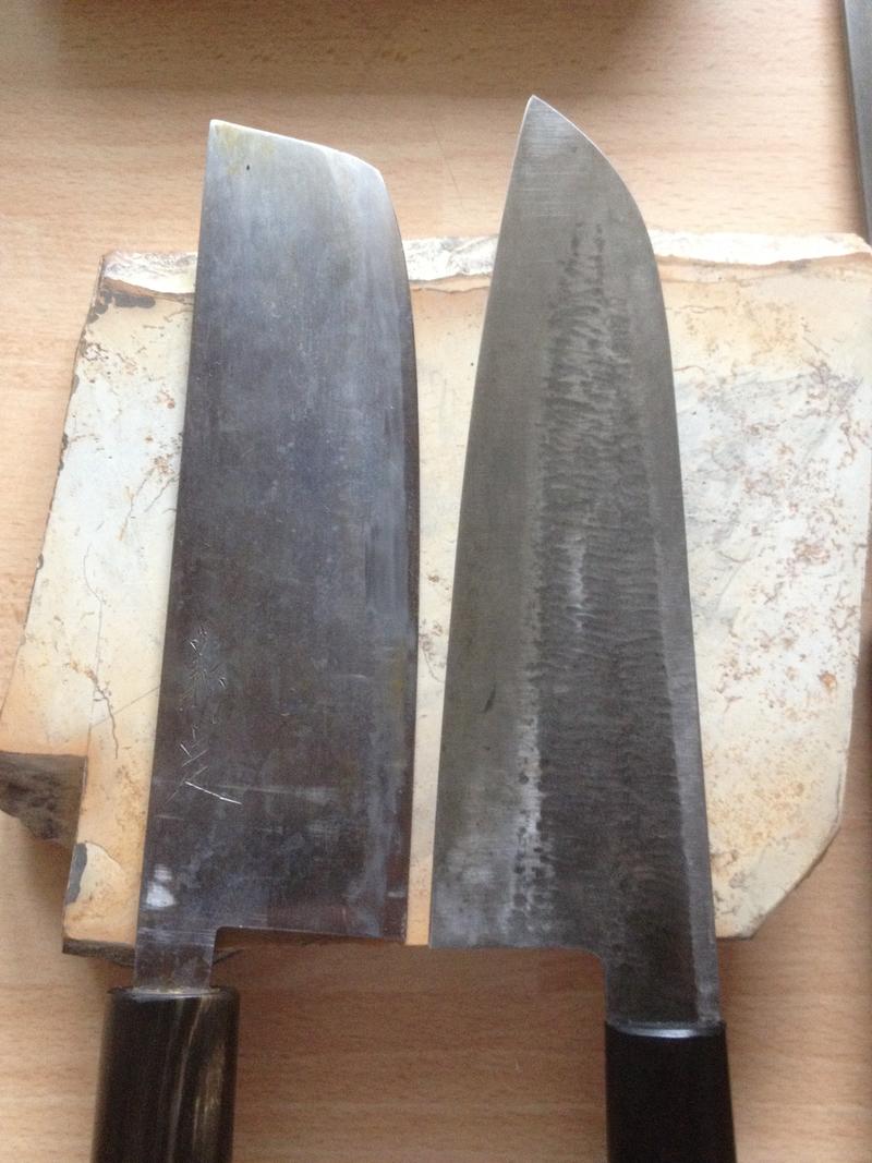

@Karnstein: Schau dir mal die zugegebener Maßen schlechten Bilder an.
Xerxes Santoku VS Yoshisada Nakiri (Kyuto Form). Da brauch ich glaube ich nicht länger drüber reden.....
Was den Stahl angeht, ist eine gute Frage, aber ich würde wahrscheinlich den 1.2442 vorziehen, wobei ich den anderen noch gar nicht getestet habe, aber im Vergleich zu SC145 ist der 1.2442 auf jedenfall schnitthaltiger.
Desweiteren wollte ja Jannis ähnlich wie ich eine Küchenmesserserie machen die halbwegs erschwinglich bleibt, zudem die meisten Konkurenten aussticht. Wenn mann mal mit Koraat vergleicht der ähnliches mit Rasiermessern macht, dabei im Konfigurator durch X verschiedene Ausführungen, verschiedene Finishes, Stahlwahl etc. auf über eine Billion verschieden Möglichkeiten kommt (kein Scherz!), bei Xerxes sind es nicht ganz soviele aber dennoch genug wie ich meine.
