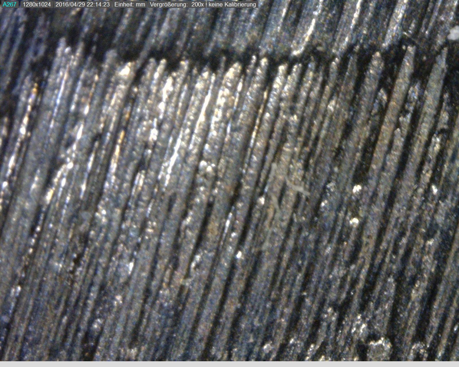

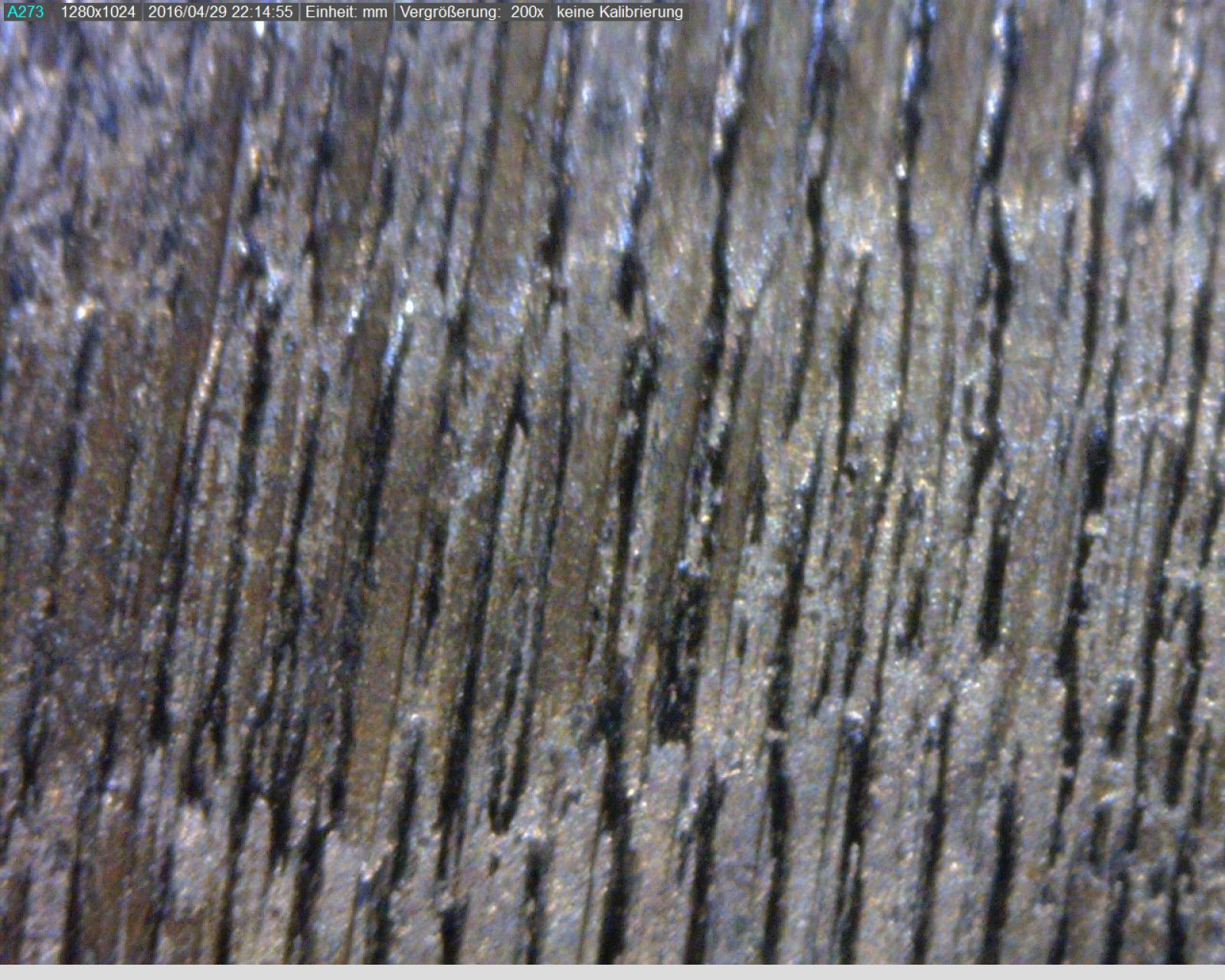

Ich habe vorhin mal mit der Spitze des Lasers Kuvertüre gehackt. Vorher auf Leder abgezogen, damit die Schneide schön geschlossen ist und ich unter dem Mikroskop genau sehen kann, ob da denn was...Nix!
So leicht kriegt man das Zeugs nicht kaputt. Es gibt gewiss andere gute Gründe, die für eine robustere Geometrie sprechen können, aber die Angst
vor Beschädigung teile ich aufgrund meiner Erfahrungen nicht wirklich.
Also Hohlkehle 1.2442- ich sehe dort überhaupt keine Probleme

Natürlich ist ein wirklich gutes Narursteinfinish pflegeleichter- aber das ist eine andere Preisklasse, ich würde hier so was nicht verlangen.
Und Xerxes wird immer besser- die Qualität von seinen Messern messbar wächst.
Im Bereich um so 0.1 mm ausgeschliffene Klingen haben die Nachteile, dass wenn man damit Knochen trifft oder beim Verkanten, dann gibt’s Probleme.
Die Ausbrüche beim Brettkontakt- IMHO das ist mit Absicht gemachtes kulturell bedingtes „Problem“. Jede einfache Klinge mit Schneidwinkel um 30° überlebt Möhren. Und mit 35-36°- gibt’s auch selten Schaden von kleinen Fischgräten.
