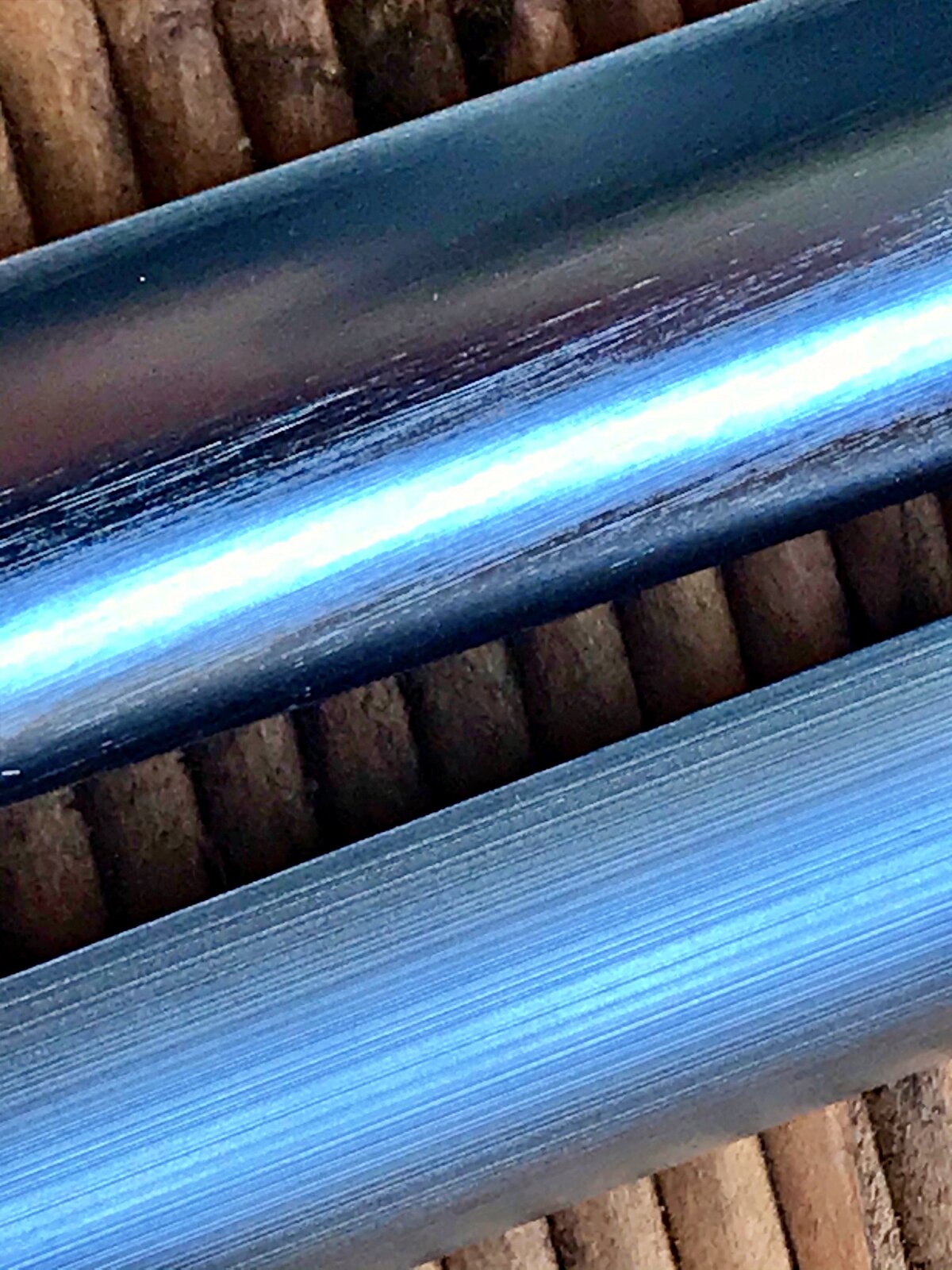

Ich habe meine Messer jahrelang mit einem Wetzstahl Eicker Micro Feinzug scharf gehalten und war eigentlich ganz zufrieden damit.
Habe ihn damals gekauft, weil er als preisgünstigere Alternative zu den Dickorons empfohlen wurde, und ich selbst habe ihn auch regelmäßig entsprechend empfohlen.
Nachdem ich mir nun auch den Dickoron Micro gekauft habe, kann ich fundierter vergleichen.
Der rein optische Vergleich der Oberflächen von Eicker Micro Feinzug und Dickoron Micro legt jedoch schon nahe, dass sich die Eigenschaften beider Stähle wohl erheblich unterscheiden müssten,
wobei man beim Eicker aufgrund der optischen Grobheit der Züge einen schnelleren, gröberen Abtrag mit weniger feiner Schneide erwarten würde.

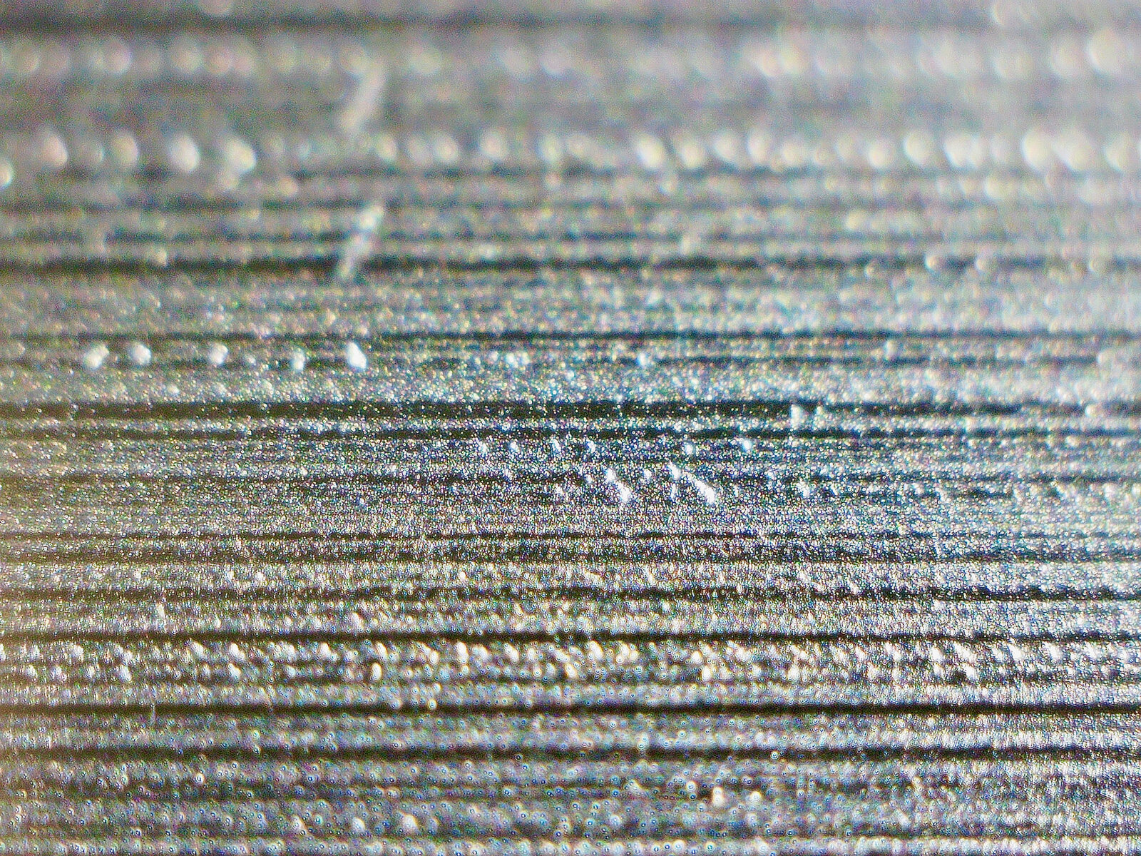

Hier nochmal das von @güNef eingestellte Bild der beiden Oberflächen. Oben Dick, unten Eicker.
Nachdem ich nun beide Stähle eine zeitlang vergleichend benutzt habe, stellte ich fest, dass die ersten optischen Eindrücke nur unzureichende Schlüsse auf die Wirkung der Schleifstähle zulassen.
Der Dick benötigt erheblich weniger Züge zur Wiederherstellung einer schönen Schärfe, als der Eicker.
Was die Feinheit der erzeugten Schärfe angeht, so sehe ich den Dick ebenfalls leicht vorn, aber der Unterschied ist eher unerheblich.
Das wollte ich verstehen, und deshalb habe ich die Züge beider Stähle, und auch die eines Standardzug Stahls mal durch ein Taschenmikroskop genauer betrachtet.
Dabei ist mir aufgefallen, dass die Züge des Eicker eine weich gerundete Oberfläche mit einer gewissen, in der Vergrößerung sichtbaren Oberflächenrauigkeit aufweisen.
Die Züge des Dick Micro sind fein aber scharfkantig, die Rauheit der Oberfläche ist feiner.
Beim Standardzugstahl (NoName) waren die Züge scharkantig, und sowohl die Kanten, als auch die Oberfläche waren sehr rauh.

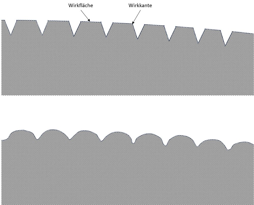

Mein Gedankenmodell zur Wirkweise der Wetzstähle ist folgendes:
Jeder Wetzstahl wirkt durch eine anteilig unterschiedliche Kombination aus Wirkkanten und Wirkflächen.
Wirkkanten agieren grundsätzlich abrasiver und damit schneller, als Wirkflächen. Dabei hängt ihre Wirksamkeit und Auswirkung auf die Feinheit der erzeugten Schärfe natürlich zusätzlich von Feinheit , Winkel und Geschlossenheit der Kante ab.
Die Wirkflächen wirken weitaus weniger abrasiv. Je nach Rauhigkeit bis hin zu eher adhäsivem Verschleiß.
Der optisch grob wirkende Eicker hat bei genauer Betrachtung nur Wirkflächen, keine Kanten entsprechend der unteren Prinzipdarstellung.
Dadurch ist er langsam, aber auch schonender, als er aussieht.
Dass die erzeugte Schärfe letztendlich einen Hauch weniger fein ist, als beim Dick Micro, liegt an der etwas ausgeprägteren Rauigkeit der Wirkflächen.

"Wirkflächen & Wirkkanten" ( sind das deine Wortschöpfungen, bezogen auf einen Wetzstahl oder beschreibt und bewirbt ein Hersteller mit diesen Begriffen?
Das sind tatsächlich meine Wortschöpfungen beim Versuch das auszudrücken, was ich glaube als physikalische Zusammenhänge erkannt zu haben.

Sollten die Wetzstähle rund sein, scheitert die These der Wirkkanten und Wirkflächen an der Geometrie der Kontaktfläche während des Wetzens.
IMHO liegt eher die Vermutung nahe, dass bei den üblichen Durchmessern von Wetzstählen eine sehr feine Oberflächenrauigkeit vorliegen muss damit diese auch gut wirken kann. Wird die Oberflächenrauigkeit zu grob für den Durchmesser des Wetzstahls, dann greift diese nicht mehr und der Stahl geht stärker ins reine Gleiten über.
El
Egal, ob rund oder oval, flach oder gewölbt. Beim Ziehen einer Schneide über den Stahl hat diese immer Kontakt mit entweder einer Fläche oder einer Kante.
Eine Krümmung bewirkt allenfalls eine Verkleinerung der momentan wirksamen Kontaktfläche.
Und was ist mit blankpolierten Stäben?
Die haben eben nur eine Wirkfläche, die auf Basis der dort existierenden (sehr geringen) Oberflächenrauigkeit oder durch adhäsiven Verschleiß die Schneide bearbeitet.

Hier die Bilder. Ich denke, wir müssen zumindest einige Aspekte der Wirkungsweise eines Wetzstahls überdenken.
Im Nachbarforum gab es vor einiger Zeit eine hitzige Diskussion darüber, ob man hoch gehärtete Stähle mit einem Dick Micro scharfhalten könne. Vor kurzem sagte mir Ben, dass er Apex Ultra (67 HRC) ebenfalls mit dem Dick Micro wetzte.
Aufgrund der Bilder unten könnte man schließen, dass die Oberfläche und Struktur der einzeln Züge eine größere Bedeutung haben könnte, die man bisher so gar nicht auf dem Schirm hatte: eine Kombination aus Ritzen, Sandstrahlen und Chrom-Beschichten. Fährt man mit einer Schneide darüber, wäre die Vertiefung der Züge vielleicht gar nicht so entscheidend.
Eicker
Dick Saphir
Dick Micro
Interessant finde beim Dick Micro auch den Verlauf der Züge. Schräg zur Längsachse und auch nicht alle parallel. Die werden denke ich in einem anderen Verfahren aufgebracht.
Vermutlich geht so eine Stoßmaschine für so feine Züge einfach zu kräftig zu Werke.
